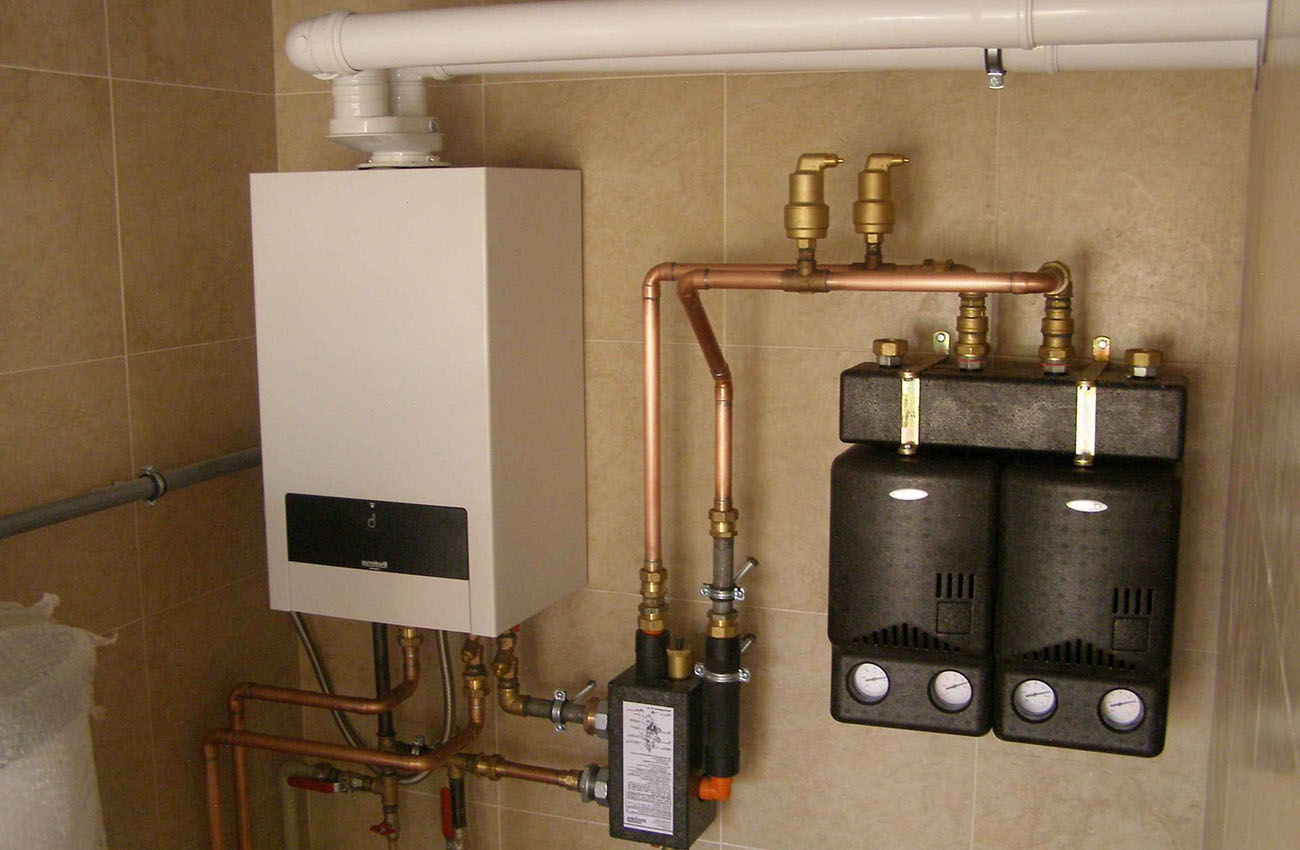

serges Опубліковано: 1 жовтня 2019 Поділитись Опубліковано: 1 жовтня 2019 Чисто из спортивного интереса, что за черные девайсы после гидрострелки? Компенсаторы давления? И почему 2 выхлопа или одна это забор? Посилання на коментар Поділитися на інших сайтах More sharing options...
naupv Опубліковано: 1 жовтня 2019 Поділитись Опубліковано: 1 жовтня 2019 Чисто из спортивного интереса, что за черные девайсы после гидрострелки? Компенсаторы давления? И почему 2 выхлопа или одна это забор? Две трубы это раздельное дымоудаление, покупается отдельно. В одну трубу дым, во второу воздух. Про черные штуки не понял, если трубки, это изоляция на отводах стрелки, если "коробки", это насосные группы быстрого, т.с., монтажа. А обвязка медью таких котлов, это барство, дорого, в нек случаях развод на деньги заказчика. Т.е. все по желанию и возможностям заказчика, обычно спрашиваю у людей, а не навязываю. 1 Посилання на коментар Поділитися на інших сайтах More sharing options...
StNick Опубліковано: 1 жовтня 2019 Поділитись Опубліковано: 1 жовтня 2019 Там котел за 50к грн, а меди три метра аж на 1000 грн 3 Посилання на коментар Поділитися на інших сайтах More sharing options...
Vikctor Опубліковано: 1 жовтня 2019 Поділитись Опубліковано: 1 жовтня 2019 Там котел за 50к грн, а меди три метра аж на 1000 грн я вообще с трудом представляю чем можно обвязать вот тот весь набор на фото кроме меди... Будет либо жлобство, либо колхозинг. Нержавейка смотрелась бы, но это поэкзотичней меди у нас. Посилання на коментар Поділитися на інших сайтах More sharing options...
naupv Опубліковано: 1 жовтня 2019 Поділитись Опубліковано: 1 жовтня 2019 я вообще с трудом представляю чем можно обвязать вот тот весь набор на фото кроме меди... Будет либо жлобство, либо колхозинг. Нержавейка смотрелась бы, но это поэкзотичней меди у нас. Тута, как бы дело вкуса. Кто-то водит в котельную экскурсии, кто-то считает котельную тех помещением и главное, что бы работало. А нерж таки появляется стремительно, вот мы уже нацелились делать одну котельную такой трубой. А про 1000 грн (это Коле), может там трубы и на штуку, но когда к ней прикупить все резьбы и отводы с тройниками, флюс и припой с тряпками да газом, то там уже не штука нарисуется. :D 3 Посилання на коментар Поділитися на інших сайтах More sharing options...
standov Опубліковано: 1 жовтня 2019 Поділитись Опубліковано: 1 жовтня 2019 я вообще с трудом представляю чем можно обвязать вот тот весь набор на фото кроме меди... Будет либо жлобство, либо колхозинг. Нержавейка смотрелась бы, но это поэкзотичней меди у нас. ну еще медь/нержа под пресс, даже побагаче имхо. Хотя тут соседу делали в общем с пайкой не так шоб очень дороже Посилання на коментар Поділитися на інших сайтах More sharing options...
B.S.V. Опубліковано: 2 жовтня 2019 Автор Поділитись Опубліковано: 2 жовтня 2019 я вообще с трудом представляю чем можно обвязать вот тот весь набор на фото кроме меди... Будет либо жлобство, либо колхозинг. Нержавейка смотрелась бы, но это поэкзотичней меди у нас. А почему никто не видит оцинкованные вставки, до, после котла, гидрострелки. Насосные группы, идущие в "никуда", сомневаюсь, что подключены внутри. Также непонятен этот "зигзуг" наверх до коллектора, если можно было все подключить по прямой, с минимумом материалов. Скорее всего, какая-то бутафория. Посилання на коментар Поділитися на інших сайтах More sharing options...
serges Опубліковано: 2 жовтня 2019 Поділитись Опубліковано: 2 жовтня 2019 А почему никто не видит оцинкованные вставки, до, после котла, гидрострелки. Видим, но как тут писали, при стоимости котла в 50к, мозг отказывается верить, что могли прогнать шару и поставить черную с медью. Лично я подумал, что это перегретая медь. Посилання на коментар Поділитися на інших сайтах More sharing options...
murava Опубліковано: 2 жовтня 2019 Поділитись Опубліковано: 2 жовтня 2019 Деаератор стоит под 250€ Очень надо было продать Посилання на коментар Поділитися на інших сайтах More sharing options...
serges Опубліковано: 2 жовтня 2019 Поділитись Опубліковано: 2 жовтня 2019 Деаератор стоит под 250€ Очень надо было продать Не всем дано найти ту тонкую грань, между надо продать и грамотно, обоснованно спроектировать. В данном случае продавец победил технаря. Посилання на коментар Поділитися на інших сайтах More sharing options...
