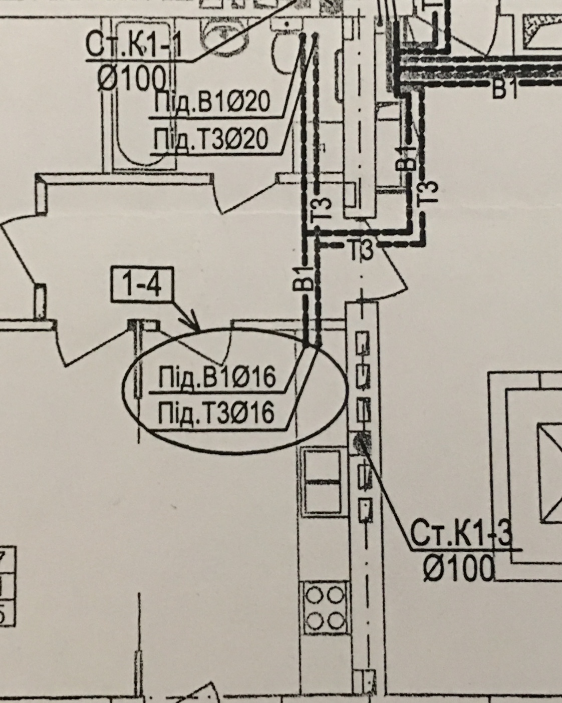

Honest Опубліковано: 29 червня 2019 Поділитись Опубліковано: 29 червня 2019 Добрый день, форумчане. Ситуация: в квартиру заходит две трубы холодная и горячая вода, в коридоре расходится в кухню и санузел. Всё это спрятано в стяжке. Краны, перекрывающие воду, находятся в щите на лестничной площадке. В санузле будет установлен бойлер. Собственно вопрос: как технически орнанизовать сантех разводку, чтобы горячая вода от бойлера в санузле подавалась на кухню? Посилання на коментар Поділитися на інших сайтах More sharing options...

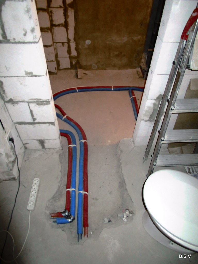

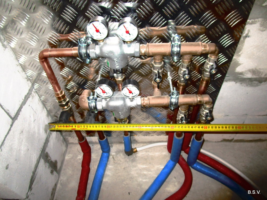

B.S.V. Опубліковано: 29 червня 2019 Автор Поділитись Опубліковано: 29 червня 2019 Добрый день, форумчане. Ситуация: в квартиру заходит две трубы холодная и горячая вода, в коридоре расходится в кухню и санузел. Всё это спрятано в стяжке. Краны, перекрывающие воду, находятся в щите на лестничной площадке. В санузле будет установлен бойлер. Собственно вопрос: как технически орнанизовать сантех разводку, чтобы горячая вода от бойлера в санузле подавалась на кухню? Вариант первый: Бойлер подключаете к своей системе в санузле. Ставите на него отсечные краны и группу безопасности. При потребности, закрывает кран ГВС в коридоре, открываете 2 крана на бойлере. Вариант второй: Разрезаете трубу на входе и ставите отсечные краны, и еще, что там придумаете. Подсоединяетесь к тем трубам, что разрезали. При необходимости: у себя в квартире закрываете кран ГВС, открываете два крана на бойлере. 1 Посилання на коментар Поділитися на інших сайтах More sharing options...

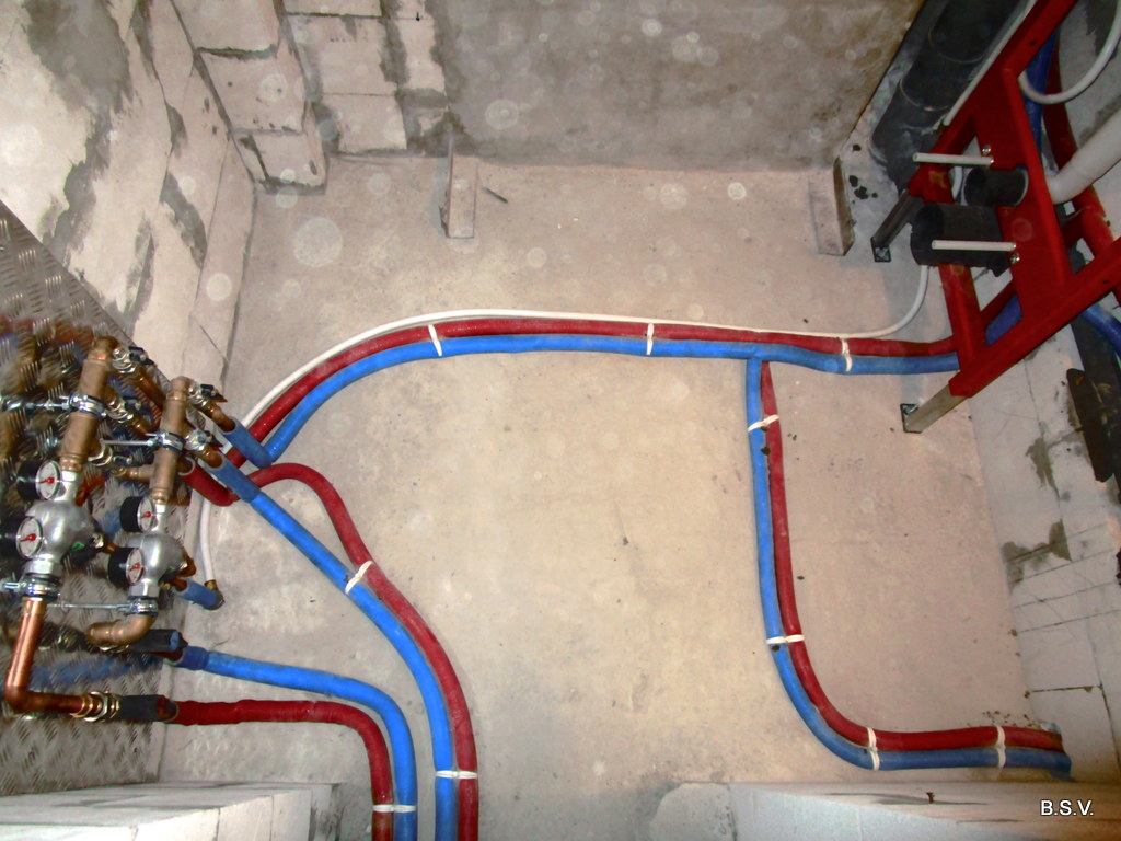

B.S.V. Опубліковано: 29 червня 2019 Автор Поділитись Опубліковано: 29 червня 2019 Также возможен третий вариант, наиболее оптимальный, но чуть затратней. На входе находите тройники, вырезаете их. Штробите стяжку до санузла (осторожней, там еще есть отопительные трубы) Используете проложенную трубу или новую, это не столь важно. В санузле делаете небольшой водораспределительный узел с кранами и группой безопасности бойлера. Делаете контур на бойлер, возвращая на водораспределительный узел. От водораспределительного узла доводите трубы до тех, которые идут на кухню, соединяете их. Преимущества данной схемы в красивом итоговом подключении бойлера и отсутствии отсечных кранов снаружи. Бойлер тогда можно подключить как-то так. 3 Посилання на коментар Поділитися на інших сайтах More sharing options...
Honest Опубліковано: 29 червня 2019 Поділитись Опубліковано: 29 червня 2019 Вариант первый: Бойлер подключаете к своей системе в санузле. Ставите на него отсечные краны и группу безопасности. При потребности, закрывает кран ГВС в коридоре, открываете 2 крана на бойлере. Вариант второй: Разрезаете трубу на входе и ставите отсечные краны, и еще, что там придумаете. Подсоединяетесь к тем трубам, что разрезали. При необходимости: у себя в квартире закрываете кран ГВС, открываете два крана на бойлере. То есть группу безопасности нужно ставить только в первом варианте? По второму варианту - трубы заходят в коридор, если их резать на входе, то куда ж там краны ставить(трубы в коридоре в стяжке)? Посилання на коментар Поділитися на інших сайтах More sharing options...

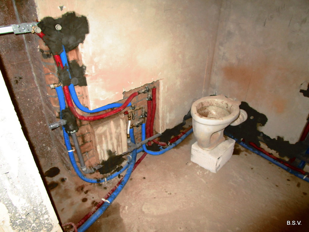

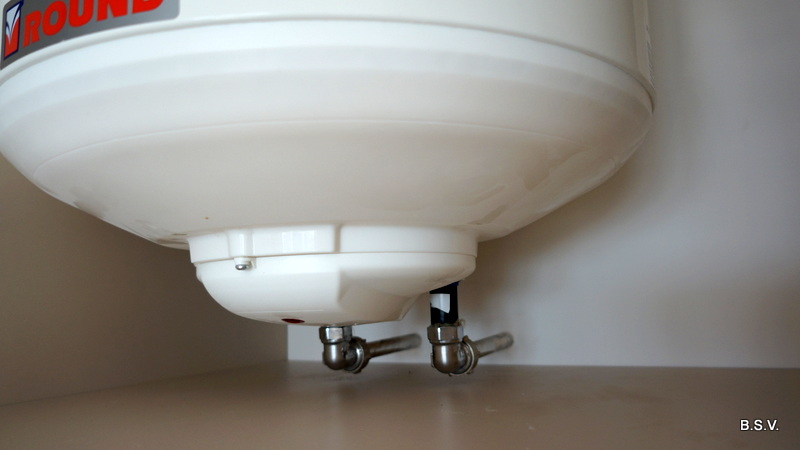

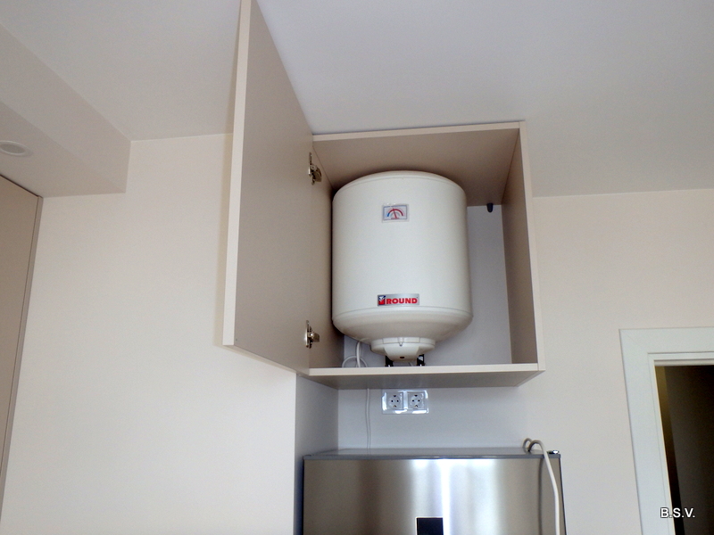

B.S.V. Опубліковано: 29 червня 2019 Автор Поділитись Опубліковано: 29 червня 2019 То есть группу безопасности нужно ставить только в первом варианте? По второму варианту - трубы заходят в коридор, если их резать на входе, то куда ж там краны ставить(трубы в коридоре в стяжке)? В санузле. Я же прислал фото. Добавлю. Просто здесь еще стоят промывные фильтры и разделение на 2 зоны. Поэтому не хотел Вам усложнять. Группа безопасности ставиться во всех вариантах. Просто во втором варианте она находиться в сборке водораспределительного узла. Посилання на коментар Поділитися на інших сайтах More sharing options...

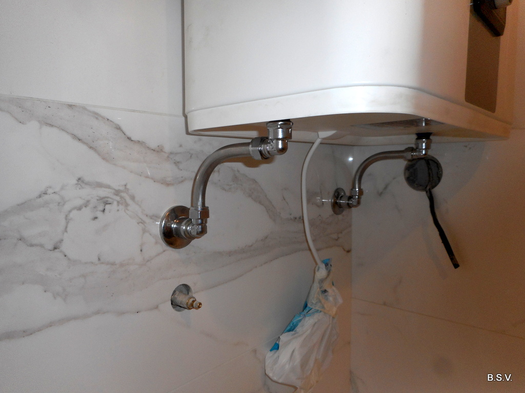

solnok Опубліковано: 29 червня 2019 Поділитись Опубліковано: 29 червня 2019 Также возможен третий вариант, наиболее оптимальный, но чуть затратней. На входе находите тройники, вырезаете их. Штробите стяжку до санузла (осторожней, там еще есть отопительные трубы) Используете проложенную трубу или новую, это не столь важно. В санузле делаете небольшой водораспределительный узел с кранами и группой безопасности бойлера. Делаете контур на бойлер, возвращая на водораспределительный узел. От водораспределительного узла доводите трубы до тех, которые идут на кухню, соединяете их. Преимущества данной схемы в красивом итоговом подключении бойлера и отсутствии отсечных кранов снаружи. Бойлер тогда можно подключить как-то так. А що то за трубки підключення бойлєра на останній фотографії ? Посилання на коментар Поділитися на інших сайтах More sharing options...
B.S.V. Опубліковано: 29 червня 2019 Автор Поділитись Опубліковано: 29 червня 2019 А що то за трубки підключення бойлєра на останній фотографії ? 15 нержавійка, зігнута за допомогою трубогиба. Добавлено через 1 час 0 минут Вообще-то планировали подключать по прямой, но электрику вывели выше планируемого, и бойлер пришлось "приподнять" 1 Посилання на коментар Поділитися на інших сайтах More sharing options...
