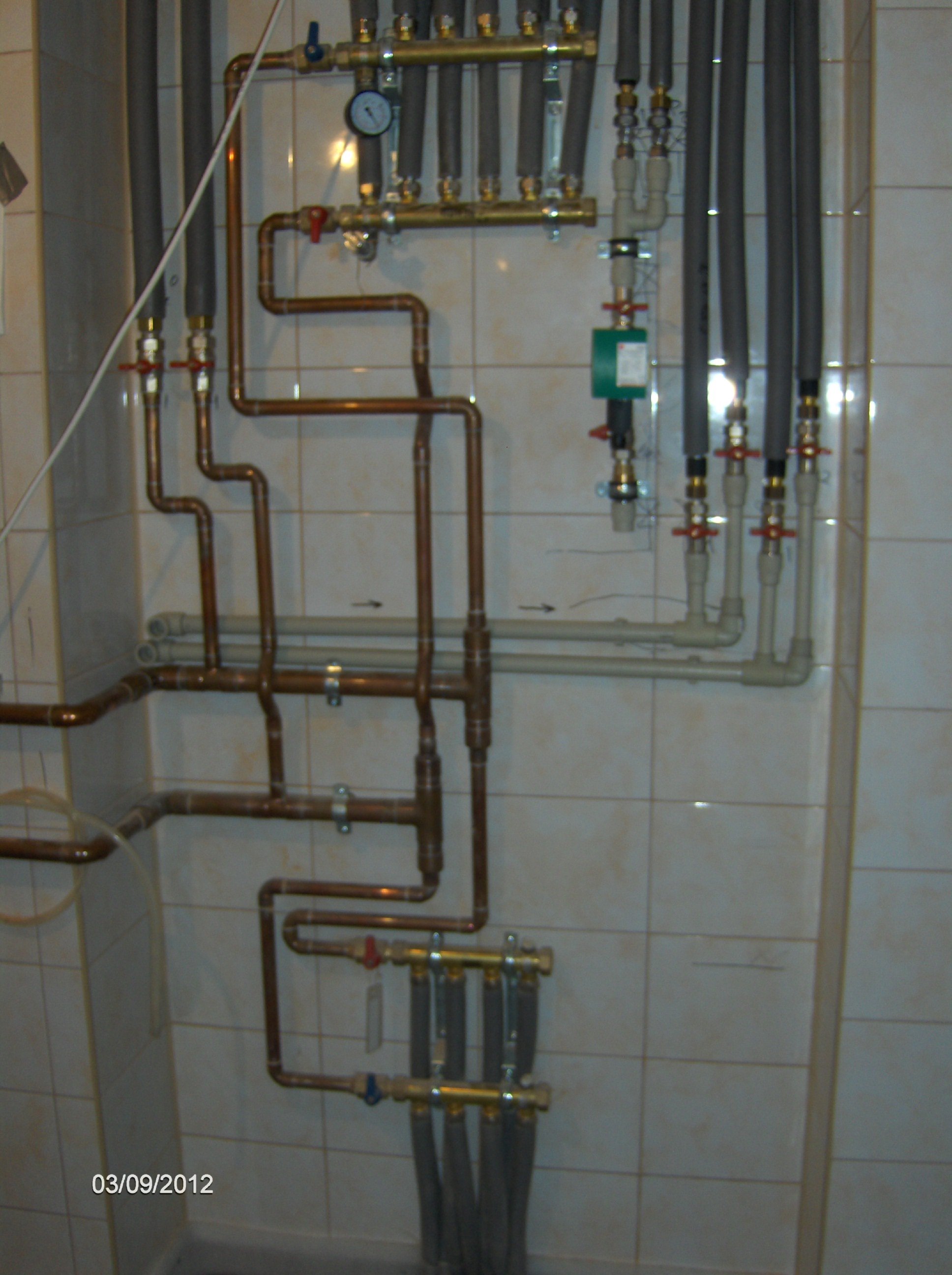

murava Опубліковано: 22 жовтня 2013 Поділитись Опубліковано: 22 жовтня 2013 Логичней сначала плитку, если нет скрытых разводок... 1 Посилання на коментар Поділитися на інших сайтах More sharing options...
Сергей_84 Опубліковано: 22 жовтня 2013 Поділитись Опубліковано: 22 жовтня 2013 Народ, а как обычно поступают с отделкой котельной - вначале плитку, а потом монтаж оборудования или монтаж оборудования, а потом плитку? если нет желания прятать настенную разводку в стены, то сначала плитка, а потом монтаж оборудования. 2 Посилання на коментар Поділитися на інших сайтах More sharing options...
naupv Опубліковано: 22 жовтня 2013 Поділитись Опубліковано: 22 жовтня 2013 если нет желания прятать настенную разводку в стены, то сначала плитка, а потом монтаж оборудования. Вообще котельная не выставочный центр для гостей и знакомых, а хоз/помещение, ко всем узлам и соединениям должен быть доступ для обслуживания. 1 Посилання на коментар Поділитися на інших сайтах More sharing options...
murava Опубліковано: 22 жовтня 2013 Поділитись Опубліковано: 22 жовтня 2013 Я протестую! Это самый выставочный центр и есть. После гаража, да. 5 Посилання на коментар Поділитися на інших сайтах More sharing options...
sov1178 Опубліковано: 22 жовтня 2013 Поділитись Опубліковано: 22 жовтня 2013 Вообще котельная не выставочный центр для гостей и знакомых, а хоз/помещение, ко всем узлам и соединениям должен быть доступ для обслуживания. Поддержу. У родителей в доме за 15лет пришлось кое-что в котельной позаменять. Естественно найти такую же замену по подводкам/размерам не всегда возможно, поэтому разводка по наружи удобнее - перепаял/перекрутил и опять все работает P.S. Но замечаю, что у многих гостей есть непреодолимое желание посмотреть на котельную :D Посилання на коментар Поділитися на інших сайтах More sharing options...

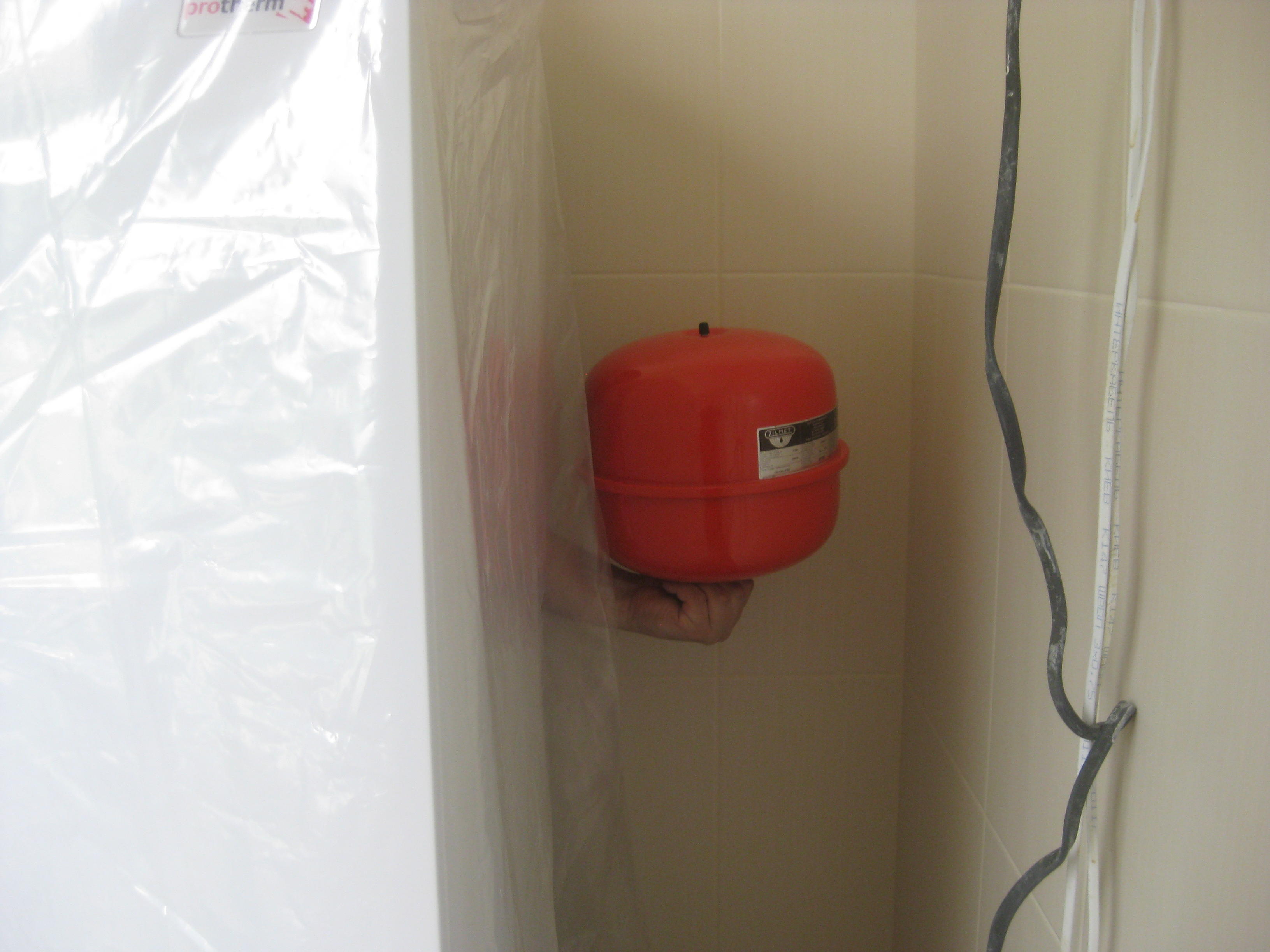

Ed34 Опубліковано: 23 жовтня 2013 Поділитись Опубліковано: 23 жовтня 2013 Что я не понимаю очень много-го получается. Сейчас стоит протерм пантера 25ков и 4 батареи 11 типа 500х900, +2 точки водозабора. 1) Ну во первых. Сейчас то тепло, но вот пару дней назад была очень холодная ночь и вечер (но епт - еще ж даже +!), увеличил температуру (я так понимаю это обратка) до 65 и все равно не шибко жарко (как мы привыкли). Помещение (2 комнаты) утеплены снизу/стены/потолок по 5 см + ГКЛ/фанера. Что ж мне зимой при минус -25 допустим, придется до 90градусов гнать? 2) Как лучше для котла - чтоб он горел все время, или включался (горение) раз в 5 мин (всреднем)? Или не парится? 3) Что то мне не нравятся мет.радиаторы - как то быстро они остывают.... 4) ГВС - не нравится что оно все время включается/выключается....я допустим не привык что б вода бежала постоянно (до этого был бойлер и экономили), а сейчас как открывешь кран - допустим 5 раз - то ГВС включается (зажигается) 3-5 раз (зависит от напора). Это нормально так эксплуатировать? Также не нравится качество и удобство регулировки готовой "смеси" - т.е. когда ГВС зажигается начинает прибавлять горячей, потом убывает чуть... 5) При одновременном пользовании 2-мя точками ГВС - вообще катастрофа. Вначале одной недостается почти, потом когда 1-я точка закрывается, во 2-й кипяток начинает валить. Это что тоже норма?!?!? Сорри за вопросы "ну тупые!!!", но жо этого жил в квартире, а в доме - отопление воздушное было от булерьяна + электробойлер. Посилання на коментар Поділитися на інших сайтах More sharing options...
Сергей_84 Опубліковано: 23 жовтня 2013 Поділитись Опубліковано: 23 жовтня 2013 Что я не понимаю очень много-го получается. Сейчас стоит протерм пантера 25ков и 4 батареи 11 типа 500х900, +2 точки водозабора. 1) Ну во первых. Сейчас то тепло, но вот пару дней назад была очень холодная ночь и вечер (но епт - еще ж даже +!), увеличил температуру (я так понимаю это обратка) до 65 и все равно не шибко жарко (как мы привыкли). Помещение (2 комнаты) утеплены снизу/стены/потолок по 5 см + ГКЛ/фанера. Что ж мне зимой при минус -25 допустим, придется до 90градусов гнать? Возможно неправильно подобраны радиаторы если уже сейчас при 65 на котле в доме прохладно. 2) Как лучше для котла - чтоб он горел все время, или включался (горение) раз в 5 мин (всреднем)? Или не парится? идельный режим-это режим постоянного горения с модуляцией пламени. 3) Что то мне не нравятся мет.радиаторы - как то быстро они остывают... В современных системах -это плюс, такими системами легко и быстро управлять, чугунными так не поуправляешь . 4) ГВС - не нравится что оно все время включается/выключается....я допустим не привык что б вода бежала постоянно (до этого был бойлер и экономили), а сейчас как открывешь кран - допустим 5 раз - то ГВС включается (зажигается) 3-5 раз (зависит от напора). Это нормально так эксплуатировать? Также не нравится качество и удобство регулировки готовой "смеси" - т.е. когда ГВС зажигается начинает прибавлять горячей, потом убывает чуть... это проблема почти (читай всех) всех двухконтурников, по другому они просто физически не умеют работать 5) При одновременном пользовании 2-мя точками ГВС - вообще катастрофа. Вначале одной недостается почти, потом когда 1-я точка закрывается, во 2-й кипяток начинает валить. Это что тоже норма?!?!? Это норма для двухконтурника 24 квт, чтобы такого не было покупаются котлы со встроенными бойлерами или одноконтурные котлы и отдельно бойлеры косвенного нагрева. Но эти решения дороже ( за комфорт нужно платить) Сорри за вопросы "ну тупые!!!", но жо этого жил в квартире, а в доме - отопление воздушное было от булерьяна + электробойлер. Нормальные вопросы. Вы назвали типичные ошибки или того, кто проэктировал систему или того, кто утверждал чье-то предложенное решение, ну или банально выбрал то решение, что побюджетней.. Какими критериями вы руководствовались выбирая решение по системе отопления и водоснабжения? Посилання на коментар Поділитися на інших сайтах More sharing options...
Ed34 Опубліковано: 23 жовтня 2013 Поділитись Опубліковано: 23 жовтня 2013 Нормальные вопросы. Вы назвали типичные ошибки или того, кто проэктировал систему или того, кто утверждал чье-то предложенное решение, ну или банально выбрал то решение, что побюджетней.. Какими критериями вы руководствовались выбирая решение по системе отопления и водоснабжения? Отсутствие бойлера-косвенника - осознанное, как из за бюджета, так и за отсутствия места. Соответственно был выбран двухконтурник. Одноконтурный со встроенным бойлером...мне никто не подсказал, да и размер этого бойлера наверное смешной. У меня электрический 50л и было недовольство объемом и скоростью нагрева, т.е. мне бойлер нужен мин.на 100л. Добавлено через 2 минуты Возможно неправильно подобраны радиаторы если уже сейчас при 65 на котле в доме прохладно. Ну сейчас есть охлаждение от щелей двери (исправлю), ну может много тепла ушло на полный прогрев помещений, сейчас конечно на ночь ставлю 50-55 (а то жарковато). Ну буду смотреть/наблюдать. Добавлено через 2 минуты идельный режим-это режим постоянного горения с модуляцией пламени. Сейчас я так понимаю этого тяжело добиться так как всего 4 радиатора (контур короткий), они очень быстро нагреваются (ну сек 30), потом пламя гаснет и идет несколько минут до нижнего порога (я так понял 10/15 градусов ниже). Или можно что то отрегулировать? п.с. регуляторы на батареях стоят открыты на максимум (5-ка). Посилання на коментар Поділитися на інших сайтах More sharing options...
Igor_M Опубліковано: 23 жовтня 2013 Поділитись Опубліковано: 23 жовтня 2013 Я протестую! Это самый выставочный центр и есть. После гаража, да. Поддержу и я. Только стоит глянуть не некоторые фотки, выложенные здесь специалистами - красотищщщща!!! А вот эти витиеватые изгибы труб - это же наше ФСЁ!!! При всем при том, что можно было сделать гораздо проще - но тогда же все по прямой пойдет, а где же искать вдохновение для работы??? Сплошная рутина тогда будет... тьфу!:D Посилання на коментар Поділитися на інших сайтах More sharing options...

Сергей_84 Опубліковано: 23 жовтня 2013 Поділитись Опубліковано: 23 жовтня 2013 Отсутствие бойлера-косвенника - осознанное, как из за бюджета, так и за отсутствия места. Соответственно был выбран двухконтурник. Одноконтурный со встроенным бойлером...мне никто не подсказал, да и размер этого бойлера наверное смешной. У меня электрический 50л и было недовольство объемом и скоростью нагрева, т.е. мне бойлер нужен мин.на 100л. типичная ошибка обывателя- сравнение возможностей электробойлера и косвенника. Их возможности отличаются ровно в 12 раз в пользу косвенника пусть даже на 45 л... (2 квт против 24 квт) В основном встроенный в котел бойлер на 45-60 л решает проблемы с ГВС для дома с двумя санузлами если к этому подходить с умом. Ну сейчас есть охлаждение от щелей двери (исправлю), ну может много тепла ушло на полный прогрев помещений, сейчас конечно на ночь ставлю 50-55 (а то жарковато). Ну буду смотреть/наблюдать. а должно быть не более 45, не холодно сейчас Сейчас я так понимаю этого тяжело добиться так как всего 4 радиатора (контур короткий), они очень быстро нагреваются (ну сек 30), потом пламя гаснет и идет несколько минут до нижнего порога (я так понял 10/15 градусов ниже). Или можно что то отрегулировать? п.с. регуляторы на батареях стоят открыты на максимум (5-ка). Можно, для этого нужно настроить в котле верхний порог модуляции на отопление на минимум, в вашем случае это 7-9 кВт...Котел на бОльшую мощность и не будет выходить. Не на 100% уверен, что ваш котел это позволяет (газовые протермы как-то не водятся у меня на монтажах), но сейчас 95% котлов имеют такую опцию в своем составе.. Полностью это не исправит ситуацию, но умягчит ее.. 1 Посилання на коментар Поділитися на інших сайтах More sharing options...

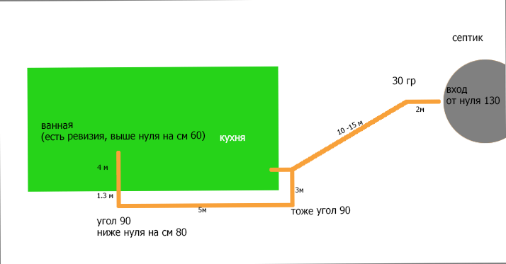

Miracle Опубліковано: 25 жовтня 2013 Поділитись Опубліковано: 25 жовтня 2013 специалисты, подскажите, вот такая ситуация с трубами канализационными закопаными в земле. усложняется все тем что сверху идет электро провод!!! как в таком варианте при таком расположении нужно было правильно положить трубы канализации? спасибо Посилання на коментар Поділитися на інших сайтах More sharing options...
