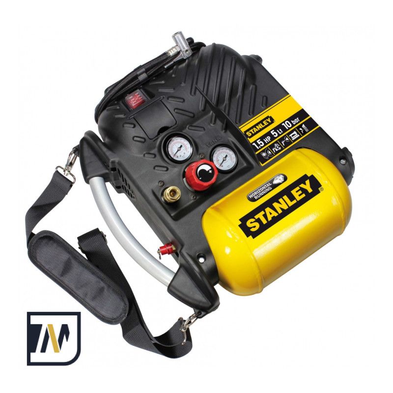

red baron Опубліковано: 14 жовтня 2018 Поділитись Опубліковано: 14 жовтня 2018 Я купил вот такую штуку и это для накачки баков и испытания систем воздухом самое то. плиз - модель в студию Посилання на коментар Поділитися на інших сайтах More sharing options...
Сергей 31 Опубліковано: 14 жовтня 2018 Поділитись Опубліковано: 14 жовтня 2018 плиз - модель в студию Лень топать в подвал, завтра сфоткаю. 1 Посилання на коментар Поділитися на інших сайтах More sharing options...
yoojin Опубліковано: 14 жовтня 2018 Поділитись Опубліковано: 14 жовтня 2018 У меня Stanley Air Boss. 2 Посилання на коментар Поділитися на інших сайтах More sharing options...

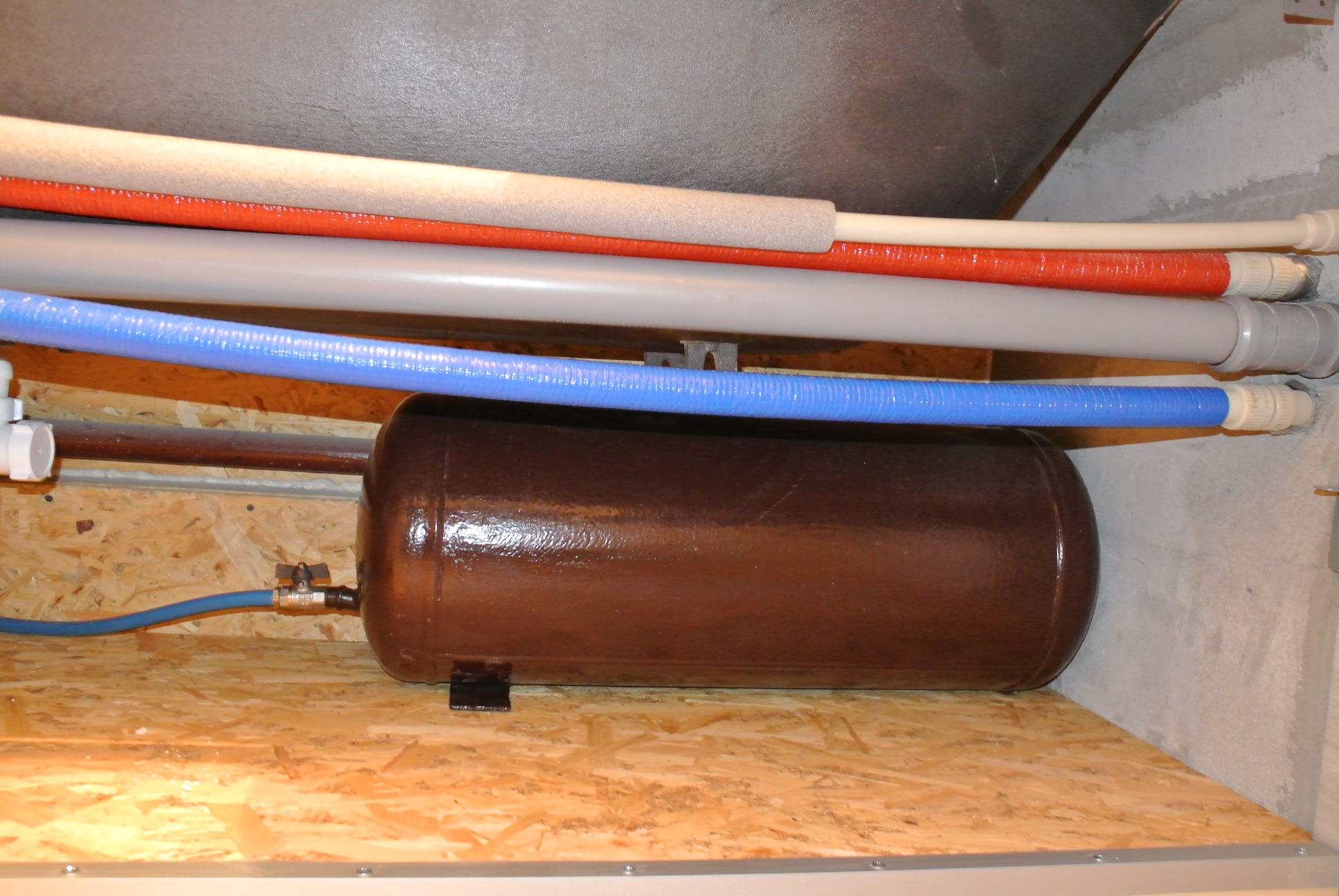

Leon26 Опубліковано: 15 жовтня 2018 Поділитись Опубліковано: 15 жовтня 2018 Что взять взамен? Вот чтобы пойти в магазин и купить, а не колхозить, и чтобы эта альтернатива стоила как минимум не дороже. И места занимало немного, как и РБ с мембраной. К сожалению, как я и писал выше, в случае РБ альтернатива "колхозить" одна - это качать, качать и качать. И всегда помнить и думать о том не забыли ли вы подкачать. Посоветовать в этом случае можно лишь одно - компрессор и програмку-напоминалку в смартфоне.. Добавлено через 18 минут Ваш ответ маркетологам? Мой РБ на СО не требующий ни обслуживаний, ни ремонтов. Поставил-забыл. Срок службы, я бы назвал 50 лет, и это скромно.. Если бы не было городского водопровода и возникла необходимость сглаживать работу насоса, наверняка бы что-то придумал. Например нашёл бы эмалированный бак от бойлера и заказал на него фланец с патрубком из нержавейки вместо фланца с теном, емкость из нержи, крепкого пластика, да мало ли... Посилання на коментар Поділитися на інших сайтах More sharing options...

Leon26 Опубліковано: 16 жовтня 2018 Поділитись Опубліковано: 16 жовтня 2018 Молочная фляга хорошая идея. Если бы появилась нужда я бы себе из неё и сделал. Но с крышкой бы не связывался, много риска. Взял бы два бидона, вырезал у них горловины, подогнал стык и отвёз бы к аргонщику. Получился бы довольно презентабельный бак, думаю литров 60 было бы точно. Если колхозить, то уже по-взрослому. Но заморачиваться с таким РБ есть смысл только для ХВС. Для СО вполне хватает пропанового баллона. Как я писал, он не подвергается там коррозии. Для этого отрезается обод, вырезается кран, вваривается штуцер и красится в любимый цвет. Сбоку приваривается кронштейн для крепления на стену. Вполне себе нормальный вид, как для сантехнического оборудования. Но! Нужно знать как с ним работать, - взрывоопасно. Важный недостаток для б/у баллона это запах воды, точнее выходящего воздуха из СО. Одорант держится не один год. Для кого это критично, можно купить в магазине новый баллон. Можно приспособить большой бак от садового распылителя, он тоже давление до 2 атм. вроде как держит. Вообщем вариантов море. Посилання на коментар Поділитися на інших сайтах More sharing options...

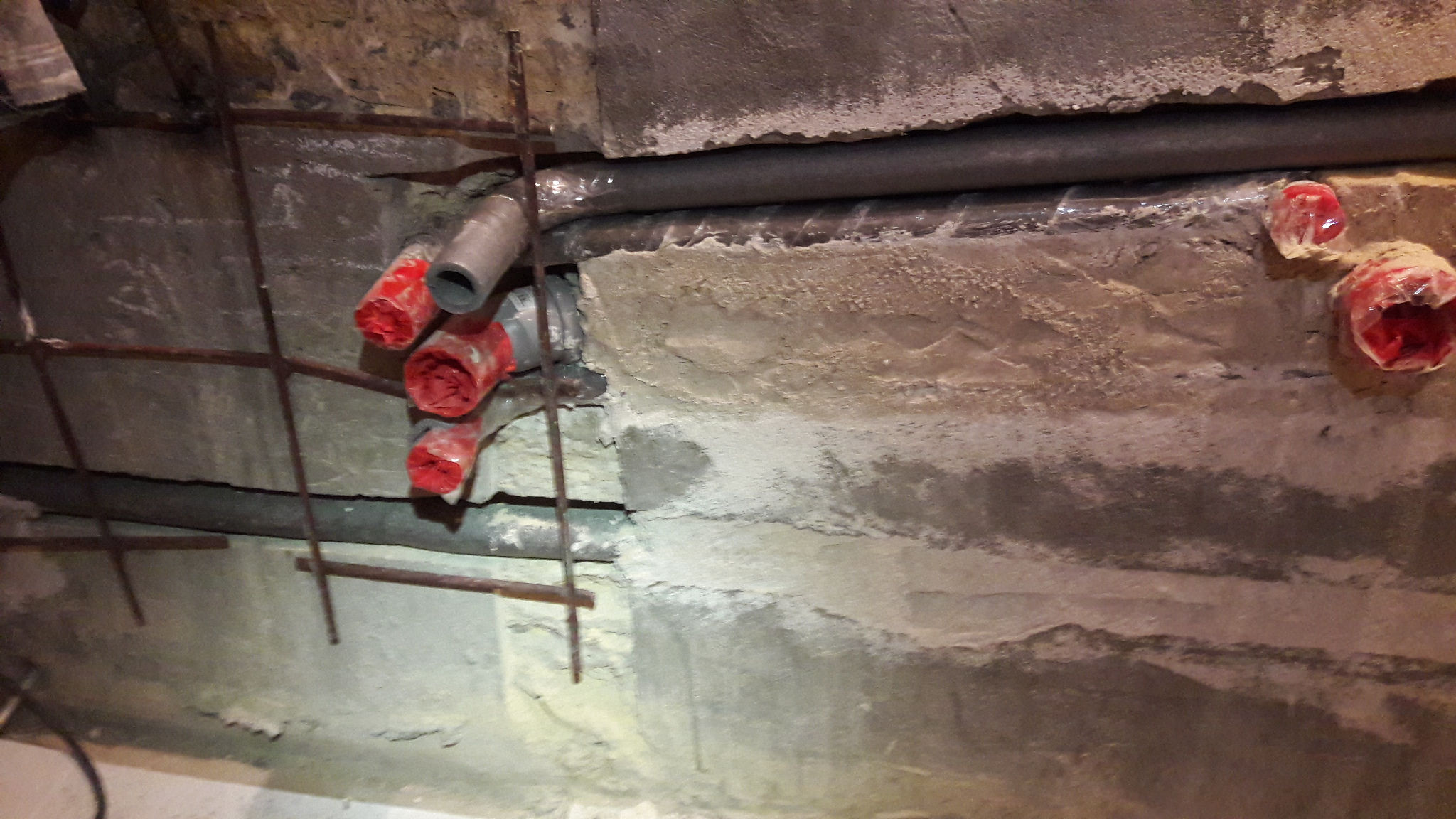

Leon26 Опубліковано: 16 жовтня 2018 Поділитись Опубліковано: 16 жовтня 2018 К сожалению не видел фото Ваших столь альтернативных здравому смыслу обвязок. Вы тут больше в словесном жанре практикуетесь.Обвязка ОП, сталь. Посилання на коментар Поділитися на інших сайтах More sharing options...
Vikctor Опубліковано: 16 жовтня 2018 Поділитись Опубліковано: 16 жовтня 2018 Не шутите и не ерничайте. Этот бак во всех системах требует наивысшего внимания. ... У меня там подрывной клапан есть. Если бы бак не справлялся, то полагаю под клапаном когда-то лужица появилась бы... Добавлено через 1 минуту Обвязка ОП, сталь. Я вот примерно Так себе и представлял Ваши работы... Посилання на коментар Поділитися на інших сайтах More sharing options...
