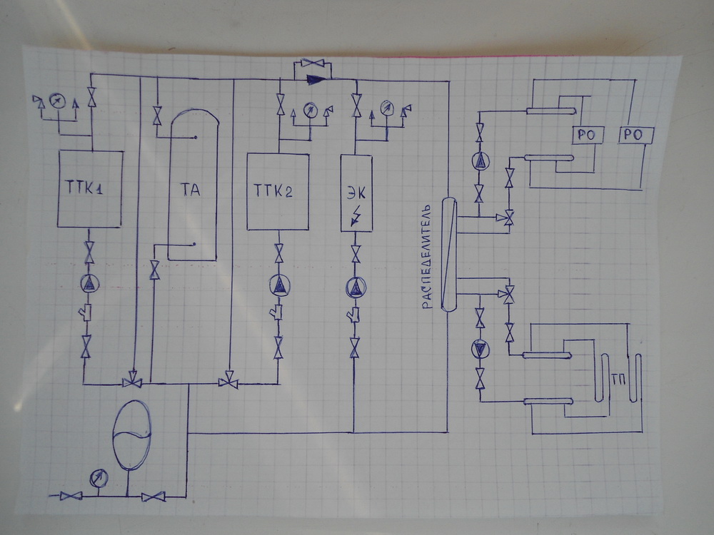

ROSS Опубліковано: 7 жовтня 2018 Поділитись Опубліковано: 7 жовтня 2018 Изучая различные схемы обвязки котельной и "примеряя" их к своим условиям и требованиям, я тут навоял свою схему котельной и мне было бы интересно узнать мнение спецов будет ли ТАКОЕ работать? Коротко об основных узлах: ТТК1 - основной котёл в СО (уже стоит на своём месте) ТТК2 - резервный маломощный котёл на случай аварий, чистки основного ТТК или его дымохода (подбирается). Также возможно его использование в межсезонье, когда не требуется большая мощность для отопления. ЭК - электрический котёл на период длительного отсутствия жильцов для поддержания минимальной температуры в доме либо в случае необходимости подтопить в ночное время в самые холодные дни (уже куплен). ТА - 1500л со встроенным внутри бойлером горячей воды (уже стоит на своём месте). РО - основной источник тепла в помещениях - радиаторы с лучевой схемой подключения (почти все уже на своих местах) ТП - дополнительный источник тепла в некоторых помещениях. РАСПРЕДЕЛИТЕЛЬ - взят из схемы производителя ТТК, но нет уверенности в его необходимости Вероятно в схеме не хватает нескольких обратных клапанов, но их хотелось бы ставить только самый необходимый минимум чтобы не увеличивать гидравлическое сопротивление в системе. Посилання на коментар Поділитися на інших сайтах More sharing options...

murava Опубліковано: 8 жовтня 2018 Поділитись Опубліковано: 8 жовтня 2018 Изучая различные схемы обвязки котельной и "примеряя" их к своим условиям и требованиям, я тут навоял свою схему котельной и мне было бы интересно узнать мнение спецов будет ли ТАКОЕ работать? .... Корректно - скорее всего нет. Добавлено через 56 секунд Радиатор GLOBAL VOX 500 в количестве 40 секций, подключение диагональ, труба 20х2, прогреваться будет? В теории очень даже должно прогреваться А в практике - если добежало нужное количество воды, то будет прогрето. 1 Посилання на коментар Поділитися на інших сайтах More sharing options...

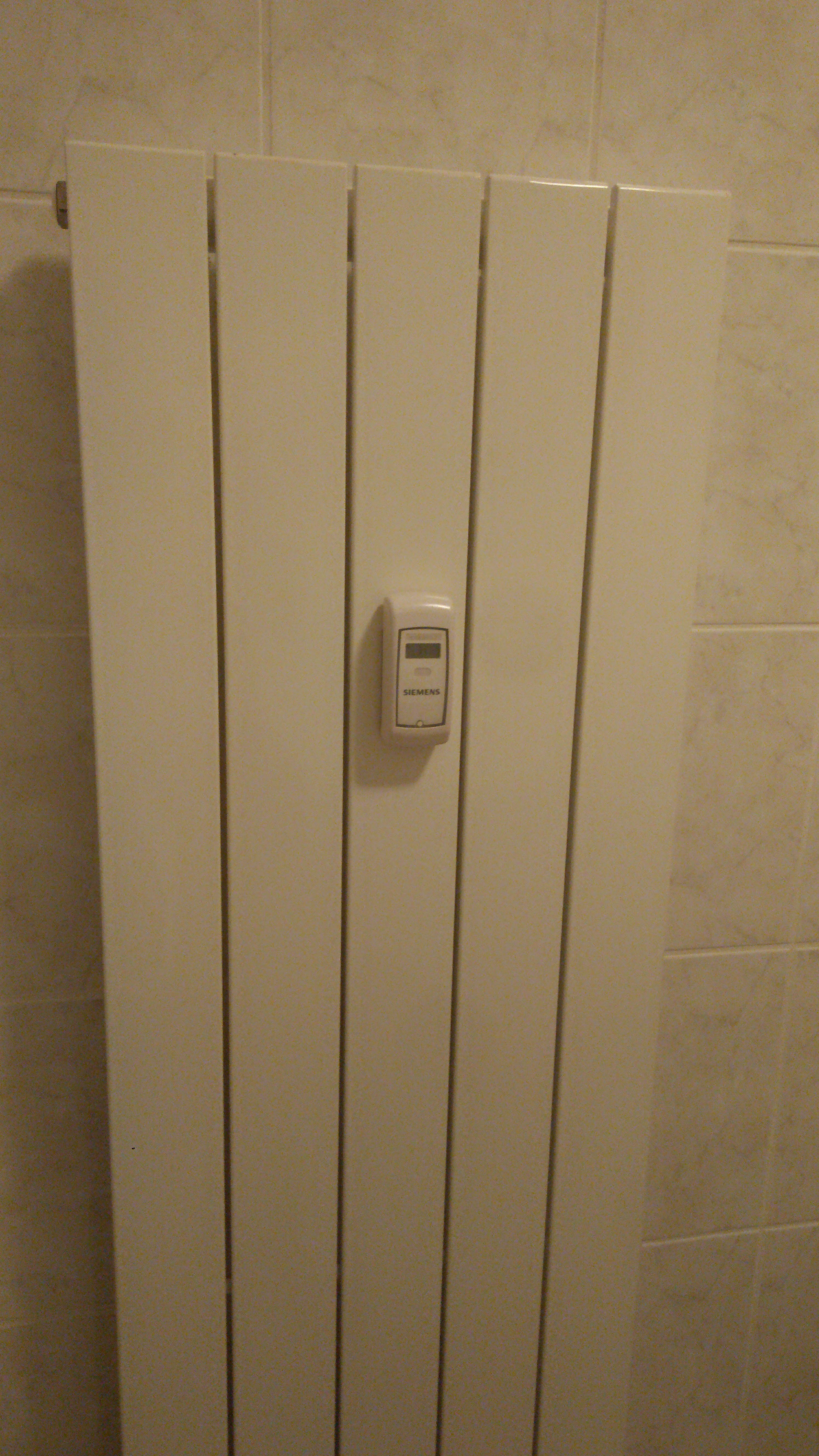

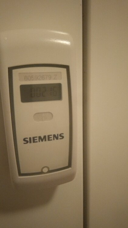

klakson Опубліковано: 8 жовтня 2018 Поділитись Опубліковано: 8 жовтня 2018 Спецы подскажите. увидел такие датчики в Праге. понимаю что наверно это какая то система учета централизованного тепла, но как она осуществляется ? датчик просто прикручен к батарее Посилання на коментар Поділитися на інших сайтах More sharing options...
ROSS Опубліковано: 8 жовтня 2018 Поділитись Опубліковано: 8 жовтня 2018 Корректно - скорее всего нет. А что нужно изменить, чтобы заработало корректно? Посилання на коментар Поділитися на інших сайтах More sharing options...
Dmode Опубліковано: 8 жовтня 2018 Поділитись Опубліковано: 8 жовтня 2018 Спецы подскажите. увидел такие датчики в Праге. понимаю что наверно это какая то система учета централизованного тепла, но как она осуществляется ? На каждом отопительном приборе ставят такой девайс, и потом по сумме показателей всех девайсов, вычисляют сколько потребила тепла та или иная квартира. В Польше такие штуки стоят в старых многоэтажках, где сквозь квартиры проходят несколько стояков отопления, и нет возможности установить один счетчик тепла на входе в каждую квартиру. Посилання на коментар Поділитися на інших сайтах More sharing options...
Johanssen Опубліковано: 8 жовтня 2018 Поділитись Опубліковано: 8 жовтня 2018 но как она осуществляется товарищ из Германии (живёт в небольшом отдельном коттедже в пригороде) говорит, что эти все датчики беспроводно передают информацию, раз в месяц по улицам проезжает фургончик и собирает информацию, какой сколько насчитал, какие нужно заменить, выполнить сервис... Причём это работает уже много лет, а у нас изобретают велосипед, ставят уродские ящики, домовые счётчики, вся требуха, поверки, нервы... Посилання на коментар Поділитися на інших сайтах More sharing options...
otark Опубліковано: 8 жовтня 2018 Поділитись Опубліковано: 8 жовтня 2018 Причём это работает уже много лет, а у нас изобретают велосипед, ставят уродские ящики, домовые счётчики, вся требуха, поверки, нервы... Так не факт,что этот датчик есть самодостаточным.Т.е. не является частью системы.Из теории известно, что для расчета выделенной радиатором энергии нужно знать 3 параметра;температура подачи,обратки и расход за единицу времени.Может есть еще какие не известные мне способы. Посилання на коментар Поділитися на інших сайтах More sharing options...

Johanssen Опубліковано: 8 жовтня 2018 Поділитись Опубліковано: 8 жовтня 2018 этот датчик есть самодостаточным не буду ничего утверждать. но этот немецкий товарищ - инженер-сервисник, т.е. не совсем далёкий от техники. говорит, что ничего нет кроме этих нашлёпок. В теории, если есть радиатор определённого типа, то достаточно температуры его поверхности в единицу времени, чтобы рассчитать теплоотдачу. Посилання на коментар Поділитися на інших сайтах More sharing options...
Игорь&Ира Опубліковано: 8 жовтня 2018 Поділитись Опубліковано: 8 жовтня 2018 Из теории известно, что для расчета выделенной радиатором энергии нужно знать 3 параметра;температура подачи,обратки и расход за единицу времени.Может есть еще какие не известные мне способы. Для расчёта оплаты надо знать в абсолютных цифрах общее потребление определённого кластера и достаточно знать в относительных единицах доли каждого потребителя в этом кластере. Посилання на коментар Поділитися на інших сайтах More sharing options...
otark Опубліковано: 8 жовтня 2018 Поділитись Опубліковано: 8 жовтня 2018 В теории, если есть радиатор определённого типа, то достаточно температуры его поверхности в единицу времени, чтобы рассчитать теплоотдачу. Температура радиатора в разных его точках всегда разная.Самая высокая в месте подачи, а ближе к обратке самая низкая.Ушлый потребитель эту штукенцию перевесит за пол секунды.Или ваще может на тумбочку положить в двух метрах от радиатора. Посилання на коментар Поділитися на інших сайтах More sharing options...
red baron Опубліковано: 8 жовтня 2018 Поділитись Опубліковано: 8 жовтня 2018 (змінено) я их видел в гостинице этой же самой фирмой в Берлине еще в 10 году, он ставился четко в геометрическом центре радиатора между секциями Биметал или чугун) и тогда еще приходил контроллер для снятия показаний... Я Вам больше скажу - через это форум в 13 году на меня вышла группа товарищей с предложением наладить распространение таких счетчиков (производство Украина) на Юге .... После начала войны - тема заглохла...... так вот - они так смонтированы что хрен их надуришь снимешь без нарушений - на немецком форуме соотечественики обсуждали как туда под него засунуть слюду)))) Змінено 9 жовтня 2018 користувачем #roofinspector 2 Посилання на коментар Поділитися на інших сайтах More sharing options...
otark Опубліковано: 8 жовтня 2018 Поділитись Опубліковано: 8 жовтня 2018 на немецком форуме соотечественики обсуждали как туда под него засунуть слюду)))) Воот, скоро дойдут до водяного охлаждения от процессоров и прочими нано штуковинами. Посилання на коментар Поділитися на інших сайтах More sharing options...
