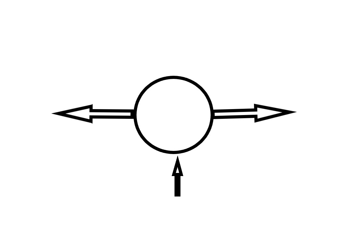

red baron Опубліковано: 2 вересня 2018 Поділитись Опубліковано: 2 вересня 2018 Всем привет) будет ли работать гидрострелка если между входом и 2 выходами 90 градусов. выход - 90 градусов - вход - 90 градусов - выход Мощность до 45кВт Посилання на коментар Поділитися на інших сайтах More sharing options...

blacktigra Опубліковано: 3 вересня 2018 Поділитись Опубліковано: 3 вересня 2018 Всем привет) будет ли работать гидрострелка если между входом и 2 выходами 90 градусов. выход - 90 градусов - вход - 90 градусов - выход Мощность до 45кВт Типа вот так? Посилання на коментар Поділитися на інших сайтах More sharing options...
red baron Опубліковано: 3 вересня 2018 Поділитись Опубліковано: 3 вересня 2018 типа такая гидрострелка .. Посилання на коментар Поділитися на інших сайтах More sharing options...
blacktigra Опубліковано: 4 вересня 2018 Поділитись Опубліковано: 4 вересня 2018 типа такая гидрострелка .. Основная идея гидрострелки - сопротивление общего участка должно стремиться к нулю. Если это условие у вас выполняется, то почему бы и нет. Я так думаю. Вот частные примеры ГС, которые отличаются от традиционных, но при этом работают точно так же: 1 Посилання на коментар Поділитися на інших сайтах More sharing options...
