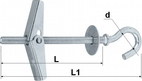

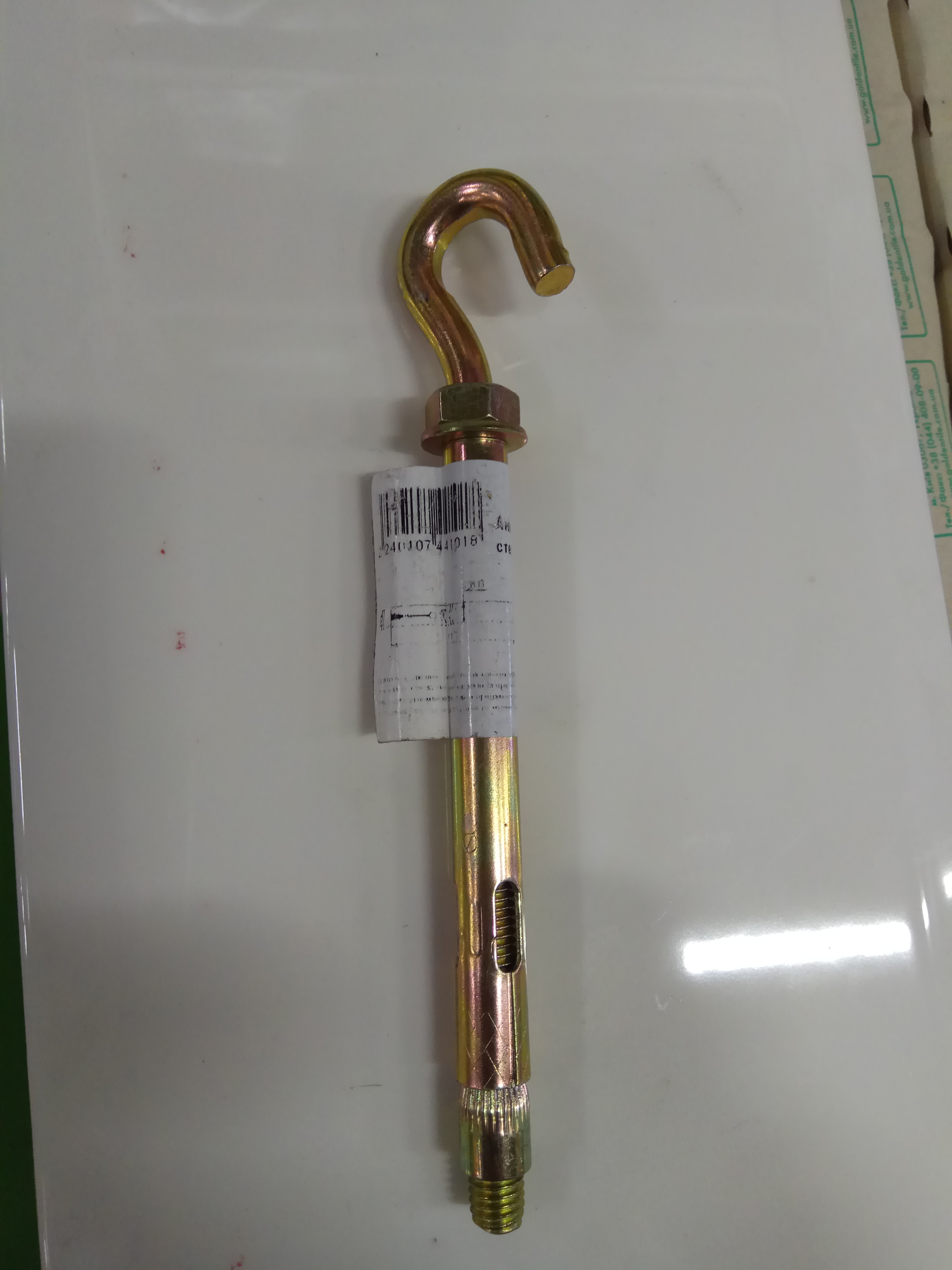

Игорь&Ира Опубліковано: 24 серпня 2018 Поділитись Опубліковано: 24 серпня 2018 Вопрос немного не в тему: какой наименьший распорний анкер надо взять для люстри до 8 кг при вибитом отверстии в потолке 16 мм? Не хочется пихать 12-16 мм - на них мотори подвешивать можно. Посилання на коментар Поділитися на інших сайтах More sharing options...
naupv Опубліковано: 24 серпня 2018 Поділитись Опубліковано: 24 серпня 2018 Вопрос немного не в тему: какой наименьший распорний анкер надо взять для люстри до 8 кг при вибитом отверстии в потолке 16 мм? Не хочется пихать 12-16 мм - на них мотори подвешивать можно. Все анкеры и дюбели вставляются в соответствующее отверстие по диаметру. Т.е. вы, вставив анкер меньшего диаметра, обрекаете свою люстру на падение. Если плита пустотелая, можно применить вот такое 1 Посилання на коментар Поділитися на інших сайтах More sharing options...

Игорь&Ира Опубліковано: 24 серпня 2018 Поділитись Опубліковано: 24 серпня 2018 Все анкеры и дюбели вставляются в соответствующее отверстие по диаметру. А если я продюбелил между панелями, где все заполнено Ротбандом, нельзя ли заделать старое отверстие гипсом, а рядом (1-2 см) пробить новое диаметром под анкер? Посилання на коментар Поділитися на інших сайтах More sharing options...
naupv Опубліковано: 24 серпня 2018 Поділитись Опубліковано: 24 серпня 2018 А если я продюбелил между панелями, где все заполнено Ротбандом, нельзя ли заделать старое отверстие гипсом, а рядом (1-2 см) пробить новое диаметром под анкер? Есть химические анкеры. Когда-то давно мне один старый человек показал как такое можно вылечить. Если конечно люстра не хрустальная:D Крюк обматываете алюминиевой проволокой,что бы она не слетела, делаете как бы "арматурку" вокруг оси крюка. Это все в гипсовую кашу и в дырку, сверху тоже быстро подмазав. Держит на ура. 1 Посилання на коментар Поділитися на інших сайтах More sharing options...
