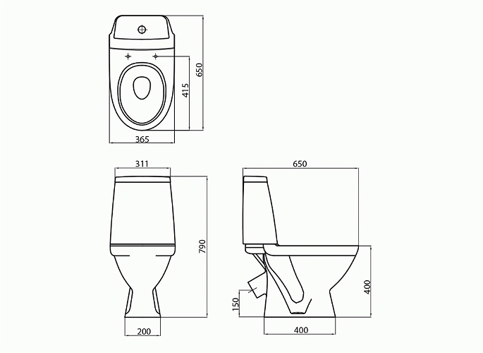

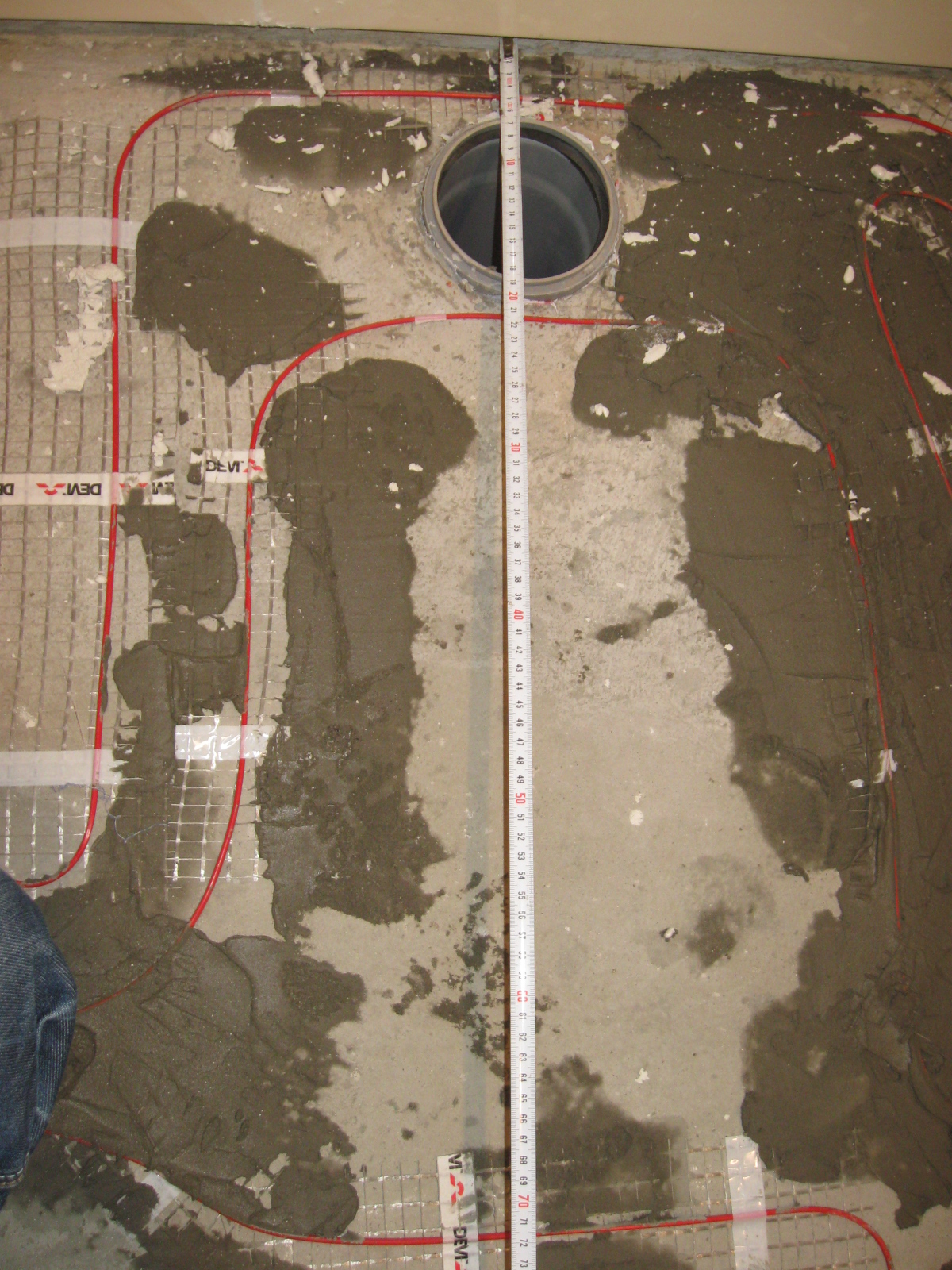

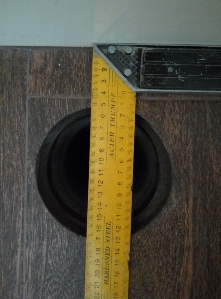

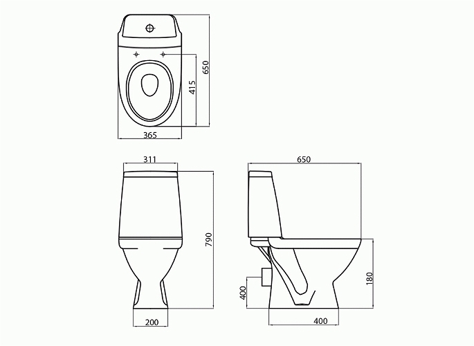

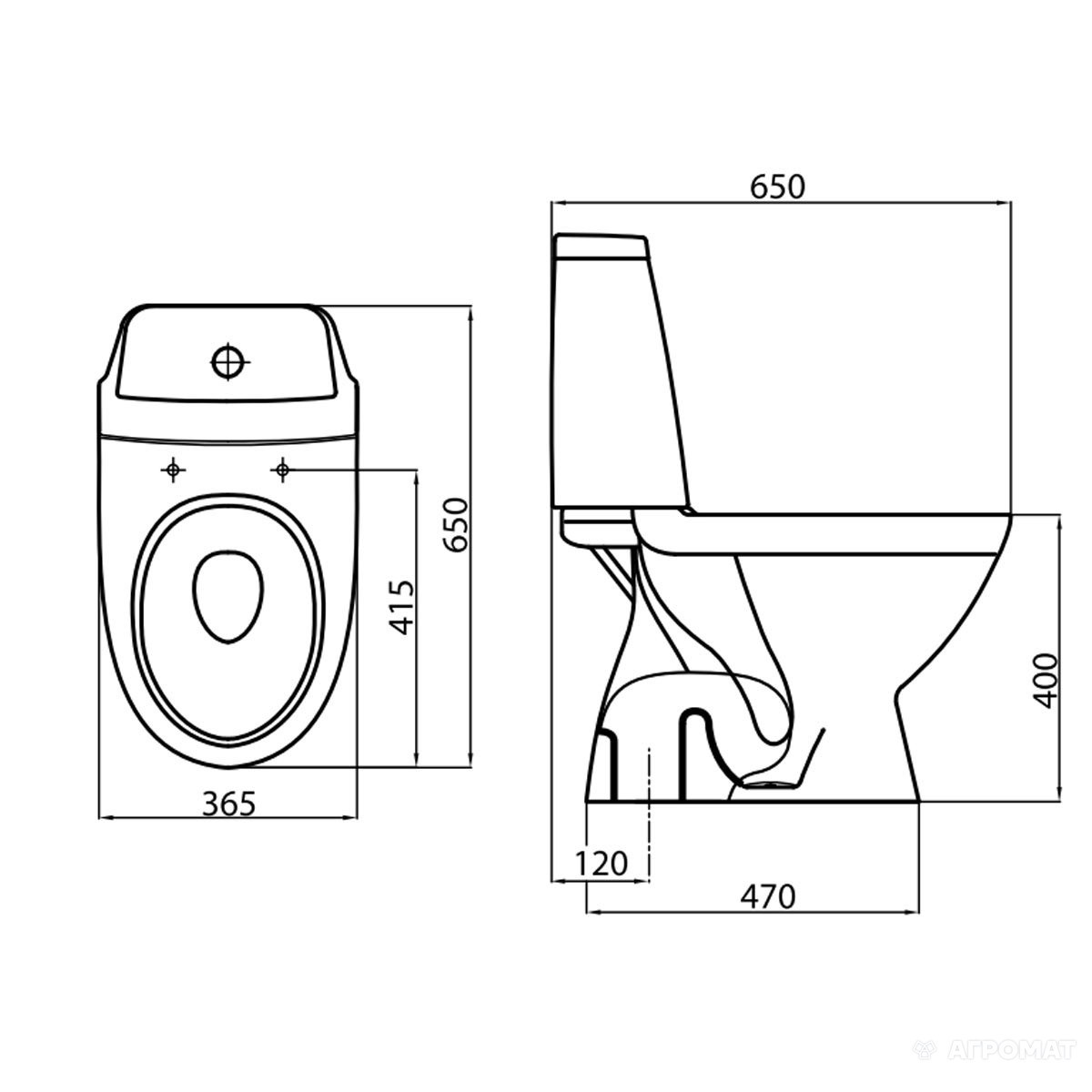

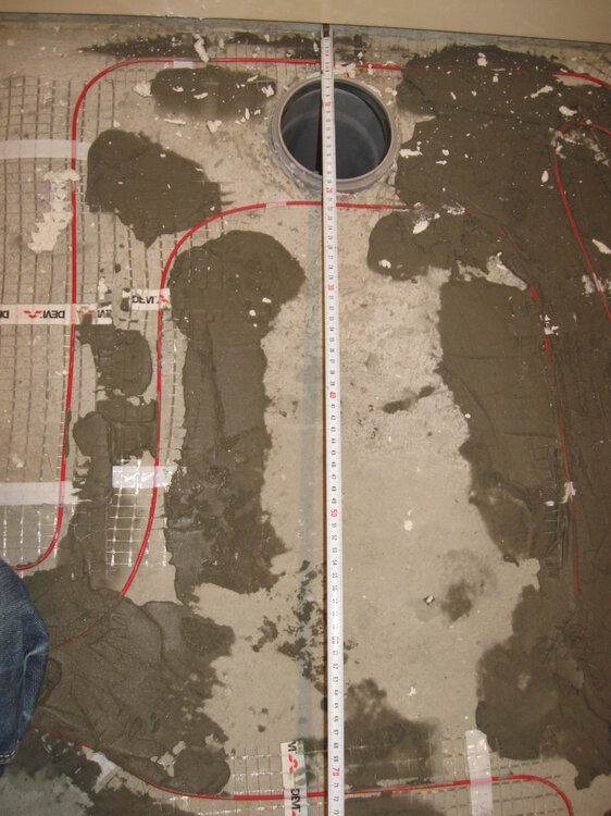

sj_sok Опубліковано: 14 серпня 2018 Поділитись Опубліковано: 14 серпня 2018 Здравствуйте! В частном доме возникла необходимость установить унитаз напольного типа. С брендом вроде определились с моделью пока есть сомнения. Но самый главный вопрос: С каким сливом брать? (Косой, Горизонтальный или Вертикальный (самый эстетичный, но есть ограничения, кабель теплого пола будет перекрывать который под плиткой + бизько к стене вывод канализации в полу надо точно ексцентрик). Опыта установки унитазов нет. Хочу чтобы не возникло проблем при монтаже если приобрести не правильный унитаз. Фото прикрепляю. Схемы унитазов той модели которою хочу: Фото расположения вывода канализации: Фото расположения кабеля теплого пола вокруг вывода канализации: Посилання на коментар Поділитися на інших сайтах More sharing options...
murava Опубліковано: 14 серпня 2018 Поділитись Опубліковано: 14 серпня 2018 Пробуйте вертикальный, может и встанет. Посилання на коментар Поділитися на інших сайтах More sharing options...

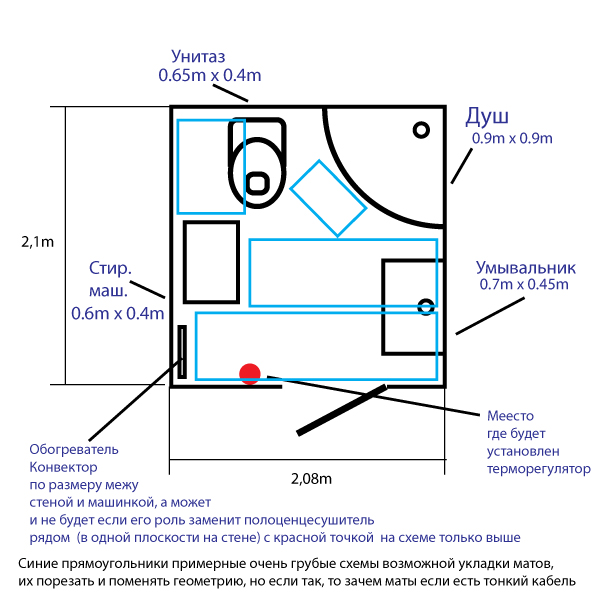

sj_sok Опубліковано: 14 серпня 2018 Поділитись Опубліковано: 14 серпня 2018 Уточняю Вывод канализации в полу. Частный одноэтажный. Больше сомневаюсь Горизонтальный или косой. Также возможно будет унитаз немного в сторону смещен из за того что места мало, но это под вопросом. Схема сан узла приблизительная: Посилання на коментар Поділитися на інших сайтах More sharing options...
sj_sok Опубліковано: 14 серпня 2018 Поділитись Опубліковано: 14 серпня 2018 Также хочу уточнить, покупать собираюсь в интернете надо чтобы подошел с первого раза. Посилання на коментар Поділитися на інших сайтах More sharing options...
