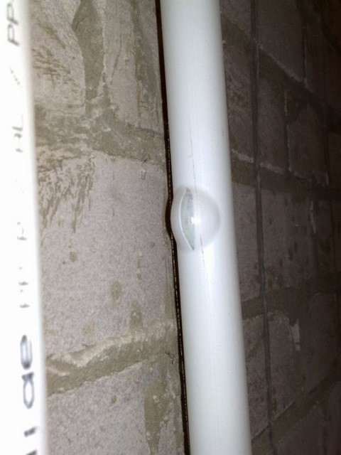

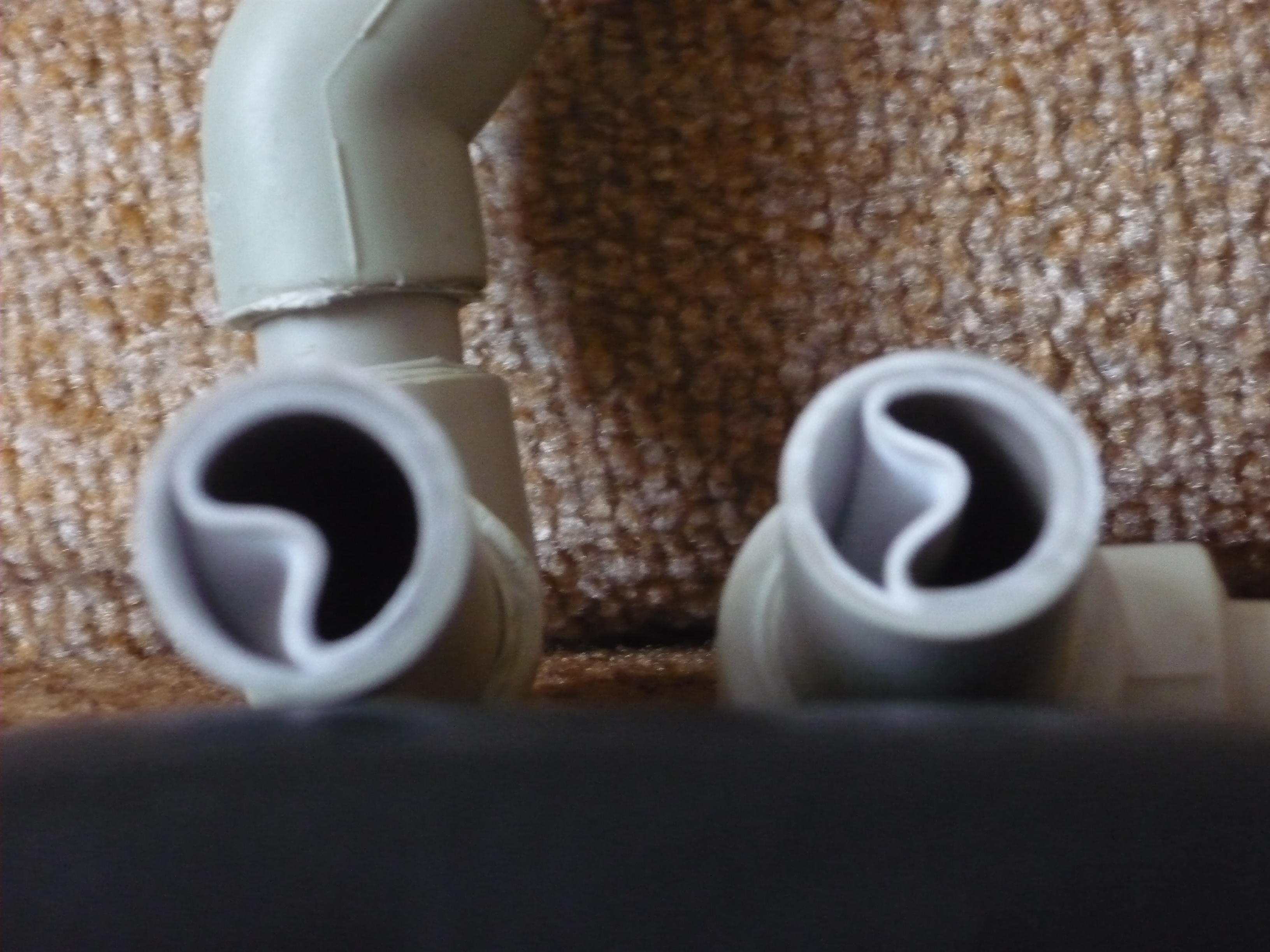

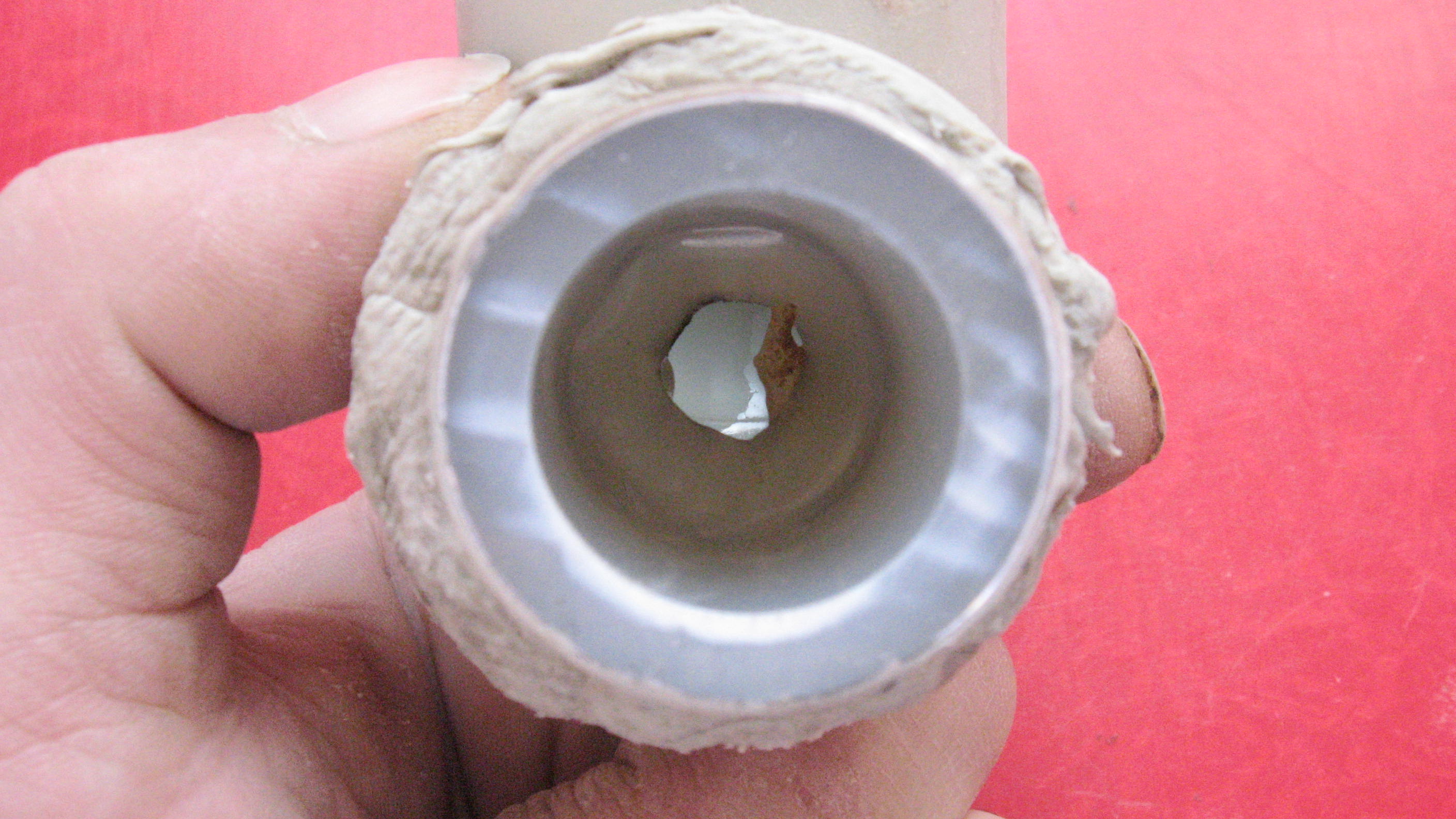

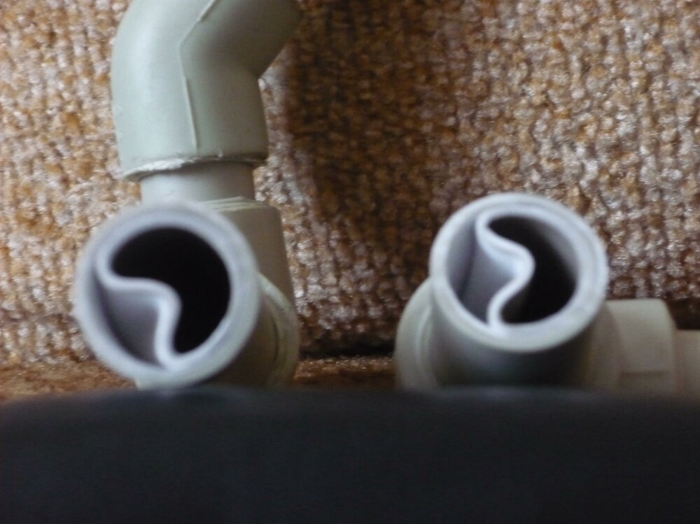

blacktigra Опубліковано: 26 червня 2018 Поділитись Опубліковано: 26 червня 2018 Насчет местных сопротивлений на фитингах тоже все не так одозначно. При пайке ППР нужно следить чтобы бурт не образовался, если монтажник сильнее чем нужно трубу затолкнет в фитинг. Если это неудобное место, или человек не выспался, то такое вполне может случиться. Залезть потом и выровнять его пальцем не везде получится, и так это соединение потом и умрет. С готовыми пресс-фитингами проще в том плане, что они хоть и заужают сечение, но делают это с прогнозируемым сопротивлением. Если например нужно пробросить трассу длиной 30-40 метров, то труба из полиэтилена будет целым куском, и споротивление этого участка в итоге будет ниже, чем у такой же трассы спаянной из 4-х метровых кусков, соединенных муфтами. Ну или паять контуры теплого пола из ППР тоже будет как минимум странным занятием, проще взять полиэтилен. Пускать ППР на стояки ЦО это уже не монтажнику решать, а проектировщику и заказчику, поэтому не понимаю о чем спор. Не то чтобы я был против ППР, вовсе нет. Просто для каждого материала есть своя область применения. И дело не в цене, т.к. резьбовые фитинги у ППР тоже далеко не бесплатные, особенно начиная с диаметров 3/4 или 1. 1 Посилання на коментар Поділитися на інших сайтах More sharing options...

Leon26 Опубліковано: 27 червня 2018 Поділитись Опубліковано: 27 червня 2018 (змінено) При пайке ППР нужно следить чтобы бурт не образовался, если монтажник сильнее чем нужно трубу затолкнет в фитинг. Если это неудобное место, или человек не выспался, то такое вполне может случиться. . Именно по этому монтировать ППР должен спец. Не все так просто как кажется. С готовыми пресс-фитингами проще в том плане, что они хоть и заужают сечение, но делают это с прогнозируемым сопротивлением.. Ну это понятно. Для того чтобы обвязать такой трубой ОП на ЦО не нужны ни знания основ ни опыт. Нужны всего две вещи - пресс как инструмент и лох как заказчик. Если например нужно пробросить трассу длиной 30-40 метров, то труба из полиэтилена будет целым куском, и споротивление этого участка в итоге будет ниже, чем у такой же трассы спаянной из 4-х метровых кусков, соединенных муфтами. Вроде как дискуссия об обязке ОП на ЦО, ну и водопровод. А радиатор на таком расстоянии от стоянка мне сложно представить.. Ну а по поводу где падение давления будут меньшими я проголосую за ППР. И проаргументирую: у него, к примеру 1/2" внутренний диаметр трубы больше, на входе и на выходе нет заужения проходов на фитингах. А у Вас есть аргументы в пользу Рехау/Тиси? Пускать ППР на стояки ЦО это уже не монтажнику решать, а проектировщику и заказчику, поэтому не понимаю о чем спор.. Ни разу не сталкивался с ситуацией когда для замены пары-тройки ОП обращались бы за проектом. Может у Вас такое и практикуется, но в это верится с трудом.. А вот сантехник должен быть действительно квалифицированным и руководствоваться в своей работе исключительно нормативными документами, а не галлюцинациями, которые охотно раздают манагеры. В случае замены ОП на ЦО - это уже имеющийся проект. Просто для каждого материала есть своя область применения. И дело не в цене, т.к. резьбовые фитинги у ППР тоже далеко не бесплатные, особенно начиная с диаметров 3/4 или 1. . Всё правильно, каждой трубе своя задача. Для Рехау - Тиси я вижу всего три основных области применения: 1. Тёплый пол 2. Коллекторная разводка отоплени 3. Коллекторная разводка водопровода Здесь они чемпионы и конкурентов им нет. Но на этом всё. Если начать их лепить где попало, то начинаются проблемы. Именно это я и пишу постоянно и считаю что если сантехник берётся за какую-то работу, то мастерски уметь должен владеть всеми видами материалов которыми эту работу можно выполнить и выбрать оптимальный вариант для конкретного случая. Если это не так, то лучше пройти мимо. Что касается вопроса цены, то я никогда не писал что ППР такой прямо бюджетный материал. Это пишут тут большинство форумчан, не приводя сравнения цен. Если брать фирменный и не заужать то цена выйдет наверное почти на уровне того же Рехау того же условного диаметра. Вот только результат с Рехау будет на порядки худшим из-за того что трубы одного условного диаметра имеют совершенно разные проходы и следственно сопротивления. Змінено 27 червня 2018 користувачем Leon26 Посилання на коментар Поділитися на інших сайтах More sharing options...

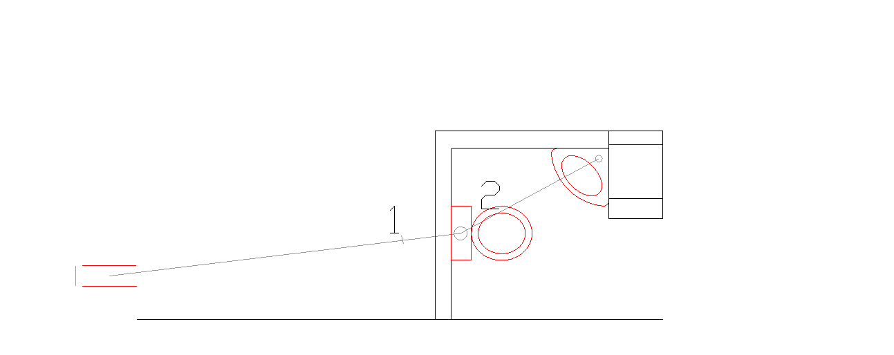

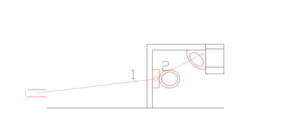

Willi Опубліковано: 27 червня 2018 Поділитись Опубліковано: 27 червня 2018 Доброго дня! Як правильно зробити розводку труб у випадку розміщення унітаза та раковини як на рисунку - у точці 1 ставити трійник 45 градусів і до нього підключати раковину, чи у точці 2 ставити редукцію із 110 на 50 ? Посилання на коментар Поділитися на інших сайтах More sharing options...

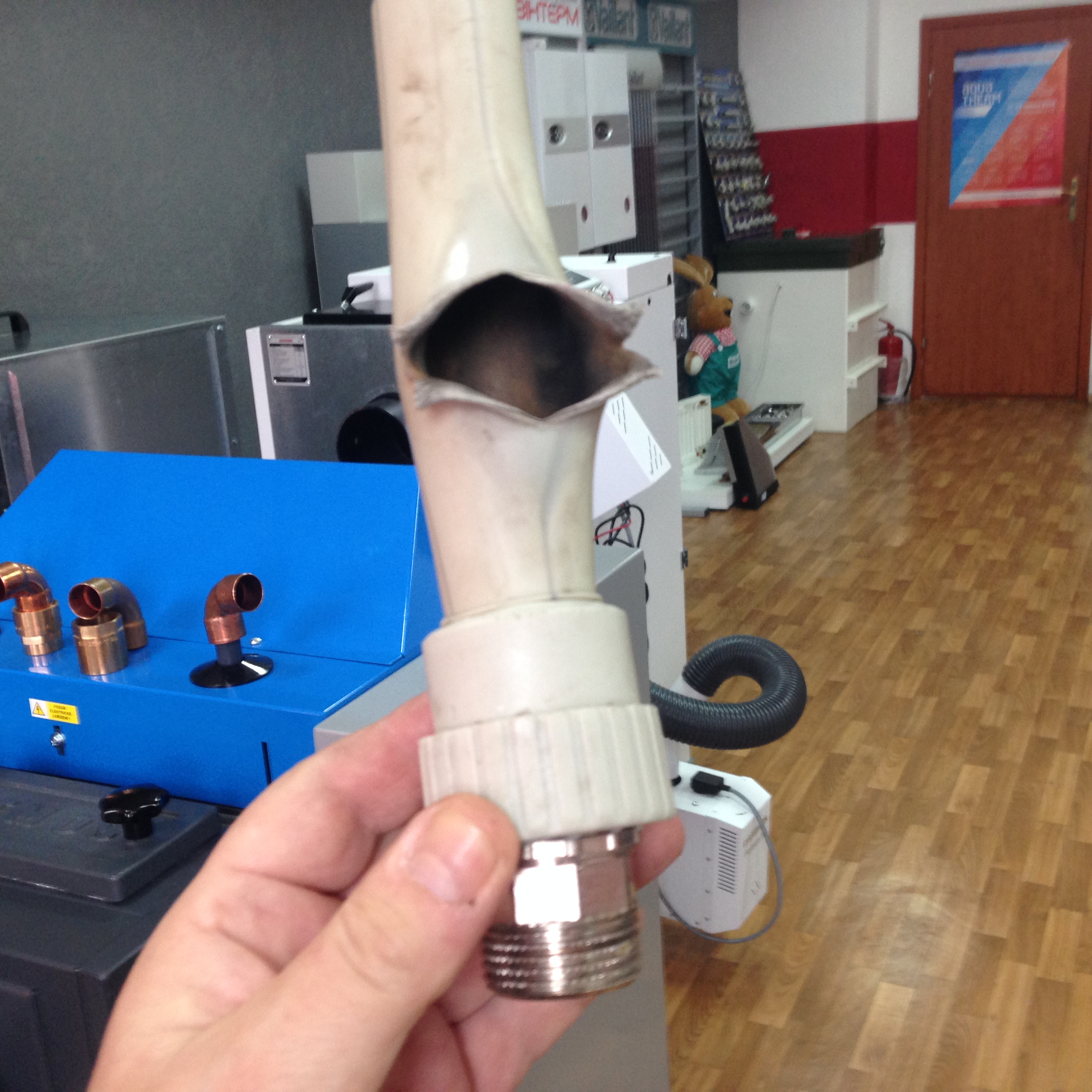

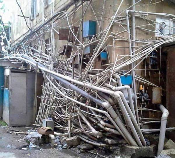

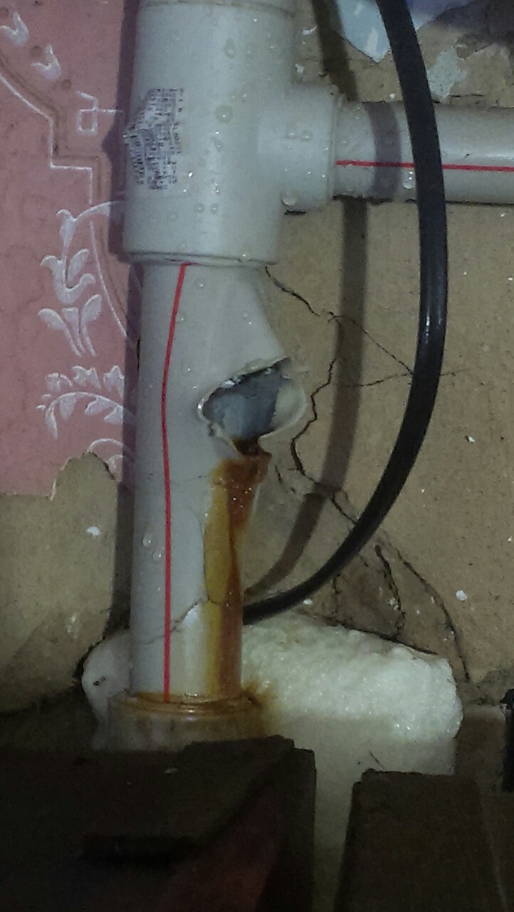

Leon26 Опубліковано: 27 червня 2018 Поділитись Опубліковано: 27 червня 2018 ........... Ну и к чему это..? Жопоруких хватает везде. Все порывы на фотках это на подаче котла-твердотопа, явное нарушение температурного режима, они давно гуляют по сети и ими никого не удивить. Я тоже про ваши любимые трубы накидать могу. Так это в условиях не нарушающих режимы эксплуатации. Это только два первых клика https://www.youtube.com/watch?v=QvkCs3ZHUwc&index=4&list=PLO7ucWP9ZD8uf_U_cZcEdqHAbeC-tvKTF&t=0s Посилання на коментар Поділитися на інших сайтах More sharing options...
