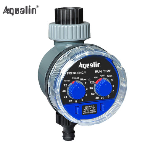

red baron Опубліковано: 21 травня 2018 Поділитись Опубліковано: 21 травня 2018 Подскажите, пожалуйста, можно ли использовать кран в магистрали автополива в качестве редуктора? Насколько это возможно и надежно? В магистральной трубе максимальное давление 3.5-4. Нужно сбить его до 1.0 или меньше - для капельного полива, где используется капельная лента. нет... будет рвать... особенно ленту если кран и нет редуктора - только трубка... 1 Посилання на коментар Поділитися на інших сайтах More sharing options...
Serg75 Опубліковано: 21 травня 2018 Поділитись Опубліковано: 21 травня 2018 Выходит, таки можно. В таком случае возникает дилетантский вопрос - нафига тогда вообще придумали редукторы, если задачу можно решить с помощью крана?.. А кран уже есть купленный, он как раз шаровый. Просто выставлю на нужный поток, и в этом положении пускай себе "консервируется". Я не спец, но думаю, смогу Вам немного прояснить. У меня тоже капельный есть. Итак, редуктор регулирует давление при любом протоке - хоть 1 л, хоть20 л в час. Естественно, в пределах своих параметров (заложенных конструкцией). А краном можно приблизительно ограничить давление только при определенном расходе. Капельный полив - это приблизительно одинаковый расход воды при определенном давлении. Вот поэтому Вы можете на глаз (скорость каплепадений) ограничить давление на капельный (важно - только после полного заполнения ленты водой) шаровым краном. Но, если перед краном давление будет меняться, тогда и после него давление будет также меняться. 1 Посилання на коментар Поділитися на інших сайтах More sharing options...

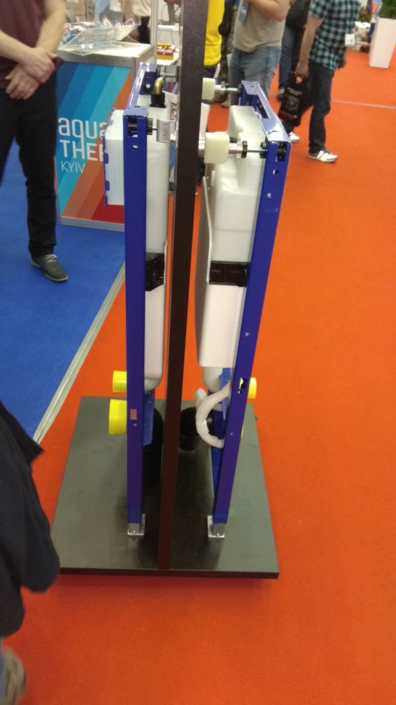

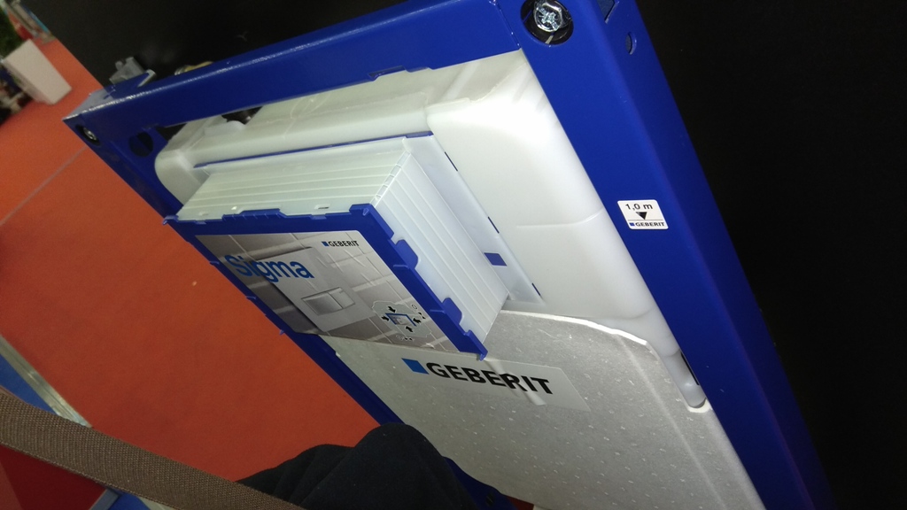

Serg75 Опубліковано: 22 травня 2018 Поділитись Опубліковано: 22 травня 2018 У Вас есть канализационная труба открытой проводки - это 115мм. +мин. 10мм забирает хомут = 125мм. + рама инсталляции включая толщину бачка - плюсуйте и вот Ваш итог. (дальше гипс, клей и плитка) = итого. Похоже, что это был ответ для меня, а не для areti. К сожалению, так и не получил ответ на свой вопрос от практикующего сантехника. Я не просил расчет глубины короба из ГК. Я еще раз скажу, что у меня ЕЩЕ НЕТ ПРОЛОЖЕННОЙ КАНАЛИЗАЦИОННОЙ ТРУБЫ. Я ее только собираюсь укладывать. Ну да ладно, больше отвечать не нужно. Вчера еще раз просмотрел чертежи наиболее популярных инсталляций (Geberit, TECE, Viega, Grohe, Roca, SANIT). Не все из указанных прописываю максимальный выступающий габарит, но из чертежей еще раз для себя подтвердил, что габаритный размер сзади большинства инсталляций задает именно выпуск канализационной трубы. Инсталляции типа Супер Слим (самые тонкие) я не рассматривал - мне такие не нужны. Посилання на коментар Поділитися на інших сайтах More sharing options...
yoojin Опубліковано: 22 травня 2018 Поділитись Опубліковано: 22 травня 2018 Похоже, что это был ответ для меня, а не для areti. К сожалению, так и не получил ответ на свой вопрос от практикующего сантехника. Я не просил расчет глубины короба из ГК. Я еще раз скажу, что у меня ЕЩЕ НЕТ ПРОЛОЖЕННОЙ КАНАЛИЗАЦИОННОЙ ТРУБЫ. Я ее только собираюсь укладывать. Ну да ладно, больше отвечать не нужно. Вчера еще раз просмотрел чертежи наиболее популярных инсталляций (Geberit, TECE, Viega, Grohe, Roca, SANIT). Не все из указанных прописываю максимальный выступающий габарит, но из чертежей еще раз для себя подтвердил, что габаритный размер сзади большинства инсталляций задает именно выпуск канализационной трубы. Инсталляции типа Супер Слим (самые тонкие) я не рассматривал - мне такие не нужны. Да, глубину инсталляции определяет в основном патрубок канашки. Например, вариант Геберит Сигма уже за счет изменения формы рамы под выход канализации. 1 Посилання на коментар Поділитися на інших сайтах More sharing options...

red baron Опубліковано: 23 травня 2018 Поділитись Опубліковано: 23 травня 2018 Вчера провел "тестовые испытания" с применением обычного шарового крана. Вроде схема работоспособна, посмотрим, может чего вылезет в процессе. я правильно понял - капельная лента и какое входное давление? Посилання на коментар Поділитися на інших сайтах More sharing options...
areti Опубліковано: 23 травня 2018 Поділитись Опубліковано: 23 травня 2018 я правильно понял - капельная лента и какое входное давление? Да, правильно. Капельная лента. До крана давление около 3.5-3.7 Манометр после крана не ставил, просто опытным путем открыл кран настолько (практически совсем мало), чтобы лента заработала. Вроде пока работала. Возможно, что система не очень надежная, и есть вероятность, что произойдет порыв "трассы". Посилання на коментар Поділитися на інших сайтах More sharing options...

Menja Опубліковано: 24 травня 2018 Поділитись Опубліковано: 24 травня 2018 А такое кто-то использовал? Цена около 20$ Посилання на коментар Поділитися на інших сайтах More sharing options...
red baron Опубліковано: 24 травня 2018 Поділитись Опубліковано: 24 травня 2018 Да, правильно. Капельная лента. До крана давление около 3.5-3.7 Манометр после крана не ставил, просто опытным путем открыл кран настолько (практически совсем мало), чтобы лента заработала. Вроде пока работала. Возможно, что система не очень надежная, и есть вероятность, что произойдет порыв "трассы". игрался я тоже с лентой - гиблое дело...Постоянно свищи...психонул - смотал в моток и отдал отцу - у него бак на высоте 3 метров... а себе по осеней акции купил 100 16мм капельной трубки с шагом 30см..уже 4 сезона 1 Посилання на коментар Поділитися на інших сайтах More sharing options...

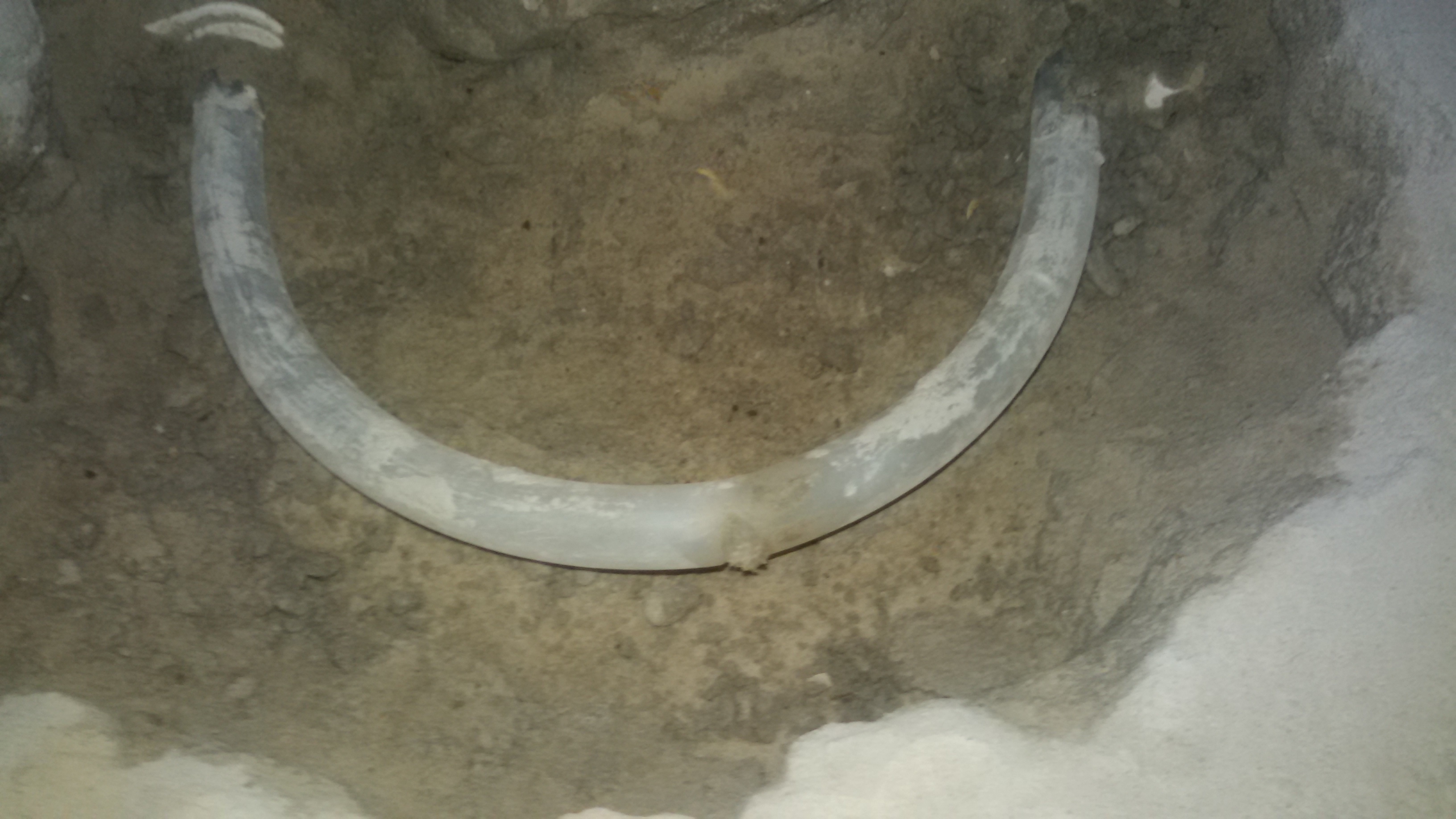

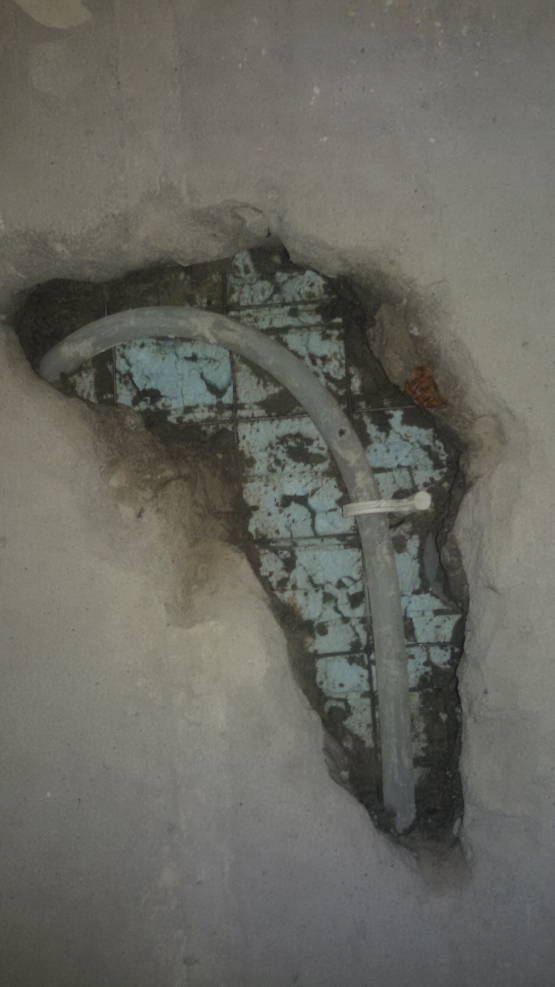

Antrate Опубліковано: 25 травня 2018 Поділитись Опубліковано: 25 травня 2018 Подскажите как правильно отремонтировать данные повреждения на кривых участках? Посилання на коментар Поділитися на інших сайтах More sharing options...
B.S.V. Опубліковано: 25 травня 2018 Автор Поділитись Опубліковано: 25 травня 2018 Подскажите как правильно отремонтировать данные повреждения на кривых участках? Ставить уголок. 1 Посилання на коментар Поділитися на інших сайтах More sharing options...
Сергей 31 Опубліковано: 25 травня 2018 Поділитись Опубліковано: 25 травня 2018 Подскажите как правильно отремонтировать данные повреждения на кривых участках? Открыть волшебный чумоданчик, путем тыка (может не с первого раза) подобрать пасочки и запресовать. После этого водой или воздухом качнуть 6 бар на сутки. И если все нормально то бетонировать. 1 Посилання на коментар Поділитися на інших сайтах More sharing options...
Antrate Опубліковано: 25 травня 2018 Поділитись Опубліковано: 25 травня 2018 Уголка достаточно чтобы не перегнуть трубу? Если две муфты и сохранить радиус, или не целесообразно? Посилання на коментар Поділитися на інших сайтах More sharing options...
Сергей 31 Опубліковано: 25 травня 2018 Поділитись Опубліковано: 25 травня 2018 Уголка достаточно чтобы не перегнуть трубу? Если две муфты и сохранить радиус, или не целесообразно?Это решает на месте, тот кто делает. 1 Посилання на коментар Поділитися на інших сайтах More sharing options...
B.S.V. Опубліковано: 25 травня 2018 Автор Поділитись Опубліковано: 25 травня 2018 Уголка достаточно чтобы не перегнуть трубу? Если две муфты и сохранить радиус, или не целесообразно? Обычно это делается так. Вырезается поврежденный участок. Выкладываються фитинги и смотриться, где будет меньше напряжения на 1-2 муфтах или на 1 или 2 уголках 2 Посилання на коментар Поділитися на інших сайтах More sharing options...

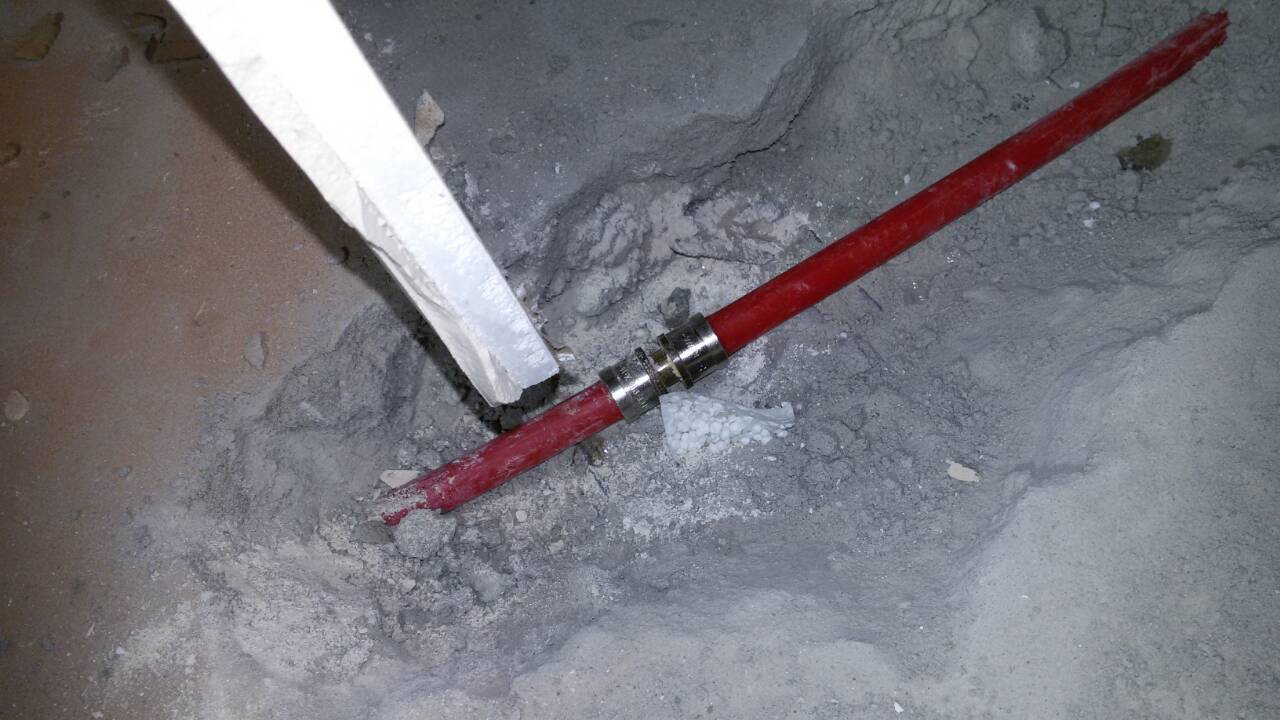

Antrate Опубліковано: 25 травня 2018 Поділитись Опубліковано: 25 травня 2018 Спасибо. Ещё вопрос. Тот, кто нашёл трубы в стяжке, наделал ещё много отверстий в стяжке. И в некоторых местах явно есть трубы отопления, но вода не пошла, в отличии от этих мест. Это квартира на 14 этаже. Давление в системе какое-то есть, поэтому и показались эти два места. Что делать с остальными местами, где вода сейчас не пошла? Раскрывать? Посилання на коментар Поділитися на інших сайтах More sharing options...
Сергей 31 Опубліковано: 25 травня 2018 Поділитись Опубліковано: 25 травня 2018 Раскрывать? Накачать систему водой или воздухом и повесить манометр. 1 Посилання на коментар Поділитися на інших сайтах More sharing options...
