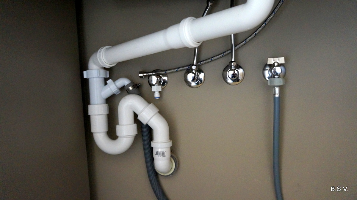

Vikctor Опубліковано: 4 травня 2018 Поділитись Опубліковано: 4 травня 2018 Господа сантехники, посудомойки монтировать доводится? Мне не приходилось до сих пор и есть вопросы. Во-первых не увидел на своей посудомойке креплений к стенкам кухонной мебели. В смысле отверстий для шурупов. Но есть пару подозрительных выступов как бы зазывающих вкрутить туда шурупы. Правильно мыслю?[/img] Во-вторых не понятно куда подключать слив. В моём устройстве на конце сливного патрубка надет какой-то шток диаметром около 25мм. Куда его вставить? Какой сифон для этого нужен? Посилання на коментар Поділитися на інших сайтах More sharing options...

B.S.V. Опубліковано: 4 травня 2018 Автор Поділитись Опубліковано: 4 травня 2018 [/img] Во-вторых не понятно куда подключать слив. В моём устройстве на конце сливного патрубка надет какой-то шток диаметром около 25мм. Куда его вставить? Какой сифон для этого нужен? Если не ставился отдельный сифон для стиральной, посудомоечной машины, то в сифон мойки. Там, как правило есть специальный отвод. 2 Посилання на коментар Поділитися на інших сайтах More sharing options...
Antrate Опубліковано: 4 травня 2018 Поділитись Опубліковано: 4 травня 2018 Но есть пару подозрительных выступов как бы зазывающих вкрутить туда шурупы. Правильно мыслю? У меня в єтом месте резиновіе заглушки, а под ними место для самореза. 1 Посилання на коментар Поділитися на інших сайтах More sharing options...
Vikctor Опубліковано: 4 травня 2018 Поділитись Опубліковано: 4 травня 2018 Если не ставился отдельный сифон для стиральной, посудомоечной машины, то в сифон мойки. Там, как правило есть специальный отвод. Смотрю на фото, что этот отвод иного цвета. Это отдельная деталь? Добавлено через 59 секунд У меня в єтом месте резиновіе заглушки, а под ними место для самореза. Так по тому и сомнения, что у меня там утолщения, но отверстий не видно... Посилання на коментар Поділитися на інших сайтах More sharing options...
B.S.V. Опубліковано: 4 травня 2018 Автор Поділитись Опубліковано: 4 травня 2018 Смотрю на фото, что этот отвод иного цвета. Это отдельная деталь? Какие глазастые. Здесь-да. Но стандартный виеговский сифон идет с таким-же отводом, только расположение подключения посудомойки находиться в горизонтальной плоскости. В данной конфигурации, мне больше подошел с направлением вниз. Хорошо, когда есть огромная сумка с НЗ комплектующими, можно изощряться. 1 Посилання на коментар Поділитися на інших сайтах More sharing options...
