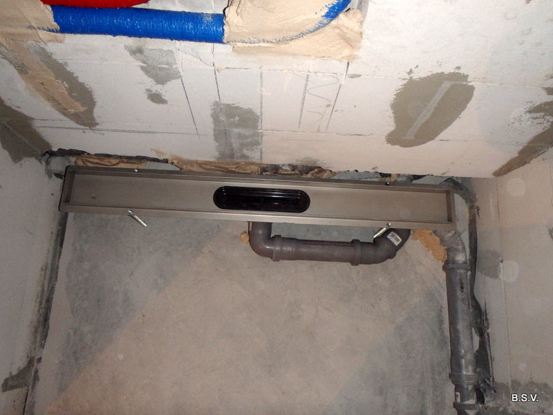

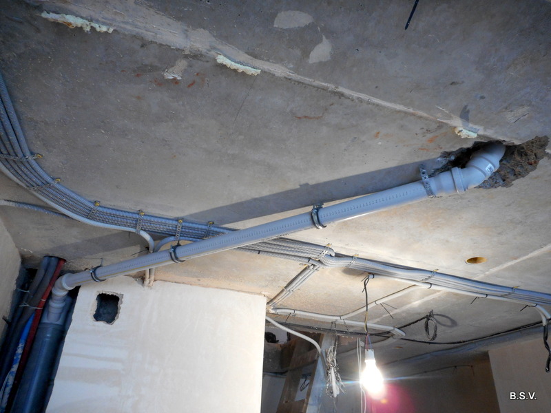

igor_gia Опубліковано: 19 січня 2018 Поділитись Опубліковано: 19 січня 2018 Сухой. По идее он не боится высыхания и не играет роли высота гидрозатвора Пользоваться душевой планируется регулярно. Так что, проблема высыхания вторична. Насколько легко чистить сухие затворы? И насколько они чувствительны к засорениям? Также хотелось бы с максимальной пропускной способностью. Да, выпуск горизонтальный. И какие бренды вычеркнуть, а на какие обратить внимание? Посилання на коментар Поділитися на інших сайтах More sharing options...
AndyAntonov Опубліковано: 19 січня 2018 Поділитись Опубліковано: 19 січня 2018 Я уже думал, купить новый кран и взять из него кран буксу, но может можно где-то купить саму запчасть, чтобы не переплачивать за весь кран? Выколупать запчать, поехать с ней на Благбаз (но там только один продаван по запчастям к кранам выступает) или Барабан. Купить сразу несколько, т.к. брак весьма вероятен. 1 Посилання на коментар Поділитися на інших сайтах More sharing options...

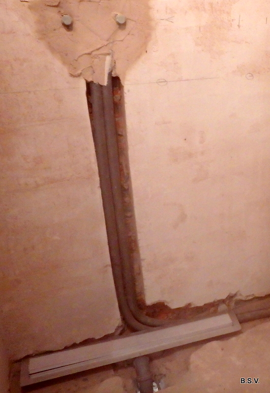

B.S.V. Опубліковано: 19 січня 2018 Автор Поділитись Опубліковано: 19 січня 2018 Асо вполне достойный трапы, при небольшой цене. Конечно желательно брать с фланцем и сухим затвором. Ориентировочная ссылка для определения.bt.rozetka.com.ua/ua/aco-showerdrain-c-line-408744/p217915/?utm_source=rtbhouse&utm_medium=retargeting&utm_campaign=rtbhouse-retargeting_217880_BUYERS на фото он в реалии, правда квартира двухетажная, поэтому подключение через потолок 1 этажа. В среду закончим объект, где подключение на этаже, если не забуду- покажу. 2 Посилання на коментар Поділитися на інших сайтах More sharing options...
igor_gia Опубліковано: 19 січня 2018 Поділитись Опубліковано: 19 січня 2018 Асо вполне достойный трапы, при небольшой цене. Конечно желательно брать с фланцем и сухим затвором. Ориентировочная ссылка для определения.bt.rozetka.com.ua/ua/aco-showerdrain-c-line-408744/p217915/?utm_source=rtbhouse&utm_medium=retargeting&utm_campaign=rtbhouse-retargeting_217880_BUYERS на фото он в реалии, правда квартира двухетажная, поэтому подключение через потолок 1 этажа. В среду закончим объект, где подключение на этаже, если не забуду- покажу. Ну я смотрел на "Трап ACO ShowerDrain С-line 985 мм (408725) з фланцем, низький сифон" bt.rozetka.com.ua/ua/aco-showerdrain-c-line-408725/p217909/ Но у ACO все сифоны с гидрозатвором. Посилання на коментар Поділитися на інших сайтах More sharing options...

B.S.V. Опубліковано: 19 січня 2018 Автор Поділитись Опубліковано: 19 січня 2018 Ну я смотрел на "Трап ACO ShowerDrain С-line 985 мм (408725) з фланцем, низький сифон" Оно........... Посилання на коментар Поділитися на інших сайтах More sharing options...

igor_gia Опубліковано: 22 січня 2018 Поділитись Опубліковано: 22 січня 2018 Ну я смотрел на "Трап ACO ShowerDrain С-line 985 мм (408725) з фланцем, низький сифон" bt.rozetka.com.ua/ua/aco-showerdrain-c-line-408725/p217909/ Но у ACO все сифоны с гидрозатвором. А есть смысл переплачивать за трап из нержавейки? В чем его преимущество по сравнению с пластиковыми? (решетка в любом случае из нержавейки) Посилання на коментар Поділитися на інших сайтах More sharing options...
murava Опубліковано: 22 січня 2018 Поділитись Опубліковано: 22 січня 2018 А есть смысл переплачивать за трап из нержавейки? В чем его преимущество по сравнению с пластиковыми? (решетка в любом случае из нержавейки) По идее только если планируется к нему клеить какие-то пленки из комплекта. На пластик они как ни странно приклеиваются чуть хуже. Но это не точно (с) Посилання на коментар Поділитися на інших сайтах More sharing options...

B.S.V. Опубліковано: 22 січня 2018 Автор Поділитись Опубліковано: 22 січня 2018 ГИГИЕНИЧЕСКИЙ ДУШ GROHE BAUEDGE 28343004 Смеситель Grohe SmartControl 29148000 Универсальная скрытая часть GROHE RAPIDO SMARTBOX 35600000 Смеситель для умывальника GROHE BAU EDGE 23328000 Душ GROHE Rainshower F-digital 27271000 Набор GROHE Tempesta Cosmopolitan NEW 100 27584001 А есть смысл переплачивать за трап из нержавейки? Как-то эти две фразы не вяжутся. Посилання на коментар Поділитися на інших сайтах More sharing options...
igor_gia Опубліковано: 22 січня 2018 Поділитись Опубліковано: 22 січня 2018 Цитата: Сообщение от igor_gia ГИГИЕНИЧЕСКИЙ ДУШ GROHE BAUEDGE 28343004 Смеситель Grohe SmartControl 29148000 Универсальная скрытая часть GROHE RAPIDO SMARTBOX 35600000 Смеситель для умывальника GROHE BAU EDGE 23328000 Душ GROHE Rainshower F-digital 27271000 Набор GROHE Tempesta Cosmopolitan NEW 100 27584001 Цитата: А есть смысл переплачивать за трап из нержавейки? Как-то эти две фразы не вяжутся. Почему??? Я хочу качественные и надежные комплектующие. И grohe считаю таковыми. А, вот, по поводу трапов только murava высказался. В магазинах не могут сказать чем хуже пластиковый трап. Просто, пожимают плечами. Какие-то недостатки у них, все-же, наверное, есть???? Посилання на коментар Поділитися на інших сайтах More sharing options...
B.S.V. Опубліковано: 22 січня 2018 Автор Поділитись Опубліковано: 22 січня 2018 В магазинах не могут сказать чем хуже пластиковый трап. Просто, пожимают плечами. Какие-то недостатки у них, все-же, наверное, есть???? Честно говоря, в своей работе, я не сталкивался с трапами (длинными), где сам корпус, на который кладется гидроизоляция и плитка, пластиковый. Сифоны пластиковые присутствуют у многих производителей. Но с сухим затвором, кажется только у ТЕСЕ. Правда там цена, далеко не АСОвская. Если не смущает дополнительный подъем поддона на несколько см., используйте Каприкорновский. там цена в районе сотки . Описывал здесь пост 147 www.stroimdom.com.ua/forum/showthread.php?t=199071&page=8 2 Посилання на коментар Поділитися на інших сайтах More sharing options...
naupv Опубліковано: 22 січня 2018 Поділитись Опубліковано: 22 січня 2018 Честно говоря, в своей работе, я не сталкивался с трапами (длинными), где сам корпус, на который кладется гидроизоляция и плитка, пластиковый. Сифоны пластиковые присутствуют у многих производителей. Но с сухим затвором, кажется только у ТЕСЕ. Правда там цена, далеко не АСОвская. Если не смущает дополнительный подъем поддона на несколько см., используйте Каприкорновский. там цена в районе сотки . Описывал здесь пост 147 www.stroimdom.com.ua/forum/showthread.php?t=199071&page=8 Та там цена на ТЕСЕ, я уши закрыл когда манагер озвучил. Вообще, если речь о нерж нижней части, я такого не встречал, по верхней решетке, любой каприз, примерно от 100 ойро. 1 Посилання на коментар Поділитися на інших сайтах More sharing options...

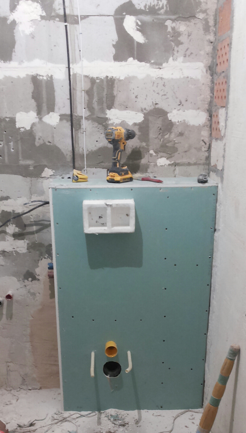

sasha1505 Опубліковано: 22 січня 2018 Поділитись Опубліковано: 22 січня 2018 Не пинайте за глупый вопрос....я не профи. Установили мне инсталяцию....но какого-то Х не по центру/не симетрично. Хочу сместить правее на 10-15 см саму инсталляцию, а "обшивка" потом пусть будет такая же по ширине. Вывод в полу уже не смещу. Есть ли какие-то жёсткие (не гофра) переходники под 45 градусов, чтобы соединить сливную трубу из инсталяции с выводом из пола? Посилання на коментар Поділитися на інших сайтах More sharing options...
red baron Опубліковано: 22 січня 2018 Поділитись Опубліковано: 22 січня 2018 вывод ныряет прямо в пол? через углы 15", 30" или 45" а сколько у Вас сейчас от центра инстоляци и до грязной стены??? минимум 370-380мм Посилання на коментар Поділитися на інших сайтах More sharing options...

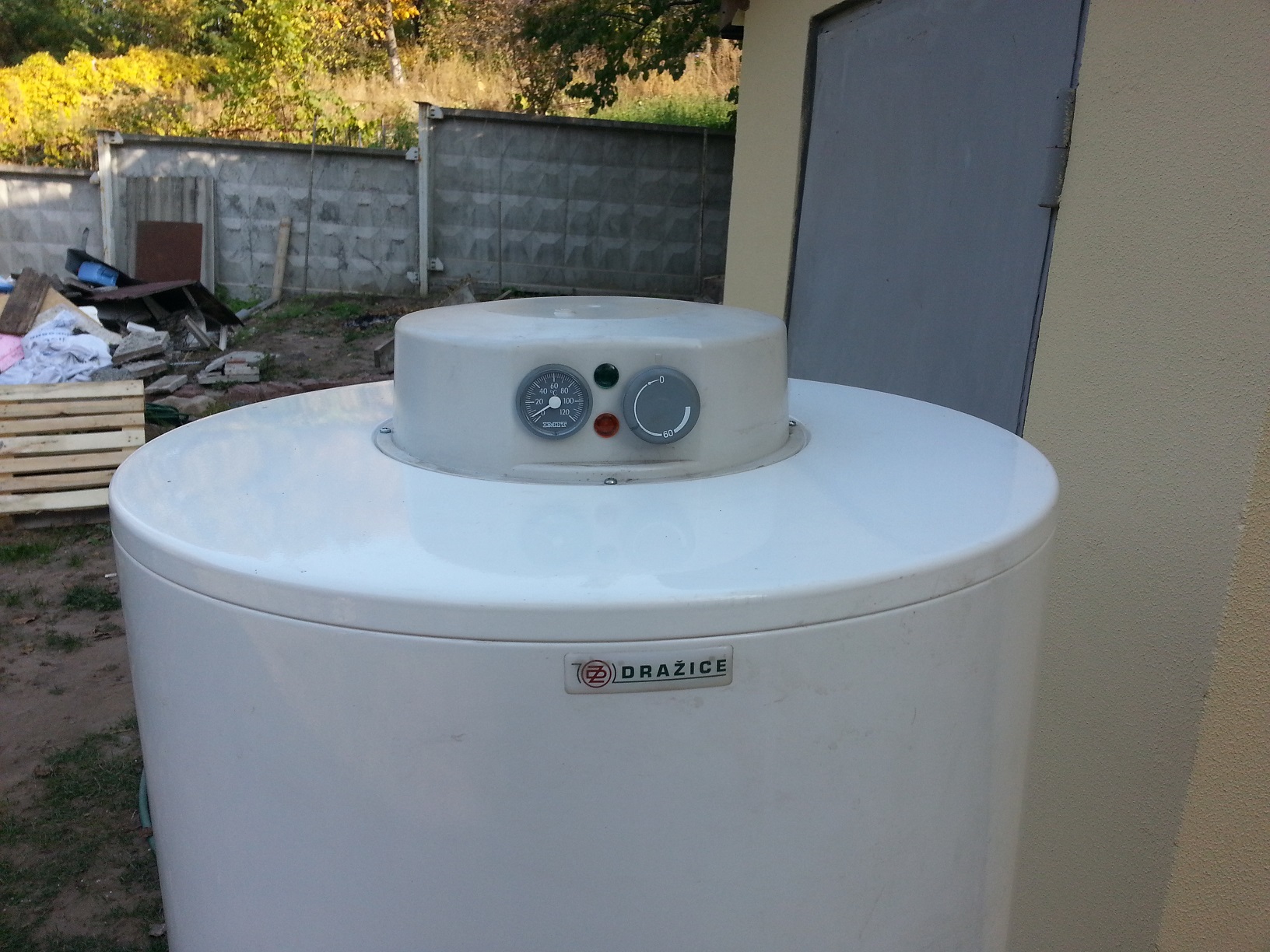

Сергей 31 Опубліковано: 22 січня 2018 Поділитись Опубліковано: 22 січня 2018 У меня возник вопрос : что выбрать из бойлеров косвенного нагрева HUCH или DRAZICE? выбор по качеству и надежности)) ДРАЗИЦА...... Посилання на коментар Поділитися на інших сайтах More sharing options...
red baron Опубліковано: 22 січня 2018 Поділитись Опубліковано: 22 січня 2018 ДРАЗИЦА...... HUCH знаком? Посилання на коментар Поділитися на інших сайтах More sharing options...
Сергей 31 Опубліковано: 22 січня 2018 Поділитись Опубліковано: 22 січня 2018 HUCH знаком? Да. Вот мой бойлер, ему точно больше 10 лет. 2 Посилання на коментар Поділитися на інших сайтах More sharing options...
red baron Опубліковано: 22 січня 2018 Поділитись Опубліковано: 22 січня 2018 просто недавно слышал мнение что Дражица в европе не продается... идет на наш рынок.. Посилання на коментар Поділитися на інших сайтах More sharing options...
Сергей 31 Опубліковано: 22 січня 2018 Поділитись Опубліковано: 22 січня 2018 в европе не продается... Значит им не повезло. Посилання на коментар Поділитися на інших сайтах More sharing options...
red baron Опубліковано: 22 січня 2018 Поділитись Опубліковано: 22 січня 2018 Значит им не повезло. подождем что скажут другие))) Посилання на коментар Поділитися на інших сайтах More sharing options...
Сергей 31 Опубліковано: 22 січня 2018 Поділитись Опубліковано: 22 січня 2018 подождем что скажут другие))) Ничего не скажут. Они видят бойлеры и к слову радиаторы и.т.д. только новыми. Что бы что то сказать нужно иметь это оборудование у себя дома и годами наблюдать за ним. Посилання на коментар Поділитися на інших сайтах More sharing options...
