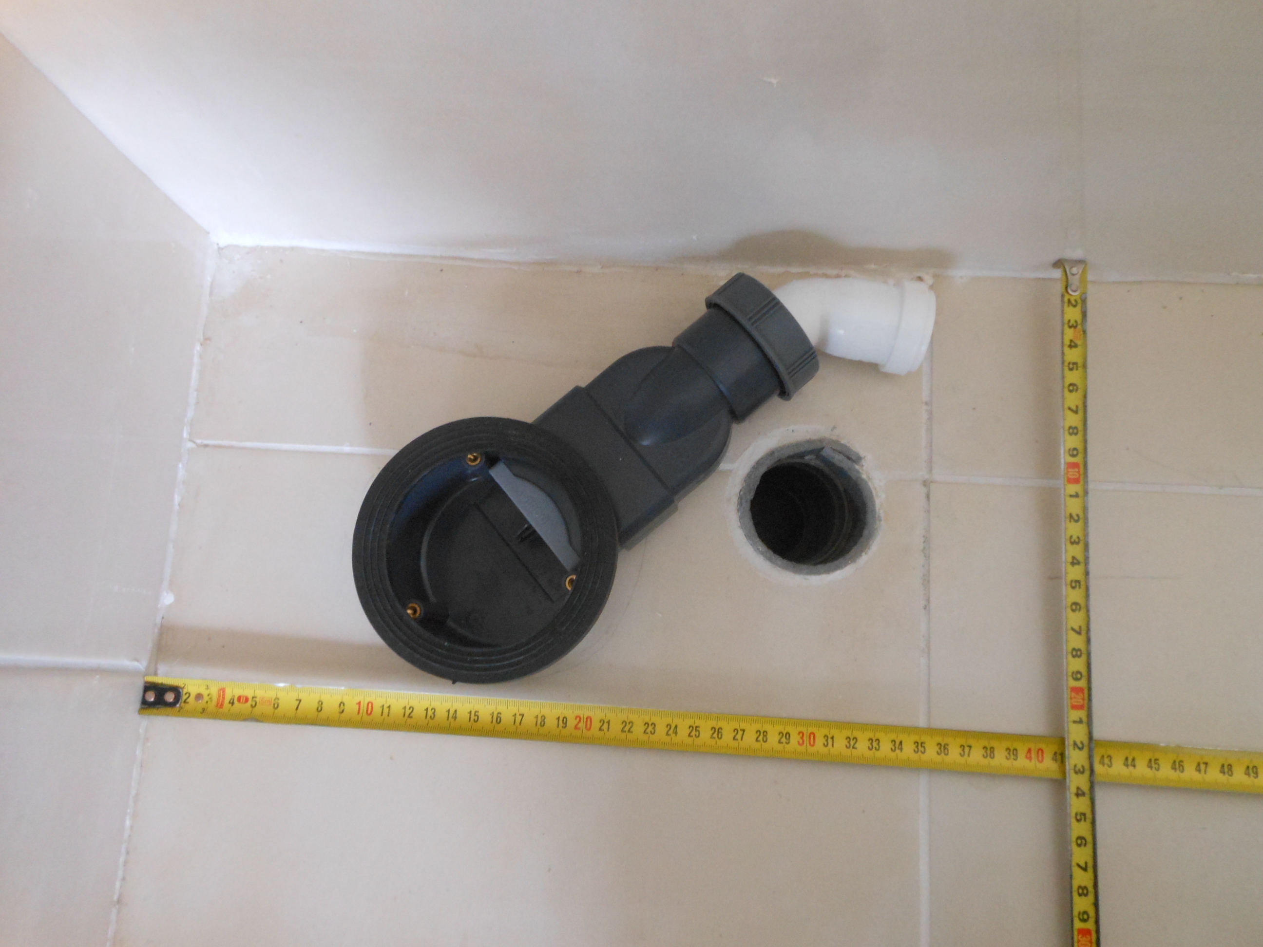

Vitaliy67 Опубліковано: 12 січня 2018 Поділитись Опубліковано: 12 січня 2018 Не знаю, но может пройдёт. От сифона отрезаете резьбу. Получится диаметр сорок. Вертикально "бутылку" 50х40 углом подсоединяете сифон. Посилання на коментар Поділитися на інших сайтах More sharing options...
B.S.V. Опубліковано: 12 січня 2018 Автор Поділитись Опубліковано: 12 січня 2018 Получится диаметр сорок. Внутри 40. А дальше ? И чем уплотнять соединение, которое не будет доступно ? И все равно лишние 4 см. И раструб канализации внизу обрезан, значит бутылка не станет. Посилання на коментар Поділитися на інших сайтах More sharing options...
Vitaliy67 Опубліковано: 12 січня 2018 Поділитись Опубліковано: 12 січня 2018 Немного неправ. Если обрезать резьбу получим диаметр 50сверху. А, судя по фото, внизу раструб не обрезан. Посилання на коментар Поділитися на інших сайтах More sharing options...
sinu ua Опубліковано: 12 січня 2018 Поділитись Опубліковано: 12 січня 2018 Если обрезать резьбу получим диаметр 50сверху. да там если зажимать в кольцо то D=40 или обрезать резьбу и сверху то D=50 А, судя по фото, внизу раструб не обрезан.раструб есть D=50 просто немного углублен в теле стяжки А можно так? обрезать резьбу одеть на сифон колено D=50/45° в канализационное отверстия колено D=50/90° и соединить это на повороте два колена D=50/90° как буква П для примера есть одно колено D=32/45° Посилання на коментар Поділитися на інших сайтах More sharing options...
sinu ua Опубліковано: 12 січня 2018 Поділитись Опубліковано: 12 січня 2018 используются последняя деталь с сифона мойки виегакак то жалко за этот сифон отдать 200грн. и то только из за одной детали а не будет сильным криминалом если такую гофру поставить? Посилання на коментар Поділитися на інших сайтах More sharing options...
B.S.V. Опубліковано: 13 січня 2018 Автор Поділитись Опубліковано: 13 січня 2018 А можно так? обрезать резьбу одеть на сифон колено D=50/45° в канализационное отверстия колено D=50/90° и соединить это на повороте два колена D=50/90° как буква П для примера есть одно колено D=32/45° Можно все. Но, Вам еще нужно будет выставить сифон на высоту поддона по плоскости, увести канализацию к правой рулетке и войти в лежак. Имхо, но 40 канализацией, это будет сделать легче и надежней. 1 Посилання на коментар Поділитися на інших сайтах More sharing options...
