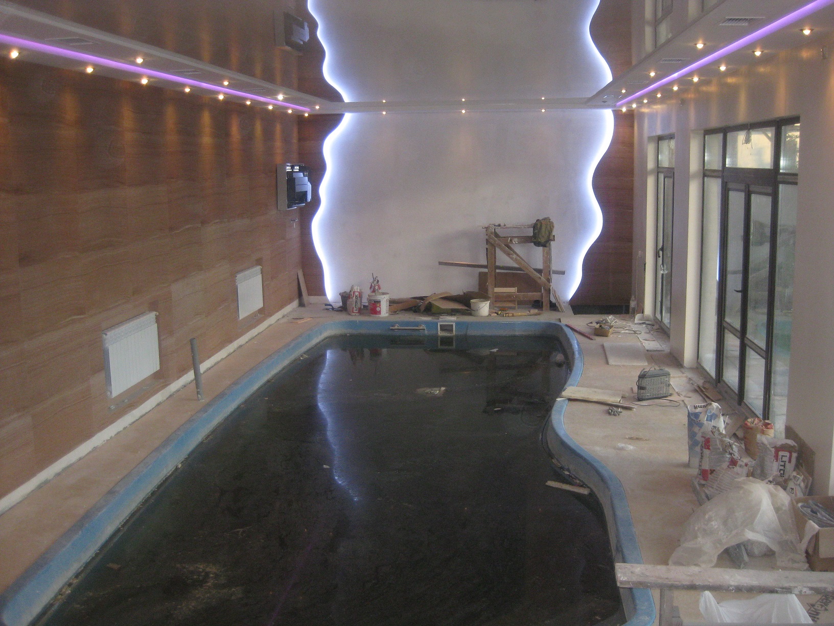

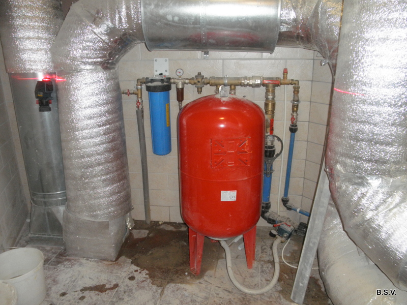

B.S.V. Опубліковано: 24 грудня 2017 Автор Поділитись Опубліковано: 24 грудня 2017 Точно - нужно ставить дюйм. Я так и сделал.:D Здесь речь идет о квартире. Дом, конечно не менее дюйма. Были варианты и на полтора с 63 трубой. 2 Посилання на коментар Поділитися на інших сайтах More sharing options...
Игорь&Ира Опубліковано: 24 грудня 2017 Поділитись Опубліковано: 24 грудня 2017 Были варианты и на полтора с 63 трубой. Межигорье? :D Посилання на коментар Поділитися на інших сайтах More sharing options...
B.S.V. Опубліковано: 24 грудня 2017 Автор Поділитись Опубліковано: 24 грудня 2017 Нет. Просто много санузлов+ крытый бассейн. Когда нибудь покажу. 2 Посилання на коментар Поділитися на інших сайтах More sharing options...
Игорь&Ира Опубліковано: 24 грудня 2017 Поділитись Опубліковано: 24 грудня 2017 Когда нибудь покажу. Оригинально. Глянуть бы еще интерьер. Посилання на коментар Поділитися на інших сайтах More sharing options...

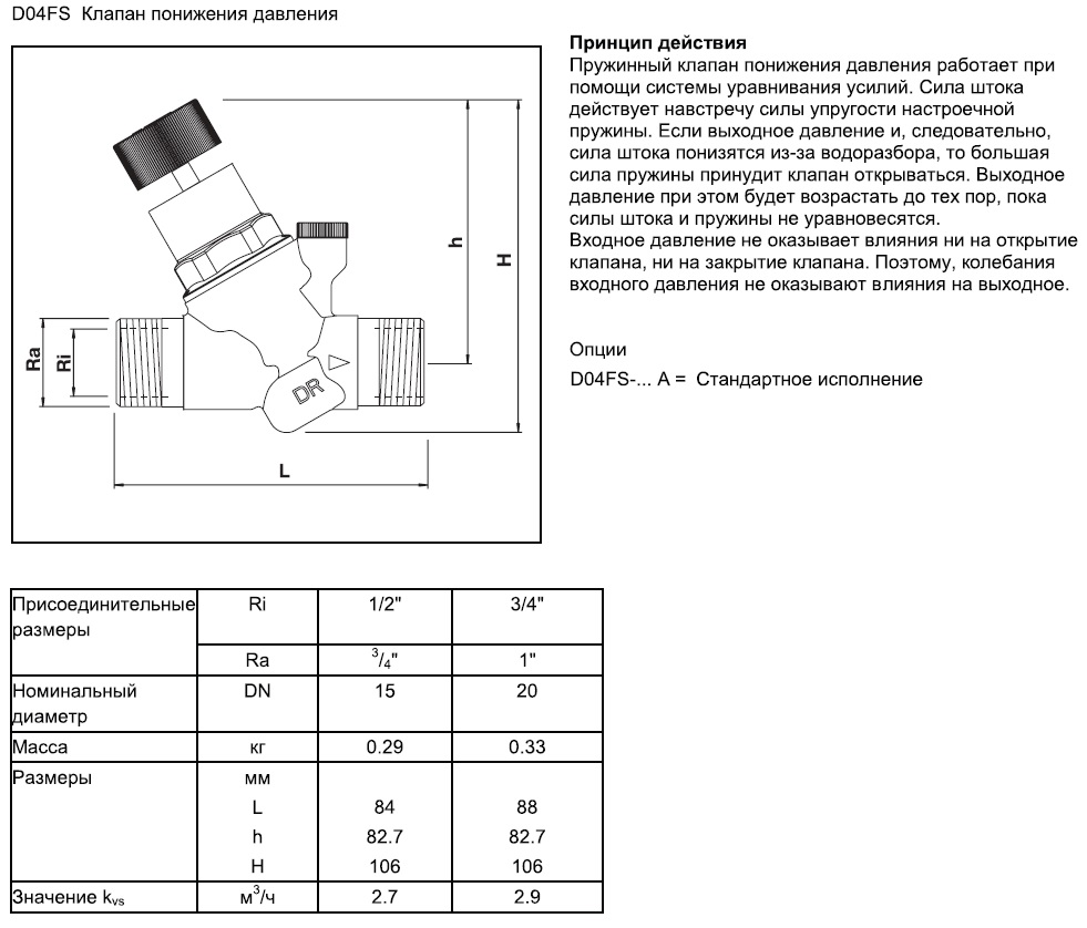

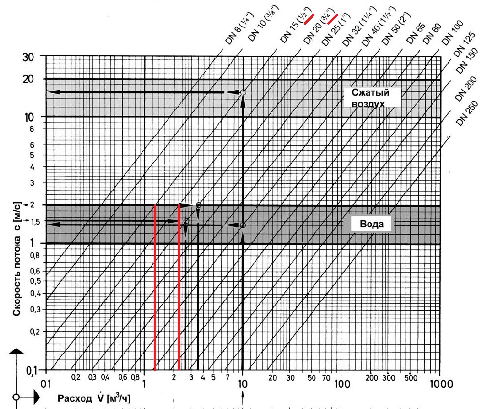

Игорь&Ира Опубліковано: 24 грудня 2017 Поділитись Опубліковано: 24 грудня 2017 (змінено) Большинство мембранных редукторов 1/2*- 1,27, 3/4*- 2,27 куба в мин. Honeywell лучший: Змінено 24 грудня 2017 користувачем Игорь&Ира Посилання на коментар Поділитися на інших сайтах More sharing options...

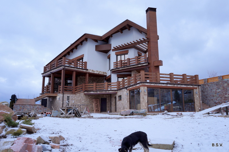

B.S.V. Опубліковано: 24 грудня 2017 Автор Поділитись Опубліковано: 24 грудня 2017 Оригинально. Глянуть бы еще интерьер. Все же знают мои принципы. Увы не получится, если в кадре нет сантехприбора. Тем более, что объект давно сдан в эксплуатацию. Это фото позапрошлой зимы. Хотя объект, конечно интересный. Добавлено через 51 секунду Honeywell лучший: Не сильно верьте маркетингу. Все они одинаковые. 2 Посилання на коментар Поділитися на інших сайтах More sharing options...
Игорь&Ира Опубліковано: 24 грудня 2017 Поділитись Опубліковано: 24 грудня 2017 Не сильно верьте маркетингу. Все они одинаковые. Вы правы (sorry ). Нашёл правильную диаграмму для Honeywell: Посилання на коментар Поділитися на інших сайтах More sharing options...
Сергей 31 Опубліковано: 24 грудня 2017 Поділитись Опубліковано: 24 грудня 2017 Межигорье? :D С 14 года (кроме Сени) там одни нищеброды. Нет. Когда нибудь покажу. Больше этого? Посилання на коментар Поділитися на інших сайтах More sharing options...

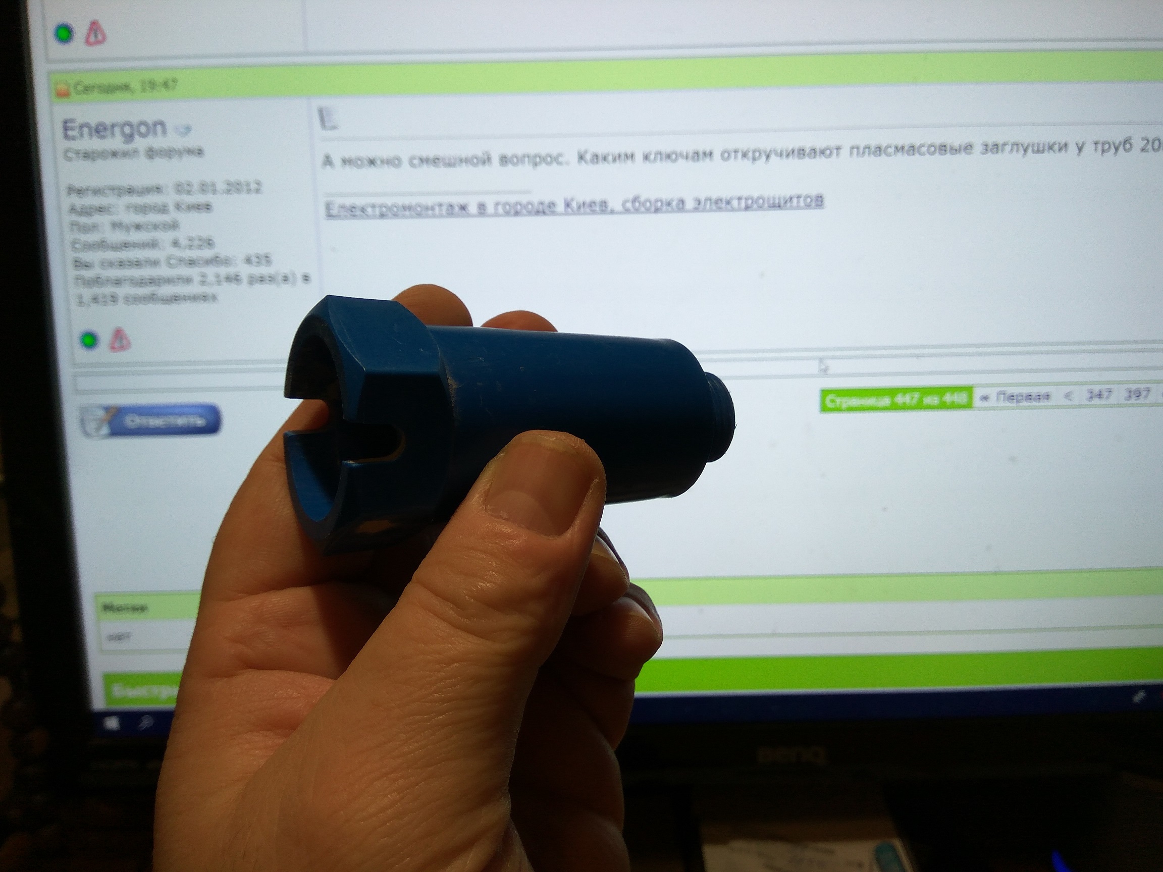

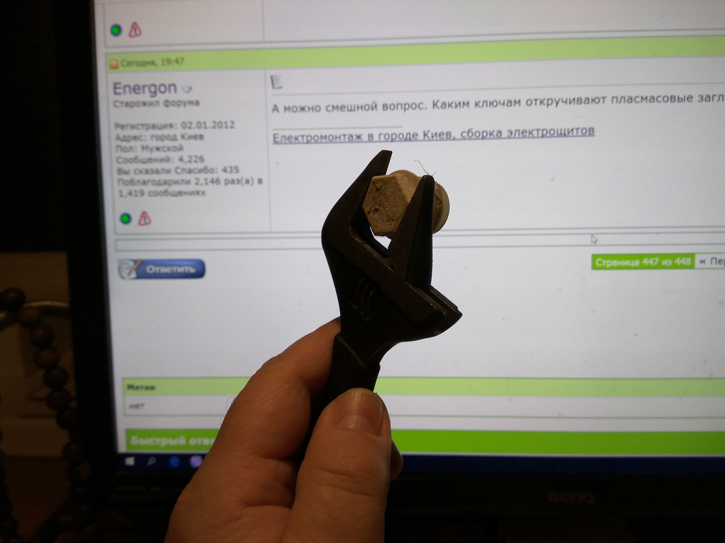

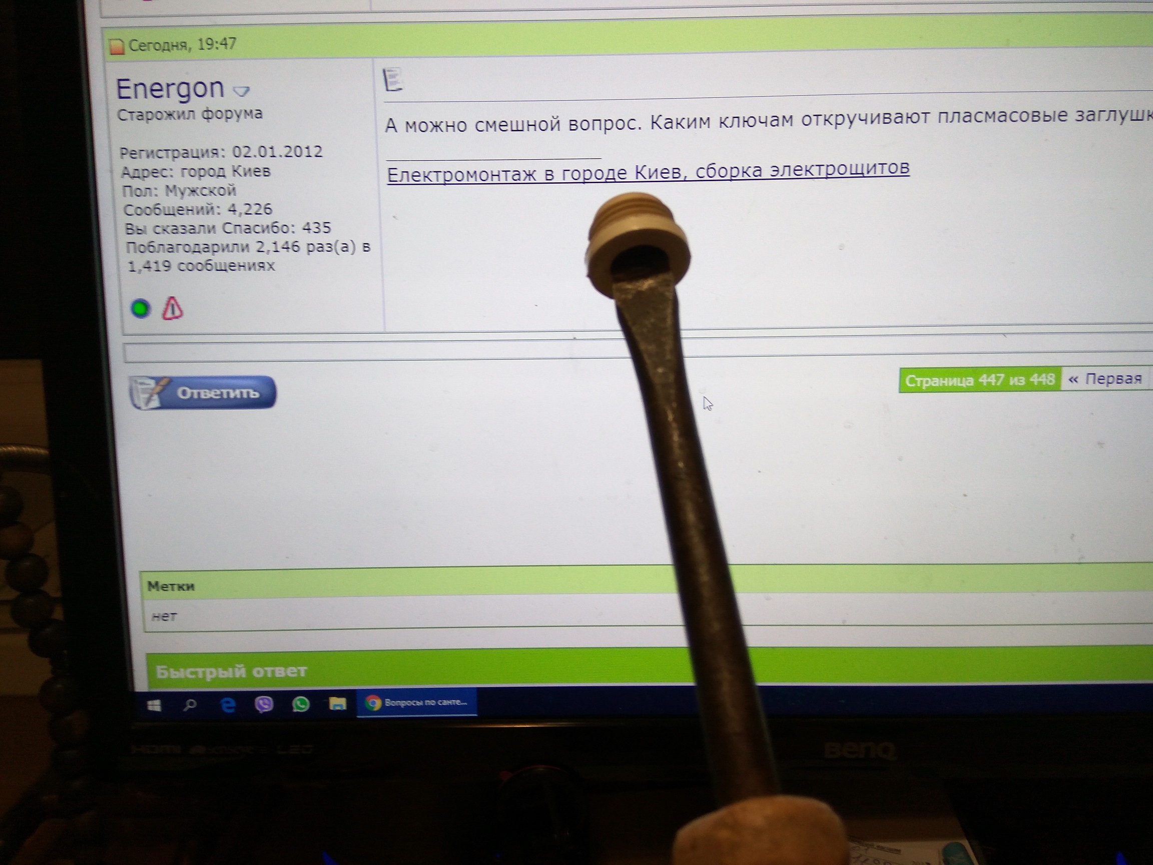

Energon Опубліковано: 24 грудня 2017 Поділитись Опубліковано: 24 грудня 2017 А можно смешной вопрос. Каким ключам откручивают пласмасовые заглушки у труб 20мм:D. Розводного нет просто. Посилання на коментар Поділитися на інших сайтах More sharing options...
yoojin Опубліковано: 24 грудня 2017 Поділитись Опубліковано: 24 грудня 2017 Нет. Просто много санузлов+ крытый бассейн. Когда нибудь покажу. Как всегда, первый объект? Посилання на коментар Поділитися на інших сайтах More sharing options...
Vikctor Опубліковано: 24 грудня 2017 Поділитись Опубліковано: 24 грудня 2017 А можно смешной вопрос. Каким ключам откручивают пласмасовые заглушки у труб 20мм:D. Розводного нет просто. Шестигранником. Посилання на коментар Поділитися на інших сайтах More sharing options...
Сергей 31 Опубліковано: 24 грудня 2017 Поділитись Опубліковано: 24 грудня 2017 А можно смешной вопрос. Каким ключам откручивают пласмасовые заглушки у труб 20мм:D. Розводного нет просто. Смотря какая заглушка: большая отвертка, ключ, руки. Посилання на коментар Поділитися на інших сайтах More sharing options...
Energon Опубліковано: 24 грудня 2017 Поділитись Опубліковано: 24 грудня 2017 Смотря какая заглушка: большая отвертка, ключ, руки. Вот ключ на сколько?)) Посилання на коментар Поділитися на інших сайтах More sharing options...
Сергей 31 Опубліковано: 24 грудня 2017 Поділитись Опубліковано: 24 грудня 2017 Вот ключ на сколько?)) Ключ разводной )))))) 1 Посилання на коментар Поділитися на інших сайтах More sharing options...
Игорь&Ира Опубліковано: 25 грудня 2017 Поділитись Опубліковано: 25 грудня 2017 Тогда это не проблема магистрали (если её не видоизменяли и не перепаивали). Чистите/меняйте фильтры, редукторы, проверяйте подводку к смесителям. А всё-таки: если промывной фильтр брать 3/4", то может и остальное (американку, грязевик, редуктор, обратный клапан) тоже надо менять на 3/4"? Но с другой стороны: если счётчики в квартирах только 1/2" (вроде бы, 3/4" не узаконят), то зачем городить огород, ведь проток в системе лимитирует самое узкое место? Посилання на коментар Поділитися на інших сайтах More sharing options...
Leon26 Опубліковано: 25 грудня 2017 Поділитись Опубліковано: 25 грудня 2017 ... ведь проток в системе лимитирует самое узкое место? Падение расхода (протока) это сумма местных сопротивлений всего через что проходит вода. 3 Посилання на коментар Поділитися на інших сайтах More sharing options...
Игорь&Ира Опубліковано: 25 грудня 2017 Поділитись Опубліковано: 25 грудня 2017 Падение расхода (протока) это сумма местных сопротивлений всего через что проходит вода. Я вспоминаю школу: количество (или скорость) протока воды в трубе определяется самым узким местом. Правда, я сидел на предпоследней парте. :D Посилання на коментар Поділитися на інших сайтах More sharing options...
Вячеслав69 Опубліковано: 25 грудня 2017 Поділитись Опубліковано: 25 грудня 2017 А всё-таки: если промывной фильтр брать 3/4", то может и остальное (американку, грязевик, редуктор, обратный клапан) тоже надо менять на 3/4"? Но с другой стороны: если счётчики в квартирах только 1/2" (вроде бы, 3/4" не узаконят), то зачем городить огород, ведь проток в системе лимитирует самое узкое место? А зачем Вам что то ещё на 3/4 ? (штуцера на 1/2 ) (3/4 на корпусе фильтра - это наружный размер резьбы - внутренний проход будет полдюймовый) Посилання на коментар Поділитися на інших сайтах More sharing options...
Игорь&Ира Опубліковано: 25 грудня 2017 Поділитись Опубліковано: 25 грудня 2017 А зачем Вам что то ещё на 3/4 ? (штуцера на 1/2 ) Чтобы больше проток и не было падения напора при одновременном водозаборе. (3/4 на корпусе фильтра - это наружный размер резьбы - внутренний проход будет полдюймовый) А 1/2 на всем остальном (американка, грязевик, редуктор, обратный клапан) - это что? Посилання на коментар Поділитися на інших сайтах More sharing options...
Вячеслав69 Опубліковано: 25 грудня 2017 Поділитись Опубліковано: 25 грудня 2017 Чтобы больше проток и не было падения напора при одновременном водозаборе. А 1/2 на всем остальном (американка, грязевик, редуктор, обратный клапан) - это что? Это 1/2 дюйма, что соответствует 15мм условного/номинального прохода . Обозначают буквами DN 15 или (Ду 15 ) раньше. В квартире это достаточный диаметр. 1 Посилання на коментар Поділитися на інших сайтах More sharing options...
