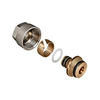

Николай_77 Опубліковано: 15 жовтня 2017 Поділитись Опубліковано: 15 жовтня 2017 Добрый вечер! Подскажите, кто понимает. С одним из коллекторов для теплого пола в комплект положили евроконуса, см. фото, у которых на конической части насечки выступающие. Насколько понимаю я, сделаны, чтобы евроконус не крутился по коллектору, при затягивании гайки. Но получается ведь, что в этом месте микрощели, эти насечки не впиваются в латунь, чтобы герметизировать это место. Не будет ли травить в этом месте? Посилання на коментар Поділитися на інших сайтах More sharing options...
murava Опубліковано: 15 жовтня 2017 Поділитись Опубліковано: 15 жовтня 2017 Закрутите - и увидите. Практика - критерий истины. Конструкций конусов великое множество 2 Посилання на коментар Поділитися на інших сайтах More sharing options...

Сергей 31 Опубліковано: 15 жовтня 2017 Поділитись Опубліковано: 15 жовтня 2017 Не будет ли травить в этом месте? Крутите смело, предварительно поплевав на трубу. 1 Посилання на коментар Поділитися на інших сайтах More sharing options...

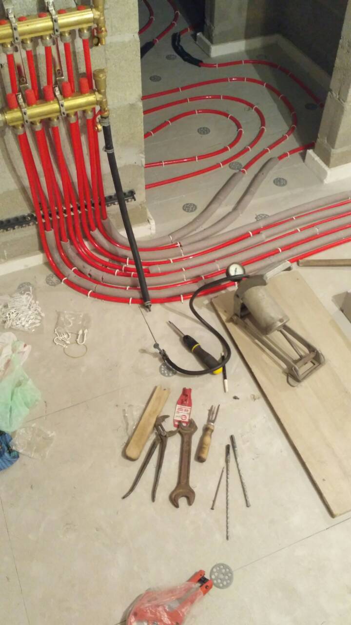

Николай_77 Опубліковано: 15 жовтня 2017 Поділитись Опубліковано: 15 жовтня 2017 просто немного не понимаю... герметизация происходит за счет уплотнительной резинки, одна из которых входит в посадочное место коллектора или, как при подключении кондиционеров, медь на конус при вдавливании герметизирует... Воздуха в систему накачал, но он стравился... откуда пока не проверил. Придумал, за неимением пресса систему нипель! может кому пригодится... Посилання на коментар Поділитися на інших сайтах More sharing options...
Николай_77 Опубліковано: 15 жовтня 2017 Поділитись Опубліковано: 15 жовтня 2017 (змінено) и да... спасибо форумчанам за идею постелить сначала слой пенопласта плотного, а поверх слой полистирола 20мм, при втыкании гарпунов 55мм, они и самые дешевые оказались, своими усиками проходят насквозь полистирола 20 и цепляются за его дно намертво, рукой вырываются довольно тяжело! получилось и дешевле и крепче... единственно два слоя приходится раскладывать... зато кто думает мм 70 утеплителя уложить, то идея класс! 50 мм пенопласта+20 мм полистирола. Змінено 15 жовтня 2017 користувачем Николай_77 Посилання на коментар Поділитися на інших сайтах More sharing options...
Сергей 31 Опубліковано: 15 жовтня 2017 Поділитись Опубліковано: 15 жовтня 2017 Воздуха в систему накачал, но он стравился... откуда пока не проверил. Ищите.......... Посилання на коментар Поділитися на інших сайтах More sharing options...
