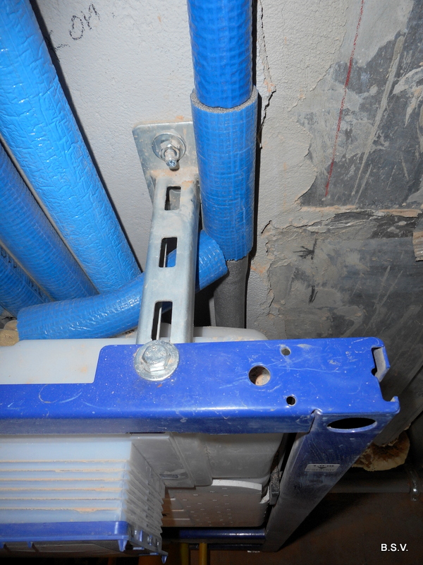

Interso Опубліковано: 26 травня 2017 Поділитись Опубліковано: 26 травня 2017 Т.е. нужно инсталяцию прижать к профилю или вообще дополнительно укреплять? Инсталяция должна быть размещена так что бы гипсокартон прилегал в плотную к самой раме и желательно гипсокартон к ней прикрутить. Посилання на коментар Поділитися на інших сайтах More sharing options...

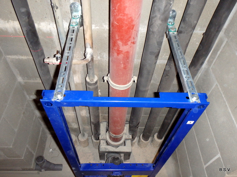

B.S.V. Опубліковано: 26 травня 2017 Автор Поділитись Опубліковано: 26 травня 2017 Как пример. 1 Посилання на коментар Поділитися на інших сайтах More sharing options...
Акварели Опубліковано: 26 травня 2017 Поділитись Опубліковано: 26 травня 2017 Как пример.Да, классные крепежи. Спасибо за наводку. Единственное, что у меня несущая стена это как смогли заметить, слабенький кирпич. Посилання на коментар Поділитися на інших сайтах More sharing options...
B.S.V. Опубліковано: 26 травня 2017 Автор Поділитись Опубліковано: 26 травня 2017 желательно гипсокартон к ней прикрутить. Обязательно прикрутить. Любая "пустошовка" гипсокартона или плитки в районе самого унитаза- большой риск лопнувшей плитки в процессе эксплуатации. Посилання на коментар Поділитися на інших сайтах More sharing options...
Акварели Опубліковано: 26 травня 2017 Поділитись Опубліковано: 26 травня 2017 Инсталяция должна быть размещена так что бы гипсокартон прилегал в плотную к самой раме и желательно гипсокартон к ней прикрутить. Т.е. по сути инсталяция должна быть в профиле. Добавлено через 58 секунд Обязательно прикрутить. А как прикрутить к инсталяции гипс, сверлить саму инсталяцию? Посилання на коментар Поділитися на інших сайтах More sharing options...

Vitaliy67 Опубліковано: 26 травня 2017 Поділитись Опубліковано: 26 травня 2017 Я гипс кручу к самой инсталяции. Есть саморезы со сверлом. Идут на ура. П.С . Так всё таки, какой будет унитаз. Напольный или подвесной. Посилання на коментар Поділитися на інших сайтах More sharing options...
B.S.V. Опубліковано: 26 травня 2017 Автор Поділитись Опубліковано: 26 травня 2017 Единственное, что у меня несущая стена это как смогли заметить, слабенький кирпич. Для этого есть "химанкер" Добавлено через 3 минуты Вот например вывод на стиральную машину. Канализация на стиральную машину, должна быть не ниже 55 см. от уровня чистого пола. Почитайте мануал любой стиралки. Посилання на коментар Поділитися на інших сайтах More sharing options...

Vitaliy67 Опубліковано: 26 травня 2017 Поділитись Опубліковано: 26 травня 2017 Тогда переделывать. Вот меня интерисует: это кто ж такое ваяет. Такое впечатление, что первый раз в жизни. Ну хоть инструкцию можно было бы почитать. Посилання на коментар Поділитися на інших сайтах More sharing options...
Акварели Опубліковано: 26 травня 2017 Поділитись Опубліковано: 26 травня 2017 Для этого есть "химанкер", Они кстати и крепили инсталюцию на химанкер. Посилання на коментар Поділитися на інших сайтах More sharing options...
