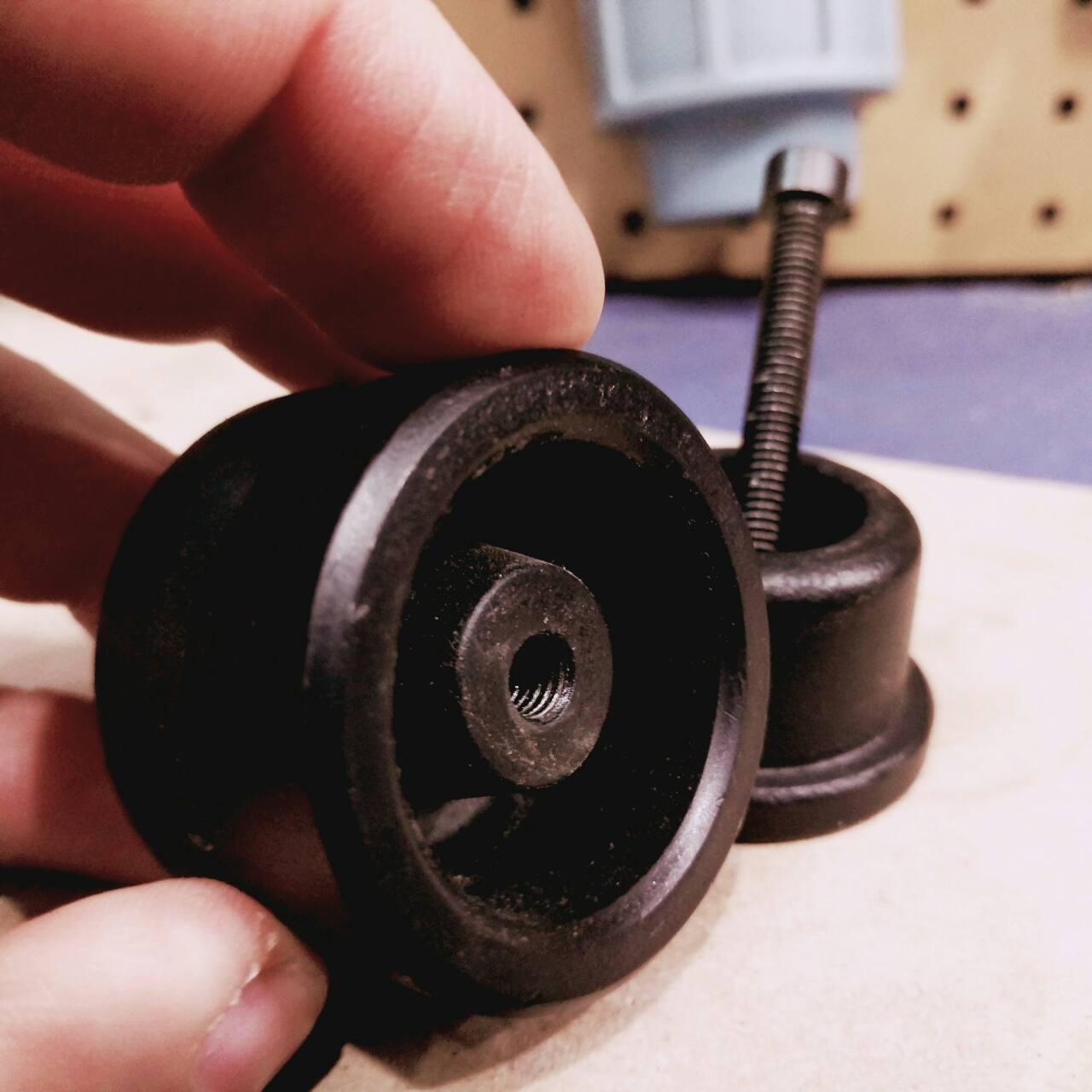

serg_09 Опубліковано: 15 лютого 2017 Поділитись Опубліковано: 15 лютого 2017 Добрый день.Ребят,я понимаю что Вы не любите полипропиленовые трубы,но может кто подскажет где купить конусную насадку Диаметр 20.Гугл молчит как партизан.Спасибо. Посилання на коментар Поділитися на інших сайтах More sharing options...
naupv Опубліковано: 15 лютого 2017 Поділитись Опубліковано: 15 лютого 2017 Добрый день.Ребят,я понимаю что Вы не любите полипропиленовые трубы,но может кто подскажет где купить конусную насадку Диаметр 20.Гугл молчит как партизан.Спасибо. Вы же из Киева вроде, не? Должны знать, все о чем молчит Гугль, продается на Юности:D Посилання на коментар Поділитися на інших сайтах More sharing options...
serg_09 Опубліковано: 15 лютого 2017 Поділитись Опубліковано: 15 лютого 2017 Да знаю я что на Юности можно купить все.Только я сейчас на даче и ближайший месяц в Киев не планировал.Думал где-то в инете найти что-бы с доставкой.Спасибо,что откликнулись. Посилання на коментар Поділитися на інших сайтах More sharing options...
yoojin Опубліковано: 15 лютого 2017 Поділитись Опубліковано: 15 лютого 2017 Добрый день.Ребят,я понимаю что Вы не любите полипропиленовые трубы,но может кто подскажет где купить конусную насадку Диаметр 20.Гугл молчит как партизан.Спасибо. Конусная насадка, это в смысле на круглый паяльник? Если да, то Гугл знает все: prom.ua/p225896705-nasadka-neparnaya-d20mm.html Посилання на коментар Поділитися на інших сайтах More sharing options...
serg_09 Опубліковано: 15 лютого 2017 Поділитись Опубліковано: 15 лютого 2017 Нет на плоский Посилання на коментар Поділитися на інших сайтах More sharing options...
master-alex Опубліковано: 16 лютого 2017 Поділитись Опубліковано: 16 лютого 2017 Очень люблю и уважаю полипропиленовую трубу, для водоснабжения ничего лучше нет. Немного не понял сути вопроса: конус где? Если вы имеете ввиду конус внутри насадки на вашем фото, в который вкручивается болт - так эта поверхность ничего не греет, вернее ничего не должна греть. Насадка на вашем фото - ну, мягко говоря, - плохая. Если вы собрались сделать даже пару стыков самостоятельно, так сделайте их хорошо. При работе полипропиленом считаю важным не "крутизну" паяльника, а качество насадок, и желательно без фанатизма, типа высверливать и врезать... А если не секрет - чем вас не устраивает насадка, которая у вас уже есть? 1 Посилання на коментар Поділитися на інших сайтах More sharing options...
Юджын Опубліковано: 16 лютого 2017 Поділитись Опубліковано: 16 лютого 2017 Нет на плоский На сколько мне известно эти насадки для работы с трубой PPR-AL-PPR в которых слой алюминия срезать не нужно. Этот конус заплавляет торец трубы предотвращая контакт воды с алюминием. Ну это в теории... Покупайте обычные насадки и трубу по типу wavin basalt, firat composite и их аналоги... 1 Посилання на коментар Поділитися на інших сайтах More sharing options...
serg_09 Опубліковано: 16 лютого 2017 Поділитись Опубліковано: 16 лютого 2017 Спасибо.В теории так.А как на практике не знаю.Просто труба уже закуплена и фитинги под нее тоже.Есть еще вопрос.Уголок установочный(одинарная водорозетка)если я правильно ее называю в холодном виде одевается практически полностью на насадку паяльника.Все остальные фитинги нет.Это брак?Спасибо. Посилання на коментар Поділитися на інших сайтах More sharing options...
zorg_2007 Опубліковано: 16 лютого 2017 Поділитись Опубліковано: 16 лютого 2017 Спасибо.В теории так.А как на практике не знаю.Просто труба уже закуплена и фитинги под нее тоже.Есть еще вопрос.Уголок установочный(одинарная водорозетка)если я правильно ее называю в холодном виде одевается практически полностью на насадку паяльника.Все остальные фитинги нет.Это брак?Спасибо. Так ,це брак.Якщо даний фітінг "одівається" в холодному виді повністю-то він і не прогріється при спайці. 1 Посилання на коментар Поділитися на інших сайтах More sharing options...
murava Опубліковано: 16 лютого 2017 Поділитись Опубліковано: 16 лютого 2017 Не бывает таких браков Просто кто-то отдал 25е уголки вместо нужных 20х 1 Посилання на коментар Поділитися на інших сайтах More sharing options...

red baron Опубліковано: 16 лютого 2017 Поділитись Опубліковано: 16 лютого 2017 Спасибо.В теории так.А как на практике не знаю.Просто труба уже закуплена и фитинги под нее тоже Возьмите кусочек трубочки и муфту. И спаяйте. Потом вдоль разрежьте. Там будет 2 момента: 1) 2 "колбаски" заплавляют торец трубы.... 2) на срезе не должно быть резкого перехода двух деталей - только плавный.....диффузия 1 Посилання на коментар Поділитися на інших сайтах More sharing options...
