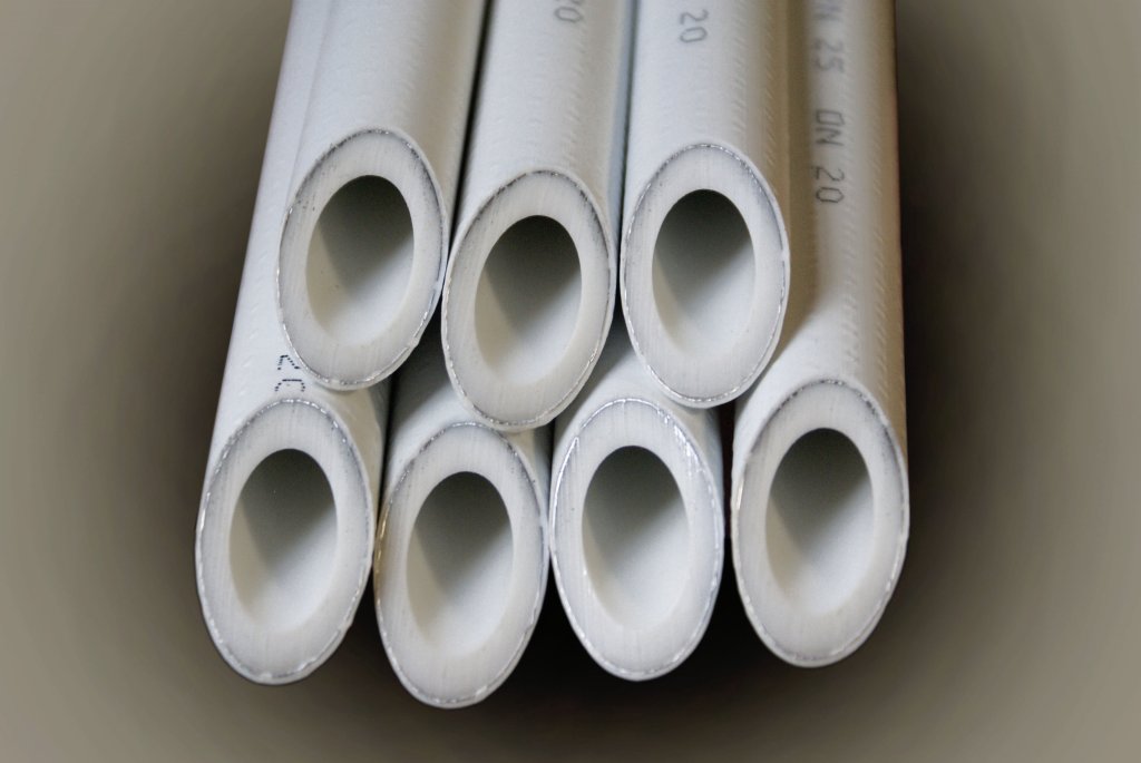

naupv Опубліковано: 11 лютого 2017 Поділитись Опубліковано: 11 лютого 2017 Спасибо.Я и прозводителю доверяю он говорит что не надо,а гугл показывает что надо.Интересует как все-таки на практике?И как правильно называется это приспособление,а то их много разных.спасибо. Добавлено через 1 минуту И у кого в Украине можно купить? На любом рынке, спросите зачистку для ППР труб. Но она вам не нужна. Зачистке подвергаются трубы с алюминием снаружи трубы. Посилання на коментар Поділитися на інших сайтах More sharing options...
serg_09 Опубліковано: 11 лютого 2017 Поділитись Опубліковано: 11 лютого 2017 Спасибо,успокоили.Но все-таки Гугл пишет,что в средине тоже снимать надо что-бы алюминий на стыке заплавился .Типа потом от воды проникающей в средину трубы идет разрушение.То-есть я смело могу паять прямо так? Спасибо,с уважением Сергей. Посилання на коментар Поділитися на інших сайтах More sharing options...
master-joda Опубліковано: 11 лютого 2017 Поділитись Опубліковано: 11 лютого 2017 Спасибо,успокоили.Но все-таки Гугл пишет,что в средине тоже снимать надо что-бы алюминий на стыке заплавился .Типа потом от воды проникающей в средину трубы идет разрушение.То-есть я смело могу паять прямо так? Спасибо,с уважением Сергей. Что-бы он еще писал все приколы сие чуда... Композитную трубу покупать не стоит. При замерзании системы,вздувается и лопает,слоя расслаиваются,сам исправлял. Смотрите,если надумали ппр: Banninger, FV-Plast, Wavin ekoplastik, зачистная по наружи. Композитную трубу с фольгой зачищать рекомендовала ф-ма DIZAYN,снимать внутреннюю фаску,возможно и ASG Plast тоже. Посилання на коментар Поділитися на інших сайтах More sharing options...

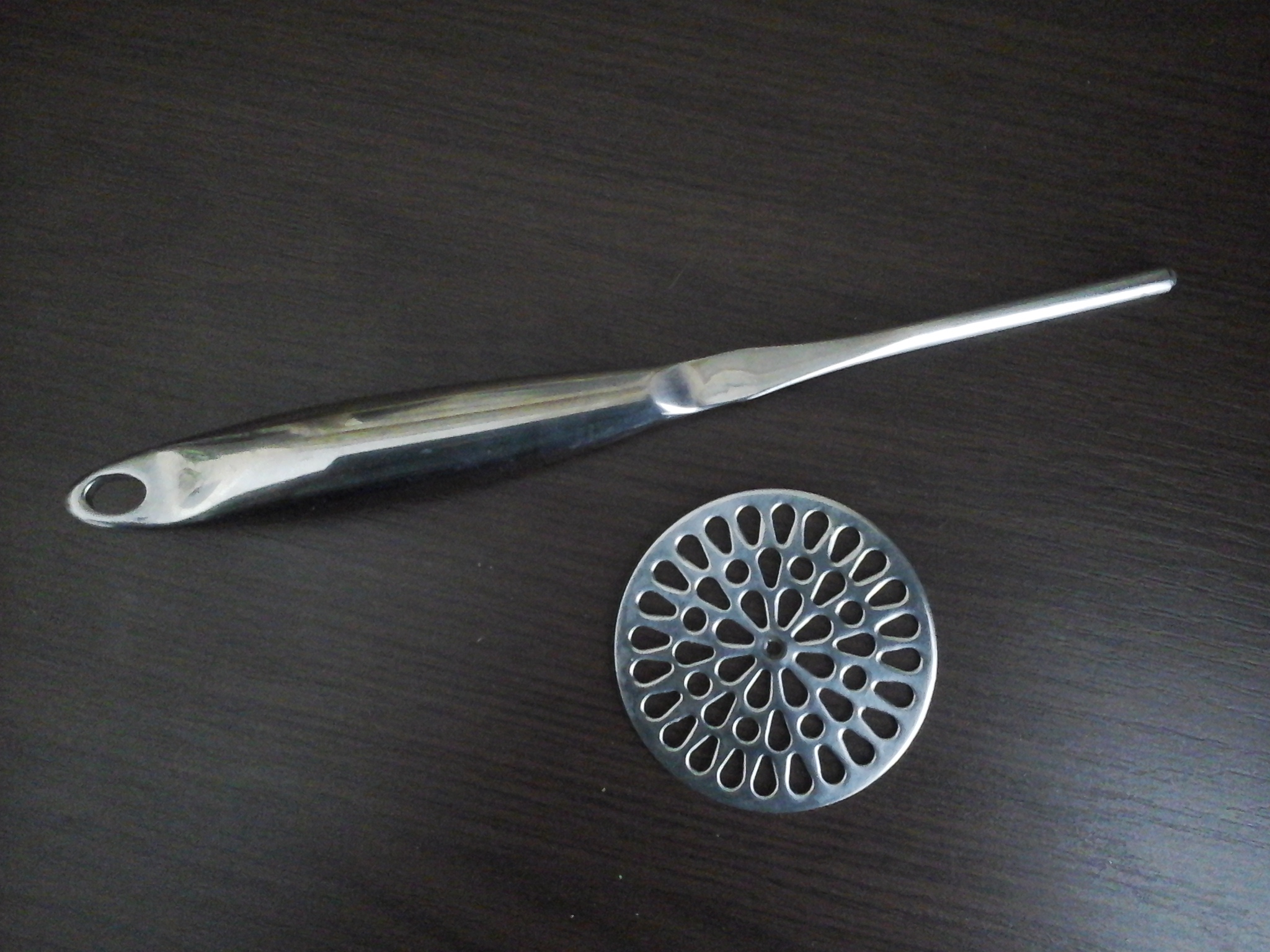

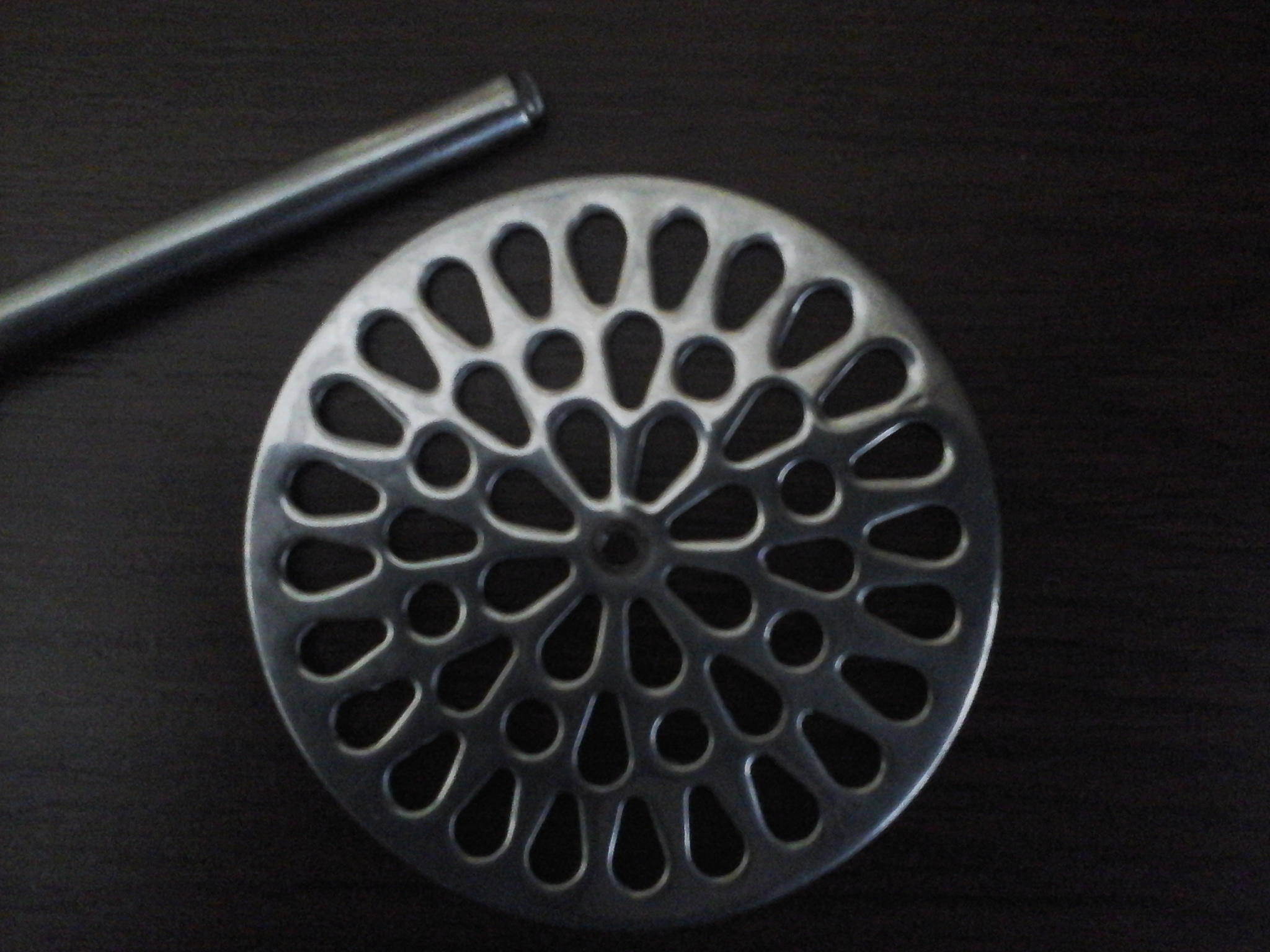

Игорь&Ира Опубліковано: 11 лютого 2017 Поділитись Опубліковано: 11 лютого 2017 Может кто-то поможет (или подскажет), как отремонтировать: Посилання на коментар Поділитися на інших сайтах More sharing options...
red baron Опубліковано: 11 лютого 2017 Поділитись Опубліковано: 11 лютого 2017 Может кто-то поможет (или подскажет), как отремонтировать: вставить назад и обварить полуавтоматом (нерж. проволка и аргон) 1 Посилання на коментар Поділитися на інших сайтах More sharing options...
naupv Опубліковано: 11 лютого 2017 Поділитись Опубліковано: 11 лютого 2017 Спасибо,успокоили.Но все-таки Гугл пишет,что в средине тоже снимать надо что-бы алюминий на стыке заплавился .Типа потом от воды проникающей в средину трубы идет разрушение.То-есть я смело могу паять прямо так? Спасибо,с уважением Сергей. Если алюминий расположен так зачищать нужно. Посилання на коментар Поділитися на інших сайтах More sharing options...
serg_09 Опубліковано: 11 лютого 2017 Поділитись Опубліковано: 11 лютого 2017 Спасибо.Нет алюминий расположен посредине даже я бы сказал чуть ближе к центру. Посилання на коментар Поділитися на інших сайтах More sharing options...
Игорь&Ира Опубліковано: 11 лютого 2017 Поділитись Опубліковано: 11 лютого 2017 вставить назад и обварить полуавтоматом (нерж. проволка и аргон) С этим к автомастерам? Посилання на коментар Поділитися на інших сайтах More sharing options...

red baron Опубліковано: 12 лютого 2017 Поділитись Опубліковано: 12 лютого 2017 С этим к автомастерам? да или авторихтовка 1 Посилання на коментар Поділитися на інших сайтах More sharing options...
Vodoprovodchik Опубліковано: 13 лютого 2017 Поділитись Опубліковано: 13 лютого 2017 Мне от котла к коллекторам пожалуй побольше диаметр вести придётся - 20 или даже 25мм. Значит помощнее горелка требуется? Тут ещё один момент, - медь будет твёрдой насколько я понимаю, а значит нужно обратить внимание на флюс и припой, я использую твёрдый припой с добавлением серебра. Горелку бери двойную. Добавлено через 5 минут Что-бы он еще писал все приколы сие чуда... Композитную трубу покупать не стоит Да всё нормально с композитной трубой, паять нужно уметь, да и специальную конусную насадку в своём арсенале держать нужно, вот и всё. 1 Посилання на коментар Поділитися на інших сайтах More sharing options...
