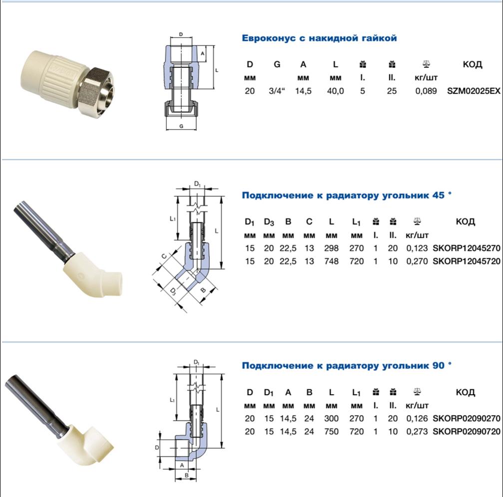

yoojin Опубліковано: 17 вересня 2016 Поділитись Опубліковано: 17 вересня 2016 Підкажіть будь-ласка варіант підключення ппр до блоку радіаторного з нижнім підключенням? Ekoplastik 2 Посилання на коментар Поділитися на інших сайтах More sharing options...
teplomaister Опубліковано: 18 вересня 2016 Поділитись Опубліковано: 18 вересня 2016 Ekoplastik Дякую, буду пробувати найти таке Посилання на коментар Поділитися на інших сайтах More sharing options...
