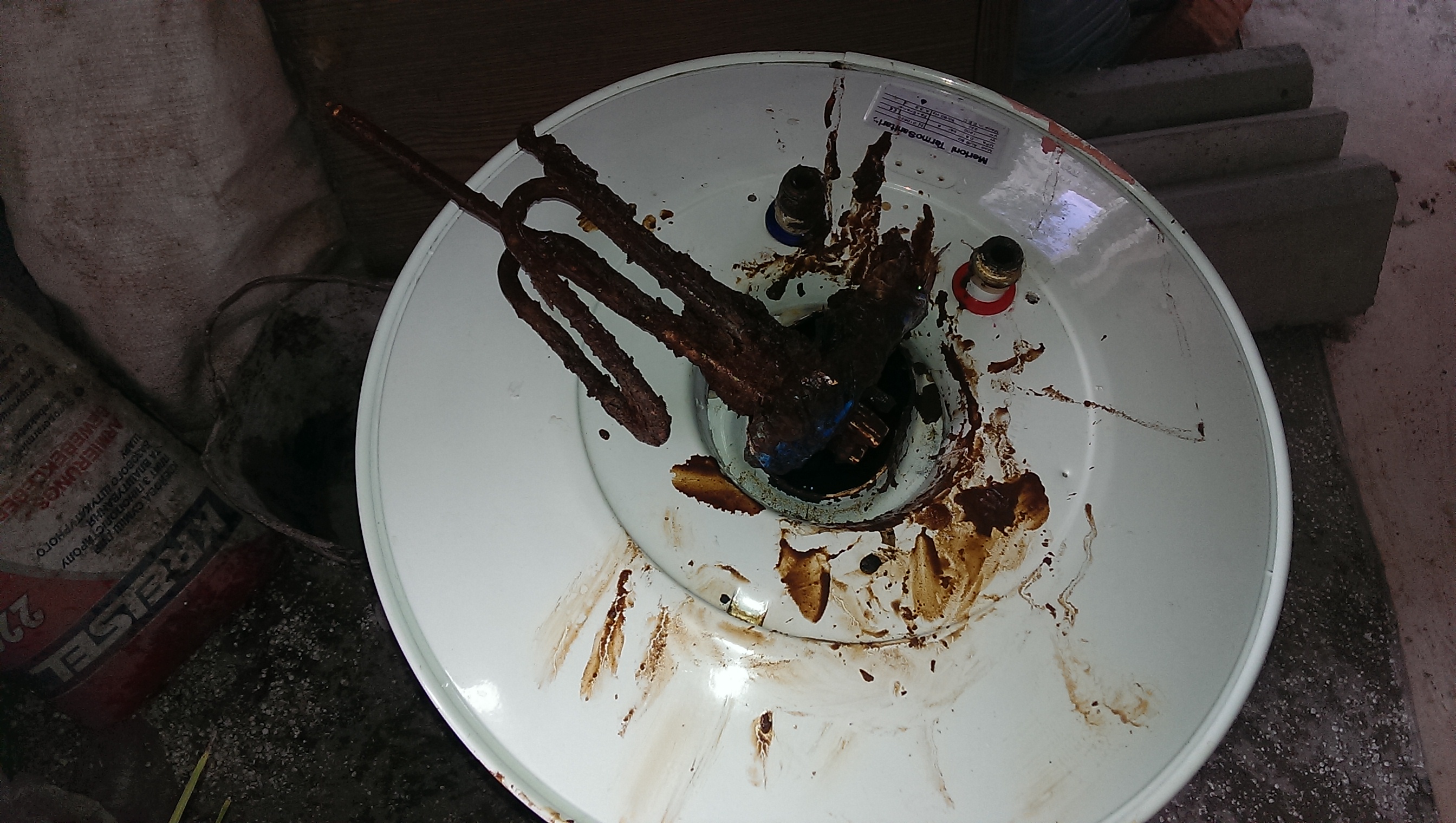

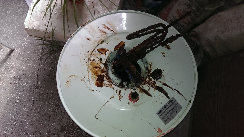

naupv Опубліковано: 22 серпня 2016 Поділитись Опубліковано: 22 серпня 2016 Цитата оно трескает Оно трещит, если есть механическое воздействие на бочку, например удар. Цитата чем сухой тэн вредит ? Расскажу в очередной раз. Есть знакомый, который лет7 назад очень гордился и хвастался, что приобрел бойлер французской марки за бешеные деньги и по знакомству с сухим ТЭНом. Я скептически отнесся к этому, т.к. знаю все примочки таких разводов. Что бы понять в чем суть, нужно знать конструкцию сего чуда. Единственный плюс таких бойлеров, замена ТЭНа без снятия фланца, и больше ничего. А фланец хоть раз в год нужно снимать, что бы почистить бочку. ТЭН в таком бойлере находится в гильзе, которая сделана, скажем так, не из особо толстого металла. У всех бойлеров в основном, вся автоматика спрятана внизу. Так вот, произошла коррозия в месте стыковки фланца и гильзы. В результате (закон подлости), когда никого не было дома, образовался свищ, мало того, что залило всю автоматику и выбило автоматы, так затопило всю квартиру. Если бы был мокрый ТЭН, он просто бы "стрельнул" и все. Нужно было бы снять фланец, почистить заодно бочку, и заменить ТЭН. Вот как оно выглядит у хозяев, которые не заботятся о своем агрегате. 5 Посилання на коментар Поділитися на інших сайтах More sharing options...
DraVVa Опубліковано: 22 серпня 2016 Поділитись Опубліковано: 22 серпня 2016 naupv писав: Вот как оно выглядит у хозяев, которые не заботятся о своем агрегате. чищу каждый (1 раз в) год и каждый год такая грязь я не достаточно хорошо забочусь? Посилання на коментар Поділитися на інших сайтах More sharing options...
