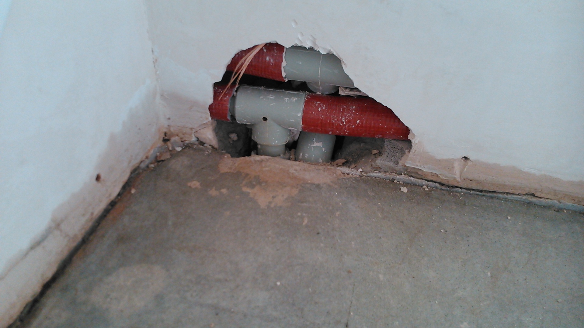

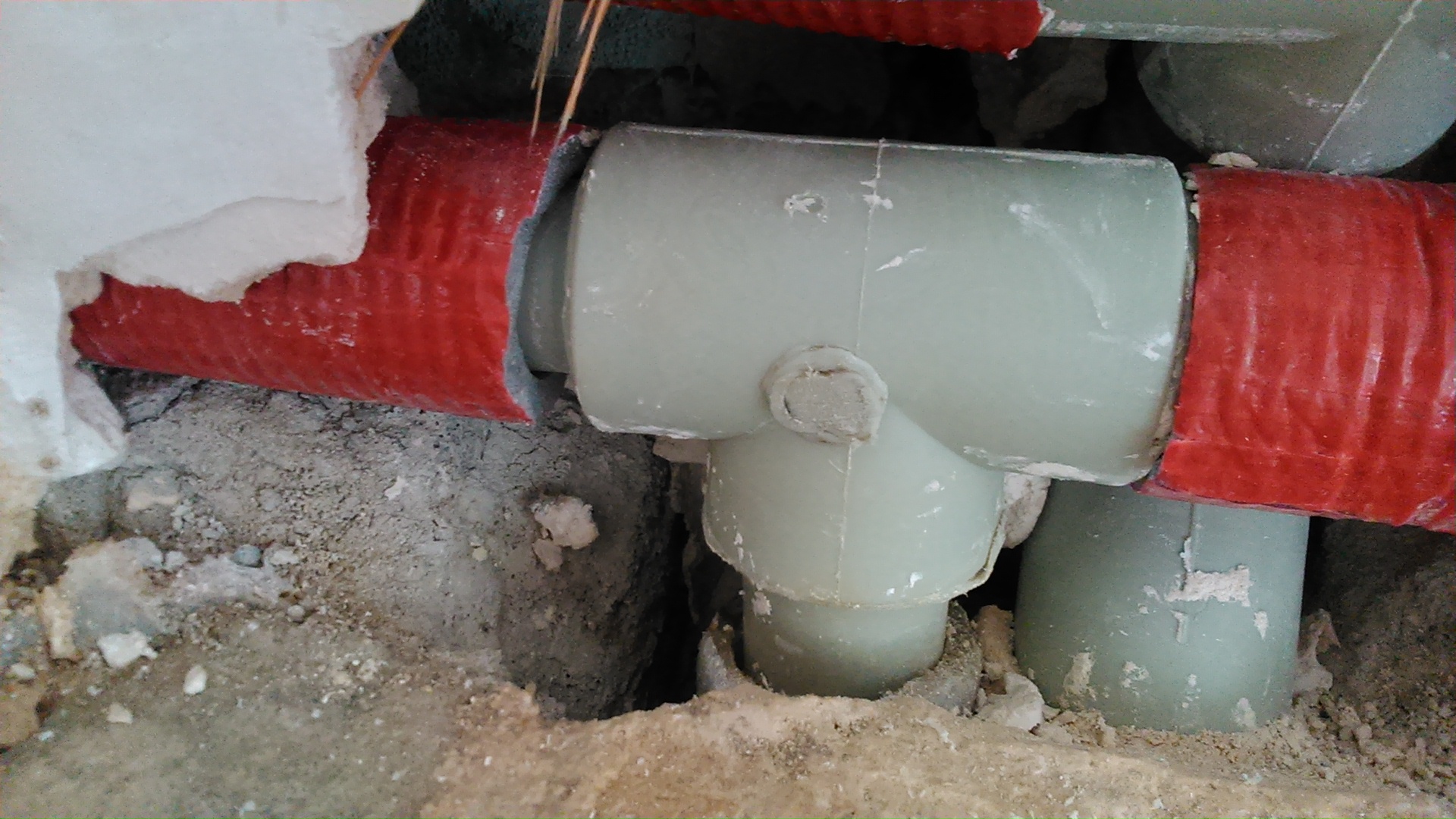

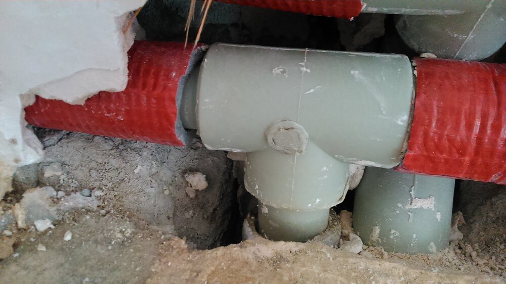

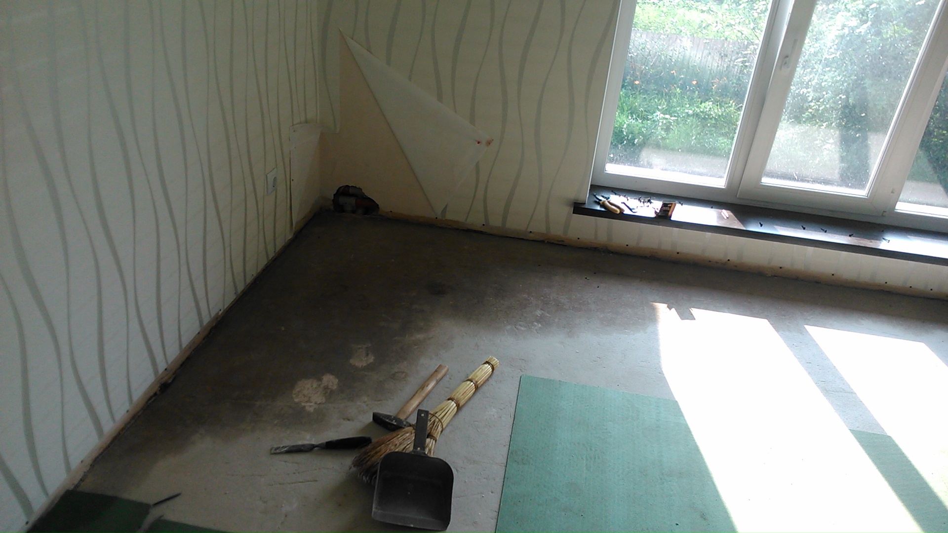

Sumchanka Опубліковано: 25 липня 2016 Поділитись Опубліковано: 25 липня 2016 Ребята, я с криком о помощи или успокоением : не спрашивайте почему, но продырявили тройник в СО на стояке, да еще в очень неудобном месте для замены. Пока запаяли чопком,но некоторые говорят, что это бомба замедленного действия. Посоветуйте, если менять ,то как лучше не особо ломая все, если можно оставить чопок -чем грозит? Спасибо Посилання на коментар Поділитися на інших сайтах More sharing options...
Ромчик3 Опубліковано: 25 липня 2016 Поділитись Опубліковано: 25 липня 2016 Посоветуйте Такая труба хорошо паяется,думаю поверх чёпика пропаять кусочек сетки,(нерж) как бампера паяются и будет стоять 50 лет. Посилання на коментар Поділитися на інших сайтах More sharing options...
alex_step Опубліковано: 25 липня 2016 Поділитись Опубліковано: 25 липня 2016 не спрашивайте почему хорошо плинтус крепят... но виноваты то 100% не они Посилання на коментар Поділитися на інших сайтах More sharing options...
Sumchanka Опубліковано: 25 липня 2016 Поділитись Опубліковано: 25 липня 2016 хорошо плинтус крепят... но виноваты то 100% не они Виновата я,не предупредила мужа о стояке... Все остальные крепления где надо - ниже штробы Посилання на коментар Поділитися на інших сайтах More sharing options...
B.S.V. Опубліковано: 25 липня 2016 Автор Поділитись Опубліковано: 25 липня 2016 Высверлить "чепок" и запаять оригинальным ремкомплектом джля полипропилена.gran-ltd.com.ua/catalog/instrumenti-accessories/nasadka-pajalnaja/remontnaja-nasadka С оригинальными ремонтными стержнями. gran-ltd.com.ua/catalog/instrumenti-accessories/raschdniki/sterzhni-remontnie-12 2 Посилання на коментар Поділитися на інших сайтах More sharing options...
blacktigra Опубліковано: 26 липня 2016 Поділитись Опубліковано: 26 липня 2016 Sumchanka, я бы повторно опрессовал систему, пока место повреждения открыто. Посилання на коментар Поділитися на інших сайтах More sharing options...
alex_step Опубліковано: 26 липня 2016 Поділитись Опубліковано: 26 липня 2016 там довольно сложно (близко к нереально) ремонтировать с минимальными разрушениями 1 Посилання на коментар Поділитися на інших сайтах More sharing options...
