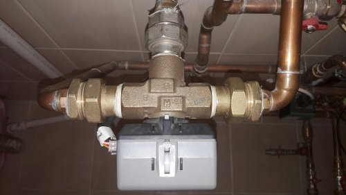

VitaliyK Опубліковано: 9 червня 2016 Поділитись Опубліковано: 9 червня 2016 Помогите разобраться, иметься з-х ходовой клапан, котел будерус, от него поступает горячая вода в зону АВ, куда должна идти вода на РО, а куда на ГВС? Посилання на коментар Поділитися на інших сайтах More sharing options...
blacktigra Опубліковано: 9 червня 2016 Поділитись Опубліковано: 9 червня 2016 куда должна идти вода на РО, а куда на ГВС? Клапану без разницы. Главное чтобы привод в нужное направление поворачивался. Посилання на коментар Поділитися на інших сайтах More sharing options...
IgorKOM Опубліковано: 9 червня 2016 Поділитись Опубліковано: 9 червня 2016 Клапану без разницы. Главное чтобы привод в нужное направление поворачивался. Если бы было без разницы то немцы не подписывали стороны АВ А и В а подписали бы А А и А. И клапан здесь не поворотный (смесительный), а пружинный (переключающий) Посилання на коментар Поділитися на інших сайтах More sharing options...
