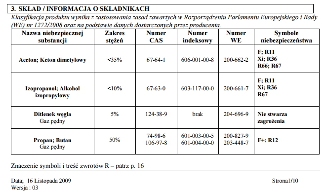

Dmode Опубліковано: 13 травня 2016 Поділитись Опубліковано: 13 травня 2016 Чем он брызгает на резьбу? Обезжириватель? Чем можно заменить? Автор видео использует этот продукт. archiwum.allegro.pl/oferta/pulsar-metal-cleaner-zmywacz-do-metalu-k355y-i4155703930.html Применяется как обезжириватель. По составу в основном это ацетон, пропан/бутан. auto-land.pl/karty_charakterystyk/variant/kch_a%20pulsar%20metal%20cleaner%20400%20ml.pdf 2 Посилання на коментар Поділитися на інших сайтах More sharing options...
