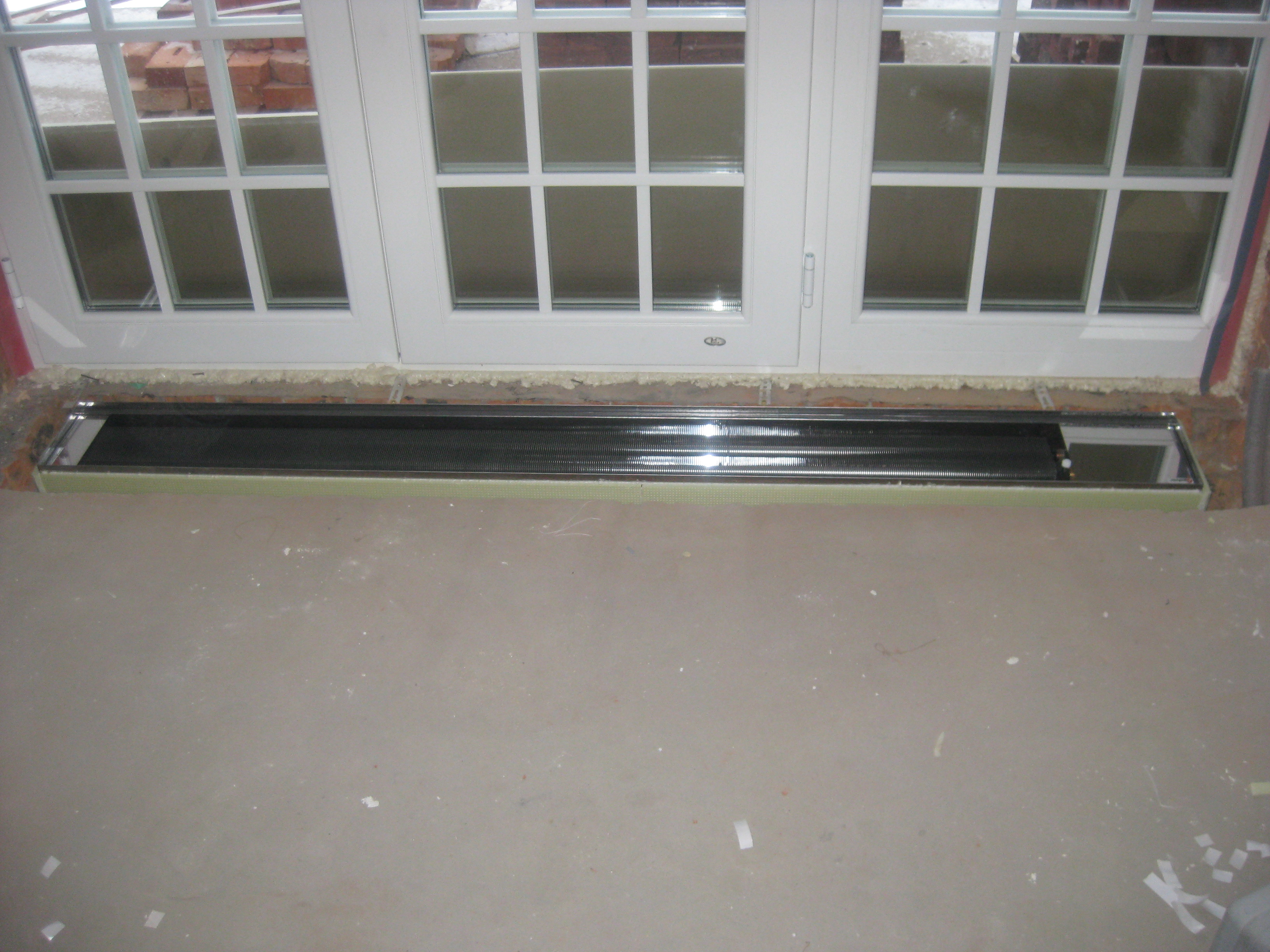

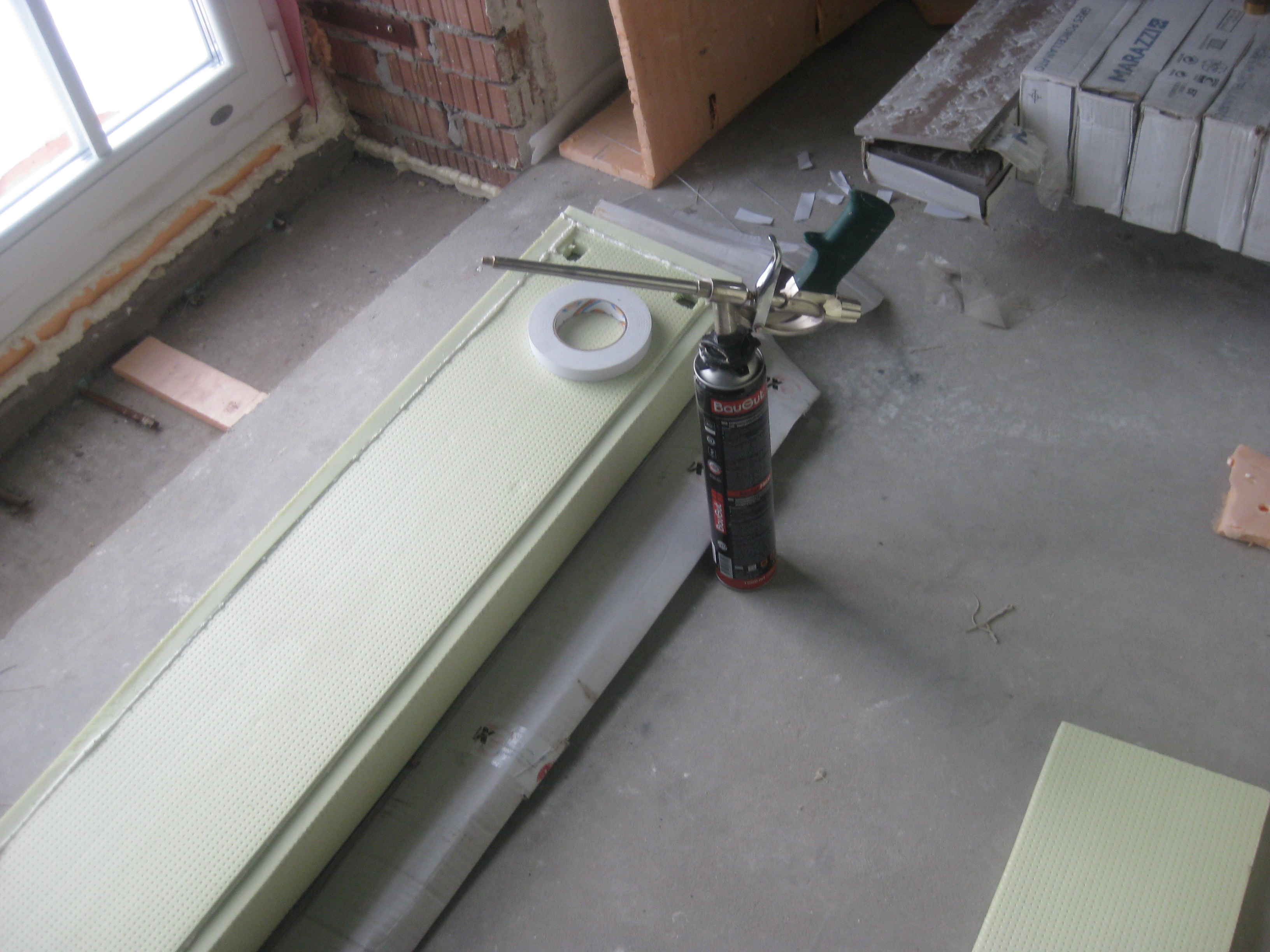

Ignatov Опубліковано: 19 вересня 2015 Поділитись Опубліковано: 19 вересня 2015 А для меня покрученный ППр показатель, для проведения дополнительного инстуктажа заказчика, как нужно топить Т.Т. Спасибо, есть вопрос по арматуре подключения внутрипольных конвекторов, краны либо термостатические вентили с выносным датчиком, что посоветуете? Посилання на коментар Поділитися на інших сайтах More sharing options...
Сергей 31 Опубліковано: 19 вересня 2015 Поділитись Опубліковано: 19 вересня 2015 Если конвектор с обдувом, то у него своя автоматика. А простыми внутриполными конвекторами я никак не управляю. Часто использую их, как байпас в обвязке котельной. Тепла от них мало, это простая тепловая завеса. Ставлю только отсекающие краны, для снятия прибора. 2 Посилання на коментар Поділитися на інших сайтах More sharing options...
Ignatov Опубліковано: 19 вересня 2015 Поділитись Опубліковано: 19 вересня 2015 Если конвектор с обдувом, то у него своя автоматика. А простыми внутриполными конвекторами я никак не управляю. Часто использую их, как байпас в обвязке котельной. Тепла от них мало, это простая тепловая завеса. Ставлю только отсекающие краны, для снятия прибора. Понял, спасибо, в моем случае тепловая завеса под окном, можно обойтись кранами. Посилання на коментар Поділитися на інших сайтах More sharing options...
