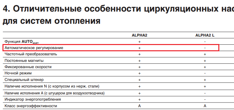

s_fly Опубліковано: 11 березня 2015 Поділитись Опубліковано: 11 березня 2015 Товарищи сантехники, есть отопление только ТП. Площадь с ТП 140 м2. Контуров около 16. 1. Вроде как насос 6-ка подходит. Верно? 2. Хочу взять Alpha 2L. Цена по сравнению с Alpha 2 существенно отличается. Вроде как по описанию отличаются только индикацией и датчиком температуры. Ну да, еще и Auto Adapt. Тогда что такое "Автоматическое регулирование", которого нет в версии L? Заранее спасибо! Посилання на коментар Поділитися на інших сайтах More sharing options...
murava Опубліковано: 12 березня 2015 Поділитись Опубліковано: 12 березня 2015 Это адаптивная функция выбора рабочей точки в зависимости от гидравлических характеристик системы. По сути насос подбирает параметры рабботы так, чтобы обеспечить максимально возможный в данной ситуации кпд. 2 Посилання на коментар Поділитися на інших сайтах More sharing options...
