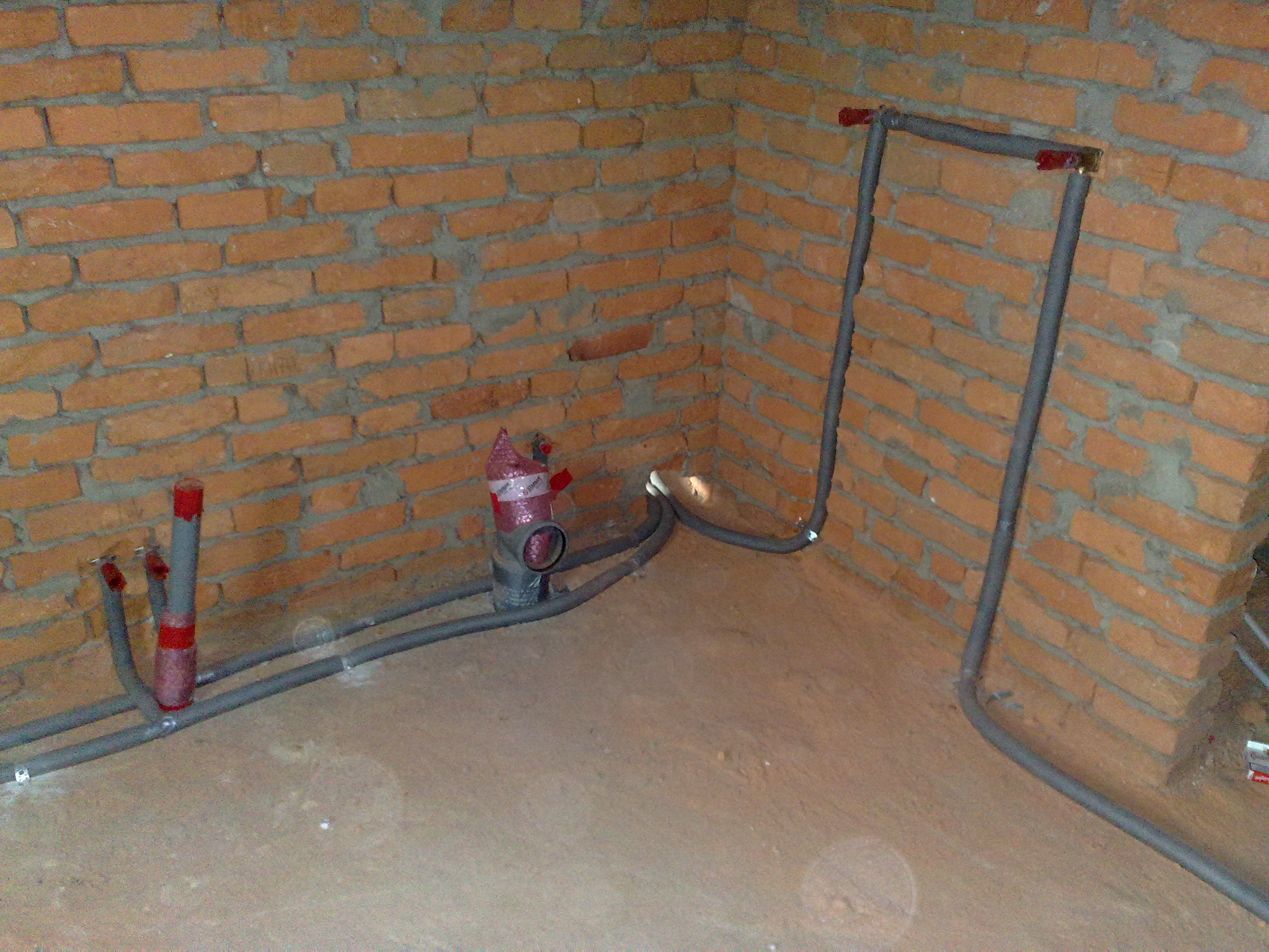

otoplenie.es Опубліковано: 16 лютого 2015 Поділитись Опубліковано: 16 лютого 2015 Це ви самі собі таку дурницю придумали? У всіх стає, у вас чомусь ні. не у всіх так ніхто не робить іноді роблять, ось, наприклад, я робив так: де 1 - планка Рехау можна замість неї придумати щось подібне Посилання на коментар Поділитися на інших сайтах More sharing options...

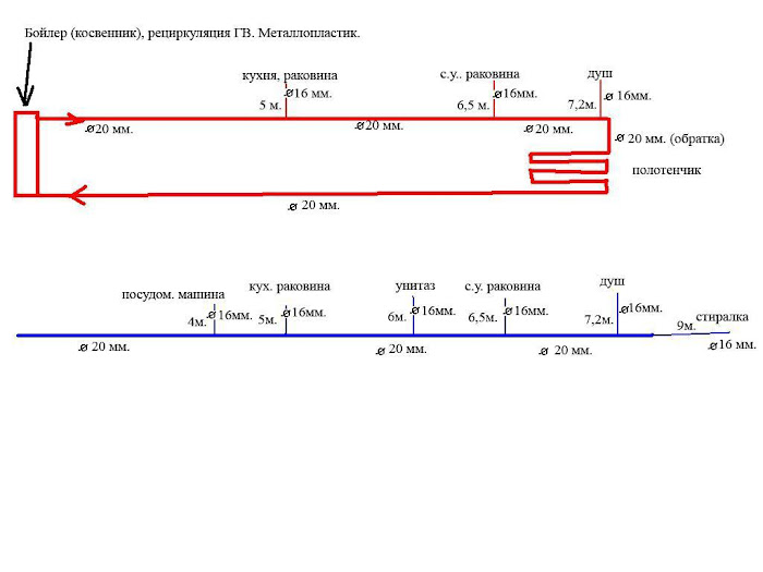

vidoq Опубліковано: 17 лютого 2015 Поділитись Опубліковано: 17 лютого 2015 (змінено) Добрый день, дабы не создавать отдельную тему, покритикуйте плз. водоснабжение. На изображении, указан метраж от ввода (бойлер - ГВ и ввод в дом- ХВ), до каждой точки РАЗВЕТВЛЕНИЯ к точкам забора. На выхлопе, интересует отсутствие перепадов давления, при открытии нескольких источников водозабора. ЗЫ: если ошибся темой- снесите. И насколько допустимо применение проходных водорозеток? Змінено 17 лютого 2015 користувачем vidoq Посилання на коментар Поділитися на інших сайтах More sharing options...
naupv Опубліковано: 17 лютого 2015 Поділитись Опубліковано: 17 лютого 2015 Нормально все сделано, только полотенце нужно через проходные тройники или отводы устанавливать, что бы можно было его по надобности выключать. 1 Посилання на коментар Поділитися на інших сайтах More sharing options...
vidoq Опубліковано: 17 лютого 2015 Поділитись Опубліковано: 17 лютого 2015 Нормально все сделано, только полотенце нужно через проходные тройники или отводы устанавливать, что бы можно было его по надобности выключать.[ATTACH]415005[/ATTACH] Втаком случае (через проходные), сам полотенчик будет нормально греться, либо лучше посадить на тройники и байпас? Вопрос по ХВ: если подключить через проходные посудомойку, слив унитаза и раковину в с.узле, будет ли ощущаться падение давления, при открытии этих водозаборов, во время принятия душа, либо аналогично тому, если их подключить через тройники? Посилання на коментар Поділитися на інших сайтах More sharing options...
naupv Опубліковано: 17 лютого 2015 Поділитись Опубліковано: 17 лютого 2015 Не вздумайте то говно на фото вмуровывать в стену. Полотенчик токо через байпас. 1 Посилання на коментар Поділитися на інших сайтах More sharing options...
vidoq Опубліковано: 17 лютого 2015 Поділитись Опубліковано: 17 лютого 2015 Не вздумайте то говно на фото вмуровывать в стену. Полотенчик токо через байпас. Фото взято для примера. Ставиться будет ТЕСЕ или Рехау. А что скажите, насчёт самой проходной водорозетки? Посилання на коментар Поділитися на інших сайтах More sharing options...
naupv Опубліковано: 17 лютого 2015 Поділитись Опубліковано: 17 лютого 2015 А что скажите, насчёт самой проходной водорозетки? Вы меня хотите до белой горячки довести? Мы что уже час тут обсуждаем? Я же вам и фото сбросил, где применены проходные водорозетки. 1 Посилання на коментар Поділитися на інших сайтах More sharing options...

vidoq Опубліковано: 17 лютого 2015 Поділитись Опубліковано: 17 лютого 2015 Вы меня хотите до белой горячки довести? Мы что уже час тут обсуждаем? Я же вам и фото сбросил, где применены проходные водорозетки. Сорри, с телефона писал, не узрел... Посилання на коментар Поділитися на інших сайтах More sharing options...
