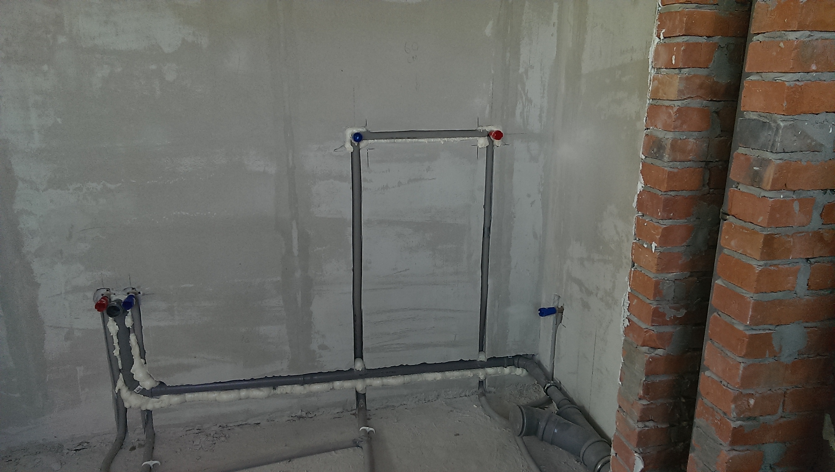

convincente Опубліковано: 8 лютого 2015 Поділитись Опубліковано: 8 лютого 2015 Форумчане, приветствую! А подскажите, допустимо ли соединять вместе pex-трубы Tece и Rehau? - PE-XC 20x2.8 TECEFlex - PE-Xa 20x2.8 Rehau Rautitan flex Соединение тройником и гильзами Rehau. Будет заливаться в стяжку. TECE - вход в санузел (от застройщика), Rehau - разводка по с/у. Спасибо! Посилання на коментар Поділитися на інших сайтах More sharing options...

convincente Опубліковано: 9 лютого 2015 Поділитись Опубліковано: 9 лютого 2015 А чего же вы ТЕСЕ не применили? Охх.. хороший вопрос. А причина банальна: доверяй, но проверяй. Изначально рассчитывали материал на закупку с представителем застройщика, прозвучало "берите Rehau". Купили. Вопросов не возникло, поскольку при врезке этим мастером полотенчика (на отоплении) там был действительно rehau. Сейчас, уже с другим специалистом, сняли гофру с ГВС/ХВС - там внутри TECE. Говорит, что можно соединить без проблем, поскольку размеры идентичны. Но меня вот разница технологии изготовления беспокоит - как будет вести себя TECE под рехаувской гильзой. Крайний вариант - тянуть все это в сантехшкаф и там соединять на виду. Но это те еще грабли с нашей схемой разводки. Посилання на коментар Поділитися на інших сайтах More sharing options...
murava Опубліковано: 9 лютого 2015 Поділитись Опубліковано: 9 лютого 2015 Та нормально там все будет, такой пердимоноклю пролетает на монтажах очень часто. Но, если что-то пойдет не так, претензии сможете высказать только самому себе. Посилання на коментар Поділитися на інших сайтах More sharing options...

Сергей 31 Опубліковано: 9 лютого 2015 Поділитись Опубліковано: 9 лютого 2015 как будет вести себя TECE под рехаувской гильзой. А что говорит тот, кто будет монтировать эту систему? Я бы лично, ради спокойного сна, не стал бы брать на себя такую ответственность. Посилання на коментар Поділитися на інших сайтах More sharing options...
convincente Опубліковано: 9 лютого 2015 Поділитись Опубліковано: 9 лютого 2015 Та нормально там все будет, такой пердимоноклю пролетает на монтажах очень часто. Та да, предыдущим мастером на полотенчик были поставлены TECE-шные водорозетки с TECE-шными гильзами на Рехаувскою трубу. С теми же словами, что все совместимо и так даже лучше, потому что гильзы металл. Но это на виду хоть, не так стремно. Но, если что-то пойдет не так, претензии сможете высказать только самому себе. Вот примерно с такимы мыслями сюда и пришел А что говорит тот, кто будет монтировать эту систему? Я бы лично, ради спокойного сна, не стал бы брать на себя такую ответственность. После сверки размера на маркировке трубы было дано добро без тени сомнения. Посилання на коментар Поділитися на інших сайтах More sharing options...
