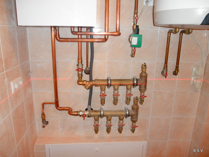

Intelligent being Опубліковано: 2 лютого 2015 Поділитись Опубліковано: 2 лютого 2015 Доброго времени суток! Подскажите, пож-та, не раз замечал, что при обвязке котлов, краны с американками ставят по разному, кто-то американкой к котлу, кто-то от котла. Одна из фото Сергея BSV кран перед верхним коллектором, чтоб понятней было о чем речь. Чем обуславливается разное положение и как надо? Благодарю ! Посилання на коментар Поділитися на інших сайтах More sharing options...
dogkiller Опубліковано: 2 лютого 2015 Поділитись Опубліковано: 2 лютого 2015 (змінено) Сразу надо было сказать, закрутить вентиль до упора и чуть назад открутить. А кто знал, что у Вас система не сбалансирована? По хорошему на батареи надо термоголовки ставить, что бы на коленках потом не ползать возле них. Представьте ситуацию, что покрутив один винтик на одной батарее у Вас все остальные отключились? Что-бы Вы тогда делали? И кто-бы поехал Вас спасать? Поэтому и рекомендовали - по чуть-чуть и запоминать сколько крутили краны с американками ставят по разному, кто-то американкой к котлу, кто-то от котла. Чем обуславливается разное положение и как надо?! Американку ставят для ремонтопригодности узла. Если в данном случае поставить наоборот- то что-бы снять котел на ТО- надо будет слить всю систему, а вода в котле останется.... А так, там 2 литра воды в ведро и обслуживай .... ... Змінено 2 лютого 2015 користувачем dogkiller 2 Посилання на коментар Поділитися на інших сайтах More sharing options...
Сергей_84 Опубліковано: 2 лютого 2015 Поділитись Опубліковано: 2 лютого 2015 Доброго времени суток! Подскажите, пож-та, не раз замечал, что при обвязке котлов, краны с американками ставят по разному, кто-то американкой к котлу, кто-то от котла. Одна из фото Сергея BSV [ATTACH]412150[/ATTACH]кран перед верхним коллектором, чтоб понятней было о чем речь. Чем обуславливается разное положение и как надо? Благодарю ! Лучше ставить так чтобы при обслуживании какого-то узла ( например коллектора, котла) не нужно было сливать воду из остальной части системы. Перекрыли кран-открутили американку-слили пару сот грамм воды из близлежащих труб- проводите обслуживание... По фото: при обслуживании коллектора на фото (замена, перепаковка) необходимо сливаться из системы так как американки на стороне веток..кстати из котла тоже необходимо слиться чтобы обслужить коллектор. Для обслуживания же котла абсолютно все равно как будет стоять кран слева от верхнего коллектора, на котле есть свои разъемные соединения и даже краны ( на фото вроде Vaillant) Но это на усмотрение монтажника ведь по сути ему потом эту систему обслуживать и его проблемы где и сколько сливать..Каких-то правил нет.. Добавлено через 14 минут . Если в данном случае поставить наоборот- то что-бы снять котел на ТО- надо будет слить всю систему, а вода в котле останется.... А так, там 2 литра воды в ведро и обслуживай .... ... в данном случае не то что все равно как ставить кран (там на ветках еще краны), а вообще можно этих двух кранов не ставить, котел прекрасно обслужится, верхний кран больше для удобства чистки грязевика, чтобы слить 20 грамм вместо литра... 1 Посилання на коментар Поділитися на інших сайтах More sharing options...
dogkiller Опубліковано: 2 лютого 2015 Поділитись Опубліковано: 2 лютого 2015 Для обслуживания же котла абсолютно все равно как будет стоять кран слева от верхнего коллектора, на котле есть свои разъемные соединения и даже краны ( на фото вроде Vaillant) Я Вас потролю немного, можно? Это хорошо, что на котле под корпусом американки и краны стоят. А вот в ситуации с бойлером - то-же пофиг как американку поставть, при условии, что там (в бойлере) соединение 1\2 вн <> 1\2внеш ? Посилання на коментар Поділитися на інших сайтах More sharing options...
