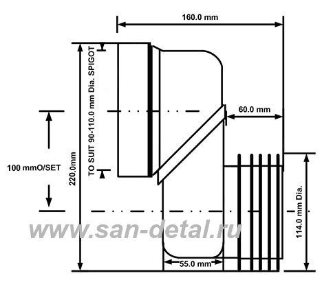

Игорь&Ира Опубліковано: 18 січня 2015 Поділитись Опубліковано: 18 січня 2015 Где можно купить Z-образный эксцентрик фановый для выпуска унитаза (110 мм) со смещением по осям 110-120 мм типа такого: Посилання на коментар Поділитися на інших сайтах More sharing options...
Interso Опубліковано: 18 січня 2015 Поділитись Опубліковано: 18 січня 2015 Где можно купить Z-образный эксцентрик фановый для выпуска унитаза (110 мм) со смещением по осям 110-120 мм типа такого: На рынках в магазинах в ТЦ. Посилання на коментар Поділитися на інших сайтах More sharing options...
Papetti Опубліковано: 18 січня 2015 Поділитись Опубліковано: 18 січня 2015 Питання більше по опаленню, але все ж Роблю ремонт в квартирі, зробив теплу підлогу в кухні, коридорі, ванній. Труба 16, крок кухня/ванна 10, коридор 20. Кухня студіо (приблизно 30м), ТП лише під зоною кухні (десь 12м). Також є два радіатора під вікнами (потужність не скажу, під кухонним вікном поменьше, під вікном вітальні - побільше ) Так от, при проектуванні кухні з"ясувалось (несподівано :D) що цей самий кухонний радіатор буде добряче мішати відкривати/висувати нижня крайню тумбу. Питання: чи не замерзну якщо заберу кухонний радіатор? Є ше варіант його втопити, але чи він потрібен взагалі? Посилання на коментар Поділитися на інших сайтах More sharing options...
Игорь&Ира Опубліковано: 18 січня 2015 Поділитись Опубліковано: 18 січня 2015 На рынках в магазинах в ТЦ. В ЭЦ нет.... Посилання на коментар Поділитися на інших сайтах More sharing options...
B.S.V. Опубліковано: 18 січня 2015 Автор Поділитись Опубліковано: 18 січня 2015 Где можно купить Z-образный эксцентрик фановый для выпуска унитаза (110 мм) со смещением по осям 110-120 мм типа такого: Ох, ни фигасе прое-ли. Нужно спрашивать на Юности, и то не уверен, а я посмотрю, может у меня где-то завалялся. Посилання на коментар Поділитися на інших сайтах More sharing options...
Игорь&Ира Опубліковано: 18 січня 2015 Поділитись Опубліковано: 18 січня 2015 Ох, ни фигасе прое-ли. С кем не бывает. Посилання на коментар Поділитися на інших сайтах More sharing options...

Игорь&Ира Опубліковано: 22 січня 2015 Поділитись Опубліковано: 22 січня 2015 Ох, ни фигасе прое-ли. Нужно спрашивать на Юности, и то не уверен, а я посмотрю, может у меня где-то завалялся. А если соединить "Колено регулирующее шаровое 110" и "Колено для унитаза 100/135 45"? Смещение унитаза вперёд не критично, зато везде 100 и нет углов в 90. Посилання на коментар Поділитися на інших сайтах More sharing options...
B.S.V. Опубліковано: 22 січня 2015 Автор Поділитись Опубліковано: 22 січня 2015 А если соединить "Колено регулирующее шаровое 110" и "Колено для унитаза 100/135 45"? Смещение унитаза вперёд не критично, зато везде 100 и нет углов в 90. Зачем такие сложности. Возьмите сразу колено 110/90*, а в него соединение с унитазом белое 110/90*. Если по уровню подойдет то отодвинется недалеко. Если будет высоковато, то тоже, но с 45 углами. Посилання на коментар Поділитися на інших сайтах More sharing options...
Игорь&Ира Опубліковано: 22 січня 2015 Поділитись Опубліковано: 22 січня 2015 Возьмите сразу колено 110/90*, 110 и 90 - это диаметры с двух сторон? А какой угол? Нужно белого цвета, как и соединение с унитазом. а в него соединение с унитазом белое 110/90*. Какой угол? Если по уровню подойдет то отодвинется недалеко. Некритично. Если будет высоковато, то тоже, но с 45 углами. Диаметры 110/90, но с углами 45? Посилання на коментар Поділитися на інших сайтах More sharing options...
B.S.V. Опубліковано: 22 січня 2015 Автор Поділитись Опубліковано: 22 січня 2015 В выход со стены, который у Вас есть, вставить угол 110/90 градусов В него подрезав до нужной высоты вставить соединение с унитазом 110/90 градусов Если высоты много, значит использовать такие же, но 45 углы. Вместо серых канализационных углов, можно использовать два необходимых соединения с унитазом. 1 Посилання на коментар Поділитися на інших сайтах More sharing options...
Игорь&Ира Опубліковано: 22 січня 2015 Поділитись Опубліковано: 22 січня 2015 Вместо серых канализационных углов, можно использовать два необходимых соединения с унитазом. Папа (соединения, которое ближе к унитазу) входит в маму (соединения, которое ближе к стене) на небольшую глубину (порядка 2 см) и плохо фиксируется, что грозит неприятностями. :bad: Или я что-то делал не так? Посилання на коментар Поділитися на інших сайтах More sharing options...
B.S.V. Опубліковано: 22 січня 2015 Автор Поділитись Опубліковано: 22 січня 2015 Папа (соединения, которое ближе к унитазу) входит в маму (соединения, которое ближе к стене) на небольшую глубину (порядка 2 см) и плохо фиксируется, что грозит неприятностями. :bad: Или я что-то делал не так? Если Вы используете два белых соединения с унитазом, то да, входит на 2 см и имеет небольшой люфт. Но учитывая, что "Папа" в стену сидит жестко, а "мама" также жестко на прикрученном к полу унитазу, то проблем быть не должно. Во всяком случае у меня ни разу не было. Фоток искать не буду, но они есть 1 Посилання на коментар Поділитися на інших сайтах More sharing options...
Игорь&Ира Опубліковано: 23 січня 2015 Поділитись Опубліковано: 23 січня 2015 Если Вы используете два белых соединения с унитазом, то да, входит на 2 см и имеет небольшой люфт. Но учитывая, что "Папа" в стену сидит жестко, а "мама" также жестко на прикрученном к полу унитазу, то проблем быть не должно. Во всяком случае у меня ни разу не было. Просиликонить стык двух белых "Соединений с унитазом" будет уже лишним? Фоток искать не буду, но они есть Мы же, как бы, на доверии. Мне всё понятно. Буду решать. Посилання на коментар Поділитися на інших сайтах More sharing options...
B.S.V. Опубліковано: 23 січня 2015 Автор Поділитись Опубліковано: 23 січня 2015 Просиликонить стык двух белых "Соединений с унитазом" будет уже лишним? лишним и некрасиво. 1 Посилання на коментар Поділитися на інших сайтах More sharing options...
