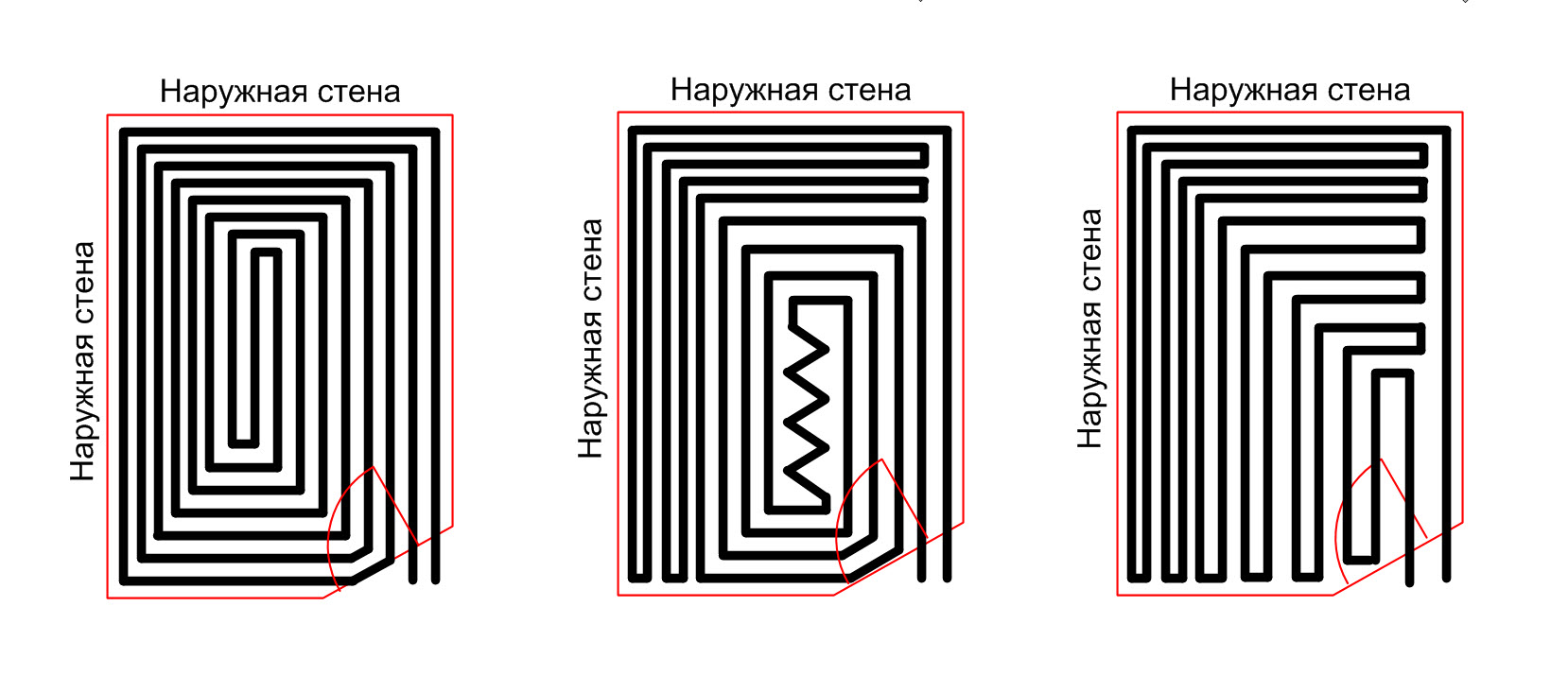

vadim_de Опубліковано: 16 січня 2015 Поділитись Опубліковано: 16 січня 2015 Прошу у спецов 4 совета по водяному тёплому полу... 1. Какой из трёх нарисованных вариантов укладки трубы - оптимальный? В первом как мне кажется наименьшее гидравлическое сопротивление. Третий - для усиленного обогрева внешних стен. Склоняюсь ко второму варианту. 2. Пенопласт ПСБ-35 на первый этаж (грунт) под тёплый пол толщиной 100мм достаточно? Второй этаж по бетонной стяжке хочу 50мм положить? ЭППС не потяну по дороговизне. 3. Нужна ли труба с кислородным барьером, если радиаторов не будет вообще? 4. Важно с какой стороны трубы будет армирующая сетка на полу? Под низом (на пенопласте) удобней, к ней трубу можно привязать. Заранее благодарю за ответы. Посилання на коментар Поділитися на інших сайтах More sharing options...
naupv Опубліковано: 16 січня 2015 Поділитись Опубліковано: 16 січня 2015 Прошу 4 совета по водяному тёплому полу... 1.Первый. Для обогрева внешних стен предусматривается береговая зона, шаг мельче, напр 10см. 2.Пойдет. 3.Обязательно даже если бы и были радиаторы (связи так и не понял) 4.В вашем случае лучше и под трубу и на нее. Посилання на коментар Поділитися на інших сайтах More sharing options...
О_ВК Опубліковано: 16 січня 2015 Поділитись Опубліковано: 16 січня 2015 1. 2-ой 2. ПСБ35 - 100мм хватит 3. рекомендуют 4. сверху Прошу у спецов 4 совета по водяному тёплому полу... 1. Какой из трёх нарисованных вариантов укладки трубы - оптимальный? В первом как мне кажется наименьшее гидравлическое сопротивление. Третий - для усиленного обогрева внешних стен. Склоняюсь ко второму варианту. 2. Пенопласт ПСБ-35 на первый этаж (грунт) под тёплый пол толщиной 100мм достаточно? Второй этаж по бетонной стяжке хочу 50мм положить? ЭППС не потяну по дороговизне. 3. Нужна ли труба с кислородным барьером, если радиаторов не будет вообще? 4. Важно с какой стороны трубы будет армирующая сетка на полу? Под низом (на пенопласте) удобней, к ней трубу можно привязать. Заранее благодарю за ответы. Посилання на коментар Поділитися на інших сайтах More sharing options...
vadim_de Опубліковано: 16 січня 2015 Поділитись Опубліковано: 16 січня 2015 1.Первый. Для обогрева внешних стен предусматривается береговая зона, шаг мельче, напр 10см. 2.Пойдет. 3.Обязательно даже если бы и были радиаторы (связи так и не понял) 4.В вашем случае лучше и под трубу и на нее. А разве кисродный барьер для труб существует не для уменьшения коррозии на металлических частях системы (радиаторов)? Добавлено через 2 минуты 1. 2-ой 2. ПСБ35 - 100мм хватит 3. рекомендуют 4. сверху А что касается 2 этажа, по стяжке 50мм пенопласта будет достаточно? По логике должно хватить и меньше - внизу ведь отапливаемое помещение. Посилання на коментар Поділитися на інших сайтах More sharing options...

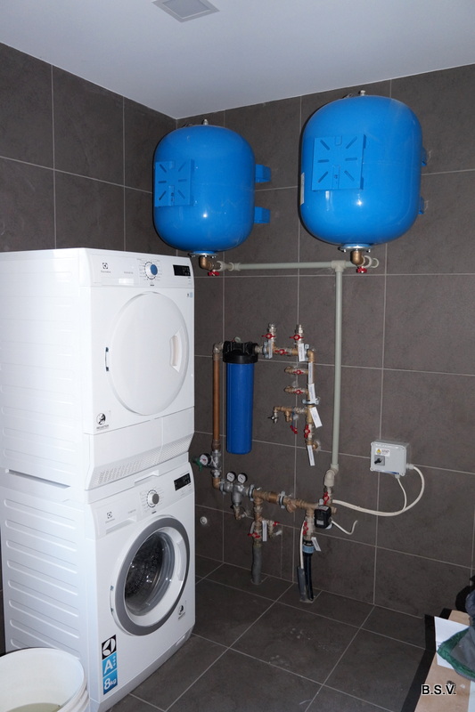

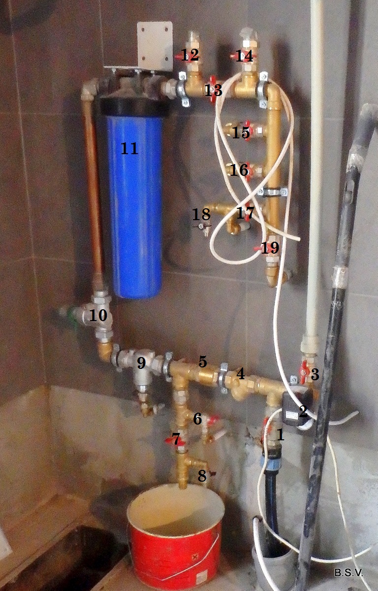

StNick Опубліковано: 16 січня 2015 Поділитись Опубліковано: 16 січня 2015 1.входной кран 2.автоматика 3.кран на гидроаккумуляторы 4.фильтр косой 5. обратный клапан 6. кран воды в гараж для помывки авто 7.кран ХВС на бассейн. 8.кран для подключения компрессора для выдувки трубопровода бассейна на зимнее время. 9.Промывной фильтр (пока без манометров) 10.редуктор давления (пока без манометра) 11.Биг Блу 12. кран на систему химочистки 13.байпас 14.кран из системы химической очистки. 15.ХВС второй этаж 16.ХВС первый этаж 17. ХВС барбекю 18. кран подключения компрессора для выдувки трубопровода барбекю на зимнее время. 19.ХВС на бойлер косвенного нагрева. Подскажите что за автоматике под пунктом 2 ? Посилання на коментар Поділитися на інших сайтах More sharing options...
rik7 Опубліковано: 16 січня 2015 Поділитись Опубліковано: 16 січня 2015 с виду обычное реле давления. только манометра не видать. 2 Посилання на коментар Поділитися на інших сайтах More sharing options...
troll_9000 Опубліковано: 17 січня 2015 Поділитись Опубліковано: 17 січня 2015 4. Важно с какой стороны трубы будет армирующая сетка на полу? Под низом (на пенопласте) удобней, к ней трубу можно привязать. Заранее благодарю за ответы. Сетку на пенопласт, трубу привязываете к сетке, затем сетку приподнимаете на фиксаторах арматуры (от 1 до 3 см, делает Санпол, барыжит Эпицентр), заливаете. Как бонус получается пространственное аримирование стяжки (или как-то по умному) Посилання на коментар Поділитися на інших сайтах More sharing options...
naupv Опубліковано: 17 січня 2015 Поділитись Опубліковано: 17 січня 2015 А разве кисродный барьер для труб существует не для уменьшения коррозии на металлических частях системы (радиаторов)? Вы близки от истины, для продолжения дискуссии почитать (первое попавшееся) valtec-expert.livejournal.com/67820.html. Сейчас трубу без EVOH либо очень трудно найти, либо это не понятный базарный вариант. Посилання на коментар Поділитися на інших сайтах More sharing options...
Профессионал Опубліковано: 17 січня 2015 Поділитись Опубліковано: 17 січня 2015 Сетку на пенопласт, трубу привязываете к сетке, затем сетку приподнимаете на фиксаторах арматуры (от 1 до 3 см, делает Санпол, барыжит Эпицентр), заливаете. Как бонус получается пространственное аримирование стяжки (или как-то по умному) Дал себе слово не связываться с "гуру", но не смог пройти мимо такой чепухи. Стяжка ТП составляет в среднем 6-8 см и сколько получиться над трубой 2-3 см???? Надо делать не как удобно, а как правильно. Трубу крепите гарпунами, сетку на трубу. Посилання на коментар Поділитися на інших сайтах More sharing options...
naupv Опубліковано: 17 січня 2015 Поділитись Опубліковано: 17 січня 2015 Трубу крепите гарпунами, сетку на трубу. Прочитайте все посты. Потом поймете-какие гарпуны, к чему крепить? Кстати мин над трубой не менее 3,5см Посилання на коментар Поділитися на інших сайтах More sharing options...
troll_9000 Опубліковано: 17 січня 2015 Поділитись Опубліковано: 17 січня 2015 Дал себе слово не связываться с "гуру", но не смог пройти мимо такой чепухи. За базаром следи. И читай рекомендации производителей. Это по поводу чепухи По поводу стяжки над трубой. 6 см -1,6 см (труба) -1 см (подъем)=3,4 см. И где заявленные 2-3? И какую роль выполняет сетка, лежащая на пенопласте - только как крепеж? Если так, то она нафиг не нужна, и тогда да, гарпуны. А если есть желание армировать стяжку, то тогда 2 в одном Посилання на коментар Поділитися на інших сайтах More sharing options...
Профессионал Опубліковано: 17 січня 2015 Поділитись Опубліковано: 17 січня 2015 Прочитайте все посты. Потом поймете-какие гарпуны, к чему крепить? Кстати мин над трубой не менее 3,5см Да прочитал, может имел смысл человеку посоветовать человеку положить 50 пенопласта и 30 ЭППС??? Но сделать правильно, а не выковыревать из носа бред??? Как ниже отписавшийся недавно откинувшийся Добавлено через 2 минуты За базаром следи. И читай рекомендации производителей. Это по поводу чепухи По поводу стяжки над трубой. 6 см -1,6 см (труба) -1 см (подъем)=3,4 см. И где заявленные 2-3? И какую роль выполняет сетка, лежащая на пенопласте - только как крепеж? Если так, то она нафиг не нужна, и тогда да, гарпуны. А если есть желание армировать стяжку, то тогда 2 в одном Хватит бредить, лечись Вот как чувствовал - не тронь.... Посилання на коментар Поділитися на інших сайтах More sharing options...
Leader9 Опубліковано: 17 січня 2015 Поділитись Опубліковано: 17 січня 2015 По поводу пенопласта. Честную 35 давненько не видел, даже кто выпускал ранее (тот же вик-буд) сейчас не делают - дурная цена и нулевой спрос. А продаваемая 35 - хуже честной 25. По цене - берите гостовскую 25 и сверху 20-30 мм экструдера. Стыки проклеить лентой и никаких подкладок/экранов не надо. В меру по цене и нормально по изоляции будет. Себе так и делал. 1 Посилання на коментар Поділитися на інших сайтах More sharing options...

B.S.V. Опубліковано: 17 січня 2015 Автор Поділитись Опубліковано: 17 січня 2015 Подскажите что за автоматике под пунктом 2 ? Автоматика, какая-то итальяшка, ставил я, но не помню, подключали скваженники. Манометр за ней. На этом фото видно краешек на 4-30 (по часам) Посилання на коментар Поділитися на інших сайтах More sharing options...
