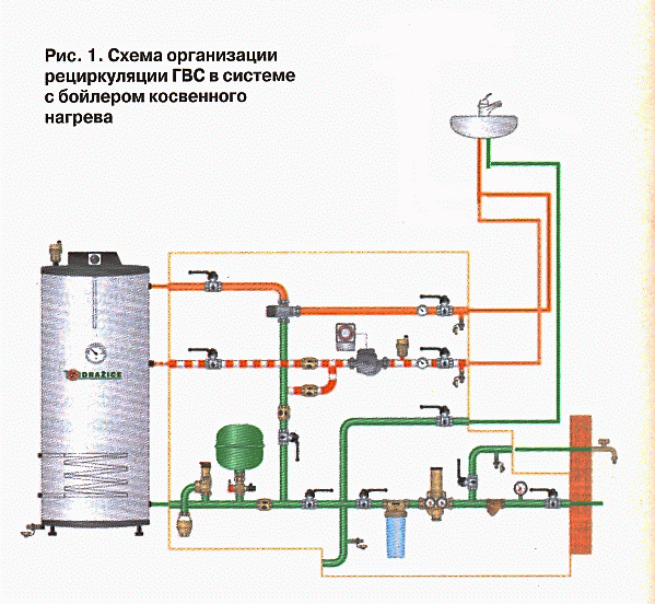

StNick Опубліковано: 15 січня 2015 Поділитись Опубліковано: 15 січня 2015 делать ветку рециркуляции от последней точки, ставить насос. А если хочется еще чтобы и экономно. то добавить термостат на обратку насоса и таймер на его питание... Можно даже недельный программатор. И главное: поменьше читать людей, не компетентных в вопросе! Я верно привел схему с интернета? www.stroimdom.com.ua/forum/showpost.php?p=3287727&postcount=3779 Модифицированная: подходит чтобы за 0 секунд появилась горячая? (допустим без полотенцесушителя) Посилання на коментар Поділитися на інших сайтах More sharing options...

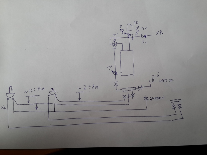

bampo Опубліковано: 15 січня 2015 Поділитись Опубліковано: 15 січня 2015 какие? пучок труб в теплоизоляции проложен в 100-й канашке под плитами перекрытия цоколя, в стандарте идет в штробах стены или пола, так? есть, стоит стандартная тройная водорозетка в кухне, ванной, санузле. Посилання на коментар Поділитися на інших сайтах More sharing options...
Сергей_84 Опубліковано: 15 січня 2015 Поділитись Опубліковано: 15 січня 2015 Я верно привел схему с интернета? www.stroimdom.com.ua/forum/showpost.php?p=3287727&postcount=3779 подходит чтобы за 0 секунд появилась горячая? (допустим без полотенцесушителя) подходит если у вас есть термоклапан трехходовой есть. Вцелом схема гораздо проще... и за 0 сек получить невозможно, в шлангах смесителя и самом смесителе будет толика прохладной воды, которая должна будет выйти, поэтому более вероятно 1 сек... Добавлено через 1 минуту какие? пучок труб в теплоизоляции проложен в 100-й канашке под плитами перекрытия цоколя, в стандарте идет в штробах стены или пола, так? у вас есть трубы, которые от конечных точек возвращаются назад? К точкам водоразбора подходит 2 или 3 трубы? не считая канализацию.. Посилання на коментар Поділитися на інших сайтах More sharing options...
bampo Опубліковано: 15 січня 2015 Поділитись Опубліковано: 15 січня 2015 к "горячей" розетке смесителя подведено две трубы, подача и обратка, обратка сейчас заглушена в районе коллекторов. Посилання на коментар Поділитися на інших сайтах More sharing options...
Сергей_84 Опубліковано: 15 січня 2015 Поділитись Опубліковано: 15 січня 2015 Я Модифицированная: [ATTACH]408218[/ATTACH] ) скажу еще раз, эта схема сложная, если у вас нет трехходового термоклапана она будет в 3 раза проще... Добавлено через 1 минуту к "горячей" розетке смесителя подведено две трубы, подача и обратка, обратка сейчас заглушена в районе коллекторов. это уже хорошо. эти обратки просто торчат в топочной или подключены к своему коллектору, который не подключен? Посилання на коментар Поділитися на інших сайтах More sharing options...
bampo Опубліковано: 15 січня 2015 Поділитись Опубліковано: 15 січня 2015 они сведены вместе и заглушены пробкой. Посилання на коментар Поділитися на інших сайтах More sharing options...

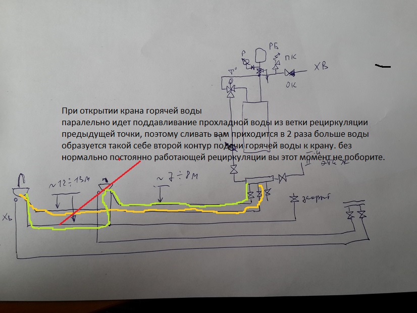

Сергей_84 Опубліковано: 15 січня 2015 Поділитись Опубліковано: 15 січня 2015 они сведены вместе и заглушены пробкой. так и думал:D:D При открытии крана у вас подмес остывшей воды из остальных веток, поэтому и время ожидания такое длительное... Чувствовал, что где-то в системе "лажа"...вот и она.. Разъедините эти трубы и заглушите каждую отдельно . Посилання на коментар Поділитися на інших сайтах More sharing options...

bampo Опубліковано: 15 січня 2015 Поділитись Опубліковано: 15 січня 2015 ждал этого диагноза, разъединю и ситуацию опишу, уже иду... не думаю, что кардинально проблема разрешится, вода практически не сжимаема, температурным коэфф. расширения на таком объеме можно пренебречь, как и расширением МП трубы под давлением 1,5-2,5кг Посилання на коментар Поділитися на інших сайтах More sharing options...

Сергей_84 Опубліковано: 15 січня 2015 Поділитись Опубліковано: 15 січня 2015 ждал этого диагноза, разъединю и ситуацию опишу, уже иду... не думаю, что кардинально проблема разрешится, вода практически не сжимаема, температурным коэфф. расширения на таком объеме можно пренебречь, как и расширением МП трубы под давлением 1,5-2,5кг опять вы блещете ....при чем здесь сжимаемость?? я вам говорил о том, что вы открывая кран получаете горячую воду только после того, когда она сольется из этой ветки и остальных тоже...вы же всю горячую воду соединили в одну кучу и теперь у вас паразитные подмесы прохладной воды в литрах.. я же правильно понял, что у вас одна пробка на все трубы рециркуляции? Посилання на коментар Поділитися на інших сайтах More sharing options...
bampo Опубліковано: 15 січня 2015 Поділитись Опубліковано: 15 січня 2015 не такие уж и квадратные, после инспекции подвала, нашел свою старую монтажную схему. Розетки с рециркуляцией подключены последовательно, как на приведенной Сергеем схеме, но она таки заглушена. По поводу подмеса, прямо-таки в литрах. При открытии крана в смеситель избыточным давлением из глухого участка трубы выдавит незначительную часть воды, остальная там, так и останется, так что не "блещите" и Вы. Посилання на коментар Поділитися на інших сайтах More sharing options...
Сергей_84 Опубліковано: 15 січня 2015 Поділитись Опубліковано: 15 січня 2015 не такие уж и квадратные, после инспекции подвала, нашел свою старую монтажную схему. Розетки с рециркуляцией подключены последовательно, как на приведенной Сергеем схеме, но она таки заглушена. По поводу подмеса, прямо-таки в литрах. При открытии крана в смеситель избыточным давлением из глухого участка трубы выдавит незначительную часть воды, остальная там, так и останется, так что не "блещите" и Вы. вы можете толком обяснить что у вас там в схеме? какая такая последовательная схема, какие еще водорозетки с рециркуляцией? У рециркуляции не может быть водорозеток, как у вас это все соединено между собой? Начеркайте на бумажке... я вам зуб даю, не может вода из 13 метров трубы выходить 40 секунд при нормальном рабочем расходе... сколько веток горячей воды? сколько веток рециркуляции? Посилання на коментар Поділитися на інших сайтах More sharing options...
Сергей 31 Опубліковано: 15 січня 2015 Поділитись Опубліковано: 15 січня 2015 я вам зуб даю, не может вода из 13 метров трубы выходить 40 секунд... Побереги зубы. Все может быть, если вода тече так тихо тихо. Посилання на коментар Поділитися на інших сайтах More sharing options...
Сергей_84 Опубліковано: 15 січня 2015 Поділитись Опубліковано: 15 січня 2015 Побереги зубы. Все может быть, если вода тече так тихо тихо. я имею ввиду в нормально работающей системе... если она будет капать из крана, то горячей можно и не дождаться.. Посилання на коментар Поділитися на інших сайтах More sharing options...
bampo Опубліковано: 16 січня 2015 Поділитись Опубліковано: 16 січня 2015 "...не может вода из 13 метров трубы выходить 40 секунд при нормальном рабочем расходе..." Согласен с Вами Сергей, 40 секунд это мои субъективные оценки(типа утром открыл и жду...), замеряю точно и отпишусь, вот схема... Посилання на коментар Поділитися на інших сайтах More sharing options...
Сергей_84 Опубліковано: 16 січня 2015 Поділитись Опубліковано: 16 січня 2015 "...не может вода из 13 метров трубы выходить 40 секунд при нормальном рабочем расходе..." Согласен с Вами Сергей, 40 секунд это мои субъективные оценки(типа утром открыл и жду...), замеряю точно и отпишусь, вот схема... диагноз написал на схеме. По сути вы сливате 2 раза по 13 метров прохладной воды. Скажу только, что такая же ситуация возникает у людей с подобной архитектурой системы, которые делают рециркуляцию, а потом ней не пользуются, поэтому я сразу заказчиков с такой архитектурой предупреждаю : или вы делаете ее и пользуететсь или лучше вобще не делать, потому что будет хуже чем без нее. Если технически возможно, то стараюсь делать отдельные ветки рециркуляции для каждой ветки ГВС и свожу к коллектору устанавливая на каждой ветке кран, в таком случае при консервировании рециркуляции можно закрыть все краны и подобное вашему явление не всплывет.. ПС Увидел у вас термоклапан. Будьте внимательны, его нужно правильно обвязать при обустройстве рециркуляции. если это не сделать, то у вас будут возникать перепад температуры воды в кране...!!! Схема по правильной обвязке выкладывалась страницей высше спрашивающим форумчанином ППС И главное-про идею с рециркуляцией с насосом и датчиком протока вам нужно забыть в сию же минуту. Вот теперь у меня все. Надеюсь помог. 2 Посилання на коментар Поділитися на інших сайтах More sharing options...
