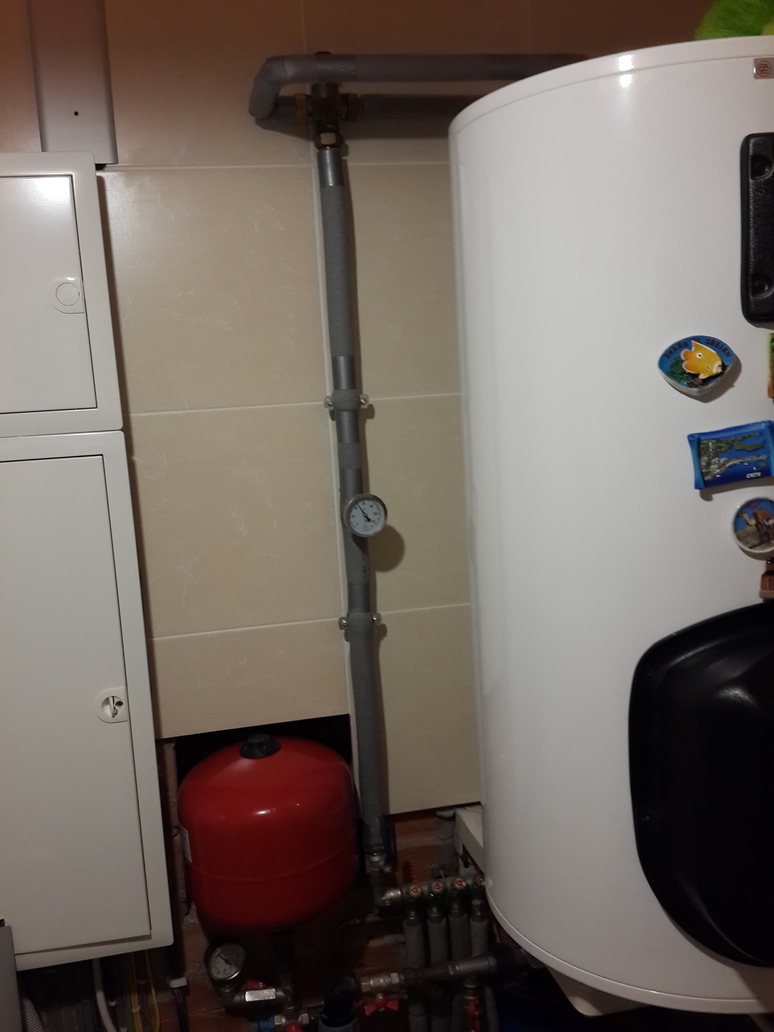

convincente Опубліковано: 15 січня 2015 Поділитись Опубліковано: 15 січня 2015 Форумчание, приветствую! Подскажите, как далеко можно выносить подрывной клапан от бойлера? Есть клапан Caleffi 311 на 6bar. По инструкции - монтаж не далее 1 метра от бойлера/котла. Есть бойлер Fagor CB-100L и есть желание вcю обвязку вынести в сантехшкаф. Тогда от клапана до патрубка бойлера будет 3.5 метра трубы (rautitan flex). Со слов установщиков, при такой трубе проблем быть не должно. Между клапаном и бойлером никаких врезок не будет, часть трубы будет залита в стяжку. Чем я рискую при такой схеме монтажа? В результате будет: отвод на бойлер -> шаровый кран -> обратный клапан -> тройник с краном для слива -> тройник с подрывным клапаном -> труба 3.5 метра -> бойлер. Спасибо. Посилання на коментар Поділитися на інших сайтах More sharing options...
