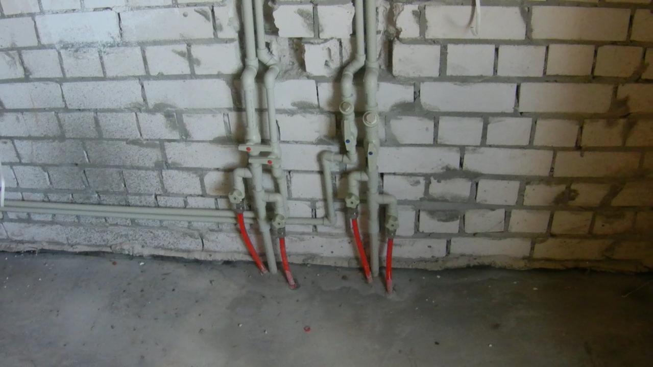

Alexander 100 Опубліковано: 28 грудня 2014 Поділитись Опубліковано: 28 грудня 2014 Как я часто это слышу. Случайно на фото не Ваша работа? То же вроде, как все работает. Нет не наша, а по поводу "стиралок", что-бы не было критики, изначально делали как описано, но было пару "непоняток" и соответственно было принято решение делать водоотвод ниже, какая разница по любому за машинкой, добавить кусок трубы, даже поверху, рояли не играет. Посилання на коментар Поділитися на інших сайтах More sharing options...
Сергей 31 Опубліковано: 28 грудня 2014 Поділитись Опубліковано: 28 грудня 2014 какая разница по любому за машинкой, добавить кусок трубы, даже поверху, рояли не играет. Я извиняюсь, но мы на форуме сантехников с таким отношением к работе называем "Горными сантехниками". У которых одна задача: быстро сделать и бегом в горы, что бы не нашли. 1 Посилання на коментар Поділитися на інших сайтах More sharing options...
Alexander 100 Опубліковано: 28 грудня 2014 Поділитись Опубліковано: 28 грудня 2014 На этапе закладки фундамента дома приглашают сантехника кинуть каналию. А он в свою очередь рекомендует купить заказчику тумбочьку в кухню. Я готов перед Вами снять головной убор, если ВЫ насколько "матерый" что можете проложить, внутренние, коммуникации до строительства дома. Посилання на коментар Поділитися на інших сайтах More sharing options...
Сергей 31 Опубліковано: 28 грудня 2014 Поділитись Опубліковано: 28 грудня 2014 Я готов перед Вами снять головной убор, если ВЫ насколько "матерый" что можете проложить, внутренние, коммуникации до строительства дома. ))))))) Вы даже не представляете, как давно это делается и на сколько это просто. Я же Вам говорю, читайте форум. Посилання на коментар Поділитися на інших сайтах More sharing options...
Alexander 100 Опубліковано: 28 грудня 2014 Поділитись Опубліковано: 28 грудня 2014 Я извиняюсь, но мы на форуме сантехников с таким отношением к работе называем "Горными сантехниками". У которых одна задача: быстро сделать и бегом в горы, что бы не нашли. Наверняка Вас разочарую, но телефон не менял больше двенадцати лет, и отопление в квартирах делаем летом, а осенью и зимой не пропадаем странно не так ли? Посилання на коментар Поділитися на інших сайтах More sharing options...

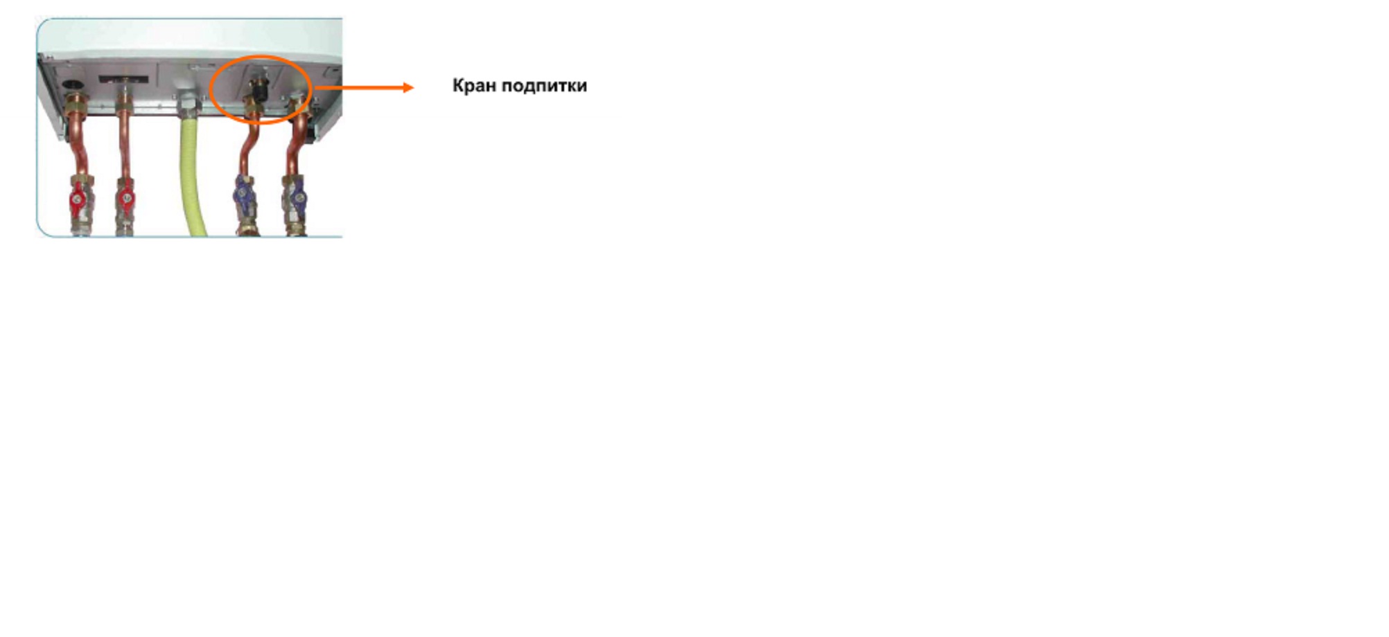

KuN Опубліковано: 6 січня 2015 Поділитись Опубліковано: 6 січня 2015 Не знаю по месте ли вопрос. Стоит котёл Protherm Lynx турбированный. Когда пропадает вода в стояке (многоквартирный дом) или свет или давление воды низкое, то давление в трубах падает и котёл перестаёт работать, пока не нагонешь снова давление. Если ничего не пропадает - давление не падает. Это нормальная схема работы? У всех так? 1 Посилання на коментар Поділитися на інших сайтах More sharing options...
Interso Опубліковано: 6 січня 2015 Поділитись Опубліковано: 6 січня 2015 (змінено) Не знаю по месте ли вопрос. Стоит котёл Protherm Lynx турбированный. Когда пропадает вода в стояке (многоквартирный дом) или свет или давление воды низкое, то давление в трубах падает и котёл перестаёт работать, пока не нагонешь снова давление. Если ничего не пропадает - давление не падает. Это нормальная схема работы? У всех так? Уточните,перестаёт работать на отопление или на приготовление ГВС? Когда появится давление в системе водоснабжения,заправте систему отопления до 1,2бар краном подпитки и после этого его закройте. Змінено 6 січня 2015 користувачем Interso Посилання на коментар Поділитися на інших сайтах More sharing options...
Prinyk Опубліковано: 6 січня 2015 Поділитись Опубліковано: 6 січня 2015 Не знаю по месте ли вопрос. Стоит котёл Protherm Lynx турбированный. Когда пропадает вода в стояке (многоквартирный дом) или свет или давление воды низкое, то давление в трубах падает и котёл перестаёт работать, пока не нагонешь снова давление. Если ничего не пропадает - давление не падает. Это нормальная схема работы? У всех так? У Вас открыт кран, закройте просто его как выше показали с давлением. Посилання на коментар Поділитися на інших сайтах More sharing options...
KuN Опубліковано: 6 січня 2015 Поділитись Опубліковано: 6 січня 2015 Уточните,перестаёт работать на отопление или на приготовление ГВС? Когда появится давление в системе водоснабжения,заправте систему отопления до 1,2бар краном подпитки и после этого его закройте. Горячую воду не пробовал, еще ремонт идёт и нету потребителей. Отключается подогрев отопления. Так и делаю, откручиваю кран - набираю нужное давление, закрываю. Когда вода пропадает на стояке - давление падает в отоплении. Точно нигде нету течи потому что трубы пока в открытом доступе все, двухярусная квартира. Забыл какую ошибку котёл светил, вроде F02, но судя по мануалу это ошибка датчика ГВС. Попробую запомнить в следующий раз. Посилання на коментар Поділитися на інших сайтах More sharing options...
Interso Опубліковано: 6 січня 2015 Поділитись Опубліковано: 6 січня 2015 Горячую воду не пробовал, еще ремонт идёт и нету потребителей. Отключается подогрев отопления. Так и делаю, откручиваю кран - набираю нужное давление, закрываю. Когда вода пропадает на стояке - давление падает в отоплении. Точно нигде нету течи потому что трубы пока в открытом доступе все, двухярусная квартира. Забыл какую ошибку котёл светил, вроде F02, но судя по мануалу это ошибка датчика ГВС. Попробую запомнить в следующий раз. Если так то гдето есть утечка в трубопроводе отопления, либо накрылся розширительный бак отопления и избыточное давление выдавливает теплоноситель через предохранительный клапан. Посилання на коментар Поділитися на інших сайтах More sharing options...
KuN Опубліковано: 6 січня 2015 Поділитись Опубліковано: 6 січня 2015 Если так то гдето есть утечка в трубопроводе отопления, либо накрылся розширительный бак отопления и избыточное давление выдавливает теплоноситель через предохранительный клапан. Все трубы в абсолютно открытом доступе, всё сухо. Котёл только на сервис поставил Ваиллант. Посилання на коментар Поділитися на інших сайтах More sharing options...
