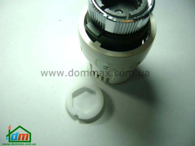

carambassy Опубліковано: 27 листопада 2014 Поділитись Опубліковано: 27 листопада 2014 Здравствуйте, хочу установить термостатические головки на радиаторные термостатические краны Caleffi 401402. Вопрос в следующем, жестко ли я привязан к термостатическим головкам Caleffi 200000 (универсальные, но спластиковым адаптером) или этот адаптер есть и в Данфоссах и прочих (30*1,5). Заранее спасибо PS На форуме много вкусных предложений по Данфоссу, вот и возникают мысли Посилання на коментар Поділитися на інших сайтах More sharing options...
murava Опубліковано: 27 листопада 2014 Поділитись Опубліковано: 27 листопада 2014 Если калифи имеют резьбу 30х1,5 - можно ставить такие краны. 1 Посилання на коментар Поділитися на інших сайтах More sharing options...
carambassy Опубліковано: 27 листопада 2014 Поділитись Опубліковано: 27 листопада 2014 (змінено) Если калифи имеют резьбу 30х1,5 - можно ставить такие краны. Краны уже установлены и 2 года работают, вопрос о термостатических головках и в частности адаптере (пластиковом колечке с резьбой). Есть ли такой адаптер в других головках? Змінено 27 листопада 2014 користувачем carambassy Уточнение Посилання на коментар Поділитися на інших сайтах More sharing options...

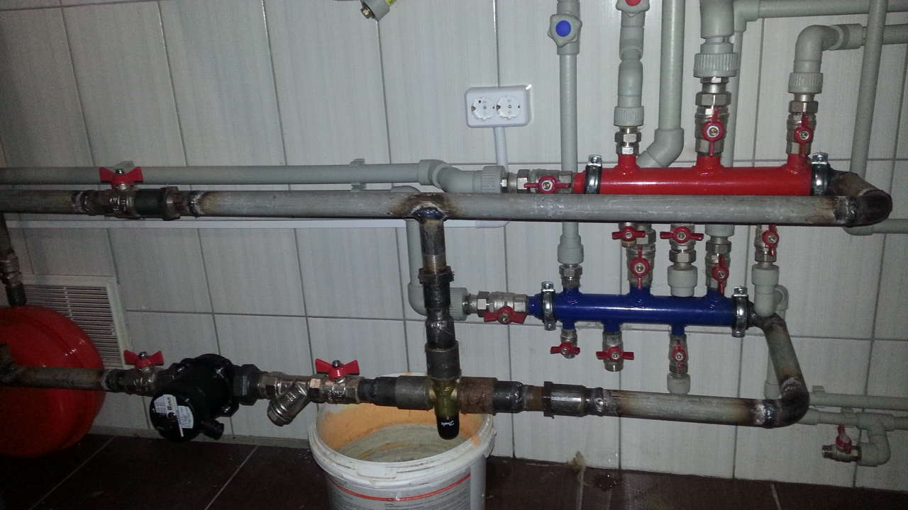

yoojin Опубліковано: 30 листопада 2014 Поділитись Опубліковано: 30 листопада 2014 Эта сборка с данфоссовской вундервафлей на подмесе не заработает. Имею стойкое мнение. Мурава, может не заработает потому что стоит неправильно? На выход получается приходит подача. Попробую перевернуть. Посилання на коментар Поділитися на інших сайтах More sharing options...
murava Опубліковано: 1 грудня 2014 Поділитись Опубліковано: 1 грудня 2014 Перестаньте насиловать труп и прочтите хоть документацию. Посилання на коментар Поділитися на інших сайтах More sharing options...
