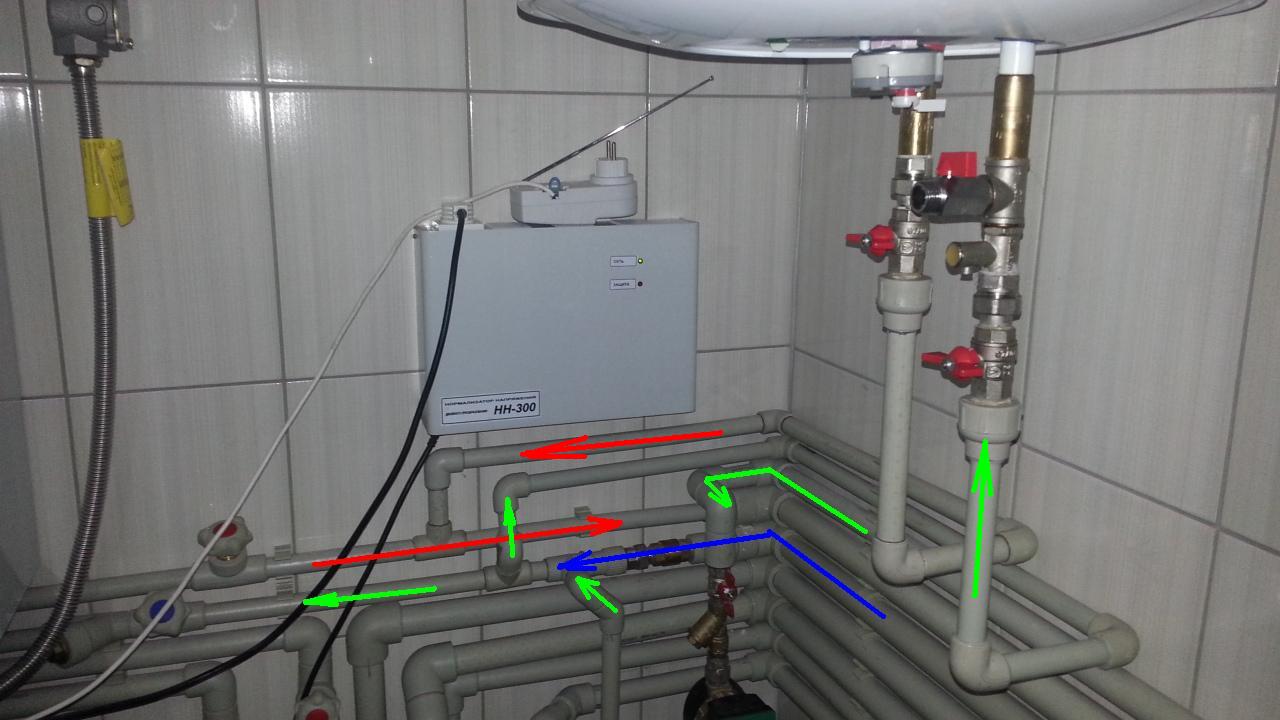

Сергей 31 Опубліковано: 11 вересня 2014 Поділитись Опубліковано: 11 вересня 2014 А зачем на подаче обратный клапан? На Вашей фотке, на подаче холодной воды в бойлер, есть такая (фигнюшка с носиком). Которая стоит смешных денег и уже новая не работает. А называется этот узел: блок безопасности бойлера. Он включает в себя два элемента: обратный и подрывной клапана. На моей фотке показано, как собрать этот узел из качественных материалов. 1 Посилання на коментар Поділитися на інших сайтах More sharing options...
yoojin Опубліковано: 11 вересня 2014 Поділитись Опубліковано: 11 вересня 2014 На Вашей фотке, на подаче холодной воды в бойлер, есть такая (фигнюшка с носиком). Которая стоит смешных денег и уже новая не работает. А называется этот узел: блок безопасности бойлера. Он включает в себя два элемента: обратный и подрывной клапана. На моей фотке показано, как собрать этот узел из качественных материалов. Насчет обязательной установки обратного клапана не знал. А подрывной таки да - из комплекта. Посилання на коментар Поділитися на інших сайтах More sharing options...
Сергей 31 Опубліковано: 11 вересня 2014 Поділитись Опубліковано: 11 вересня 2014 А подрывной таки да - из комплекта. Вот в этом Вашем подрывном, в середине есть обратный клапан. Два клапана в одном корпусе. 1 Посилання на коментар Поділитися на інших сайтах More sharing options...
yoojin Опубліковано: 11 вересня 2014 Поділитись Опубліковано: 11 вересня 2014 Вот в этом Вашем подрывном, в середине есть обратный клапан. Два клапана в одном корпусе. Ясно, по возможности сделаю как у Вас. А по рециркуляции я правильно подключил? Посилання на коментар Поділитися на інших сайтах More sharing options...
Сергей 31 Опубліковано: 11 вересня 2014 Поділитись Опубліковано: 11 вересня 2014 А по рециркуляции я правильно подключил? Если рециркуляция это тот горизонтальный крантик, то правильно. Посилання на коментар Поділитися на інших сайтах More sharing options...
yoojin Опубліковано: 11 вересня 2014 Поділитись Опубліковано: 11 вересня 2014 Если рециркуляция это тот горизонтальный крантик, то правильно. Не, не, не. Это слив. Я подачу холодной в бойлер подключил сразу после узла подмеса рециркуляции, выход горячей в ветку ГВС. Это все при условии не работы газового котла и соответственно перекрытых ППР вентилях. Посилання на коментар Поділитися на інших сайтах More sharing options...
Сергей 31 Опубліковано: 11 вересня 2014 Поділитись Опубліковано: 11 вересня 2014 Не, не, не. Это слив. Я подачу холодной в бойлер подключил сразу после узла подмеса рециркуляции, выход горячей в ветку ГВС. Это все при условии не работы газового котла и соответственно перекрытых ППР вентилях. Стрелочку на фотке поставьте. Посилання на коментар Поділитися на інших сайтах More sharing options...
yoojin Опубліковано: 11 вересня 2014 Поділитись Опубліковано: 11 вересня 2014 Стрелочку на фотке поставьте. Извините, пока не могу. Проблематично на смартфоне 2ж фотошопить Посилання на коментар Поділитися на інших сайтах More sharing options...

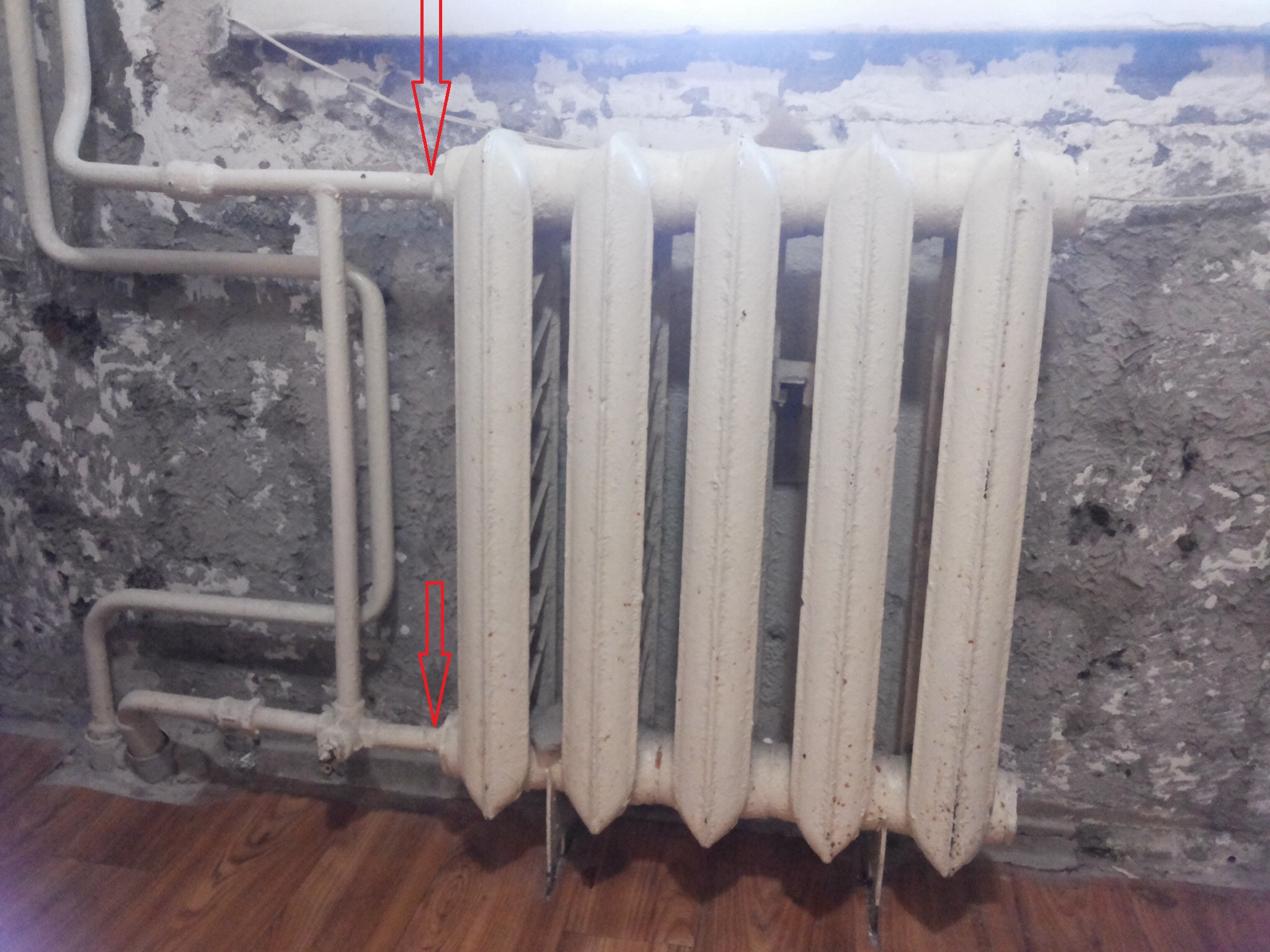

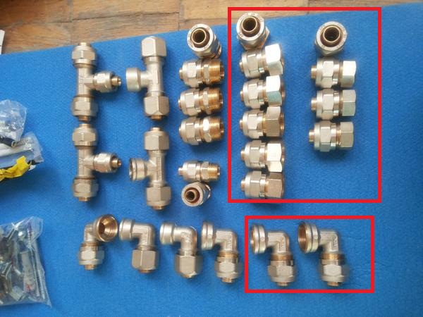

Taras27 Опубліковано: 11 вересня 2014 Поділитись Опубліковано: 11 вересня 2014 Помогите, пожалуйста, разобраться. Нужно поменять две чугунные батареи на алюминиевые радиаторы(2 шт). Какие комплектующие и запчасти для этого нужны? Сегодня с сантехником закупали те самые запчасти. Откровенное чувство, что меня разводят. Целый мешок всякой всячины. Фото у меня на страничке в альбоме. Даже мне, человеку ничего не понимающему в этом, кажется, что много лишнего накупили. Буду благодарна за помощь. Посилання на коментар Поділитися на інших сайтах More sharing options...
B.S.V. Опубліковано: 11 вересня 2014 Автор Поділитись Опубліковано: 11 вересня 2014 Стояки 3/4*, планируется нарезать резьбу и через углы подключить радиаторы. Также будут использоваться тройники для организации байпаса с краном. В работе будет использоваться 20 труба и компрессионные фитинги, чем Вы сильно нарушаете гидравлику системы дома, существенно заужая диаметры. Кроме того Вы рискуете попасть в большие неприятности, так как использование компрессиионных фитингов на центральном отоплении, это очень большая бомба, замедленного действия. Рванет при пуске или через пару лет- лотерея. Качество фитингов и кранов вызывает сомнение, но на фото не особо видно. Скорее всего, фитинги обведенные красными квадратиками, останутся в остатке. И если не секрет, сколько такая работа будет стоить? 1 Посилання на коментар Поділитися на інших сайтах More sharing options...
Taras27 Опубліковано: 11 вересня 2014 Поділитись Опубліковано: 11 вересня 2014 Демонтировать две чугунные батареи 200грн. За монтаж двух радиаторов 900грн . В ценовой политике на такие работы плохо ориентируюсь. Это дорого или нет? Добавлено через 9 минут Загрузила смету по материалам в альбом. Там название запчастей. Что скажете про качество? Напугал Ваш комментарий о замедленной бомбе. Подскажите, пожалуйста, как же сделать правильно и безопасно? Посилання на коментар Поділитися на інших сайтах More sharing options...
B.S.V. Опубліковано: 12 вересня 2014 Автор Поділитись Опубліковано: 12 вересня 2014 Демонтировать две чугунные батареи Подскажите, пожалуйста, как же сделать правильно и безопасно? Вы вставляйте фото прямо в эту тему, никто Ваш альбом смотреть не будет. Скорее всего необходимые Вам работы (если без изменения места нахождения радиатора) заключаются в снятии старого чугунного, установки двух кранов, и навески нового. Выставите в теме фото нынешнего подключения радиаторов и общий вид и коллеги Вам подскажут. 1 Посилання на коментар Поділитися на інших сайтах More sharing options...

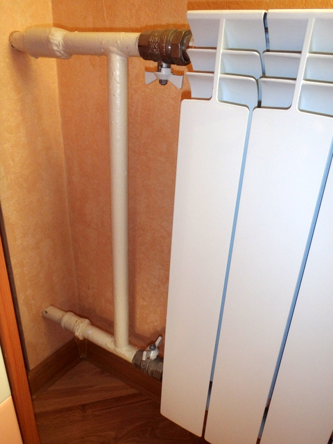

m2v Опубліковано: 12 вересня 2014 Поділитись Опубліковано: 12 вересня 2014 Я тут давеча спрашивал за подключение бойлера в мою систему. Купил все, что требовалось, но тут пришла в голову идея сделать как на фото. Оцените, пожалуйста. У меня сделано также, только на горячей воде тоже стоит кран для спуска. Если надо слить из бойлера воду, сначала перекрываю оба крана подачи воды, потом открываю кран спуска на горячей воде (там выбегает 100-200 грамм воды), потом открываю кран спуска на холодной воде и вода из бойлера сливается. 1 Посилання на коментар Поділитися на інших сайтах More sharing options...
yoojin Опубліковано: 12 вересня 2014 Поділитись Опубліковано: 12 вересня 2014 У меня сделано также, только на горячей воде тоже стоит кран для спуска. Если надо слить из бойлера воду, сначала перекрываю оба крана подачи воды, потом открываю кран спуска на горячей воде (там выбегает 100-200 грамм воды), потом открываю кран спуска на холодной воде и вода из бойлера сливается. Я просто планирую ослабить американку на горячей и все. Посилання на коментар Поділитися на інших сайтах More sharing options...

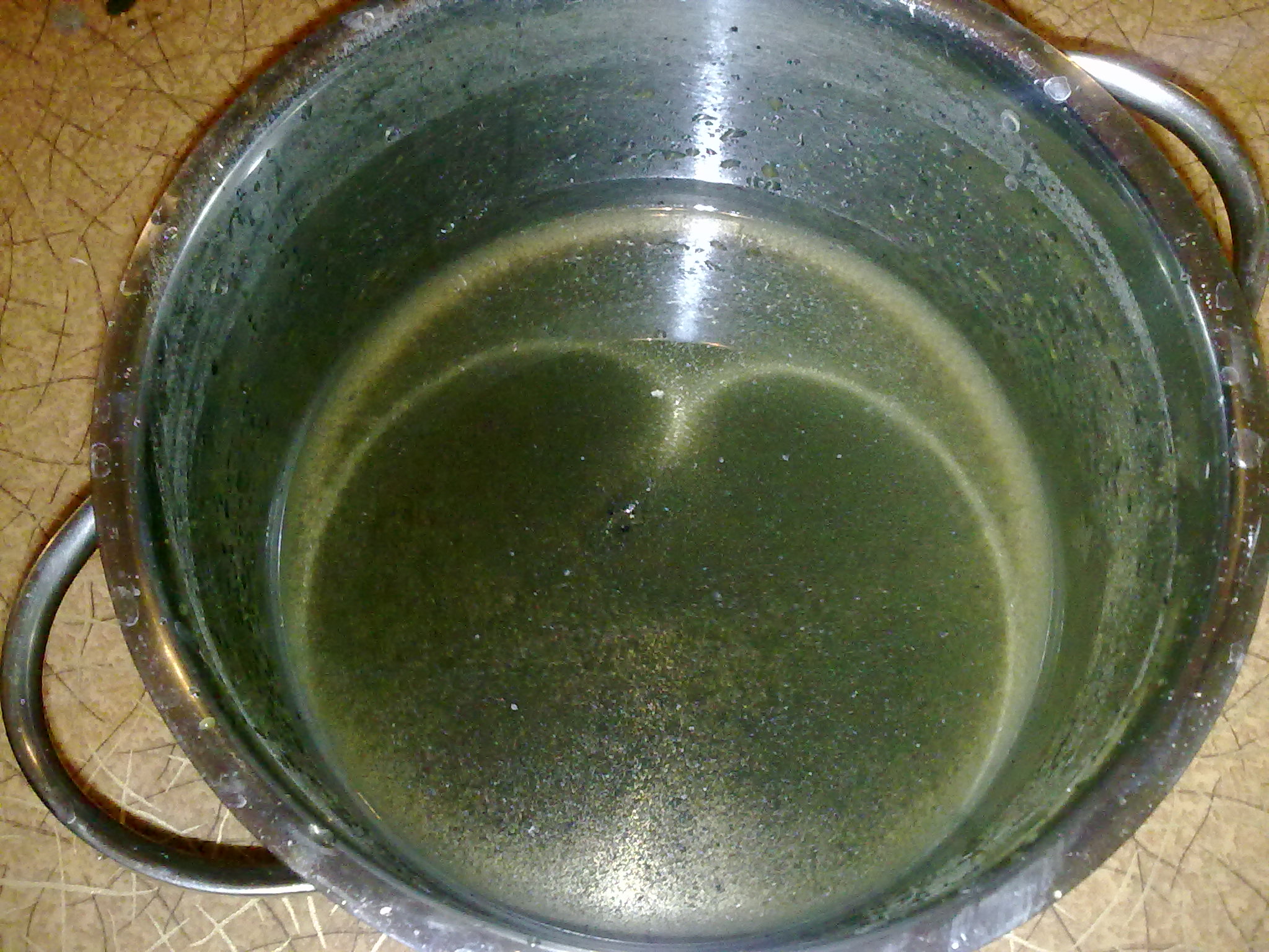

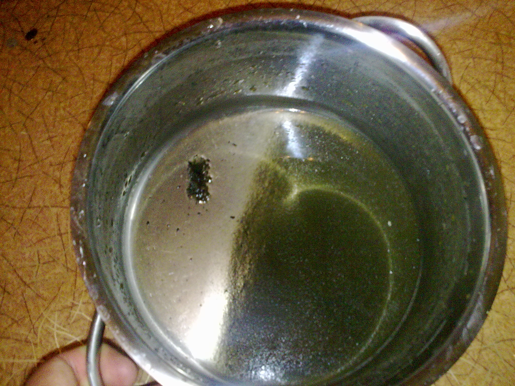

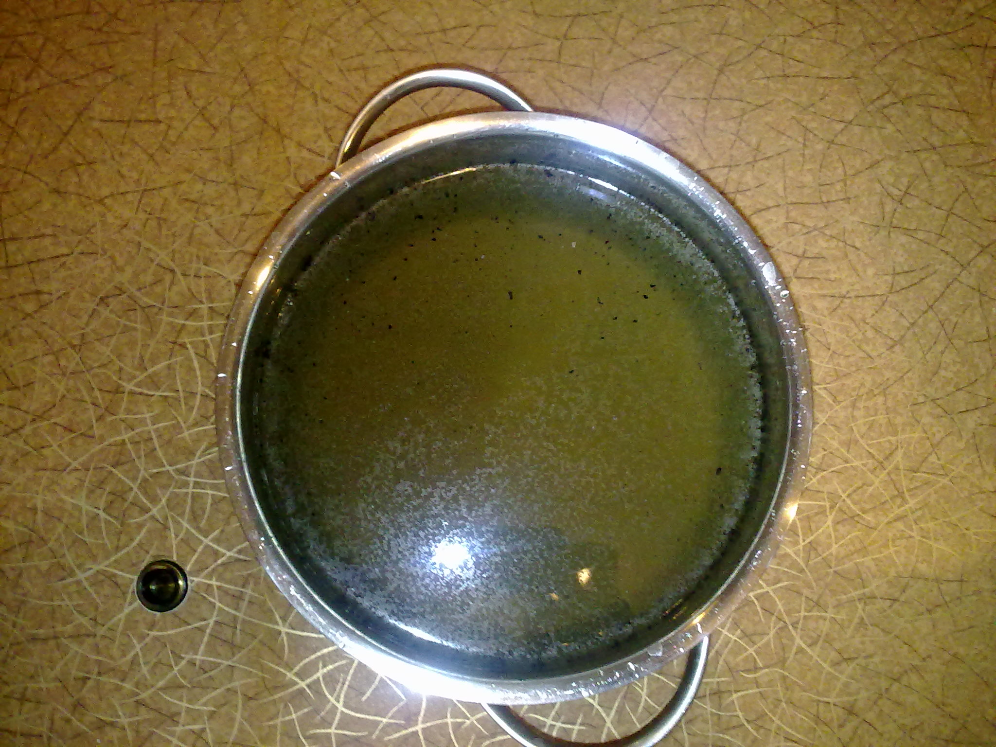

Ed34 Опубліковано: 12 вересня 2014 Поділитись Опубліковано: 12 вересня 2014 Открутив левую нижнюю заглушку. Если ничего не перепутали при монтаже, то когда Вы смотрите на радиатор: левая подача, правая обратка. Я вот снял старый радиатор, все получилось. Только водичка страшная - это что воообще? Это нормально? ИМХО: Серое похоже на пасту уплотнительную...но набор теплоносителя идет из трубы водоснабжения...там вроде вода чистая. А черная фигня-точки похоже на сажу с дымохода.... Посилання на коментар Поділитися на інших сайтах More sharing options...

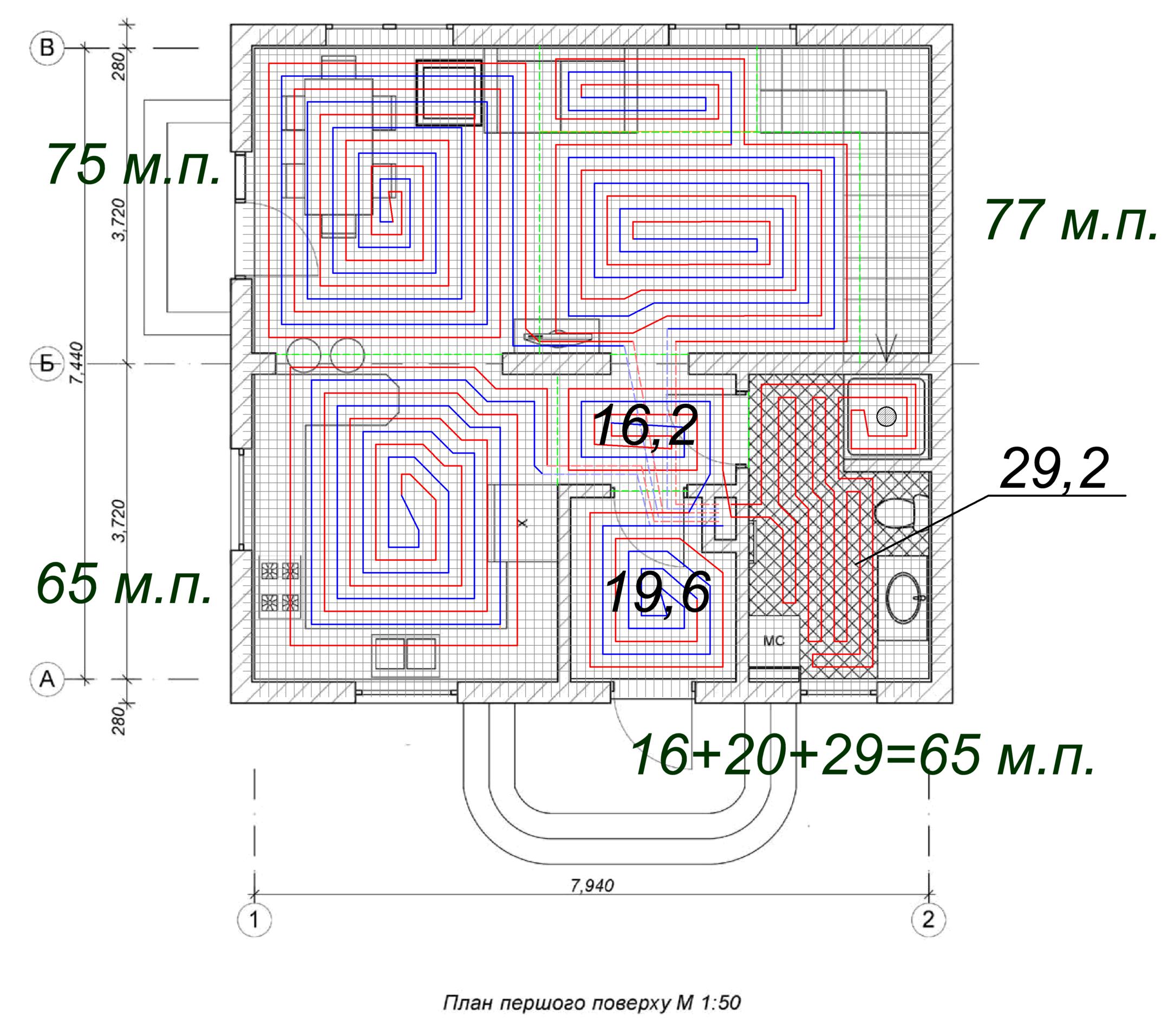

Автоматчик Опубліковано: 12 вересня 2014 Поділитись Опубліковано: 12 вересня 2014 Нарисовал водяной теплый пол в свой дом. Получилось 4 петли: 77, 75 и две по 65 метров. Собственно эскиз прилагаю: Одна петля общая для ванной, тамбура и коридорчика, сначала в ванной, чтобы теплее было, потом коридорчик и потом тамбур/прихожая. Границы раздела (заливки) участков показаны зеленым пунктиром. Можно ли так делать? Отдельно вопросы по змейке в ванной и участку в душе, гуру, посмотрите пожалуйста. ТП будет делаться по ПСБ-35 (реальный натурный вес 18 кг) толщиной 100 мм (есть в наличии), соответственно в нем без проблем пересекутся трубки петель, ляжет вода, подача/обратка на одноконтурный котел и т.п. Так же где-то там пройдет электрика к розеткам и выключателям (всю электрику свожу в одно место, без соединительных коробок). Потом сетка 125х125, металлопластковая -? трубка 16 мм, возможно опять сетка 125х125, толщина заливки бетона планируется 7 см. Так и не решил для себя - делать ли разводку под пару радиаторов в зале. Прошу критики эскизу/намерениям, а также советов где купить трубу ТП и гребенку. Посилання на коментар Поділитися на інших сайтах More sharing options...
yoojin Опубліковано: 12 вересня 2014 Поділитись Опубліковано: 12 вересня 2014 Стрелочку на фотке поставьте. Вот расставил стрелки (зеленая - рециркуляция): Посилання на коментар Поділитися на інших сайтах More sharing options...
Сергей 31 Опубліковано: 12 вересня 2014 Поділитись Опубліковано: 12 вересня 2014 Вот расставил стрелки (зеленая - рециркуляция): Я кажется понял. Вы электробойлер используете, как проточный водонагреватель только для нагрева контура рециркуляции? Посилання на коментар Поділитися на інших сайтах More sharing options...
yoojin Опубліковано: 12 вересня 2014 Поділитись Опубліковано: 12 вересня 2014 Я кажется понял. Вы электробойлер используете, как проточный водонагреватель только для нагрева контура рециркуляции? Пока что я вообще его не использую. Пока газ есть и тариф позволяет им пользоваться, работает газовый котел. Как только газа нет, работает ТТ котел на отопление и бойлер на ГВС. Вентили холодной в котел и горячей с котла при этом перекрываются. Посилання на коментар Поділитися на інших сайтах More sharing options...

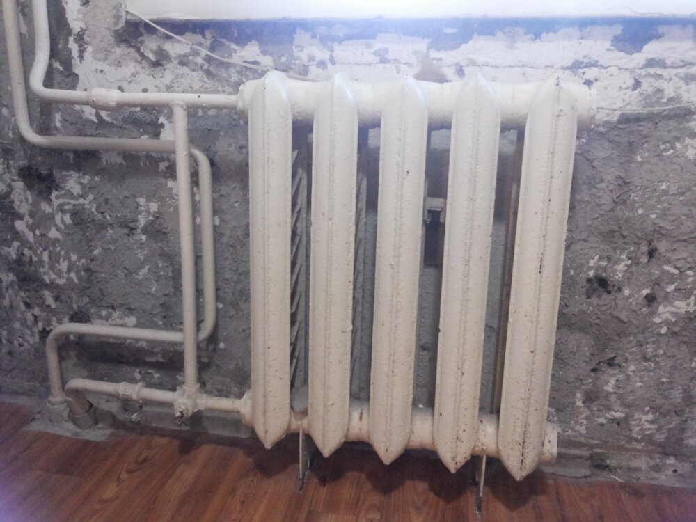

Taras27 Опубліковано: 13 вересня 2014 Поділитись Опубліковано: 13 вересня 2014 Вы вставляйте фото прямо в эту тему, никто Ваш альбом смотреть не будет. Скорее всего необходимые Вам работы (если без изменения места нахождения радиатора) заключаются в снятии старого чугунного, установки двух кранов, и навески нового. Выставите в теме фото нынешнего подключения радиаторов и общий вид и коллеги Вам подскажут. Подскажите, пожалуйста, какие необходимо провести работы и какие нужны для этого материалы, чтобы заменить чугунные батареи на алюминиевые радиаторы, без изменения места нахождения радиатора, увеличится лишь количество секций. Как сделать правильно? На фото кухонная батарея, такая же в комнате, только в зеркальном отображении. Также есть отдельно размещенная изогнутая труба ( как на фото за батареей). Хочу ее выровнять. Посилання на коментар Поділитися на інших сайтах More sharing options...
Taras27 Опубліковано: 13 вересня 2014 Поділитись Опубліковано: 13 вересня 2014 Вы вставляйте фото прямо в эту тему, никто Ваш альбом смотреть не будет. Скорее всего необходимые Вам работы (если без изменения места нахождения радиатора) заключаются в снятии старого чугунного, установки двух кранов, и навески нового. Выставите в теме фото нынешнего подключения радиаторов и общий вид и коллеги Вам подскажут. Также прилагаю смету, по которой были за куплены материалы для проведения работ ( выделены красным). Что лишнее? Можно ли упростить монтаж? Посилання на коментар Поділитися на інших сайтах More sharing options...

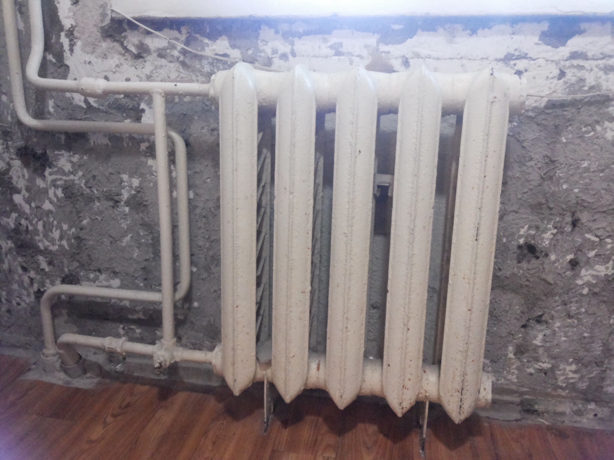

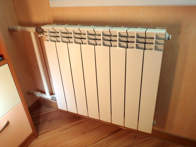

B.S.V. Опубліковано: 13 вересня 2014 Автор Поділитись Опубліковано: 13 вересня 2014 Подскажите, пожалуйста, какие необходимо провести работы и какие нужны для этого материалы, чтобы заменить чугунные батареи на алюминиевые радиаторы, без изменения места нахождения радиатора, увеличится лишь количество секций. Как сделать правильно? На фото кухонная батарея, такая же в комнате, только в зеркальном отображении. Также есть отдельно размещенная изогнутая труба ( как на фото за батареей). Хочу ее выровнять. Если место расположения радиатора не меняется, тогда старый чугунный просто отрезается в местах указанных стрелкой, резьба прогоняется, ставятся два крана американки и вешается новый радиатор. Выглядит где-то так. 1 Посилання на коментар Поділитися на інших сайтах More sharing options...
B.S.V. Опубліковано: 13 вересня 2014 Автор Поділитись Опубліковано: 13 вересня 2014 Также есть отдельно размещенная изогнутая труба ( как на фото за батареей). Хочу ее выровнять. Этого делать нельзя. Это компенсатор, который компенсирует удлинение трубы стояка, при его нагревании. Если его убрать, то напряжение в трубах иногда достает таких размеров, что стальные стояки, если им некуда согнуться,превращаются в хлам. С Вашей трубой это произойдет очень быстро. 2 Посилання на коментар Поділитися на інших сайтах More sharing options...
