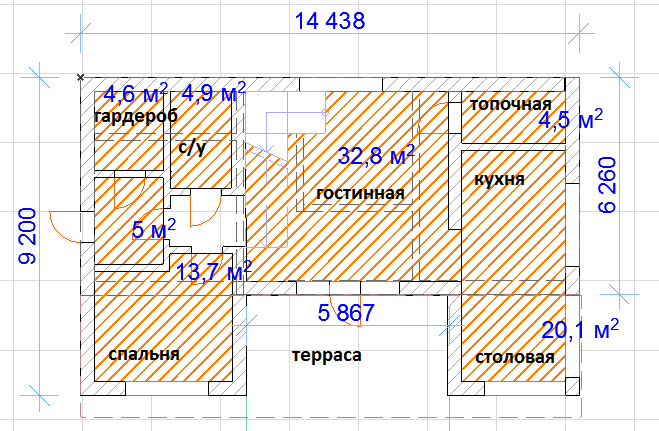

litovetz Опубліковано: 21 квітня 2013 Поділитись Опубліковано: 21 квітня 2013 В ближайшую неделю-две планирую начать закладывать "первый камень", а проект все еще шлифуется. Прошу вашего мнения о данном проекте. Дом из газобетона, участок 11,4 соток, прямоугольный, для проживания семьи (пока из 2 человек с планируемым увеличением). Так же прошу совета - чем лучше перекрыть первый этаж? Посилання на коментар Поділитися на інших сайтах More sharing options...

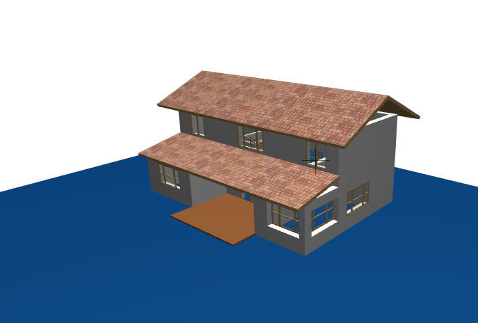

wipe Опубліковано: 21 квітня 2013 Поділитись Опубліковано: 21 квітня 2013 а что по этому поводу Ваш архитектор предлагает? посмотрев на визуализацию и невнятное расположение комнат, что то мне подсказывает, что нет никакого архитектора, а того глядишь и вообще строить сами будут, был бы бригадир или прораб, он бы хоть что то да предложил. В ближайшую неделю-две планирую начать закладывать "первый камень", а проект все еще шлифуется. ТС вы не обижайтесь, но у вас проект еще даже не рядом со стадией шлифовки, скорее на стадии, вот начертал за 10 минут, что скажете. Дом очень скучный, не выразительный, расположение комнат на редкого любителя. Но больше всего мне кажется, что вы все делали сами, и весьма далеки от архитектуры, и стройки в целом, поэтому так все и вышло. Посилання на коментар Поділитися на інших сайтах More sharing options...

wipe Опубліковано: 21 квітня 2013 Поділитись Опубліковано: 21 квітня 2013 wipe, проблемы с терминологией продолжаются )) как понять "невнятное расположение комнат"? Ну то есть я пытаюсь представить себя в этом доме, как я по нему хожу, расстановку мебели, и у меня это не получается, ни внешне ни внутри не нравится, в моем понимании внятность увиденного, это когда ты посмотрел и понял, класс, ну а дальше исправляешь мелочи, а у вас с проектом как то все грустно. попробуйте поставить не автокады и архикады, а гугл скетч ап, все намного там интереснее. Посилання на коментар Поділитися на інших сайтах More sharing options...

wipe Опубліковано: 21 квітня 2013 Поділитись Опубліковано: 21 квітня 2013 а можете сказать что-либо с точки зрения сложности в реализации? Те же перекрытия, например? Даже не знаю как разложить плиты, в одном варианте это слишком длинные плиты и это дорого, в другом варианте не стандартные размеры скорее всего получатся. Но мы с вами гадаем, это вопрос с конструкторам, с которыми вы решили не сотрудничать. Скажите, а что в просторах интернета совсем ничего вам не понравилось ? почему не взять за идею какой то готовый проект и его уже оттачивать под себя ? Посилання на коментар Поділитися на інших сайтах More sharing options...

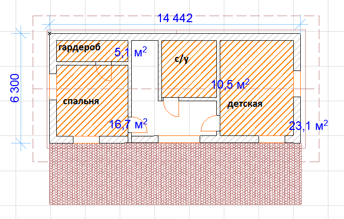

Капитан Смоллетт Опубліковано: 8 травня 2013 Поділитись Опубліковано: 8 травня 2013 litovetz, обратите внимае на следующее: Первый этаж: 1) выход из гостинной в топочную - зачем? сделайте уж лучше из кухни. 2) зачем Вам дверь из корридора в корридор (там где написано "5 м2")? уберите ее совсем, того пространства хватит и без "тамбуров" 3) санузлы (оба) и кухня - не то что не на одном стояке, а даже не рядом друг с другом - это плохо, будет не только головняк с разводкой труб, но еще и пространство скушается 4) не обозначены вентканалы и межетажные коммуникационные шахты (с Вашим расположением туалетов и кухни - это вообще "челлендж") 5) где у Вас септик/выгребная яма? подумайте над тем, куда девать стоки, чтоб не пришлось потом вокруг дома канализационную трубу крутить, для пущего засорения Второй этаж: 1) какой смысл в корридорном апендиксе между гардеробом и с/у? окна там нет, дверей тоже нет. Лестница у Вас под ним - но это же не причина оставлять эту кишку... подумайте над смещением лестницы, возможно разбейте ее на 2 пролета вместо поворота. 2) размещение окон совсем не вяжется между этажами - фасады достаточно беспорядочны. Я сам сидел и рисовал до посинения, крутил эти комнаты и так и эдак... А потом психанул и переделал готовые эскизы профессионального архитектора под себя, отнес это все конструктору на грамотный просчет (и знали бы Вы, сколько там всего повылазило!!!), чего и Вам желаю. Посилання на коментар Поділитися на інших сайтах More sharing options...
