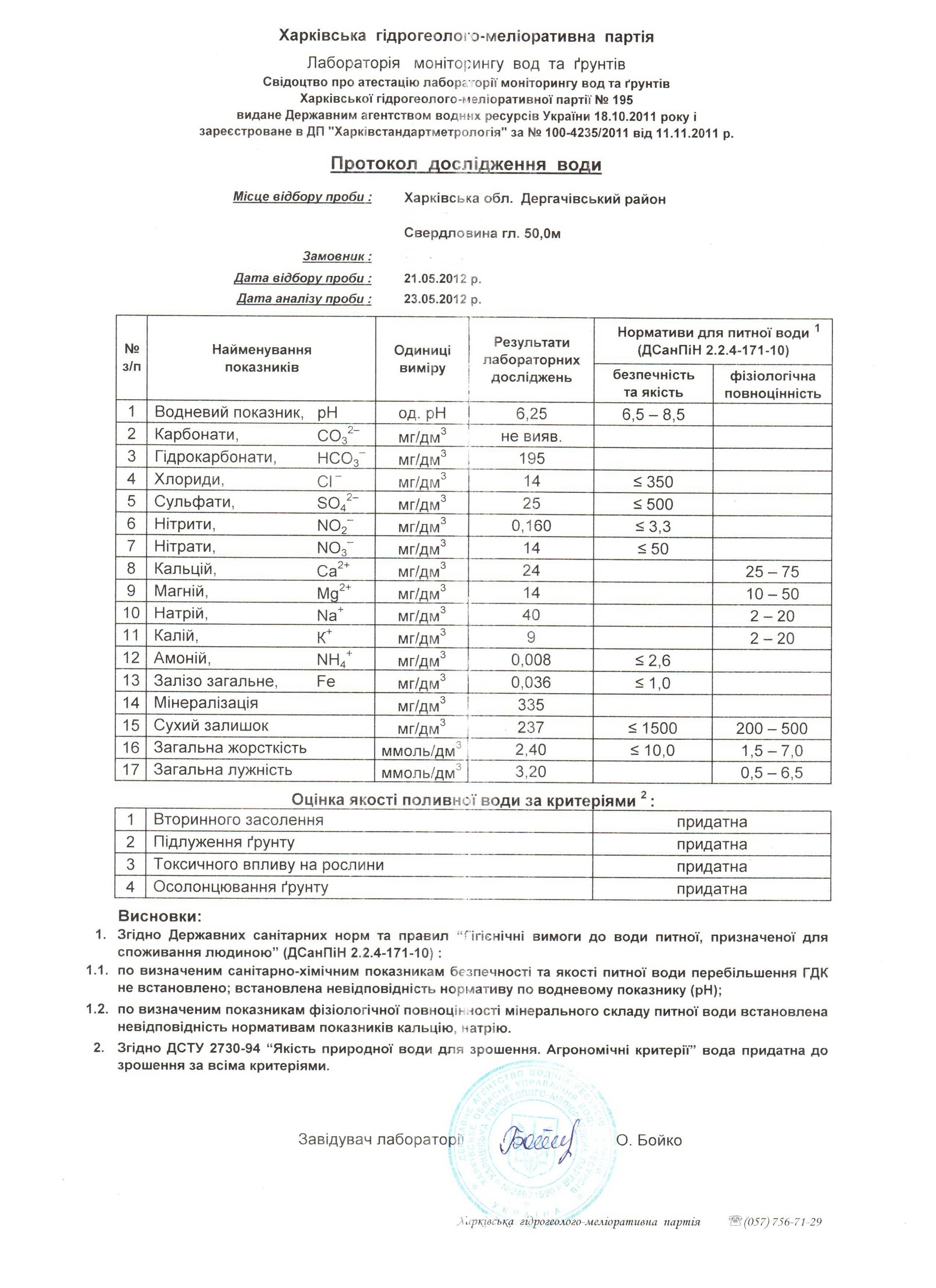

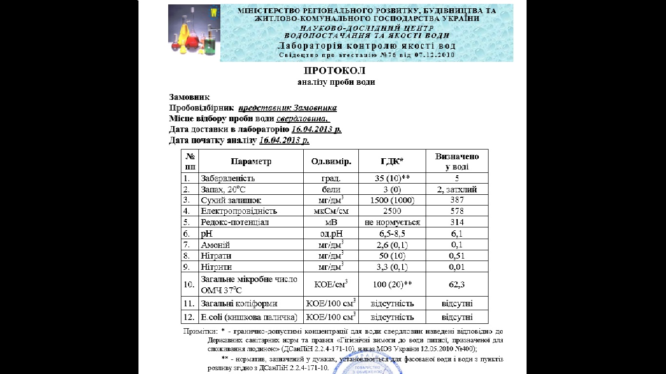

Маниша Опубліковано: 20 квітня 2013 Поділитись Опубліковано: 20 квітня 2013 Есть скважина на глубину 49м (перед водой слой зеленой глины). Пробурена в 2011 году. Пока пользовались только холодной водой проблем не было. Завели в дом, подключили котел. К котлу - бойлер косвенного нагрева. В доме никто не живет пока, только отделочные работы идут. Водой пользуемся мало. Появился запах в горячей воде. Озаботились как бороться. Настройки котла и все такое... Но анализы показали, что рН воды 6,1 (а норма 7?) значит слабокислая, при этом вода малой жесткости - значит агрессивная. Запах, в основном, от горячей воды из-за застоя - решаемо. Вопрос специалистам: какие фильтры нужно использовать для того, чтобы эта вода не "съедала" металлические части трубопровода(полотенцесушители, медный контур котла и т.д.). Нужно увеличение рН и жесткости. Анализ воды май 2012 и апрель 2013 прилагается. Посилання на коментар Поділитися на інших сайтах More sharing options...

Маниша Опубліковано: 21 квітня 2013 Автор Поділитись Опубліковано: 21 квітня 2013 (змінено) норма рН нижняя 6,5, "7 " - где откопали? для труб рН в норме Жесткость в вашем анализе 2,4 , для труб и котла вполне нормальная, обычно жесткость убирают в ноль, а вы решили повышать "Съедать" ничего не будет, нЕчем рН 7 - нейтральная вода. А у меня 6,1. Специалист, который делал последний анализ сказал, что мягкая вода в сочитании с пониженным рН -агрессивная среда. Мы эту воду пьем уже 1.5 года, отрицательного влияния на здоровья не заметили. А как стала подогреваться в баке - горячая вода пока стечет - темная бежит. Отсюда и вопросы об агрессивности. И еще. интернете искала информацию, но так и не поняла, какое влияние на организм может оказывать слабокислая вода, опасно это или нет. Если у кого есть информация - поделитесь, пожалуйста. Змінено 21 квітня 2013 користувачем Маниша Посилання на коментар Поділитися на інших сайтах More sharing options...
Everpure Опубліковано: 22 квітня 2013 Поділитись Опубліковано: 22 квітня 2013 рН 7 - нейтральная вода. А у меня 6,1. Специалист, который делал последний анализ сказал, что мягкая вода в сочитании с пониженным рН -агрессивная среда. Мы эту воду пьем уже 1.5 года, отрицательного влияния на здоровья не заметили. А как стала подогреваться в баке - горячая вода пока стечет - темная бежит. Отсюда и вопросы об агрессивности. И еще. интернете искала информацию, но так и не поняла, какое влияние на организм может оказывать слабокислая вода, опасно это или нет. Если у кого есть информация - поделитесь, пожалуйста. рН у вас скачет, влияние грунтов и смены сезонов, вода у вас средней жесткостиru.wikipedia.org/wiki/%D0%96%D1%91%D1%81%D1%82%D0%BA%D0%BE%D1%81%D1%82%D1%8C_%D0%B2%D0%BE%D0%B4%D1%8B по поводу темной воды - разводка в доме какой трубой (материал) выполнена? опасно -не опасно: в вашем случае не опасно, не переживайте Посилання на коментар Поділитися на інших сайтах More sharing options...
Маниша Опубліковано: 22 квітня 2013 Автор Поділитись Опубліковано: 22 квітня 2013 (змінено) по поводу темной воды - разводка в доме какой трубой (материал) выполнена? Разводка выполнена полипропиленовой трубой. Есть у нас одна фирма в Харькове, которая продала мне котел и бойлер, когда ставили оборудование анализом воды никто не интересовался, а теперь говорят, что в скважине патогенная микрофлора - отсюда и запах. Хотя по анализам содержание аммония 0,1 мг/дм3, даже для бутилированной воды допустимый результат. Сюда же приплетается и низкий рН. Они предлагают следующие действия для устранения запаха: 1. Промывка бойлера и системы ГВС (химия и механическая) 2. Дальше два варианта действий по жизни: а) поставить УФ фильтр (менять лампу 1 раз в год) и раз в полгода промывать систему (заливать концентрат в фильтр механической очистки) обеззараживающей жидкостью Акватон; б) один раз в месяц промывать систему обеззараживающей жидкостью Акватон. Если все в порядке, как Вы говорите, то нужно ли это делать? И цены на жидкость и УФ фильтр предлагают "свои". У меня есть подозрения, что когда будем пользоваться водой постоянно, она не будет застаиваться и, следовательно, запаха не будет. К Everpure вопрос как к специалисту по водоподготовке - нужно альтернативное мнение. Если меня просто "разводят", то хочется об этом знать. Змінено 22 квітня 2013 користувачем Маниша Посилання на коментар Поділитися на інших сайтах More sharing options...
Everpure Опубліковано: 22 квітня 2013 Поділитись Опубліковано: 22 квітня 2013 Разводка выполнена полипропиленовой трубой. Есть у нас одна фирма в Харькове, которая продала мне котел и бойлер, когда ставили оборудование анализом воды никто не интересовался, а теперь говорят, что в скважине патогенная микрофлора - отсюда и запах. Хотя по анализам содержание аммония 0,1 мг/дм3, даже для бутилированной воды допустимый результат. Сюда же приплетается и низкий рН. Они предлагают следующие действия для устранения запаха: 1. Промывка бойлера и системы ГВС (химия и механическая) 2. Дальше два варианта действий по жизни: а) поставить УФ фильтр (менять лампу 1 раз в год) и раз в полгода промывать систему (заливать концентрат в фильтр механической очистки) обеззараживающей жидкостью Акватон; б) один раз в месяц промывать систему обеззараживающей жидкостью Акватон. Если все в порядке, как Вы говорите, то нужно ли это делать? И цены на жидкость и УФ фильтр предлагают "свои". У меня есть подозрения, что когда будем пользоваться водой постоянно, она не будет застаиваться и, следовательно, запаха не будет. К Everpure вопрос как к специалисту по водоподготовке - нужно альтернативное мнение. Если меня просто "разводят", то хочется об этом знать. по анализу патогенной флоры не видно, т.е. ее присутствия. попробуйте провести пункт первый из вашего списка - сложного там ничего нет, мыть можно простым 5%-м гипохлоритом,и посмотрите на результат,остальными двумя пунктами можно пренебречь, особенно УФ - нет надобности, флора в норме. Еще иногда запах ГВ дает магниевый анод в бойлере, его можно просто заменить на какой-то не магниевый. Еще вариант дающий запах и цвет воде- повышенная окисляемость воды, нет такого параметра в ваших анализах. Посилання на коментар Поділитися на інших сайтах More sharing options...
