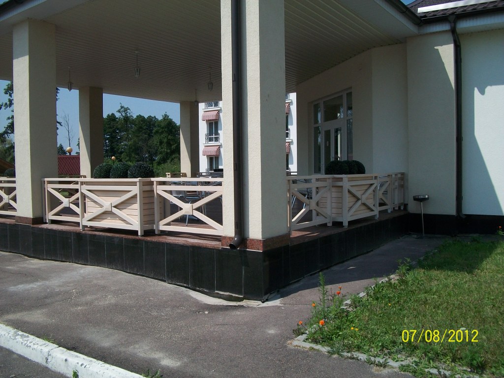

Lyolik Опубліковано: 20 квітня 2013 Поділитись Опубліковано: 20 квітня 2013 Хочу заказать у кого-то изготовление перил для ограждения террасы. Образец, который нравится на первом фото по этой ссылке У меня объем небольшой - всего 2 пролета примерно по 1,8-2м каждый. Интересует несколько вопросов: - какое дерево подходит для таких целей? - чем его надо вскрывать? - может кто посоветует качественного специалиста с разумным ценником? - любые другие комменты по теме только приветствуются Посилання на коментар Поділитися на інших сайтах More sharing options...

ЧП Ненашев А Б Опубліковано: 29 квітня 2013 Поділитись Опубліковано: 29 квітня 2013 Из дуба с покраской, доставкой и монтажем Ваши 4 м ограждения будут стоить около 6 тыс. грн. Нужно смотреть на месте как крепиться и к чему. Цвет может быть любой - при замерах выберете (от белого до черного). ograda kafe-Model.pdf Посилання на коментар Поділитися на інших сайтах More sharing options...
