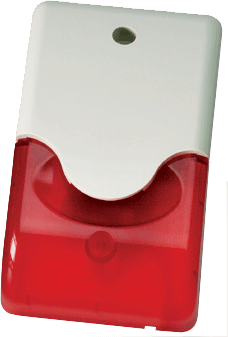

Установил окна в дом и сразу же установили сигнализацию. Ребята-установщики установили сирену - самую обыкновенную, с красным фонарем сверху, ценой в 70 гривен. Что-то типа как на рисунке.
Проблема в том что она слабенькая очень. Если в соседа окна закрыты то воя не слышно.
Господа профессионалы, посоветуйте сирену на 12 вольт помощнее.
Буду также благодарен за совет где можно ее приобрести.
Вам установили пультовую сигнализацию или автономную? Если она у Вас автономная,то Ваши ребята секономили на Вас 50 гр . По-гуглите сирена Гном. Она в железном корпусе и предназначена для "улицы"...

У меня сигнализация автономная.
"Гном" погуглил :), спасибо.
avansec.com.ua/index.php?page=shop.product_details&flypage=flypage.tpl&product_id=306&category_id=38&option=com_virtuemart&Itemid=73
Я так понимаю она в активном режиме потребляет 200 мА (170+30) ?
А она достаточно громкая - есть опыт использования ?
Орет она "так як треба"!:lol: При покупке попросите чтобы Вам ее включили. А вообще на любом радиобазаре или фирме которая торгует такой техникой можно послушать любую сирену и выбрать "подарок" для соседей.:D
