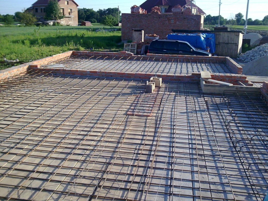

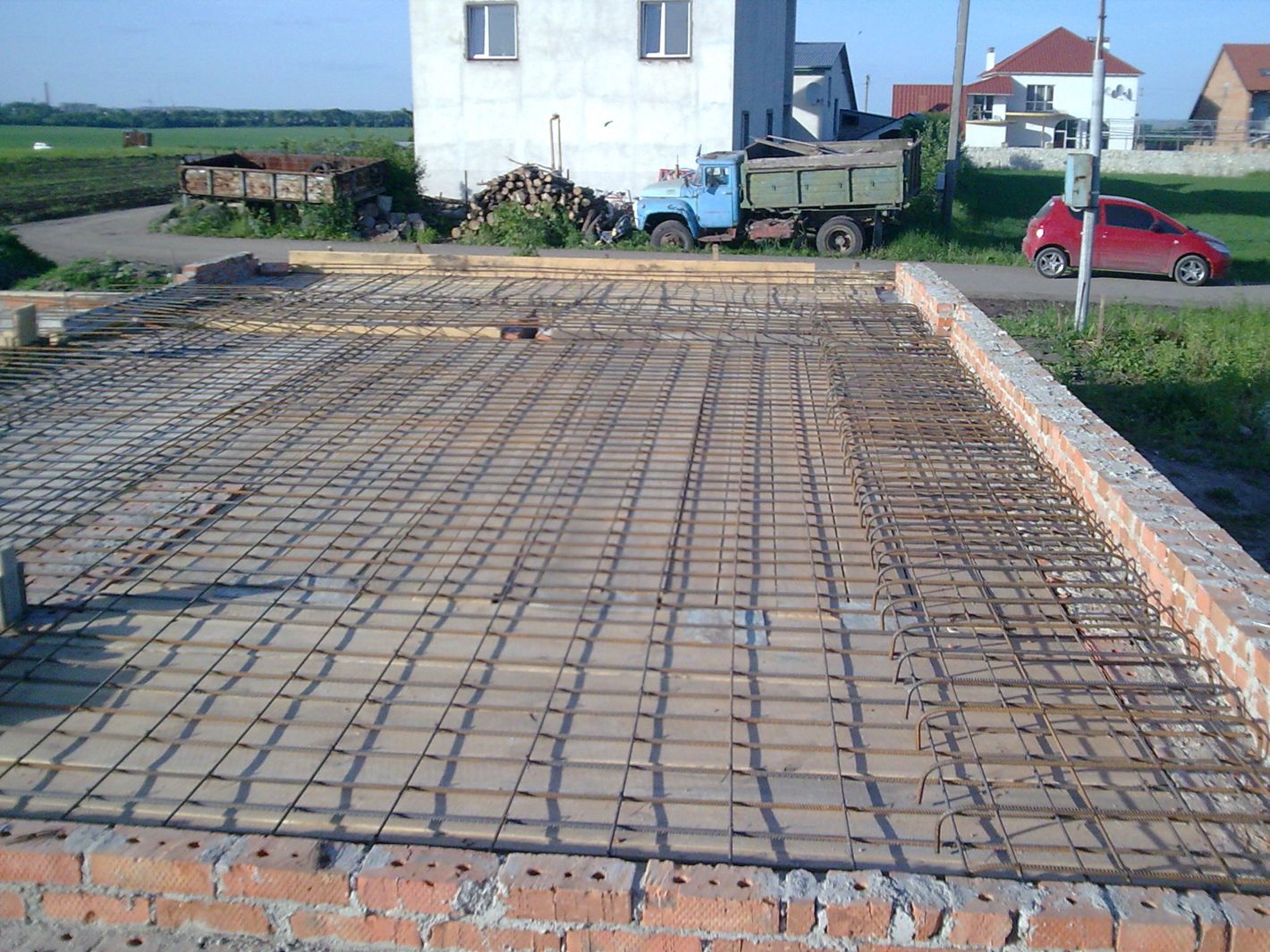

AVOLEG Опубліковано: 9 лютого 2009 Поділитись Опубліковано: 9 лютого 2009 Монолітне перекриття креще робити по попередніх розрахунках інженера конструктора.В мене по перемитру перекриття робили П-подібні гачки з арматури 12 щоб верх арматури був на 2-3 см нижче верхньої точки перекриття + по всьому перекриттю поздовжньо розміщенні арматурні прутки 12 а поперечно вони завязані з арматурою 8.Цей шар розміщений на 2 см вище ніж низ аперекриття.По всьому перекриттю при заливанні бетону зверху клали арматурну сітку розміром 15х15 і діаметром 4 мм зєднаною за допомогою контактної зварки . Посилання на коментар Поділитися на інших сайтах More sharing options...
