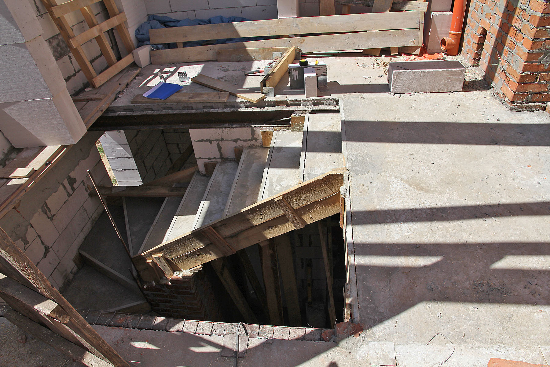

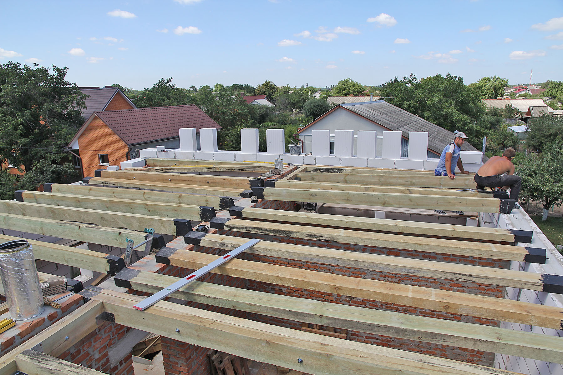

Игореха Опубліковано: 25 липня 2013 Поділитись Опубліковано: 25 липня 2013 Плиты 43-по любому испытание прошли:D Эх жаль... таки не максимум Три/четверти:D Посилання на коментар Поділитися на інших сайтах More sharing options...
alexob Опубліковано: 25 липня 2013 Поділитись Опубліковано: 25 липня 2013 Из плюсов вижу удобство передвижения по чердаку и возможность в дальнейшем что нить там устроить... я ж это и имел ввиду когда говорил о большом чердаке Посилання на коментар Поділитися на інших сайтах More sharing options...

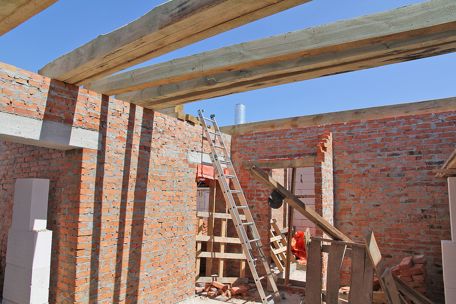

miv-174 Опубліковано: 25 липня 2013 Поділитись Опубліковано: 25 липня 2013 Сегодня начали лить армпояс второго этажа,этот раз я не стал делать его слишком грандиозным и сделал только по периметру.А на несущую сентральную стену сделал выпуски-думаю так прокатит (стропилка у меня безраспорная).Параллельно занимаемся лестницей. Миниатюры на третьем фото вижу вертикальную(вспомогательную) арматуру(шестерка как я понимаю), вопрос если не к вам то к бывалым))), не слишком ли часто они установлены, опять же перерасход? Посилання на коментар Поділитися на інших сайтах More sharing options...
Oleg8510 Опубліковано: 25 липня 2013 Автор Поділитись Опубліковано: 25 липня 2013 на третьем фото вижу вертикальную(вспомогательную) арматуру(шестерка как я понимаю), вопрос если не к вам то к бывалым))), не слишком ли часто они установлены, опять же перерасход? Можно ко мне: арматура 6мм. шаг 200 а над оконными и дверными проёмами 100мм. Посилання на коментар Поділитися на інших сайтах More sharing options...
miv-174 Опубліковано: 25 липня 2013 Поділитись Опубліковано: 25 липня 2013 шаг 200 а над оконными и дверными проёмами 100мм. А чем регламентирован шаг 200,почему не 800мм, не хватит разве чтоб был каркас, это ведь не балка с двумя точками опоры, в работе она все равно не учавствует? Посилання на коментар Поділитися на інших сайтах More sharing options...
Oleg8510 Опубліковано: 25 липня 2013 Автор Поділитись Опубліковано: 25 липня 2013 А чем регламентирован шаг 200,почему не 800мм, не хватит разве чтоб был каркас, это ведь не балка с двумя точками опоры, в работе она все равно не учавствует? Учавствует-гдето на форуме недавно был вопрос на этутему, а почему именно шаг 200 это надо спросить у конструкторов Посилання на коментар Поділитися на інших сайтах More sharing options...
Olenevod Опубліковано: 25 липня 2013 Поділитись Опубліковано: 25 липня 2013 гдето на форуме недавно был вопрос на этутему Интересно было бы глянуть. Имхо: не участвует. У себя делал из 5ки и так, чтобы между ними основная арматура не провисала. Посилання на коментар Поділитися на інших сайтах More sharing options...
Игореха Опубліковано: 25 липня 2013 Поділитись Опубліковано: 25 липня 2013 Участвует. Но не долго. Обычно, когда стены уже уезжают В "обычной жизни", работает больше как монтажная, распределительная. На углах - как конструкционная. ИМХО. Посилання на коментар Поділитися на інших сайтах More sharing options...

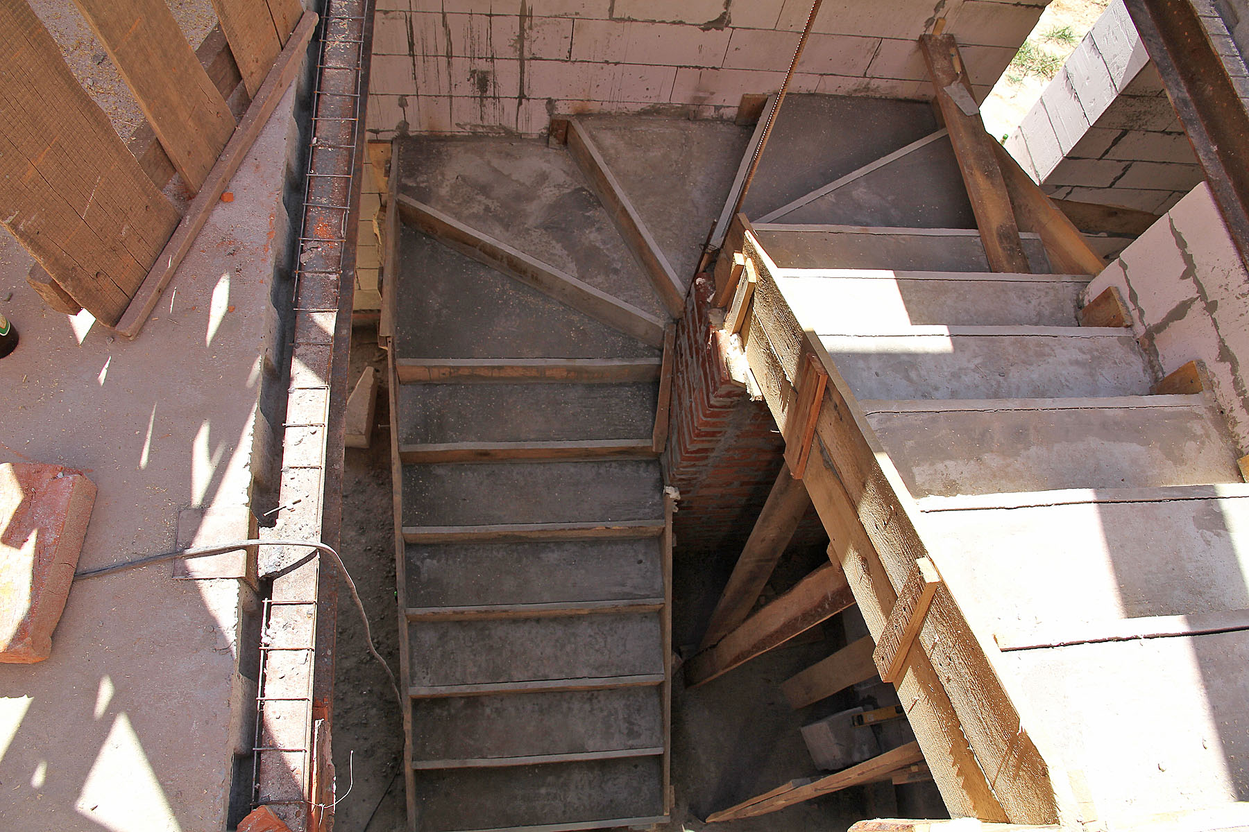

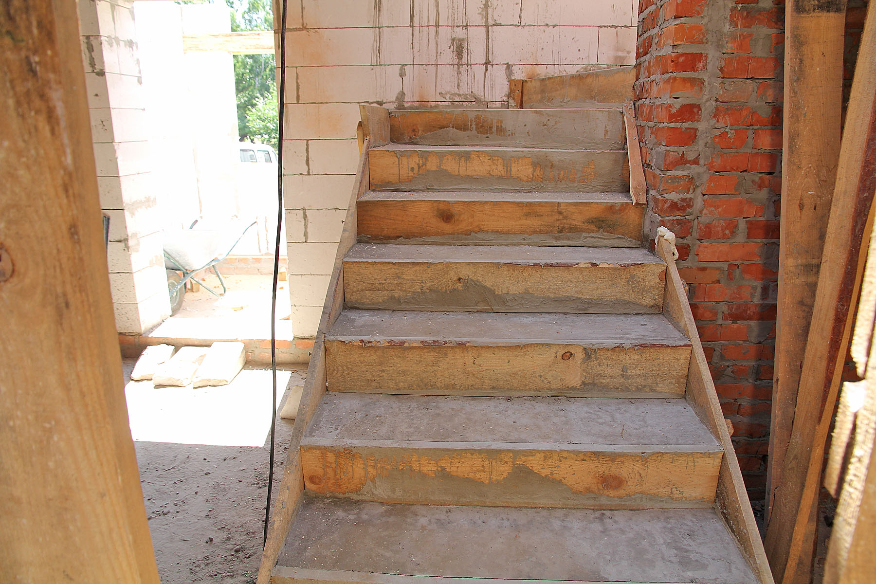

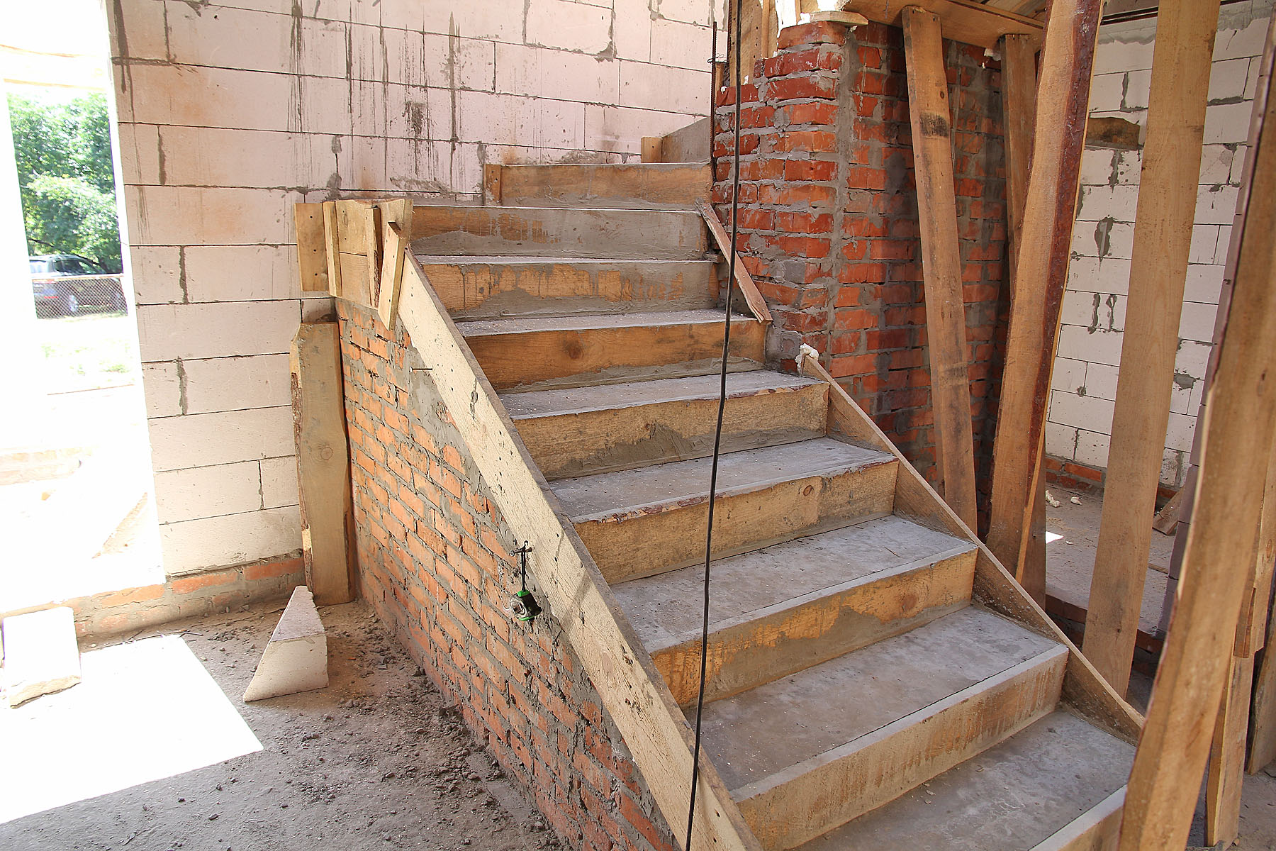

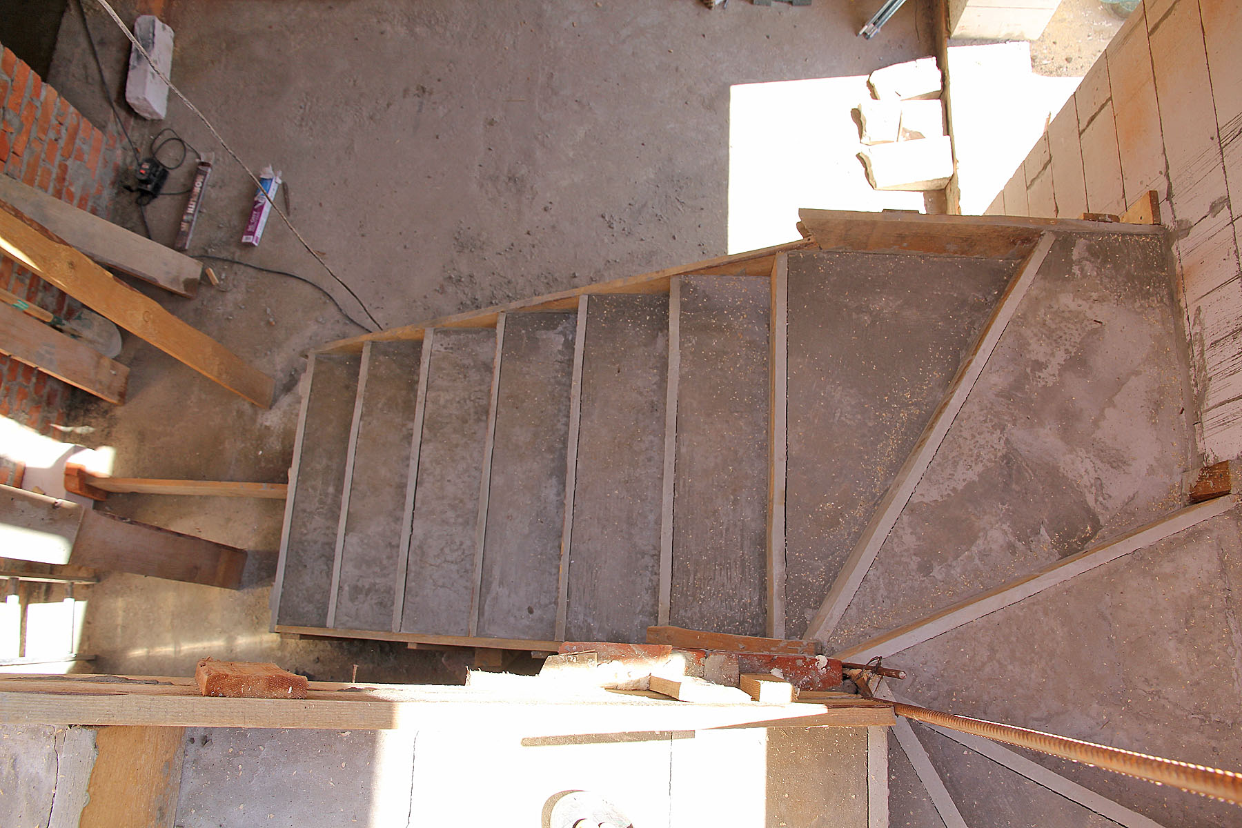

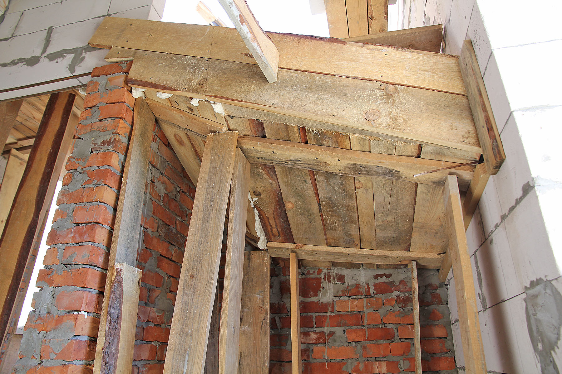

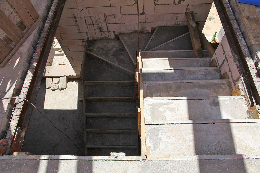

Oleg8510 Опубліковано: 29 липня 2013 Автор Поділитись Опубліковано: 29 липня 2013 Никогда не думал,что на изготовление лестницы уйдёт столько времени:пять дней два человека+последний день на заливке-4чел.Правда ещё залили армированную площадку при выходе на второй этаж.И подбираемся к перекрытию второго этажа 6 Посилання на коментар Поділитися на інших сайтах More sharing options...
Luko Опубліковано: 29 липня 2013 Поділитись Опубліковано: 29 липня 2013 Тоже испытываете плиты на прочность? ;) Игорь, у Вас дежавю? ;) Добавлено через 3 минуты У меня по проекту ещё четыре ряда блока,потом три ряда кирпича и уже туда будут замурованы шпильки Олег, не забудьте про шайбы с гайками на шпильках :D ЗЫ. Мою лестницу делали на один день меньше, но она с площадками, а не с забежными ступенями. А что под лестницей будет? Там кусок санузла, верно? Какая высота под пролетом получилась? 1 Посилання на коментар Поділитися на інших сайтах More sharing options...
Oleg8510 Опубліковано: 29 липня 2013 Автор Поділитись Опубліковано: 29 липня 2013 Олег, не забудьте про шайбы с гайками на шпильках :D ЗЫ. Мою лестницу делали на один день меньше, но она с площадками, а не с забежными ступенями. А что под лестницей будет? Там кусок санузла, верно? Какая высота под пролетом получилась? Я вместо гайки и шайбы приварю полосу 400*4мм.А под лестницей будет кусок топочной,там высота примерно 1,5м.Как раз с забежными много промучились - но вроде получилось нормально Посилання на коментар Поділитися на інших сайтах More sharing options...

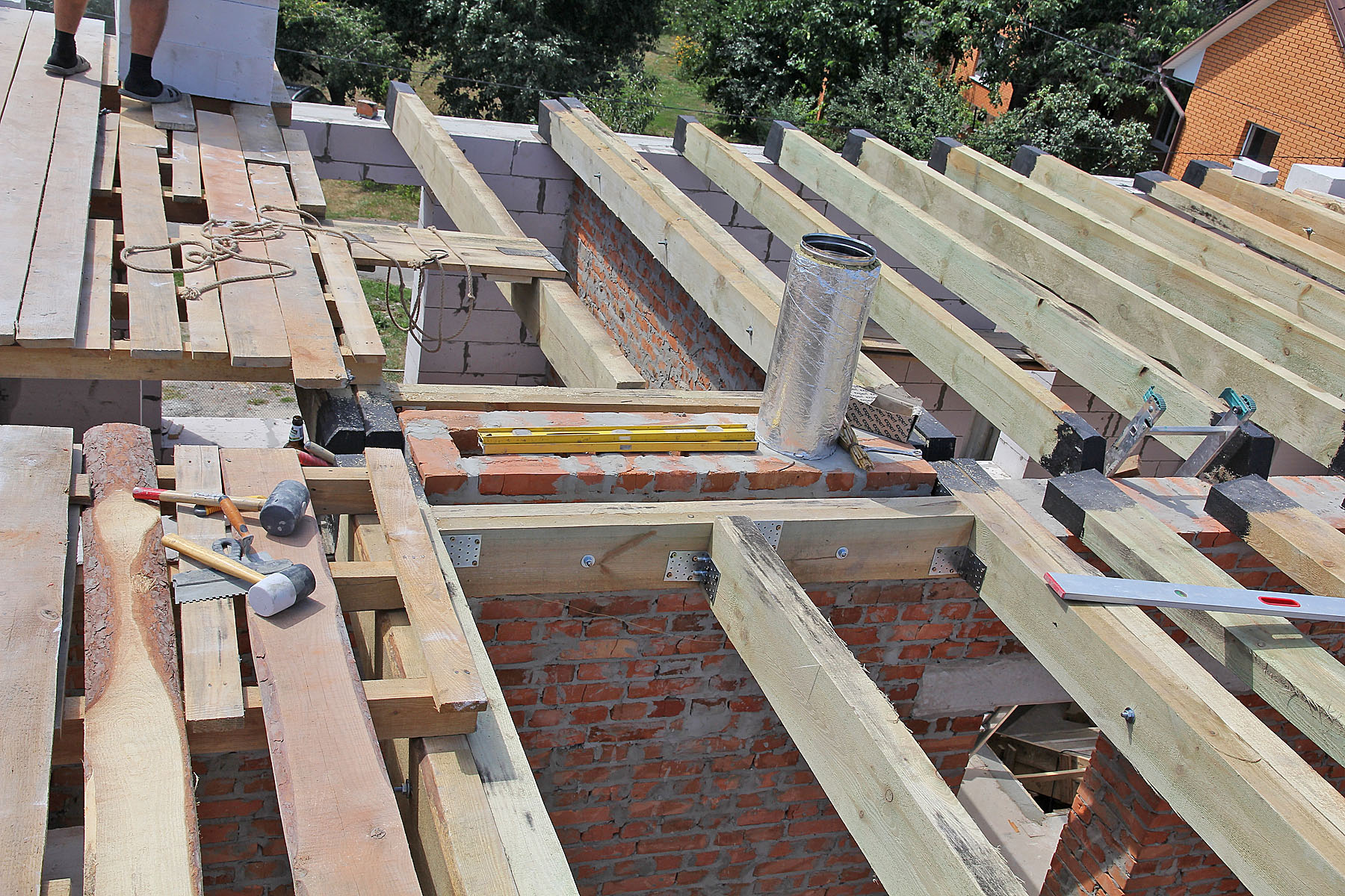

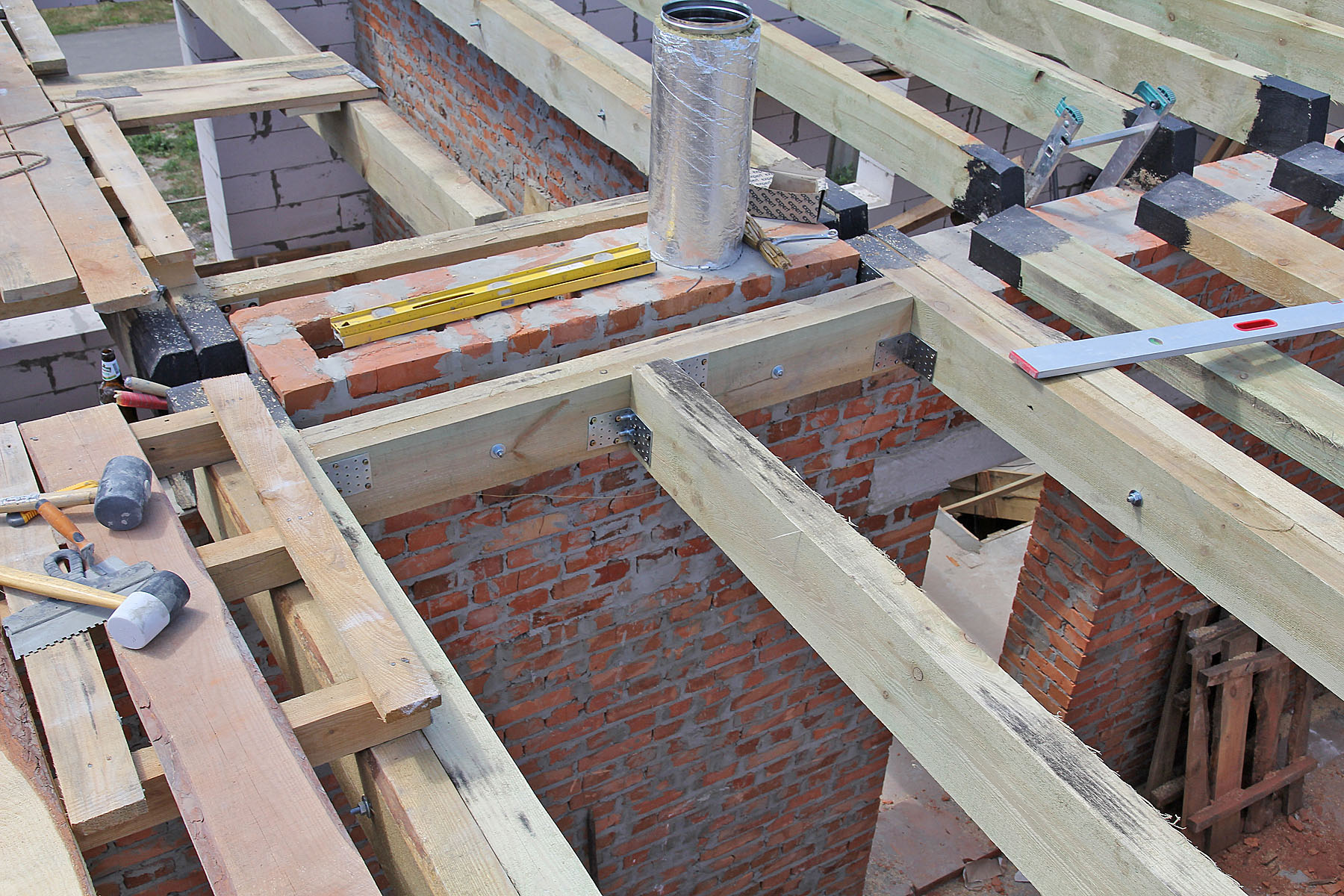

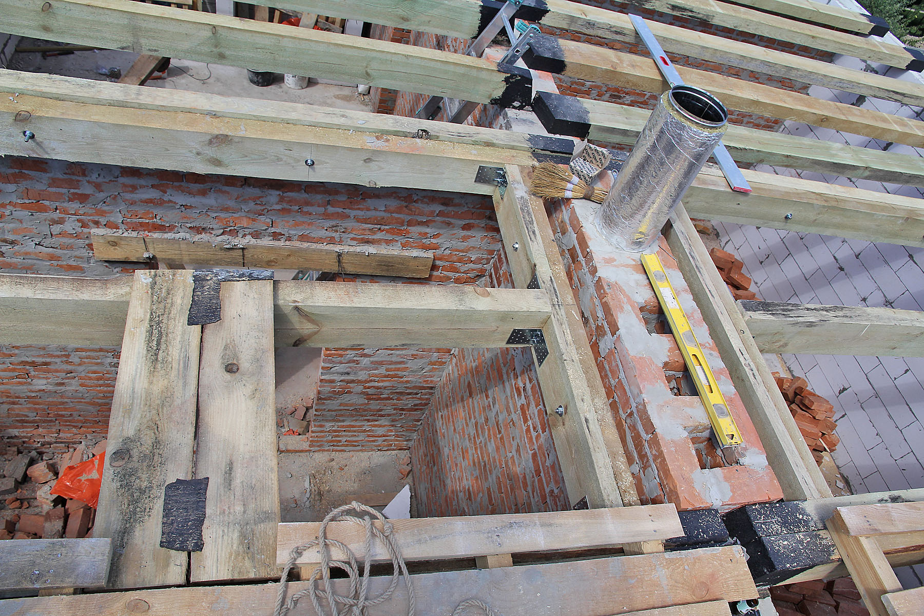

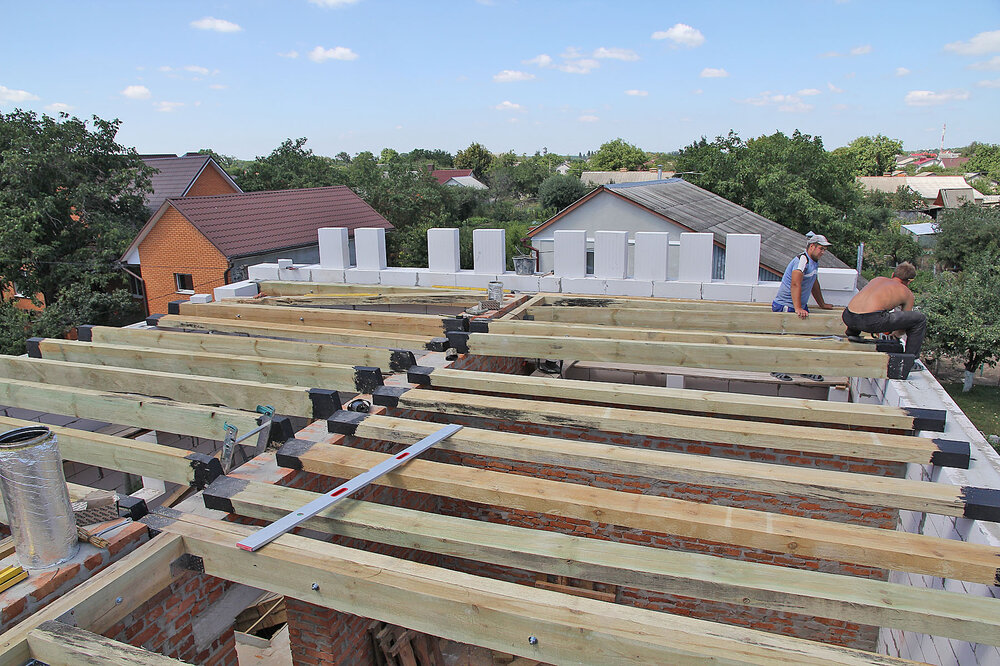

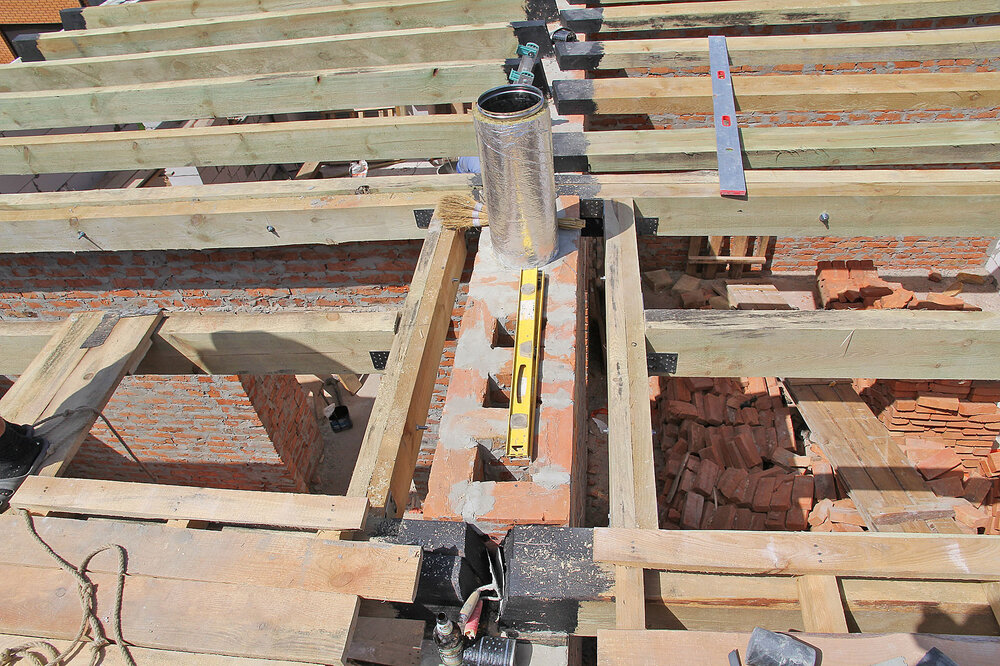

Oleg8510 Опубліковано: 30 липня 2013 Автор Поділитись Опубліковано: 30 липня 2013 Перекрытие у нас из балок 220*100 в районе дымоходов сделали вот таким образом(фото). Возле дымоходов балки сдвоенные,крепили стальным уголком100*100*3мм.Концы балок обработали гидроизоляционной мастикой и под них подложили рубероид 1 Посилання на коментар Поділитися на інших сайтах More sharing options...
zhdanok Опубліковано: 30 липня 2013 Поділитись Опубліковано: 30 липня 2013 Мне кажется зря торцы балок обмазали. Дерево выводить влагу не будет. 3 Посилання на коментар Поділитися на інших сайтах More sharing options...
miv-174 Опубліковано: 30 липня 2013 Поділитись Опубліковано: 30 липня 2013 крепили стальным уголком100*100*3мм У меня очень большие сомнения по поводу данной конструкции с применением такого уголка, уголок из 5мм и на болты, и тоя бы еще подумал, на этот коротыш (1,5 м примерно судя по фото) будет давить около 600кг (пролет я вижу около 4 м*1,5= 6м2, 6*400кг/м2=2400кг нагрузка на данную балку, половина этой нагрузки распределяется на паралельные по бокам балки), делим на две стороны = 600 кг, я увидел три уголка 600/3=200кг на один уголок 3 мм, закрепленный на четыре самореза, на каждый саморез 50 кг.... ну незнаю, незнаю, тепболее саморезы на срез плохо работают, вбейте хоть еще плюсом по 4 гвоздя на 100, вот гвоздь как раз на срез будет хорошо работать, останется только неуверенность в самом уголке!? 2 Посилання на коментар Поділитися на інших сайтах More sharing options...
Oleg8510 Опубліковано: 30 липня 2013 Автор Поділитись Опубліковано: 30 липня 2013 Мне кажется зря торцы балок обмазали. Дерево выводить влагу не будет. Я думал наоборот-чтоб не впитывало... 1 Посилання на коментар Поділитися на інших сайтах More sharing options...
Катерина Ш Опубліковано: 30 липня 2013 Поділитись Опубліковано: 30 липня 2013 Мне кажется зря торцы балок обмазали. Дерево выводить влагу не будет. Это Вам кажется, что зря. Это старое, разумное правило)))) 2 Посилання на коментар Поділитися на інших сайтах More sharing options...
Oleg8510 Опубліковано: 30 липня 2013 Автор Поділитись Опубліковано: 30 липня 2013 У меня очень большие сомнения по поводу данной конструкции с применением такого уголка, уголок из 5мм и на болты, и тоя бы еще подумал, на этот коротыш (1,5 м примерно судя по фото) будет давить около 1,2 т (пролет я вижу около 4 м*1,5= 6м2, 6*400кг/м2=2400кг нагрузка на данную балку), делим на две стороны = 600 кг, я увидел три уголка 600/3=200кг на один уголок 3 мм, закрепленный на четыре самореза, на каждый саморез 50 кг.... ну незнаю, незнаю, тепболее саморезы на срез плохо работают, вбейте хоть еще плюсом по 4 гвоздя на 100, вот гвоздь как раз на срез будет хорошо работать, останется только неуверенность в самом уголке!? Ну это тока пока примерка,саморезов будет-8шт. на каждом уголке,размер саморезов 100*6-желтые(анодираванные).Добавить по паре тройке гвоздей не вопрос.На каждую сторону идёт 6 уголков как то так... Посилання на коментар Поділитися на інших сайтах More sharing options...
zhdanok Опубліковано: 30 липня 2013 Поділитись Опубліковано: 30 липня 2013 Я думал наоборот-чтоб не впитывало... Но ведь балки, скорее всего, еще не высохли и имеют избыточную влажность. Добавлено через 4 минуты Это старое, разумное правило)))) Тогда объясните пожалуйста, почему необходимо закрывать из торца сырое дерево. Если бы это была доска пола или вагонка тогда согласен. Данные изделия проходят через сушилки. Посилання на коментар Поділитися на інших сайтах More sharing options...
Oleg8510 Опубліковано: 30 липня 2013 Автор Поділитись Опубліковано: 30 липня 2013 Но ведь балки, скорее всего, еще не высохли и имеют избыточную влажность. Сохли под навесом с 19 Мая... Посилання на коментар Поділитися на інших сайтах More sharing options...
zhdanok Опубліковано: 30 липня 2013 Поділитись Опубліковано: 30 липня 2013 Сохли под навесом с 19 Мая... У меня доска сохнет с 2010 года. Собрался я летний душ сделать. Решил из этой сухой доски смастерить простенькую дверь для душа. Плотно (без зазоров и щелей) подогнал доски. Вскрыл морилкой. Целый день дверь лежала на солнце. Вечером заметил щели между всеми досками. Напомню, что доска сохла с весны 2010-го, а у Вас всего пару месяцев... 1 Посилання на коментар Поділитися на інших сайтах More sharing options...
AНДРЮША Опубліковано: 30 липня 2013 Поділитись Опубліковано: 30 липня 2013 Это Вам кажется, что зря. Это старое, разумное правило)))) Надо изолировать стороны балки, сам торец не нужно. При заделки между торцом и кирпичем оставляют 1.5-2см. Туда дерево и сохнет. 2 Посилання на коментар Поділитися на інших сайтах More sharing options...
miv-174 Опубліковано: 30 липня 2013 Поділитись Опубліковано: 30 липня 2013 Ну это тока пока примерка,саморезов будет-8шт. на каждом уголке,размер саморезов 100*6-желтые(анодираванные).Добавить по паре тройке гвоздей не вопрос.На каждую сторону идёт 6 уголков как то так... ну тогда моя душа за ваше перекрытие спокойна))) 1 Посилання на коментар Поділитися на інших сайтах More sharing options...
