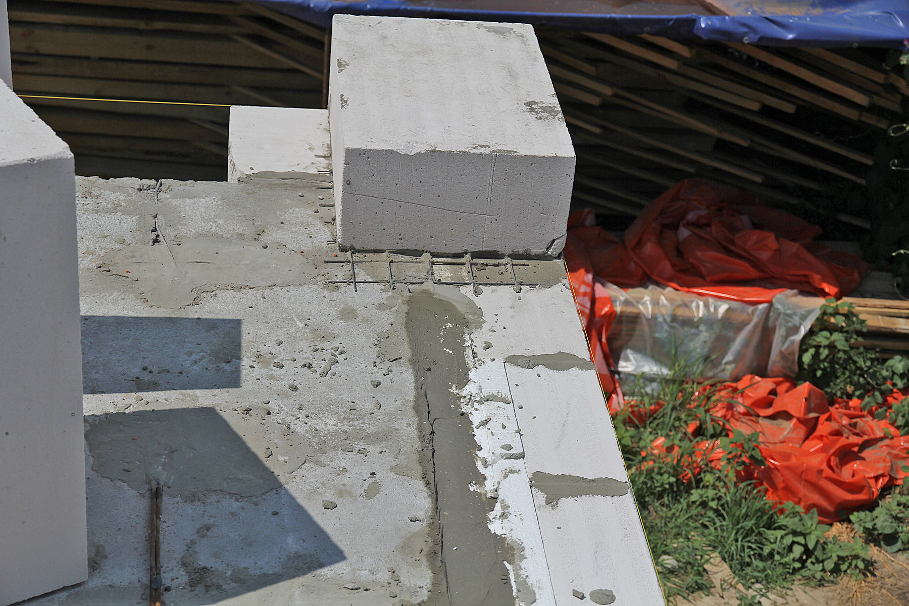

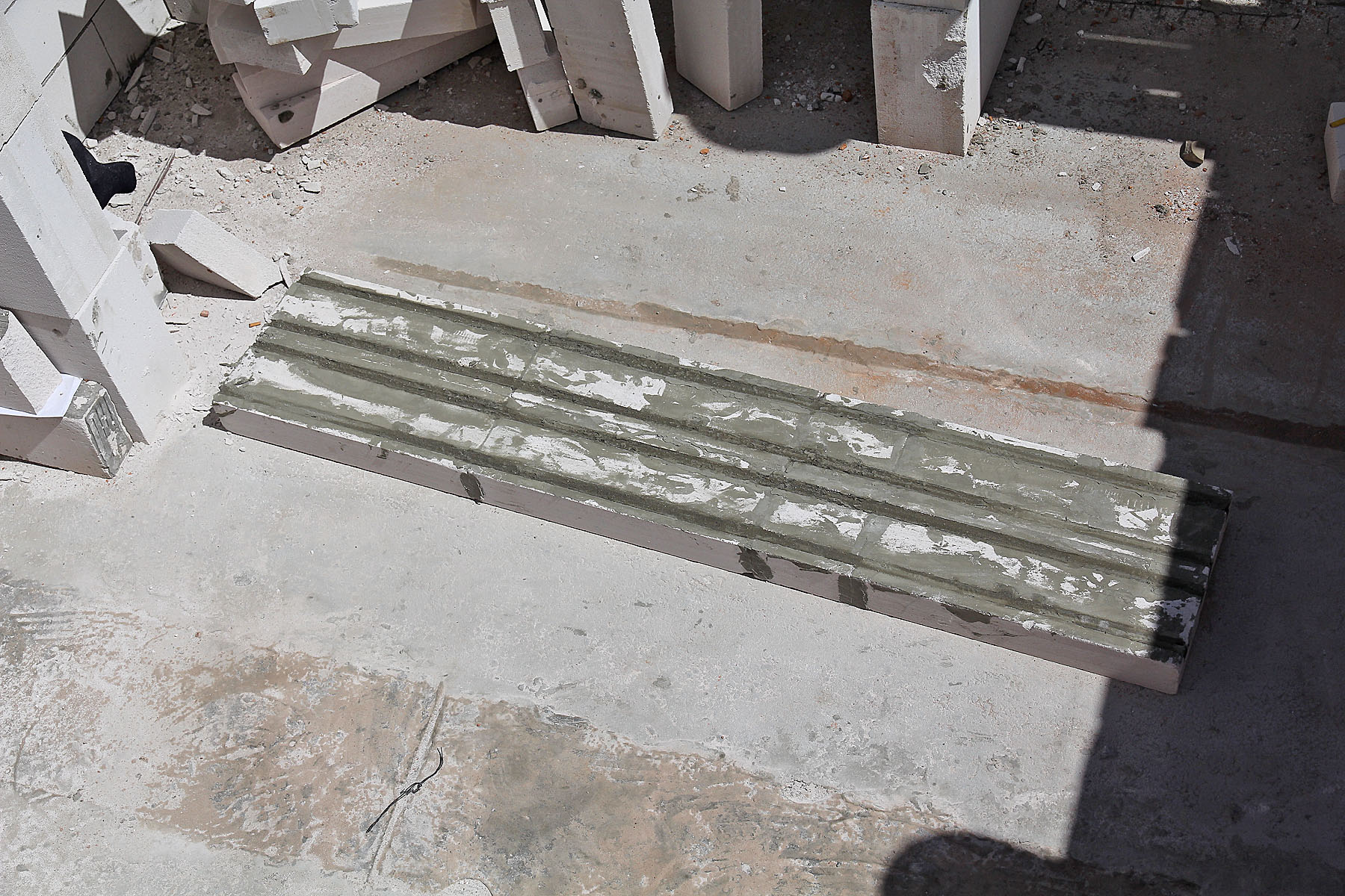

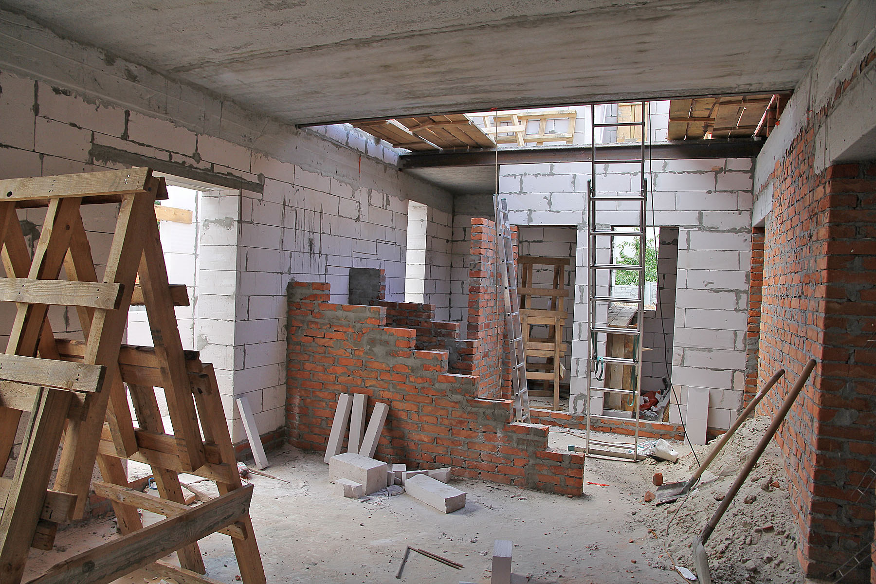

Смотрю даже под лекало раствор накладывали :D:good:
Это то. что я всегда хотел сделать, но делал только на блоках. А на плитах мы вдвоем с отцом так сайгачили, что до лекал уже просто руки не доходили. Все же для укладки плит без потери пульса надо чуть больше чем 2 человека :)
С такой укладкой растворной постели, даже удивительно что плиты пришлось ровнять кувалдой. Думаю что плоскость потолка вышла почти идеальной в пределах пары миллиметров. ;)
У меня на укладке было 4 строяка и прораб пятый а погрешность на потолке в одном месте составила 3мм. а так везде +-1мм.А в качестве лекал использовали арматуру:)

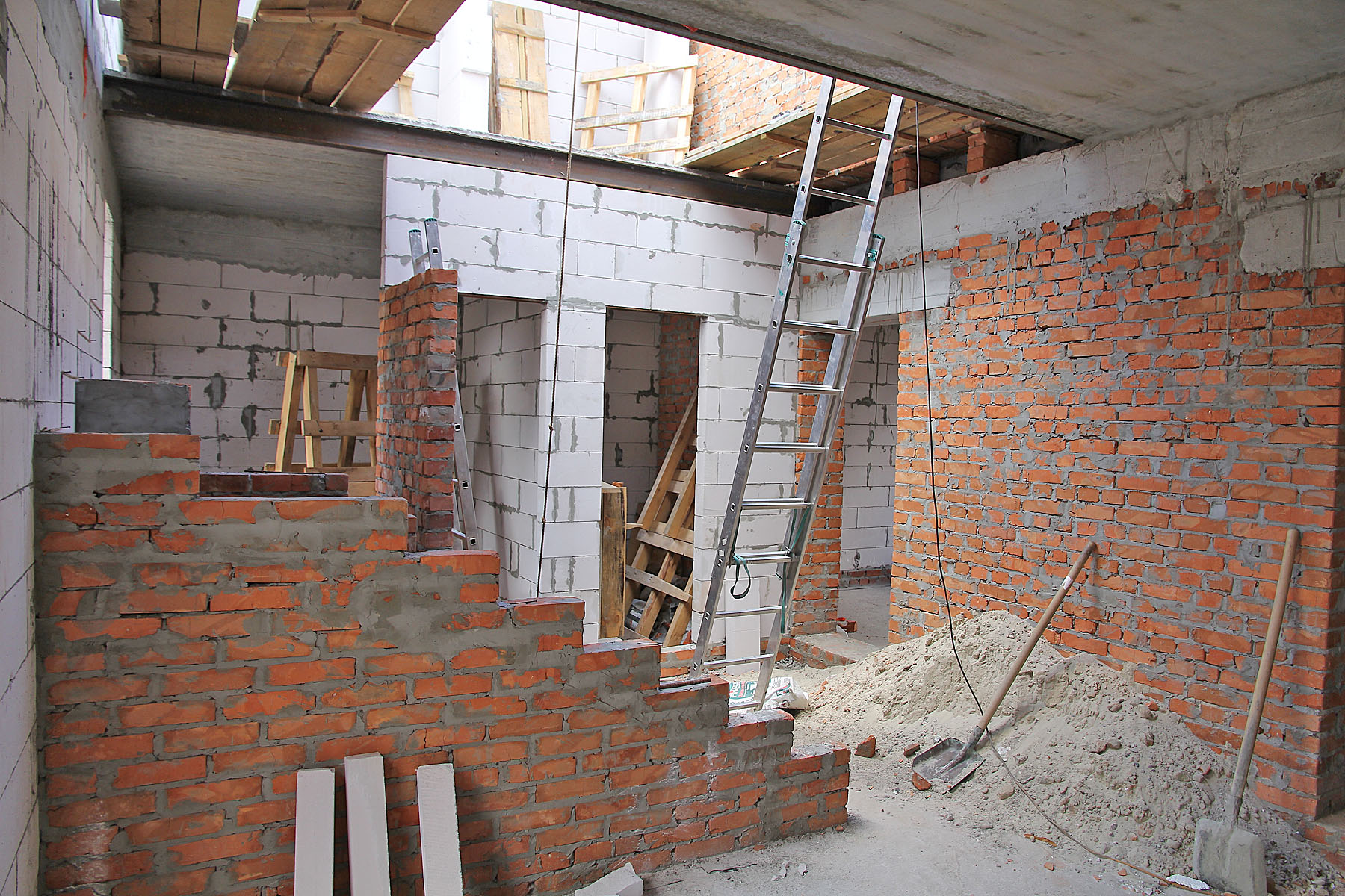

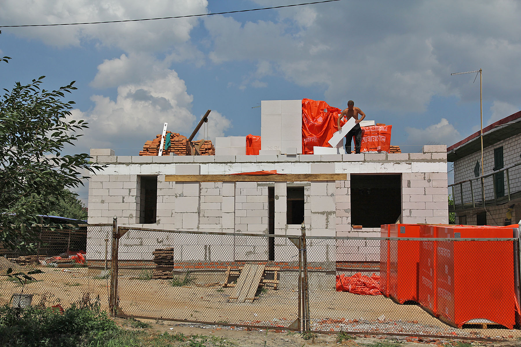

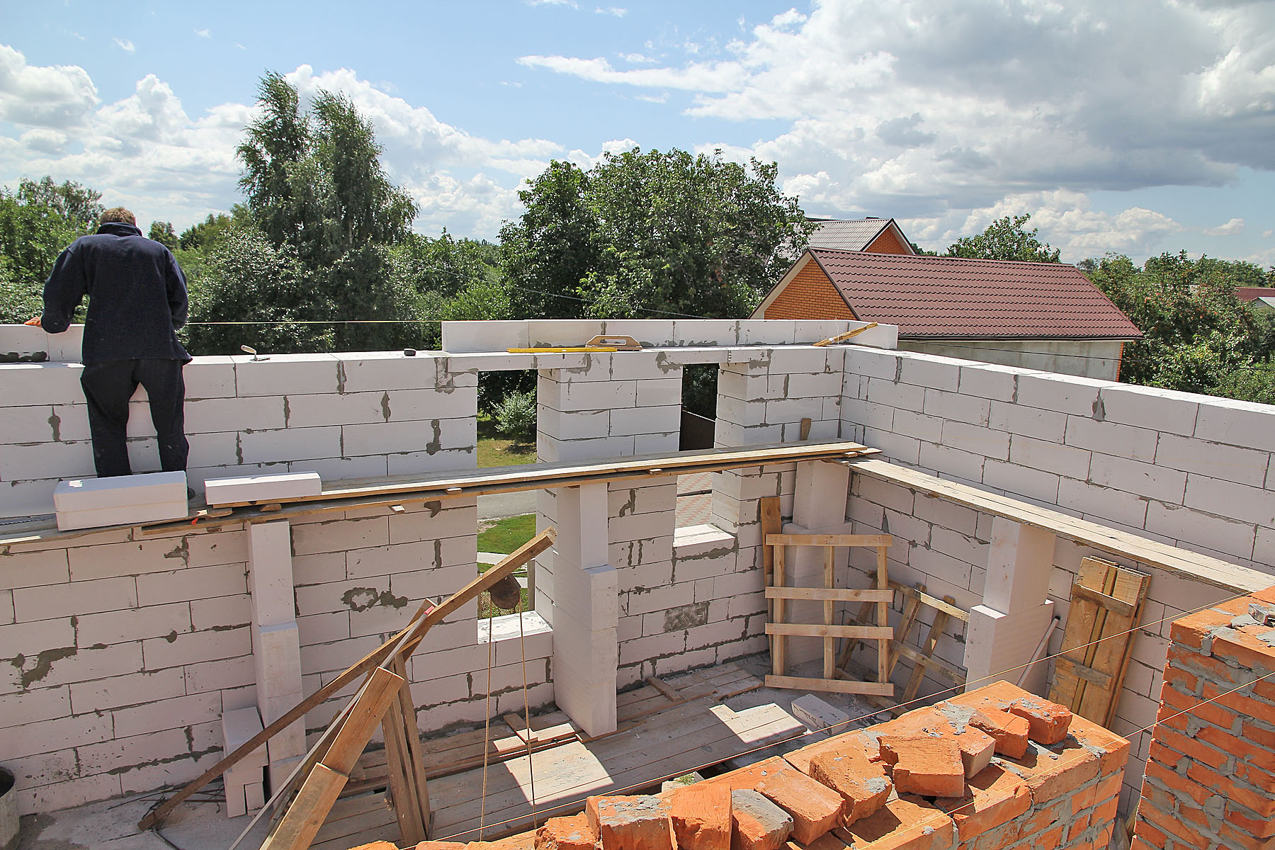

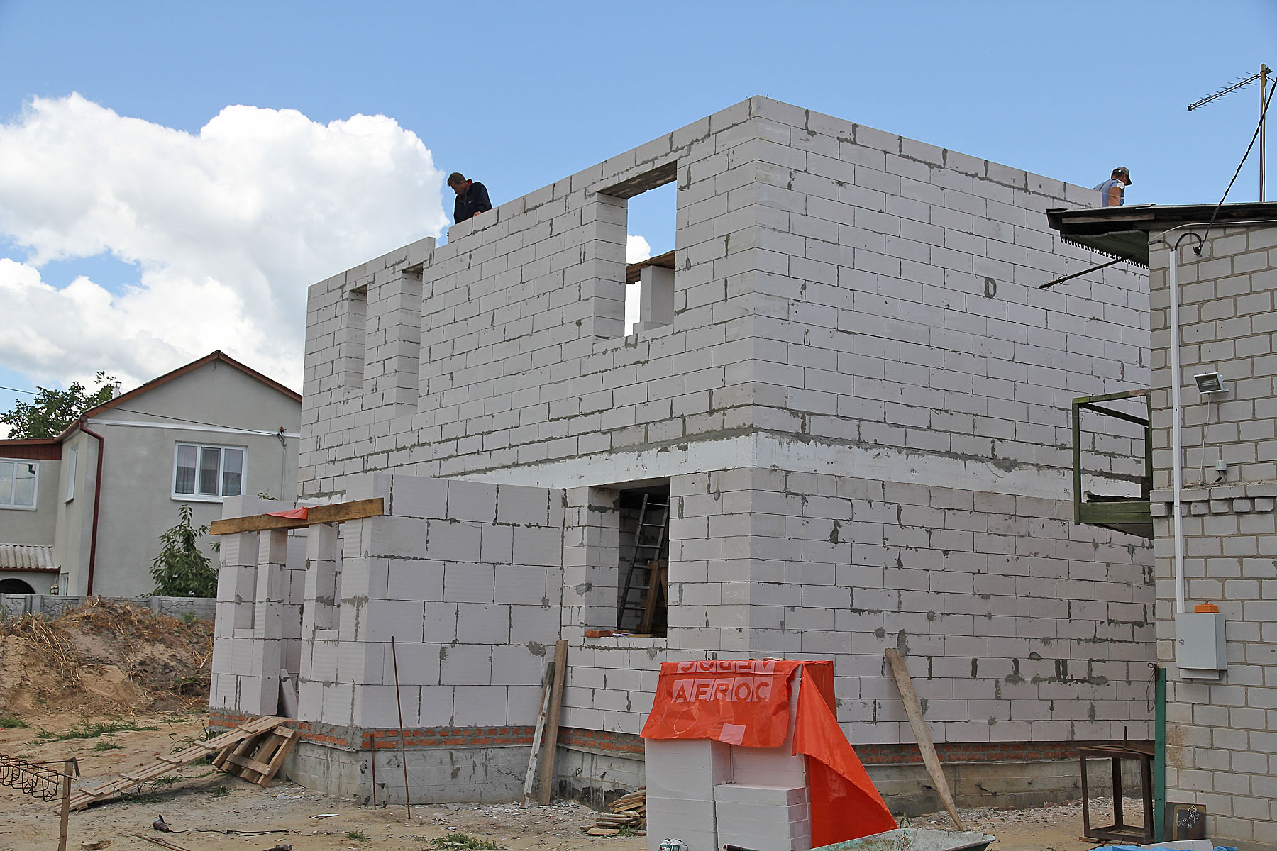

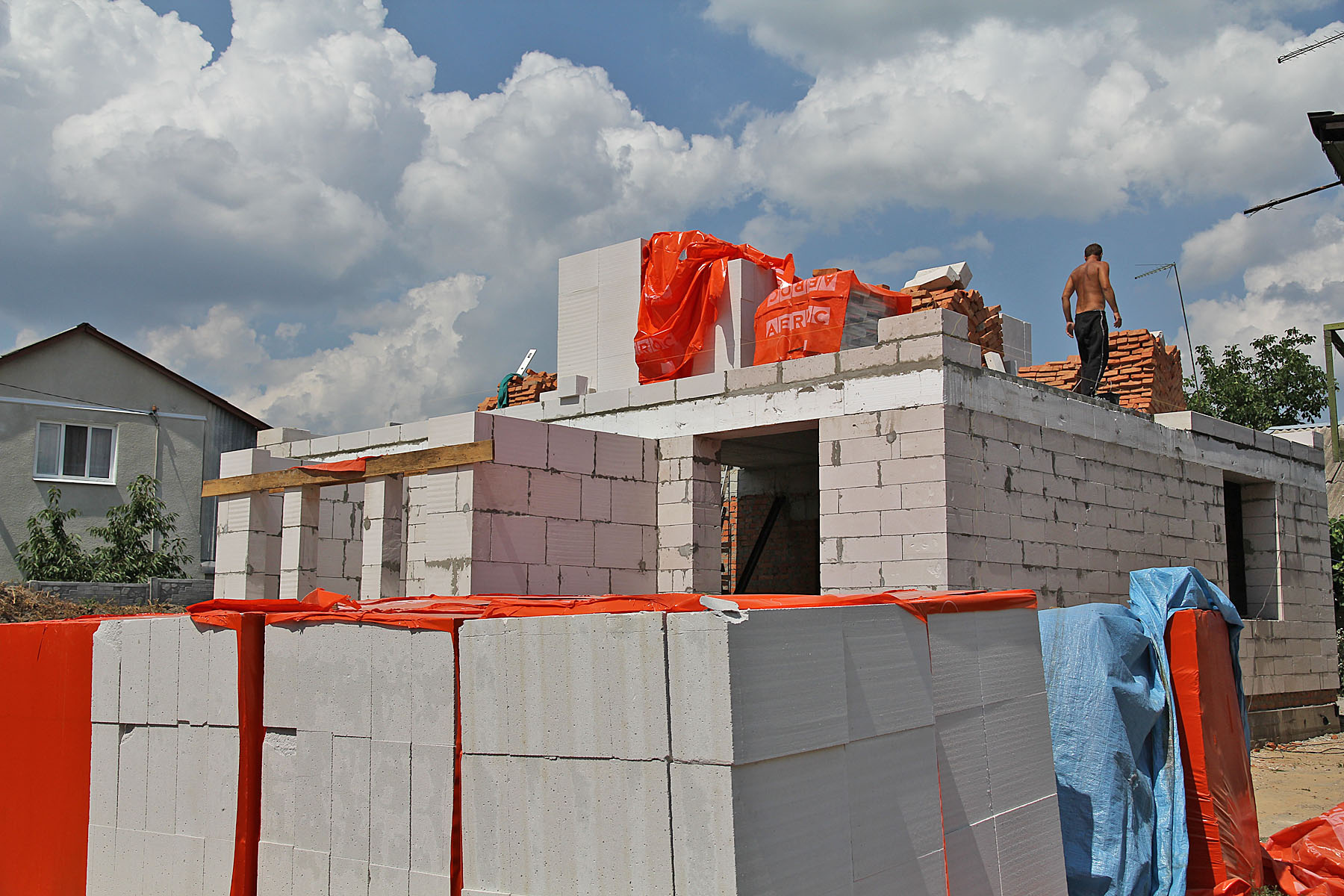

Приступили к возведению второго этажа,технически сложнее первого.Но потихоньку идём вперёд,материал завезен,правда вчера мои строяки не работали-они свято чтут праздники(Петра и Павла):)
мои вообще взяли перерыв на неделю, с Ивана Купала до Петра и Павла. Сами из под Тернополя. Тоже святА чтут. Уважаю ! :beer:

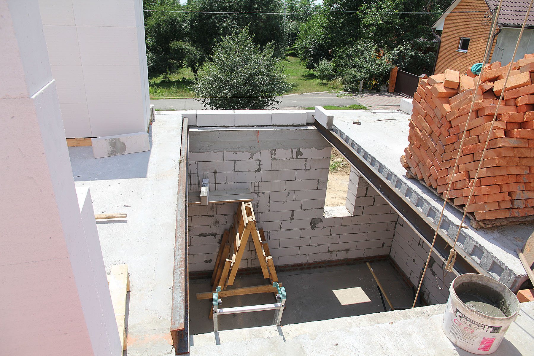

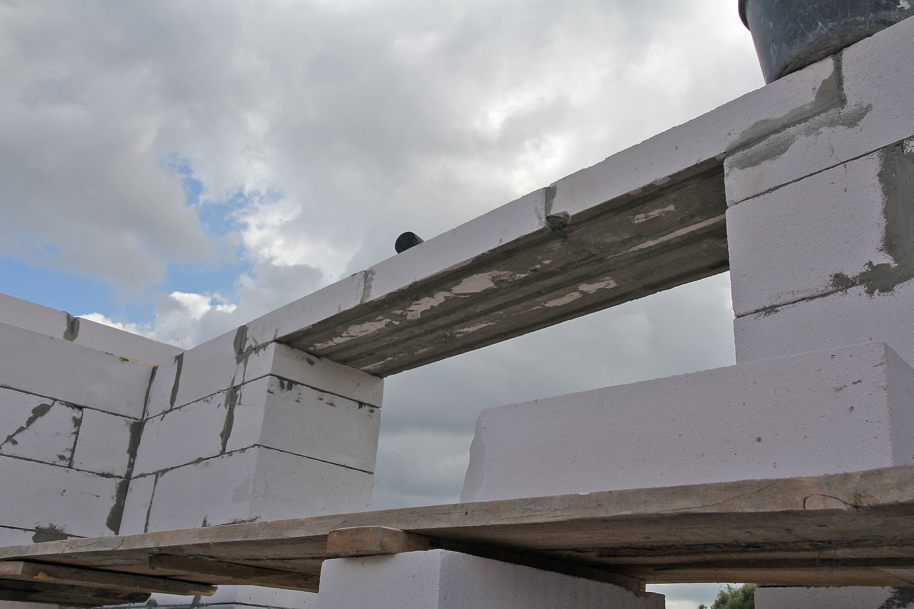

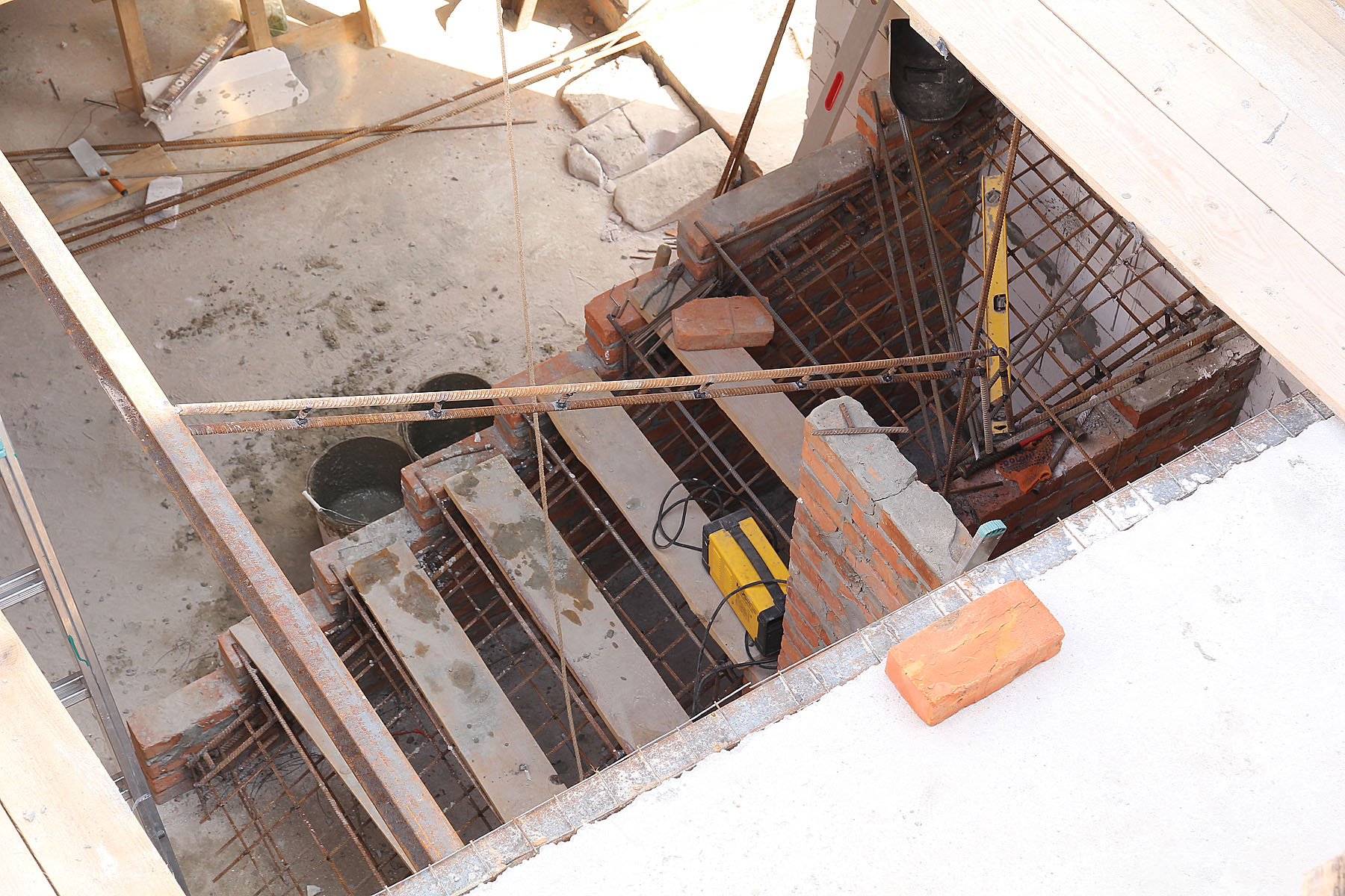

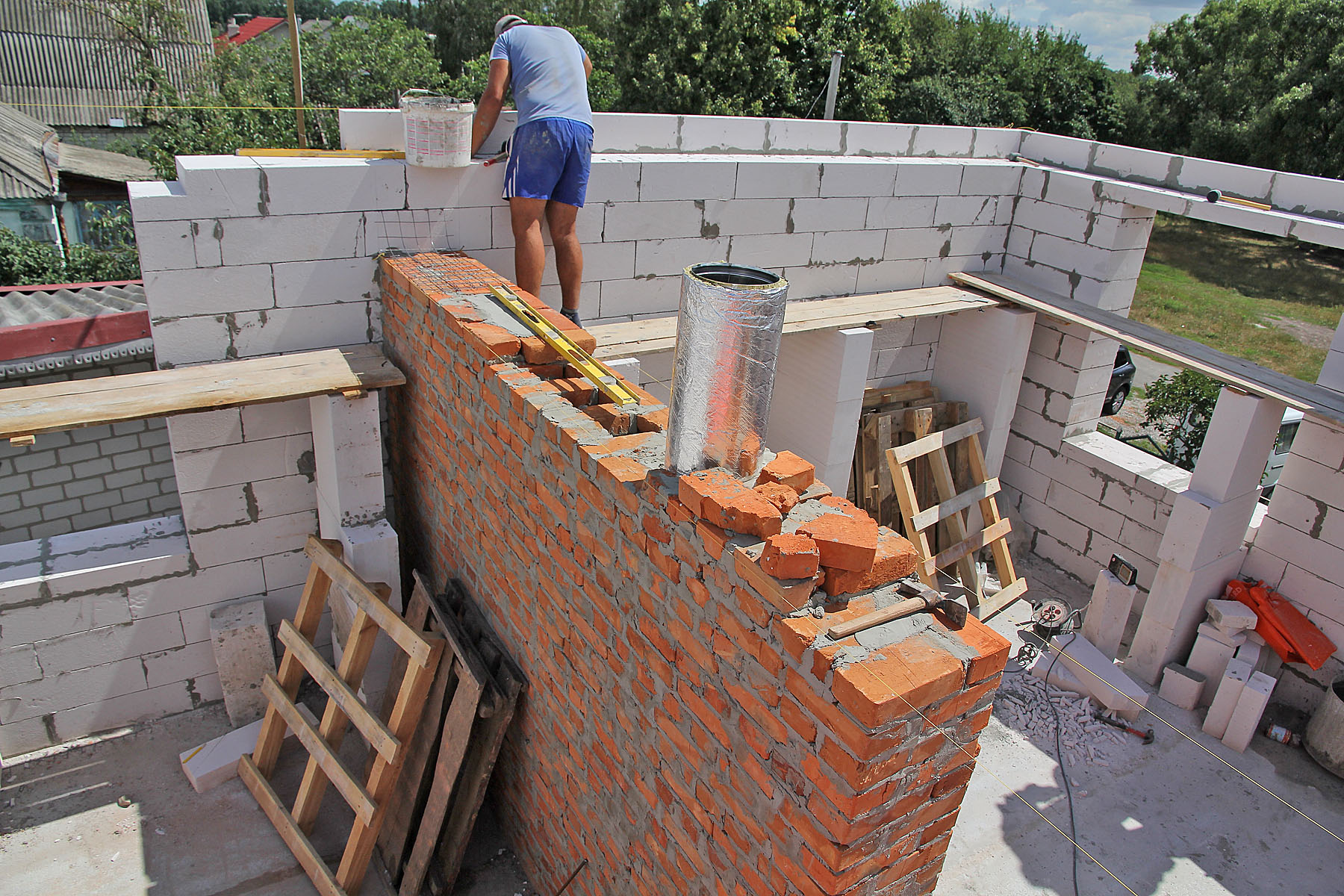

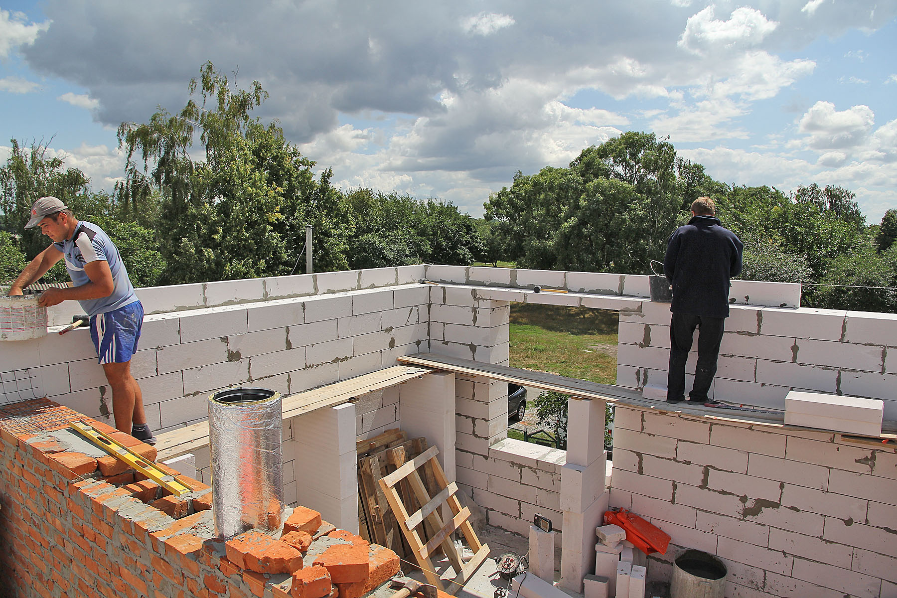

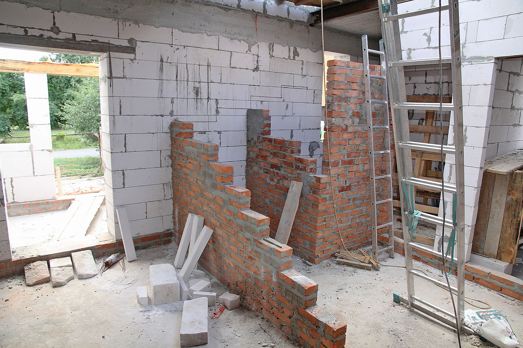

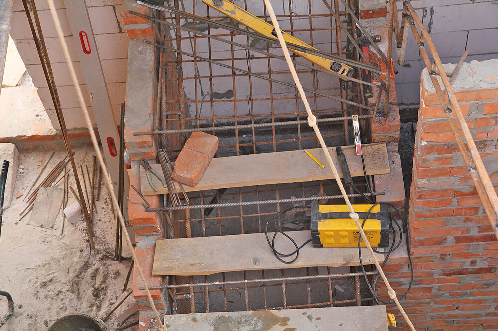

Стройка потихоньку продвигается вышли на армопояс второго этажа,параллельно возводим перестенки и подготавливаем "почву" под лестницу-лестница будет ж/б, с ступенями ещё не решил из чего буду делать,когда залью чистовой пол там видно будет.Размер будет 170*290:)

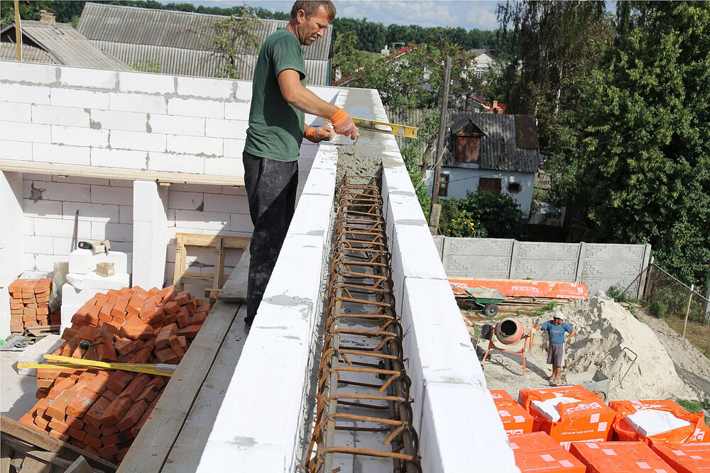

вы устанавливаете новые рекорды:D, в толщине перемычек из ГБ с арматурой, я понимаю что армопояс сверху, но все же вы рекордсмен!!!
Я думаю нагрузки на эту перемычку не будет,а получилось так потому,что бы высота потолка и окон совпали с проектной:(

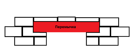

ну все равно вы рискуете что сам газоблок может поламаться от самих штроб, т.к. он тонкий. А чтобы высота окон совпала с проектной я буду делать так (просто подрезается верхний ряд газоблока над перемычкой, или используется та же 10-ка) и при этом она остается толстая:

Пожалуйста поподробней,дело в том,что у меня сразу на перемычке лежит армпояс.Может сверху ещё усилить перемычку арматурой или уголком?
ну тогда да, тут задача.
Добавлено через 12 минут
если армопояс сверху, то действительно нагрузки не будет. Будет только при залитии армопояса. Делайте подпорку перемычки доской снизу, и заливайте армопояс. Когда схватится - смело убирать подпорки и тогда перемычка уже никуда не денется.
Ок спасибо так было и задумано.

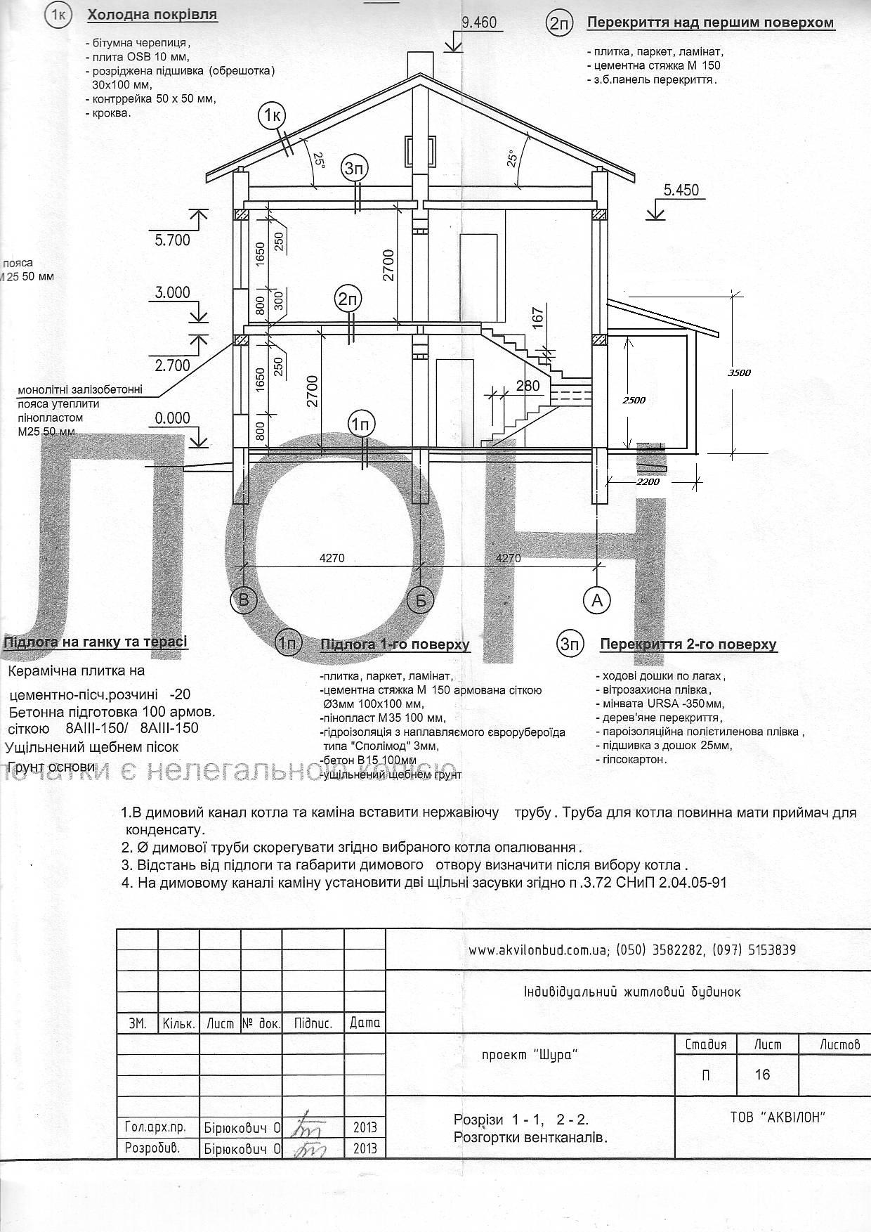

У меня высота 2.75 выше нельзя-некуда деть лестницу,либо оч високие ступени.
тогда да, с лестницой тоже пришлось столкнуться, я от неё и плясал при разработке размеров дома, много головников она мне предоставила, выход - забежная лестница 17 * 26 см ступеньки(в моем случае) и пришлось увеличивать сечение балки несущей, той на которую лестница опирается, там получится так что одна последняя сткупенька - это сама балка, а потом чистовой пол второго этажа.

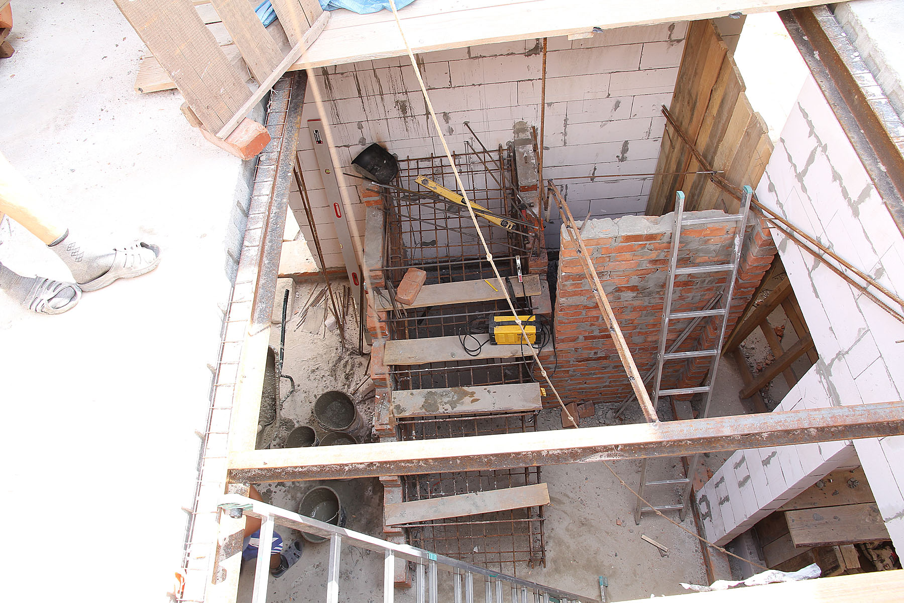

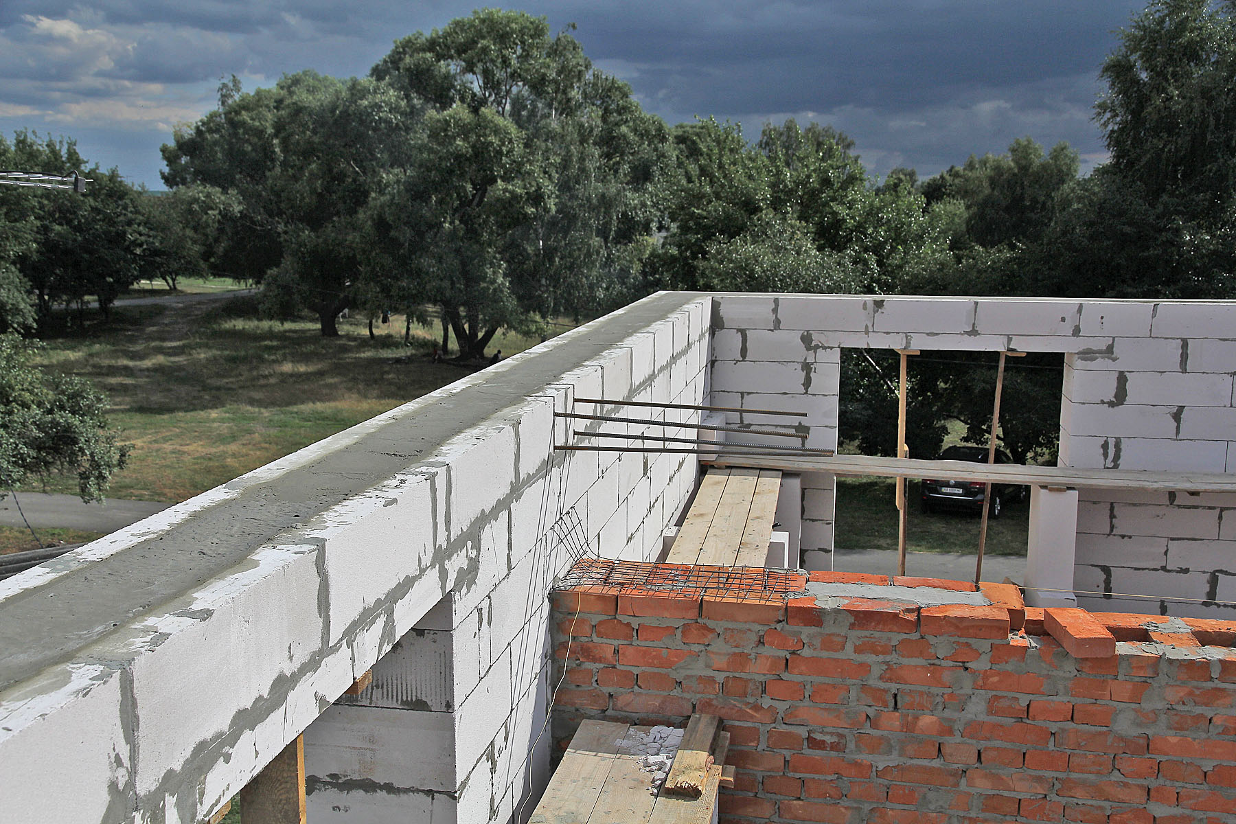

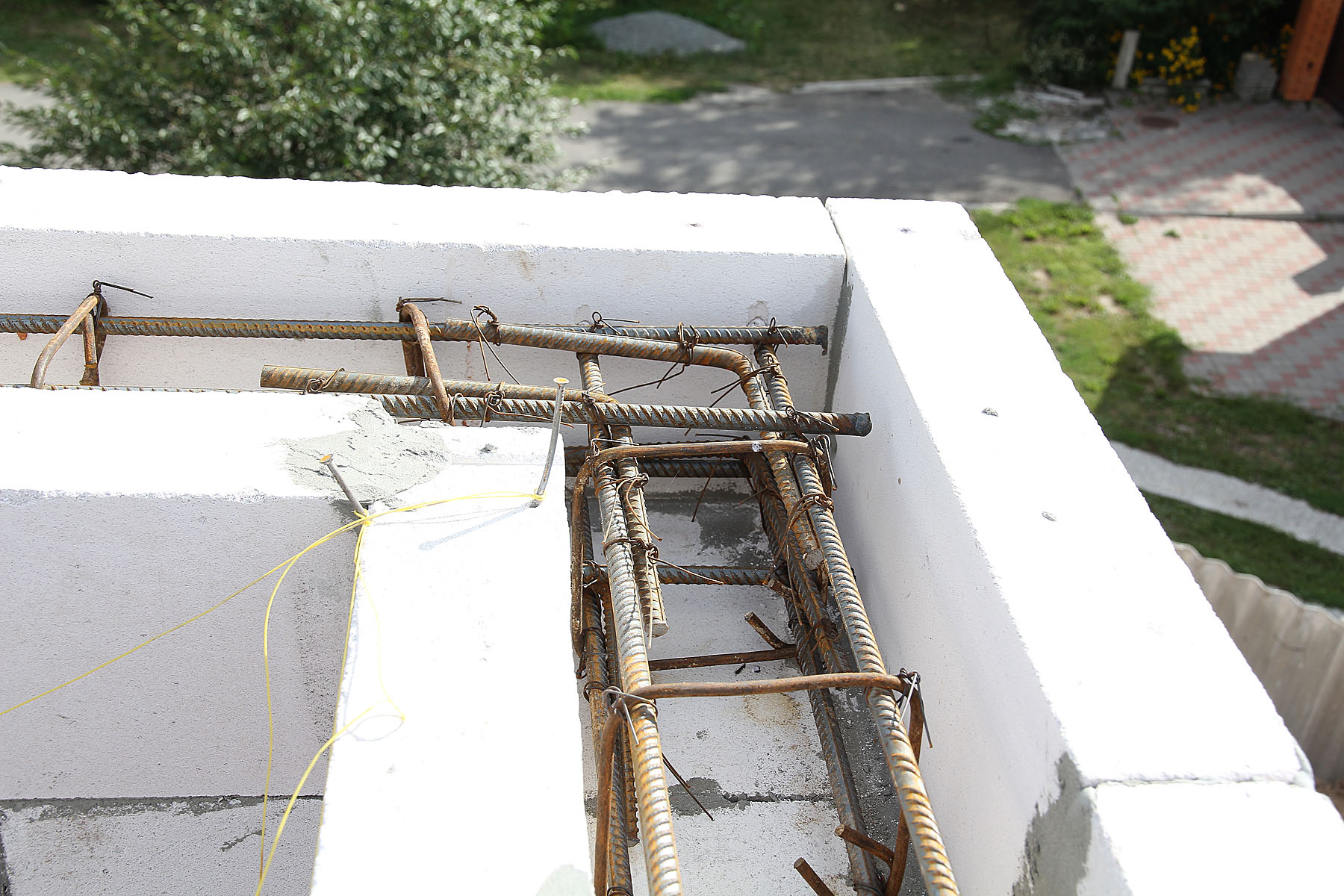

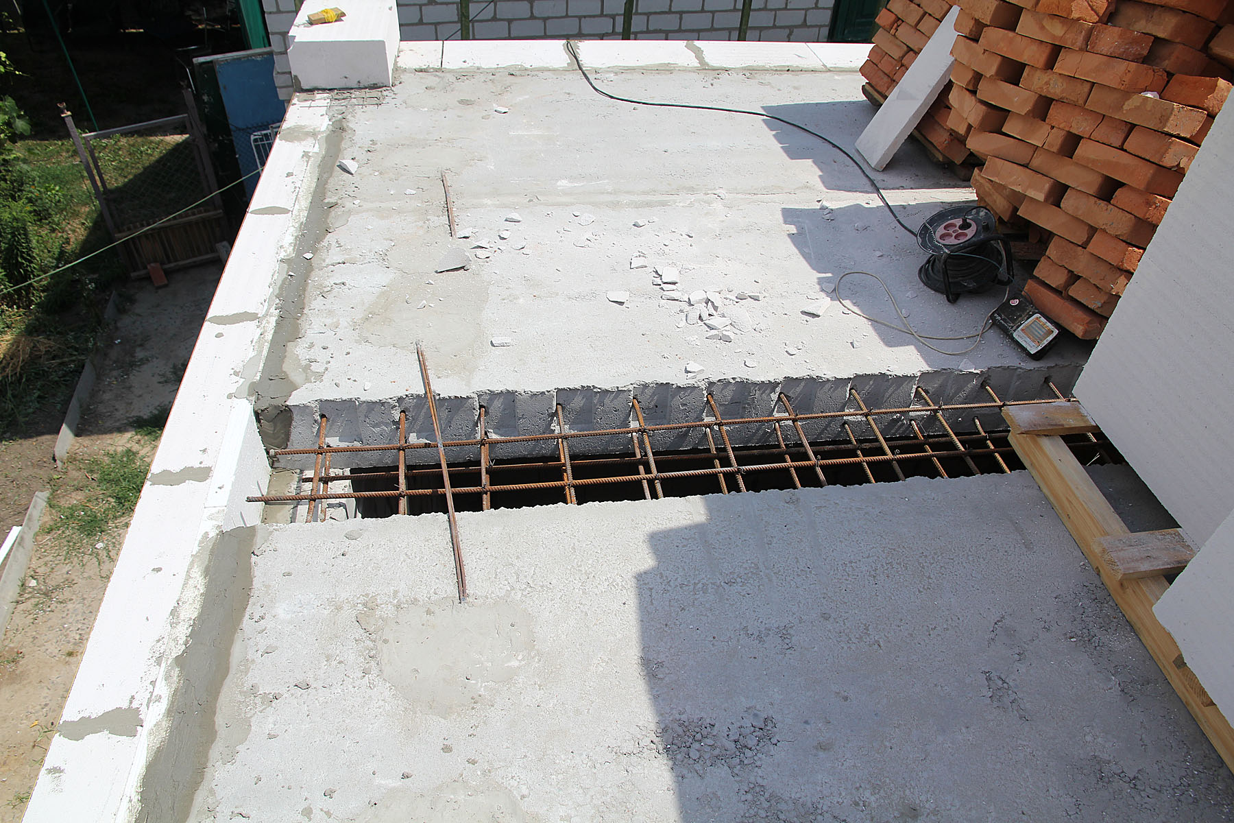

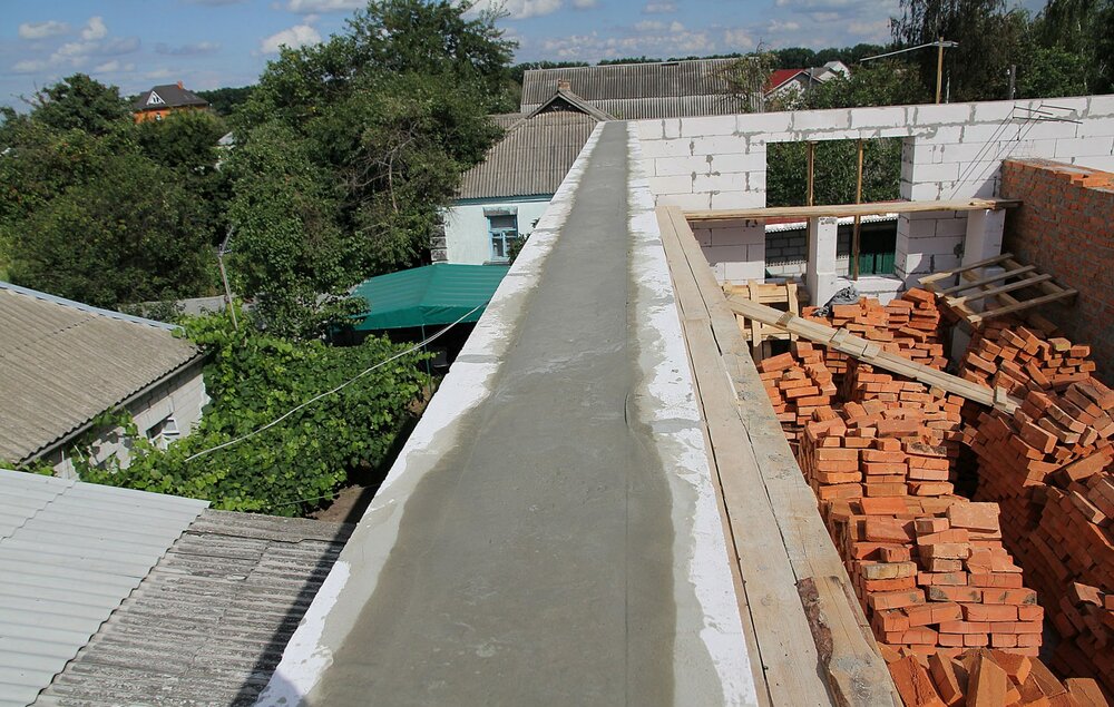

Сегодня начали лить армпояс второго этажа,этот раз я не стал делать его слишком грандиозным и сделал только по периметру.А на несущую сентральную стену сделал выпуски-думаю так прокатит:( (стропилка у меня безраспорная).Параллельно занимаемся лестницей.
А почему шпильки для крепления мауэрлата в армопояс не закладывали?
У меня по проекту ещё четыре ряда блока,потом три ряда кирпича и уже туда будут замурованы шпильки:)

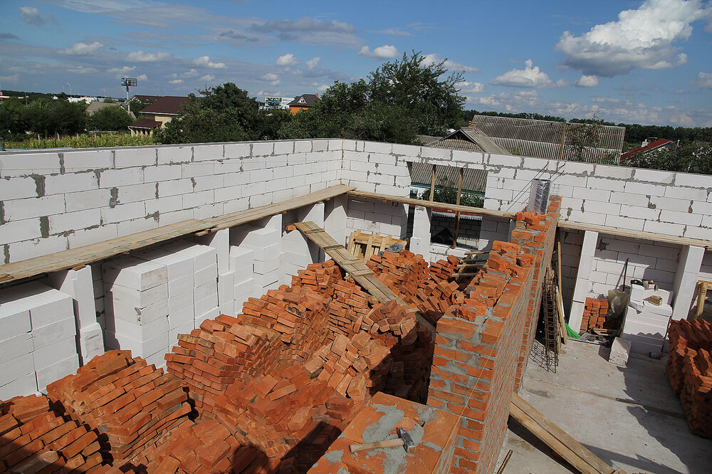

Чет не понял... а в чем смысл армопояса, если сверху еще газоблок? Или это будет потолок?
На армпоясе будут лежать балки перекрытия...
вы собираетесь делать большой чердак?
нет,я там жить не собираюсь-просто такой проект:)

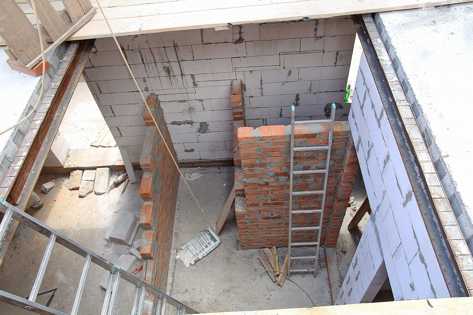

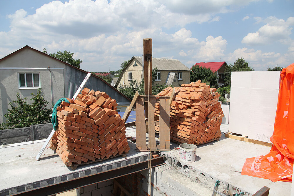

Тоже испытываете плиты на прочность? ;)
Нет, там по две палеты на плиту в каждой 300шт.
А длина плит какая? :) Похоже, как раз максимальная проектная нагрузка :) Чем не испытание? ;)
а что преследовалось таким вот поднятием стропилки над армопоясом? Если просто так, то это ж перерасход материала, не так ли?
Из плюсов вижу удобство передвижения по чердаку и возможность в дальнейшем что нить там устроить...:)
Плиты 43-по любому испытание прошли:D
