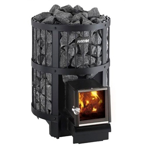

Oleg8510 Опубліковано: 13 січня 2016 Автор Поділитись Опубліковано: 13 січня 2016 Важна и высота парилки, и полок, и мощность/тип топки, и вентиляция на каком уровне и где и пр., пр., пр. Все правильно написано,потому и хочу узнать мнения других, желательно кто уже построил и эксплуатирует... А печка я думаю мне бы подошла такая: Дровяная печь Harvia Legend 150 SL 1 Посилання на коментар Поділитися на інших сайтах More sharing options...

Vikctor Опубліковано: 13 січня 2016 Поділитись Опубліковано: 13 січня 2016 А печка я думаю мне бы подошла такая: Дровяная печь Harvia Legend 150 SL Баня с дровяной каменкой - гораздо более увлекательное занятие, чем с тривиальной электро. В электро автоматика всё отладит и сделает комфортные для посетителя условия. А с дровяной всё на глаз. Чуть перестарался с загрузкой и в бане уже невыносимо жарко. Летишь с лежака и вытаскиваешь лишние дрова из топки. А это те ещё ощущения. У меня другой приятель так поразвлекался 3 года. И то в основном потому, что не мог сам себе признаться, что неугадал с выбором типа топки. Потом всё же плюнул и купил электрокаменку. Добавлено через 1 минуту Тогда вот на такие топки надо смотреть - aquapech.com/ Да мне ещё рановато. Я когда ставить буду, то уже надеюсь твой опыт учесть. Пока бегло похоже на развод типа электролитных электрокотлов. Посилання на коментар Поділитися на інших сайтах More sharing options...

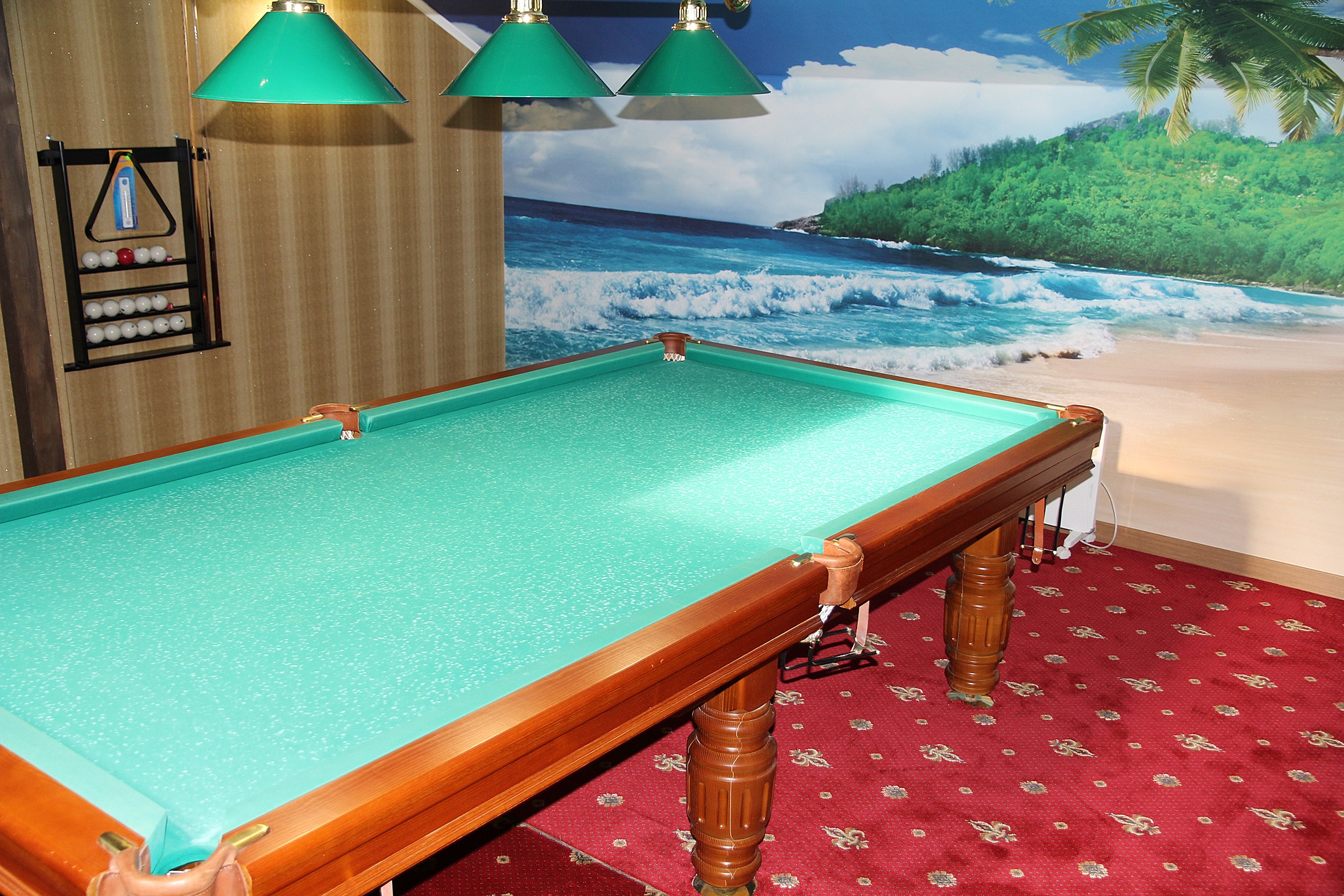

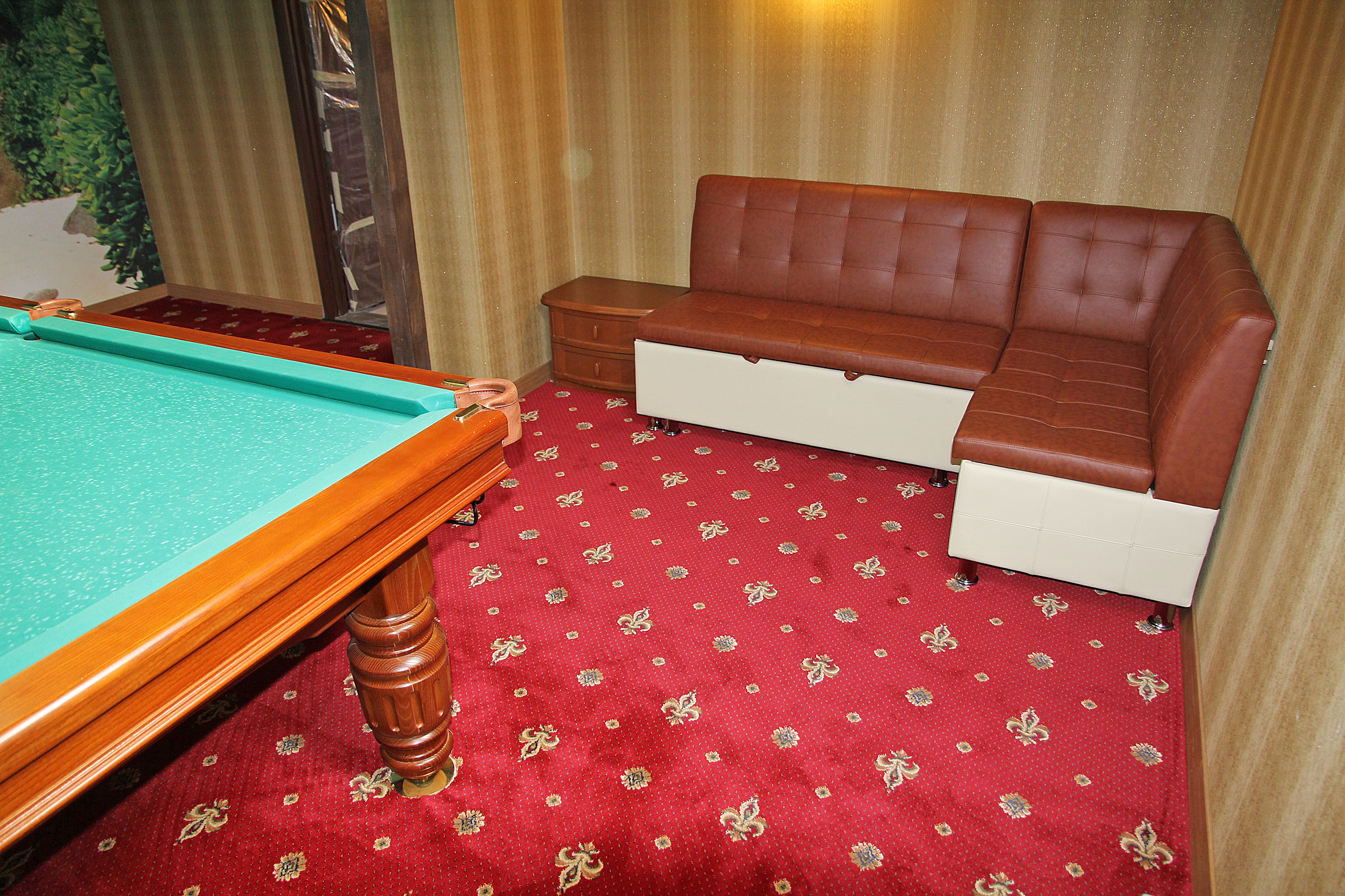

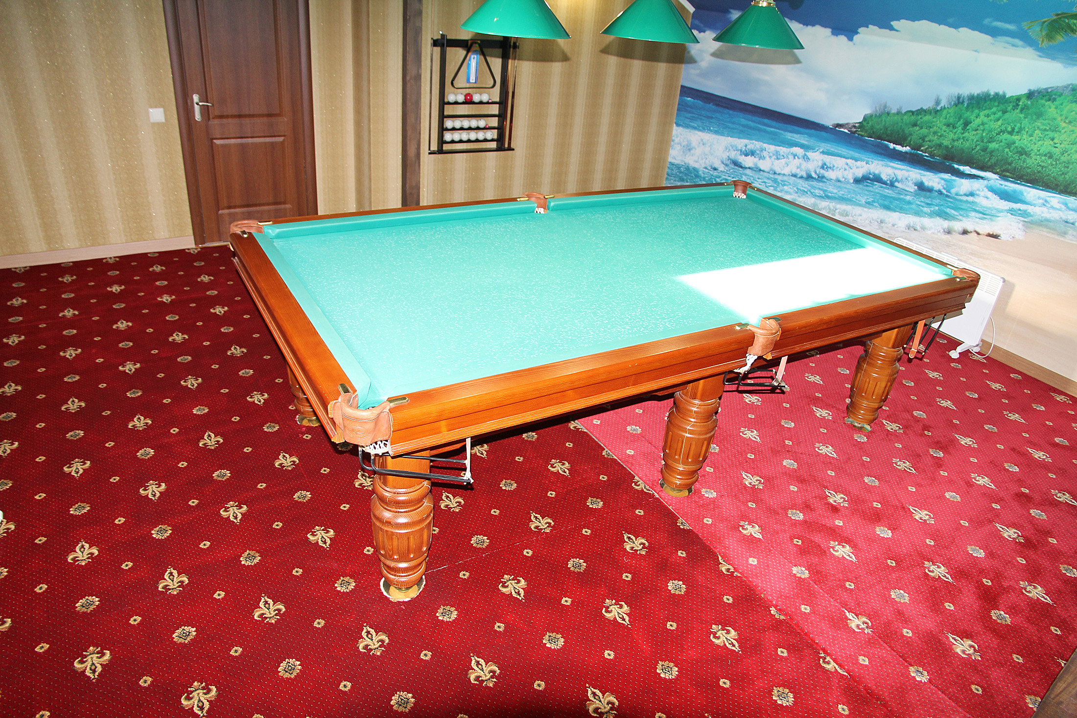

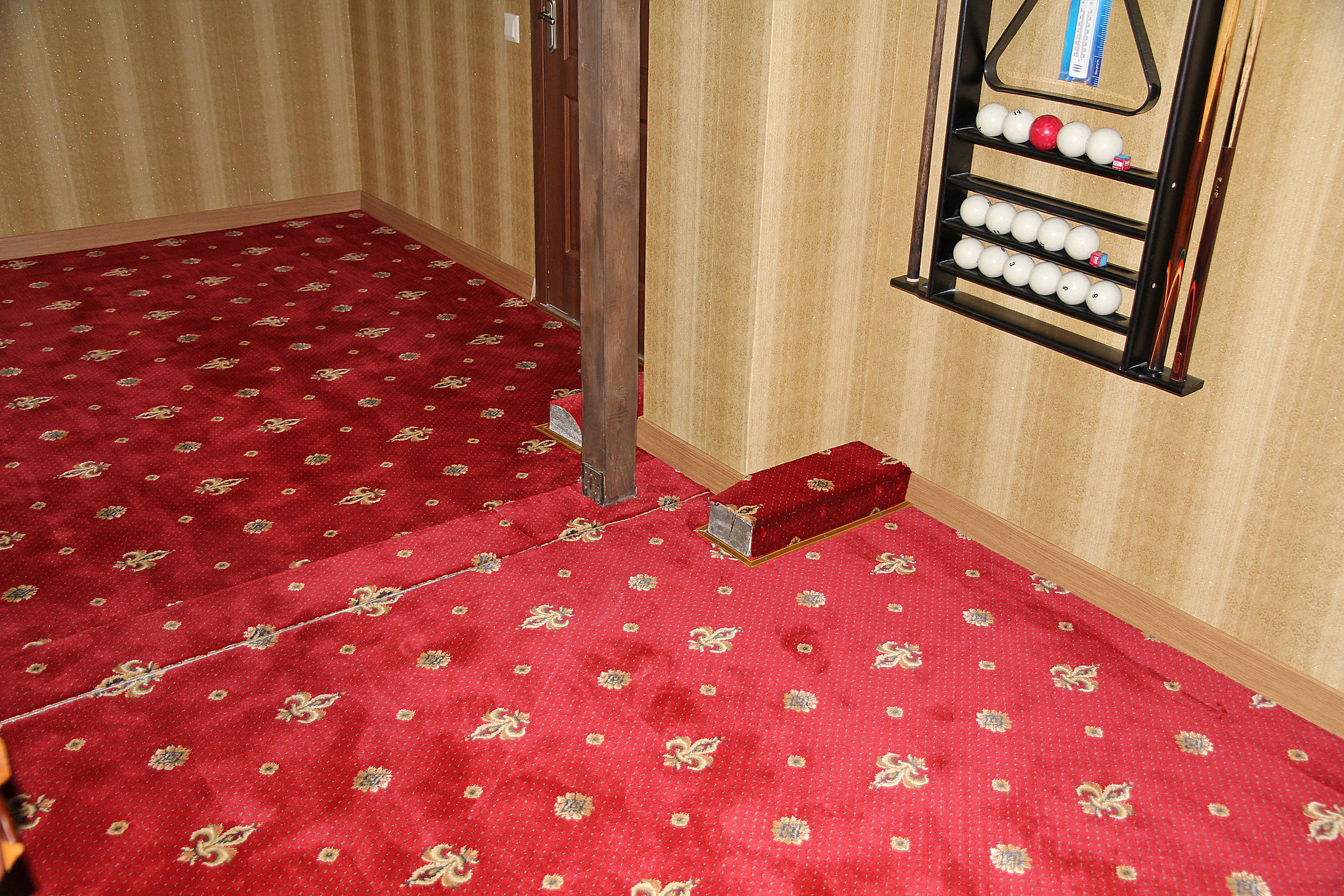

Oleg8510 Опубліковано: 15 лютого 2016 Автор Поділитись Опубліковано: 15 лютого 2016 Всем привет,потихоньку доделал бильярдную(почти),с ковролином получился небольшой облом... Брал два куска шириной 4м так как у меня комната разделена доской пополам-примерно 2.7м, одну сторону обрезал по месту и обрезанным клал под стенку,а оверлоченную сторону клал под центральную доску...ну и на фото виден результат-одна половина темнее,другая светлее Ну ниче,для сельской местности я думаю сойдет:D А еще у нас вырос вот такой кактус -ему много лет...он нам достался еще от моих родителей 15 Посилання на коментар Поділитися на інших сайтах More sharing options...

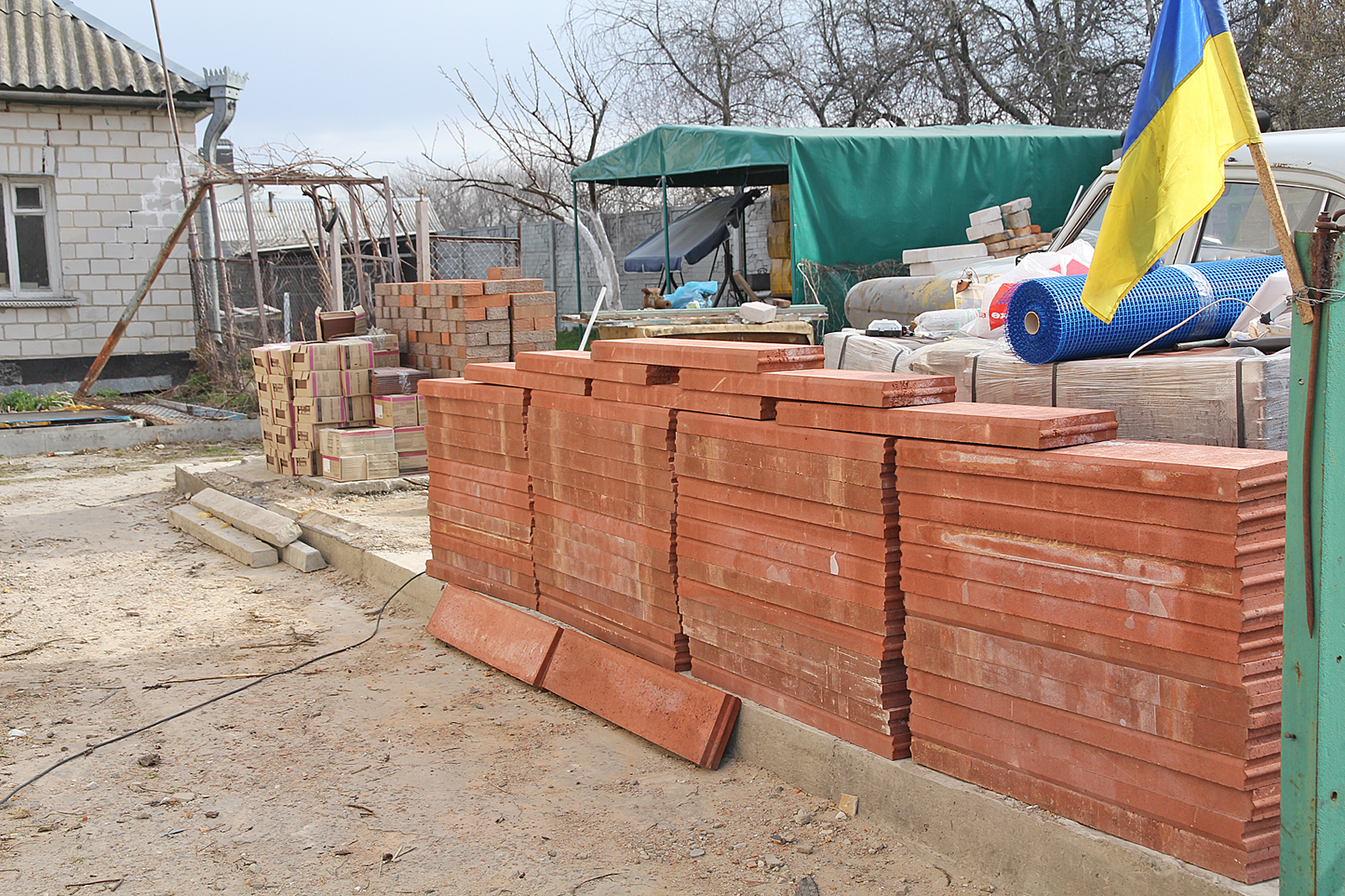

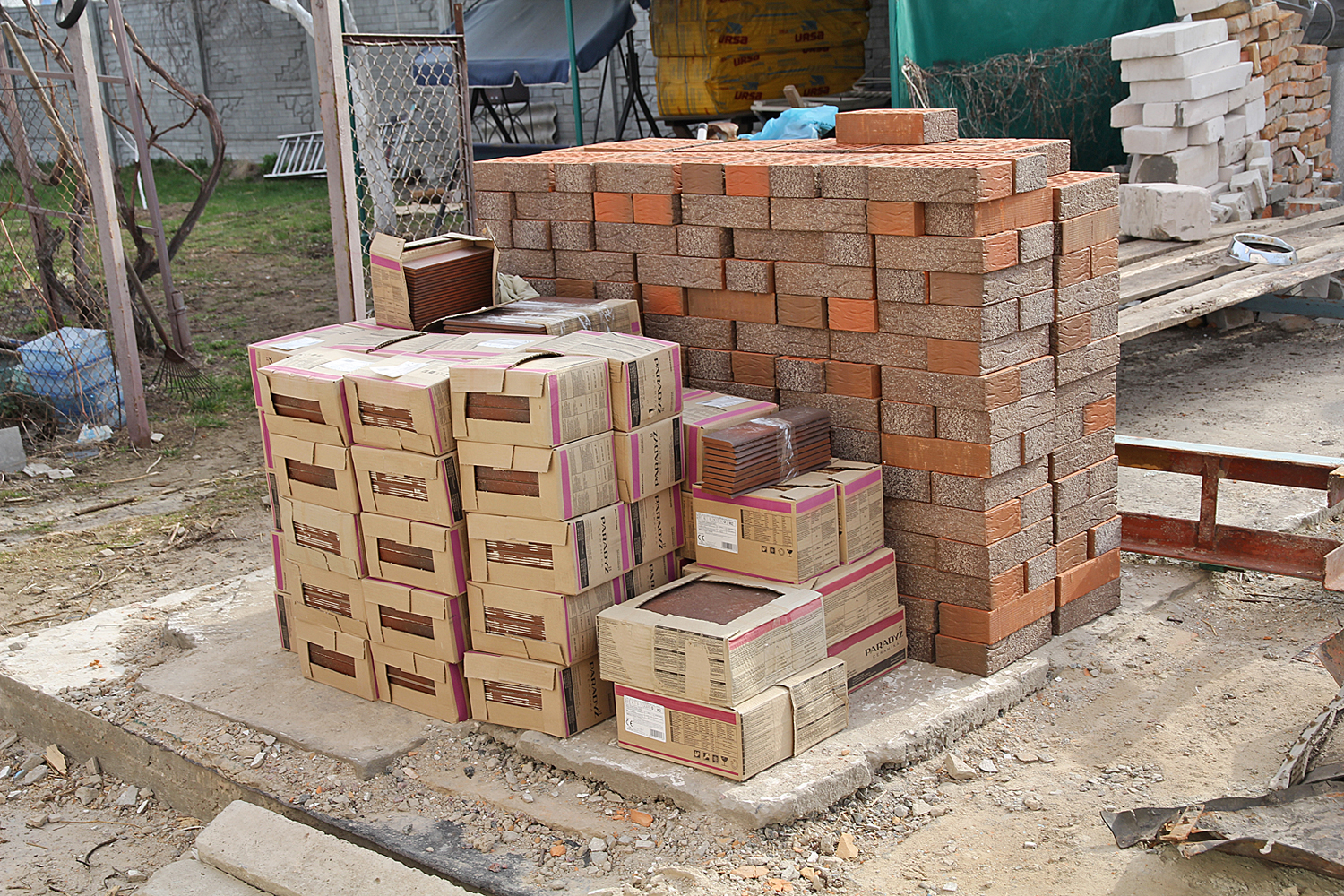

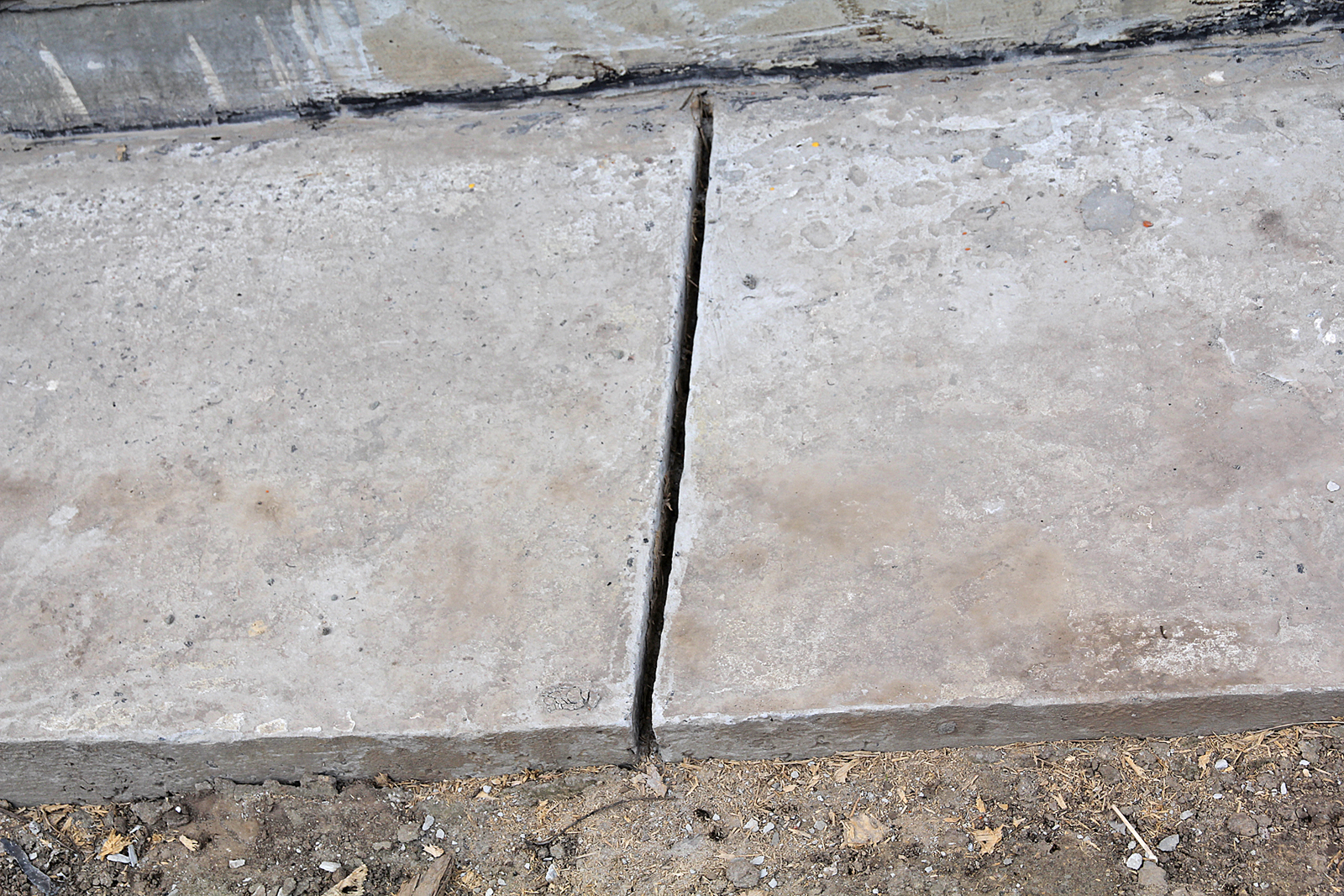

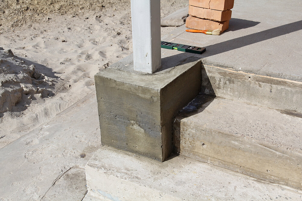

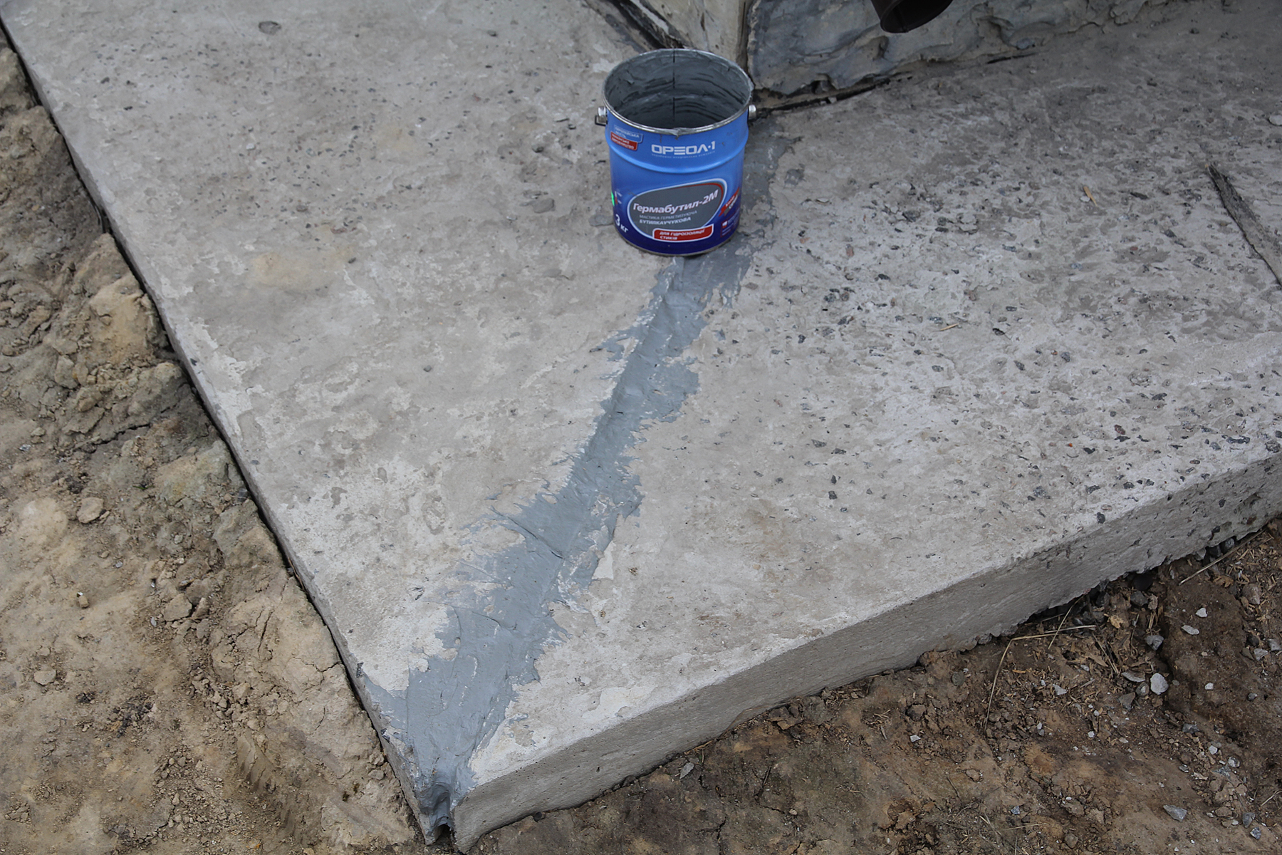

Oleg8510 Опубліковано: 4 квітня 2016 Автор Поділитись Опубліковано: 4 квітня 2016 (змінено) Итак завтра заезжает бригада укладчиков тротуарной плитки на отмостку и цоколя. Цоколь буду утеплять 30мм ЭППС,почему так мало...хочу что бы цоколь остался западающим.Вроде все подготовил,повысверливал OSB из температурных швов и заполнил замазкой для швов-но только на внутренних и наружных углах,ушло 2 баночки цена каждой 400 гр... На отмостке будет лежать плитка "старый город" уложенная на гарцовку. На цоколе,пороге и ступеньках клинкерная плитка Paradyz Semir Brown, столбики будут обложены кирпичем-керамея гранит 53. Кстати я лоханулся когда делали фундамент крыльца и теперь пришлось под столбики доливать площадь:D Змінено 4 квітня 2016 користувачем Oleg8510 10 Посилання на коментар Поділитися на інших сайтах More sharing options...

Oleg8510 Опубліковано: 4 квітня 2016 Автор Поділитись Опубліковано: 4 квітня 2016 О! Олег меня опередил по цоколю с Парадиз Семир;) Спасибо на самом деле выбирал долго,сначала хотел песчаник...но когда его привезли я от него отказался несмотря на 1000гр залога. Привезли тернопольский песчаник который крошится да еще и толщиной от 6мм Луганского качественного уже нет в продаже(только остатки) Поэтому выбор пал на Польский клинкер,выбирал под цвет крыши,Немецкий не потянул...:D как то так... 3 Посилання на коментар Поділитися на інших сайтах More sharing options...
vadimv Опубліковано: 4 квітня 2016 Поділитись Опубліковано: 4 квітня 2016 сначала хотел песчаник...но когда его привезли я от него отказался несмотря на 1000гр залога. Привезли тернопольский песчаник который крошится да еще и толщиной от 6мм Луганского качественного уже нет в продаже(только остатки)У меня хоть и луганский был поклеен, но результат не радует - отпадает. Чуть вода попала - и все. 1 Посилання на коментар Поділитися на інших сайтах More sharing options...
Oleg8510 Опубліковано: 4 квітня 2016 Автор Поділитись Опубліковано: 4 квітня 2016 У меня хоть и луганский был поклеен, но результат не радует - отпадает. Чуть вода попала - и все. Мой пролежал уже два года полет нормальный-у меня им обклеены два кОмина,правда он сделан под плитку и плюс обожжен. 1 Посилання на коментар Поділитися на інших сайтах More sharing options...
