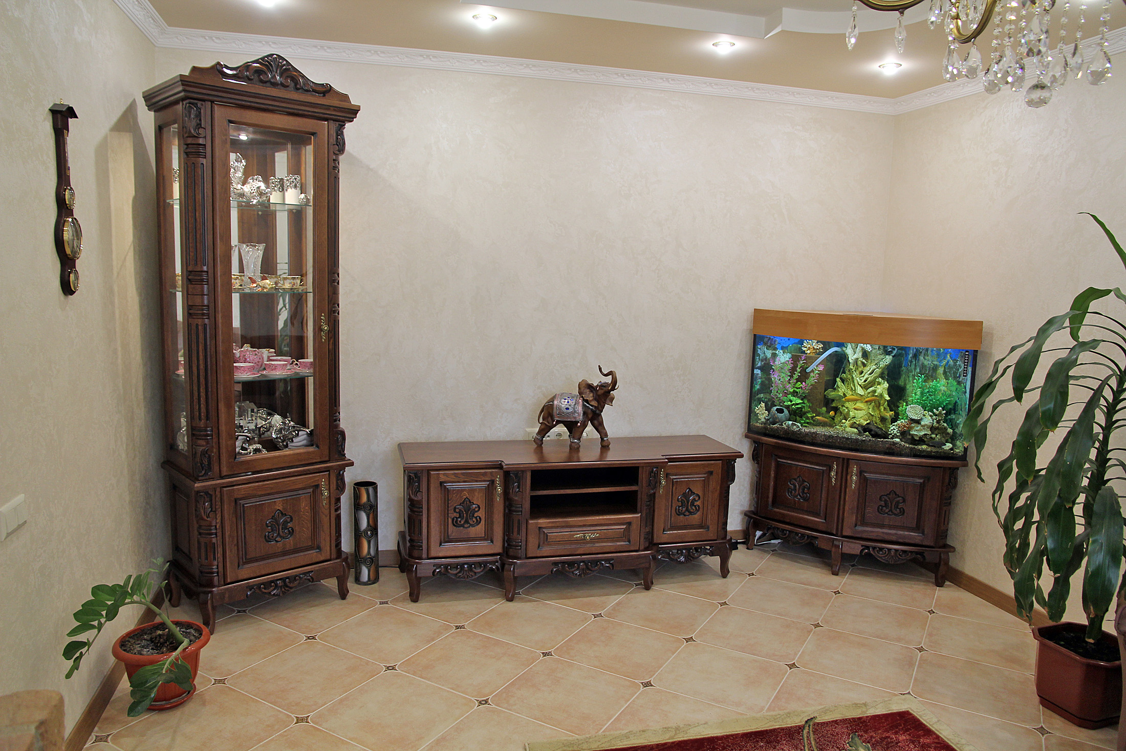

Oleg8510 Опубліковано: 28 листопада 2015 Автор Поділитись Опубліковано: 28 листопада 2015 Итак имеем аквариум на 300л, который жена забрала с офиса и сказала,что ее рыбки должны быть дома... Мне поставлена задача-крышку аквариума обклеить пленкой под цвет мебели... Воврос: 1.Оклеить в цвет мебели. 2.Оставить как есть. 3.Оклеить другим цветом. Если оклеить в цвет мебели-не будет ли слишком все темное...? Доп информация-на месте слона будет стоять ТВ черного цвета... Посилання на коментар Поділитися на інших сайтах More sharing options...
Olenevod Опубліковано: 28 листопада 2015 Поділитись Опубліковано: 28 листопада 2015 По опыту: аквариум лучше всего выглядит в черном цвете. Тем более герметик уже черный и рядом будет черный телевизор. Я б тянул черным оракалом. Теоретически, крышка снимается, получится аккуратней, но снять ее непросто. Посилання на коментар Поділитися на інших сайтах More sharing options...
Oleg8510 Опубліковано: 28 листопада 2015 Автор Поділитись Опубліковано: 28 листопада 2015 Теоретически, крышка снимается, получится аккуратней, но снять ее непросто. У меня крышка снимается легко-каждый раз при мойке фильтров и смене воды, а что такое "оракал" Посилання на коментар Поділитися на інших сайтах More sharing options...
Olenevod Опубліковано: 28 листопада 2015 Поділитись Опубліковано: 28 листопада 2015 Оракал так же как и ксерокс, с одной стороны название фирмы, с другой обозначение целого ряда аналогичных продуктов. Вообщем пленка самоклейка. Черная, с текстурой апельсиновой корки для аквариума самое оно. 1 Посилання на коментар Поділитися на інших сайтах More sharing options...
Oleg8510 Опубліковано: 28 листопада 2015 Автор Поділитись Опубліковано: 28 листопада 2015 Черная, с текстурой апельсиновой корки для аквариума самое оно. А как насчет карбоновой с эффектом 3D...или будет попахивать хайтеком..? Добавлено через 6 минут Только отдать в покраску мебельщикам, оракал будет видно, что пленку наклеяли Крышка пластиковая-можно ли ее красить,не знаю Тумба сделана под заказ и рассчитана на этот вес(делали в Иванофранковске,материал дуб) Добавлено через 3 минуты Особый шок вызвало у людей, что текло не ванной или на кухне, а в гостиной Печалька соседям не позавидуеш:D 1 Посилання на коментар Поділитися на інших сайтах More sharing options...
Oleg8510 Опубліковано: 28 листопада 2015 Автор Поділитись Опубліковано: 28 листопада 2015 И рыб жалко, только сомики пережили. Кстати таки живучие-у нас 2 маленьких и один 30 см все в аквариуме с первого дня, уже 9 лет. 1 Посилання на коментар Поділитися на інших сайтах More sharing options...
blacktigra Опубліковано: 28 листопада 2015 Поділитись Опубліковано: 28 листопада 2015 Oleg8510, а вы аквариум изначально и планировали в том месте и такого объема? Посилання на коментар Поділитися на інших сайтах More sharing options...
Oleg8510 Опубліковано: 28 листопада 2015 Автор Поділитись Опубліковано: 28 листопада 2015 Oleg8510, а вы аквариум изначально и планировали в том месте и такого объема? Нет,решение пришло спонтанно,если бы не аквариум то на его месте стоял бы точно такой же шкаф который на фото слева. До этого аквариум стоял в офисе,часто гибли рыбки(в основном цихлиды) и жена сказала хватит...типа рыбки забирают плохую энергию...как то так. Посилання на коментар Поділитися на інших сайтах More sharing options...
Olenevod Опубліковано: 29 листопада 2015 Поділитись Опубліковано: 29 листопада 2015 Насчет пленки- лидеры рынка Ювел и Эхайм клеют пленкой и никто пока не жаловался. Главное - какими руками клеить. Насколько я понимаю, там и сейчас пленка. По цвету... если цель - аквариум, тогда лучше делать в цвет мебели, но обычно цель - рыбки, а тут все сложнее. У пресноводных рыб окраска довольно бледная, исключение пожалуй только неоны и меченосцы, остальные красивы, но окрашены полутонами. На фоне черного, любой полутон - цвет, а вот на фоне насыщенно красно - коричневого большинство тех же цихлид будут выглядеть как несвежая селедка на прилавке. Спец лампы с синим спектром решают проблему лишь частично. Можно вытянуть за счет густой зелени, т.н. голландский аквариум, но ухаживать за таким намного трудней. Поэтому обычно все таки черный или серый, но серый это уже хайтэк. Есть у меня знакомый художник, он поверх рамки натянул дорогой, широкий багет, но в очень темном цвете из мореного дуба. Смотрится бомбово, но там опять же, всего 2, но очень большие и очень яркие рыбы - черная и красная кометы, настоящая живая картина. А по весу, не забывайте, что там кроме воды еще сам аквариум и 3 ведра грунта, так что пол тонны легко. Я когда с Доксом проект обсуждал, мы специально отдельно фундамент заложили под аквариум 2 Посилання на коментар Поділитися на інших сайтах More sharing options...
alexob Опубліковано: 29 листопада 2015 Поділитись Опубліковано: 29 листопада 2015 А по весу, не забывайте, что там кроме воды еще сам аквариум и 3 ведра грунта, так что пол тонны легко. Я когда с Доксом проект обсуждал, мы специально отдельно фундамент заложили под аквариум та какие полтонны? от силы 350. Это уже чересчур - фундамент под аквариум на 300 литров. Давайте тогда под ванны делать отдельный фундамент (так еще и вода и чувак внутри стать может), под холодильник с хавчиком и т.п Не мудрите! ;) 2 Посилання на коментар Поділитися на інших сайтах More sharing options...
Oleg8510 Опубліковано: 29 листопада 2015 Автор Поділитись Опубліковано: 29 листопада 2015 Только что специально высчитал: учитывая,что вес 1м2 стекла толщиной 10мм=25кг получилось=60кг вес стекла,ну и учитывая все моменты-приблизительно так и будет 350-360кг. Два года этот аквариум стоял в квартире на 17эт и 7лет простоял в офисе на 1 эт панельного дома-полет нормальный 1 Посилання на коментар Поділитися на інших сайтах More sharing options...
Olenevod Опубліковано: 29 листопада 2015 Поділитись Опубліковано: 29 листопада 2015 Только что специально высчитал: учитывая,что вес 1м2 стекла толщиной 10мм=25кг получилось=60кг вес стекла,ну и учитывая все моменты-приблизительно так и будет 350-360кг. Про 3 ведра гравия забыли. Грунт обычно идет 1/10 объема. Там точно больше 400т. Ну это, впринципе, считается аквариум среднего размера, я то закладывал себе малехо покрупней ;). Кстати, обычная домашняя ванна где то 250-300 литров всего, хоть включая тело, хоть исключая. Посилання на коментар Поділитися на інших сайтах More sharing options...
Oleg8510 Опубліковано: 29 листопада 2015 Автор Поділитись Опубліковано: 29 листопада 2015 обычная домашняя ванна где то 250-300 литров всего +120-140 кг если она чугунная... Посилання на коментар Поділитися на інших сайтах More sharing options...

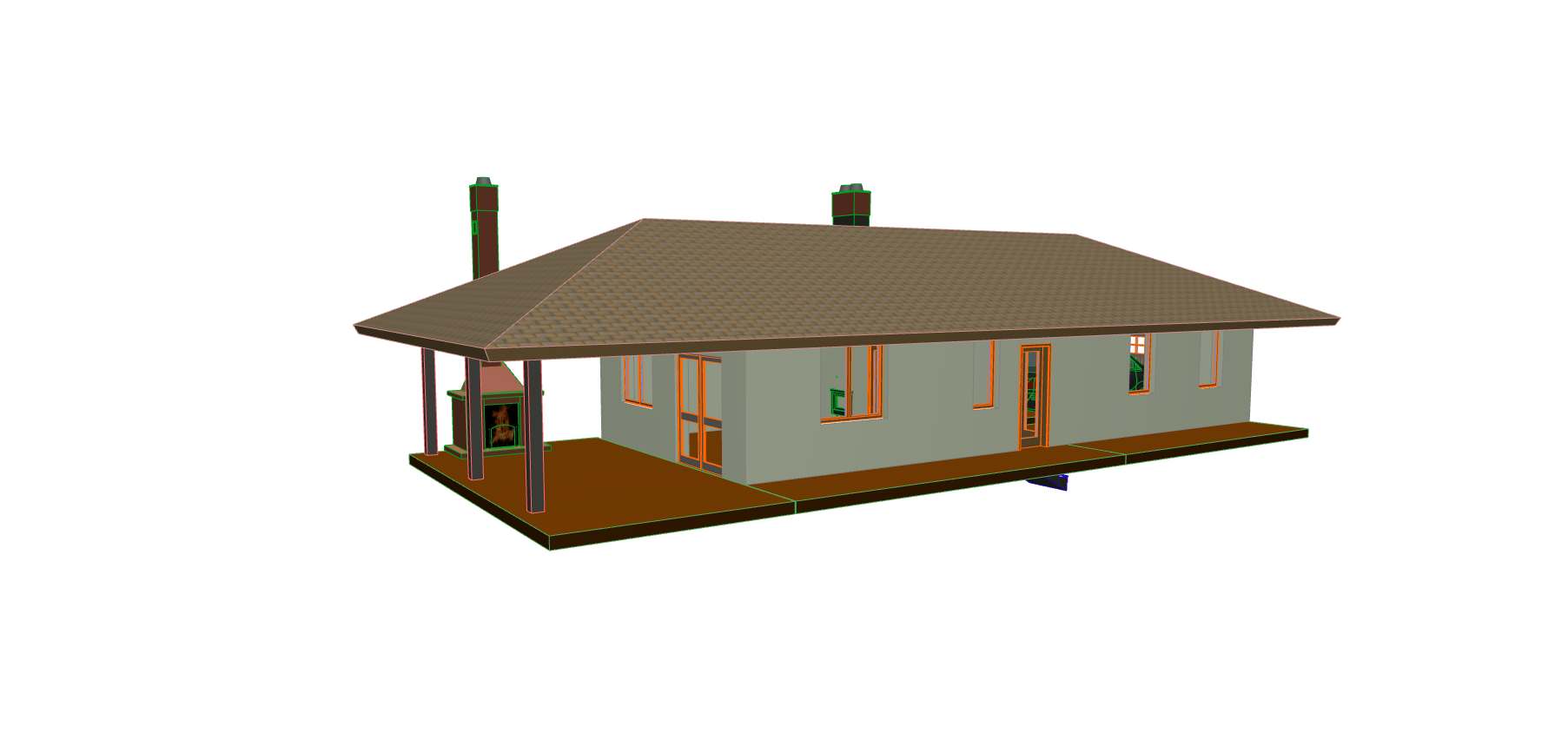

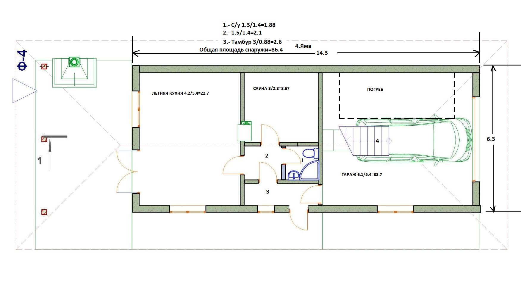

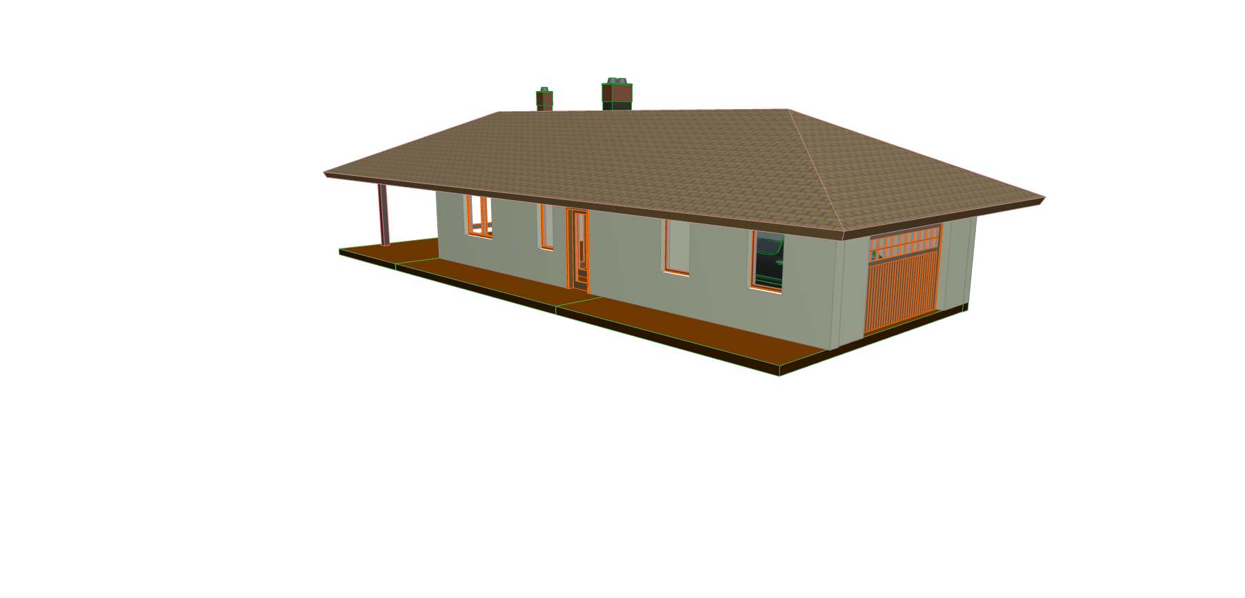

Oleg8510 Опубліковано: 13 січня 2016 Автор Поділитись Опубліковано: 13 січня 2016 Появилось время для раздумий,а у стройки как известно конца нет,в общем нарисовал схемку под свои хотелки Гараж нужен по любому,я уже привык и барахло всякое можно сложить и машину подремонтировать да и мастерскую небольшую можно сделать. Размеры такие что в принципе можно ставить 2 машины. Сауна это лебединая песня моей жены, уже давно в голове дырку делает... Ну и летняя кухня- пол года можно там готовить и там же пищу принимать,в доме будет чище,ну и опять же рядом барбекю и терраса с видом на сад. Строить планирую из газоблока с кирпичными перестенками,чердак будет холодный,перекрытие деревянное с утеплением. Вход в погреб будет из смотровой ямы. Отапливать не планирую а вот воду и канализацию в обязательном порядке. Кто что скажет,жду конструктивной критики:D 1 Посилання на коментар Поділитися на інших сайтах More sharing options...
alexob Опубліковано: 13 січня 2016 Поділитись Опубліковано: 13 січня 2016 Как отапливать собираетесь? ... Отапливать не планирую а вот воду и канализацию в обязательном порядке.... ................. Посилання на коментар Поділитися на інших сайтах More sharing options...
