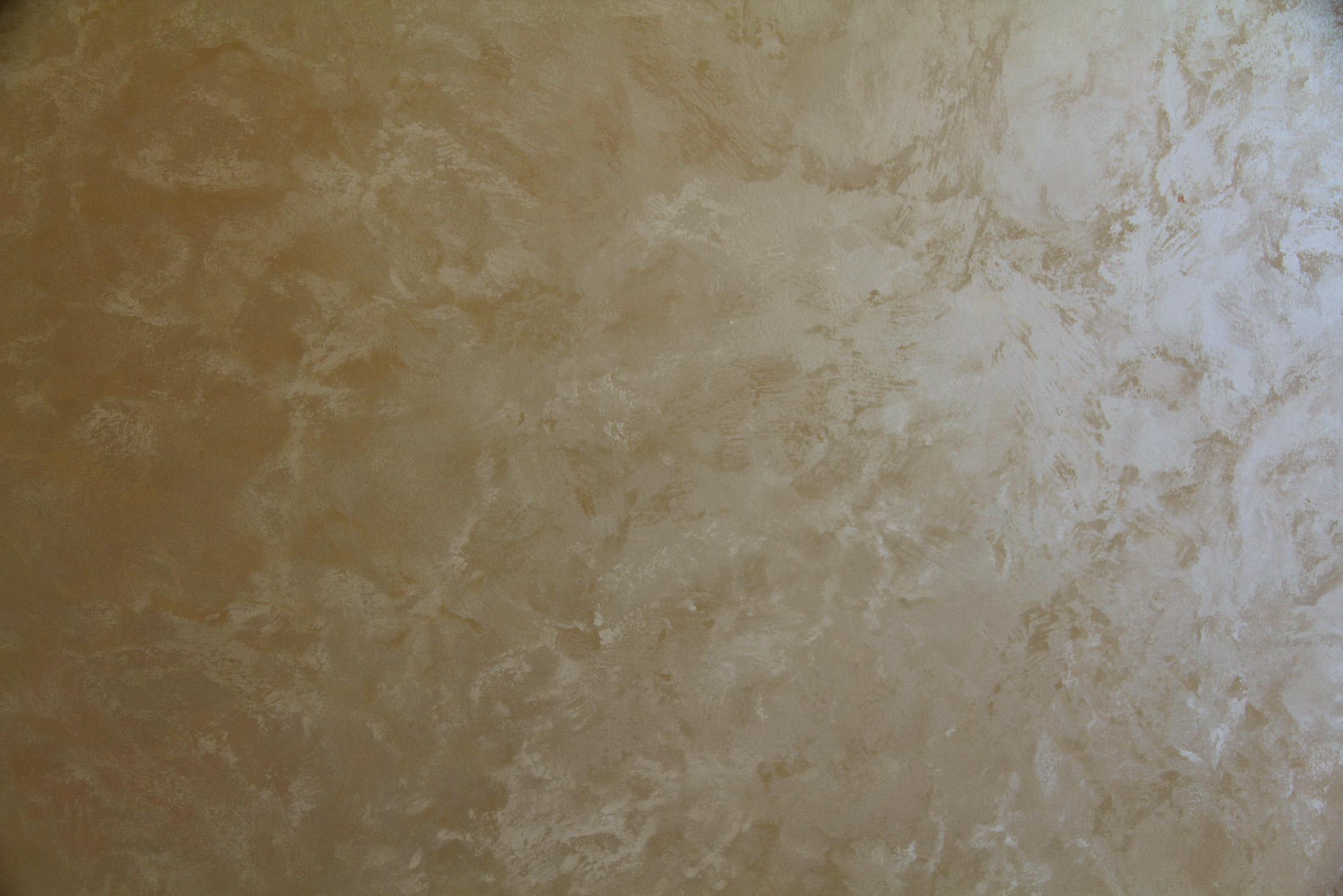

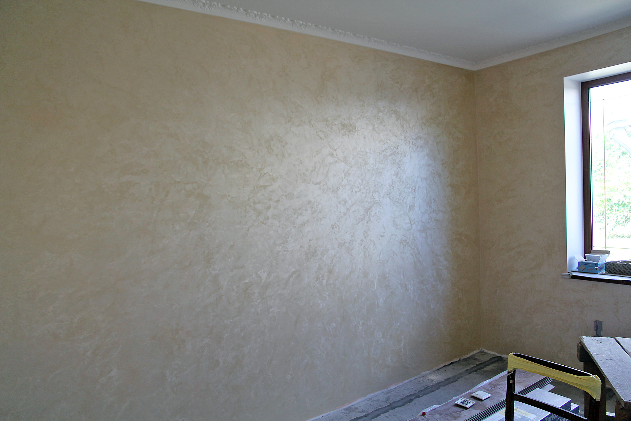

qipru Опубліковано: 8 червня 2015 Поділитись Опубліковано: 8 червня 2015 Продолжаю потихоньку обустраивать дом:декорштукатурка практически закончена на первом и части второго этажа(кстати таки решил продолжать штукатурку и в спальнях),санузлы тоже начинают приобретать вид-ванную правда еще не устанавливал-просто прислонил. Работа над септиком продолжается. Под козырьком тоже решил навести марафет-купил настенные светильники и посадили кветики, ну и поставил видеонаблюдение(Комплект AHD видеонаблюдения на 2-е уличные камеры с ИК-подсветкой 40 м CoVi Security HVK-2004 AHD PRO KIT Подробнее: www.forter.com.ua/komplekti-video-nabludeniia/komplekt-ahd-videonablyudeniya-na-2-e-ulichnye-kamery-s-ik-podsvetkoy-40-m-covi-security-hvk-2004-ahd-pro-kit/)+отдельно-жесткий диск на 1ТРБ. Пока на две камеры, а потом можно будет и добавить... Мдя, что-то я начинаю сомневаться в своем желании клеить обои Олег, а что за красота у Вас над лестницей ( на втором фото)? Цвет, метод нанесения? Посилання на коментар Поділитися на інших сайтах More sharing options...
Oleg8510 Опубліковано: 8 червня 2015 Автор Поділитись Опубліковано: 8 червня 2015 Мдя, что-то я начинаю сомневаться в своем желании клеить обои Олег, а что за красота у Вас над лестницей ( на втором фото)? Цвет, метод нанесения? И на первом и на втором фото-материал и техника ОТТОЧЕНТО, на фото не видно-там еще присутствуют блестки в виде золота, а вообще этот материал напоминает щелк-под разными углами он меняет цвета, ну а цвет подбирается индивидуально, вы заказываете заранее что хотите а мастер потом на месте делает по вашему вкусу и с учетом освещения в той или иной комнате. Кстати мастерами доволен на все 100-впервые таких вижу,малярный скотч у них свой,все расходники свои и цена названная вначале... в конце работ меняется в меньшую сторону отакэ... Кстати мастера не форумчане 6 Посилання на коментар Поділитися на інших сайтах More sharing options...

Oleg8510 Опубліковано: 9 червня 2015 Автор Поділитись Опубліковано: 9 червня 2015 аналогично, но не из дешевых удовольствие Кстати Олег, а как эта декоративка называется, у знакомого тоже такую видел, зачетно смотрится! Это все Итальянские декорштукатурки но...сделаны в Украине с применением импортных составляющих. Мастер который наносит мне штукатурку на стены берет ее у поставщика которому доверяет, если брать чисто Италию...цена будет не гуманной-но человек со стороны никогда не определит на глаз где чей материал. В основном материал называется-Травертин, техник нанесения может быть много,кстати одна из комнат будет сделана техникой Травертин, зал сделан техникой Креос. Кухня, прихожая 1 и 2 эт. техника и материал Отточенто. В гостевую комннату сын выбрал технику Бетон:D,кстати серого цвета,при этом сказал что мы отстали и что будет очень прикольно Если смотреть со стороны как все это дело наносится-то вроде все просто,загрунтовали,нанесли валиком первый слой,а потом специальным шпательком делают размазку влево вправо верх вниз, либо восьмерочными движениями(зависит от техники нанесения) Но я думаю что нужен опыт и мастерство чтобы достигнуть красоты, в общем как то так 11 Посилання на коментар Поділитися на інших сайтах More sharing options...
trydyaga84 Опубліковано: 11 червня 2015 Поділитись Опубліковано: 11 червня 2015 Это все Итальянские декорштукатурки но...сделаны в Украине с применением импортных составляющих. Мастер который наносит мне штукатурку на стены берет ее у поставщика которому доверяет, если брать чисто Италию...цена будет не гуманной-но человек со стороны никогда не определит на глаз где чей материал. В основном материал называется-Травертин, техник нанесения может быть много,кстати одна из комнат будет сделана техникой Травертин, зал сделан техникой Креос. Кухня, прихожая 1 и 2 эт. техника и материал Отточенто. В гостевую комннату сын выбрал технику Бетон:D,кстати серого цвета,при этом сказал что мы отстали и что будет очень прикольно Если смотреть со стороны как все это дело наносится-то вроде все просто,загрунтовали,нанесли валиком первый слой,а потом специальным шпательком делают размазку влево вправо верх вниз, либо восьмерочными движениями(зависит от техники нанесения) Но я думаю что нужен опыт и мастерство чтобы достигнуть красоты, в общем как то такВы правы каждая робота любит своего мастера, но впринципе если есть желание можно научиться всему!!! 2 Посилання на коментар Поділитися на інших сайтах More sharing options...

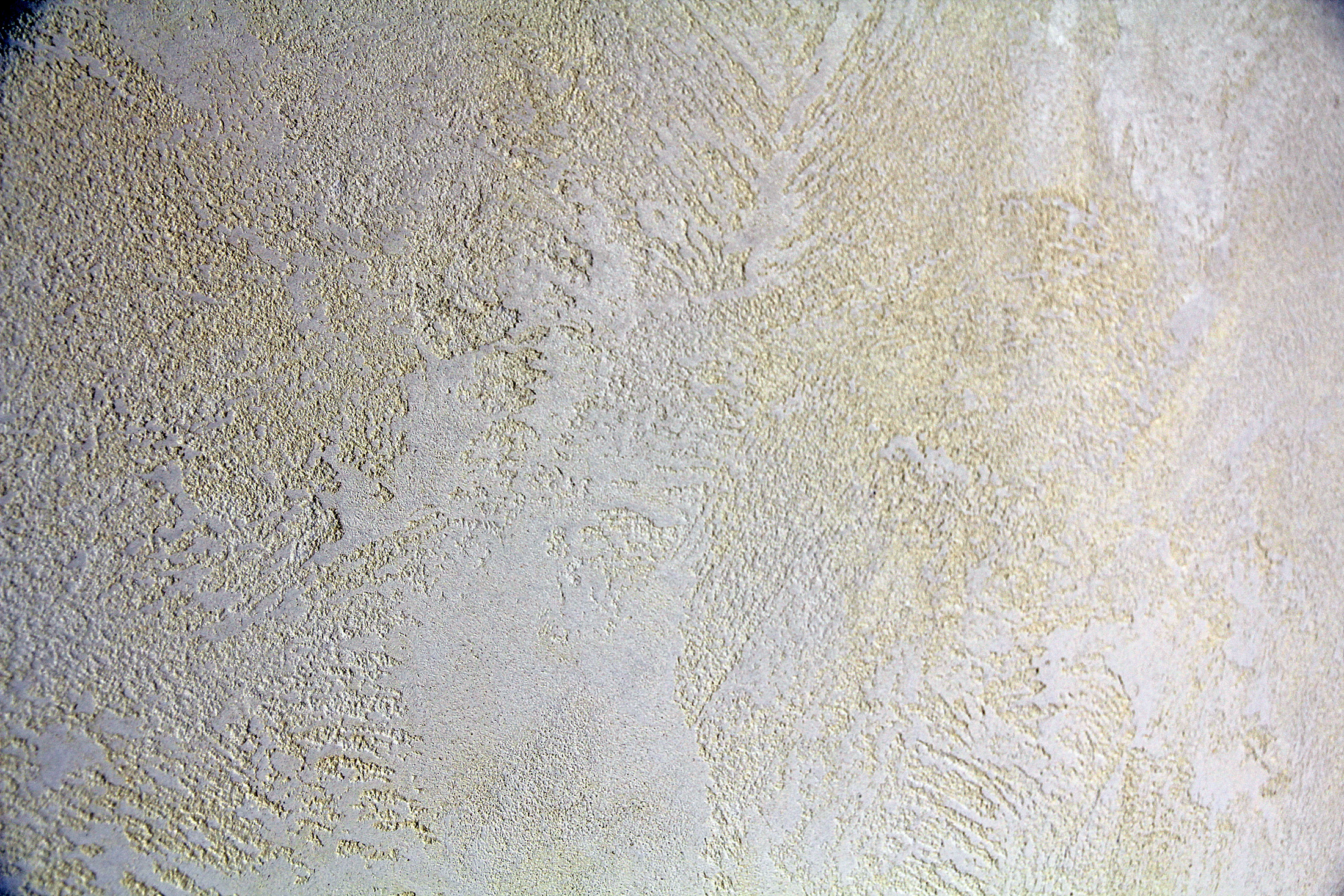

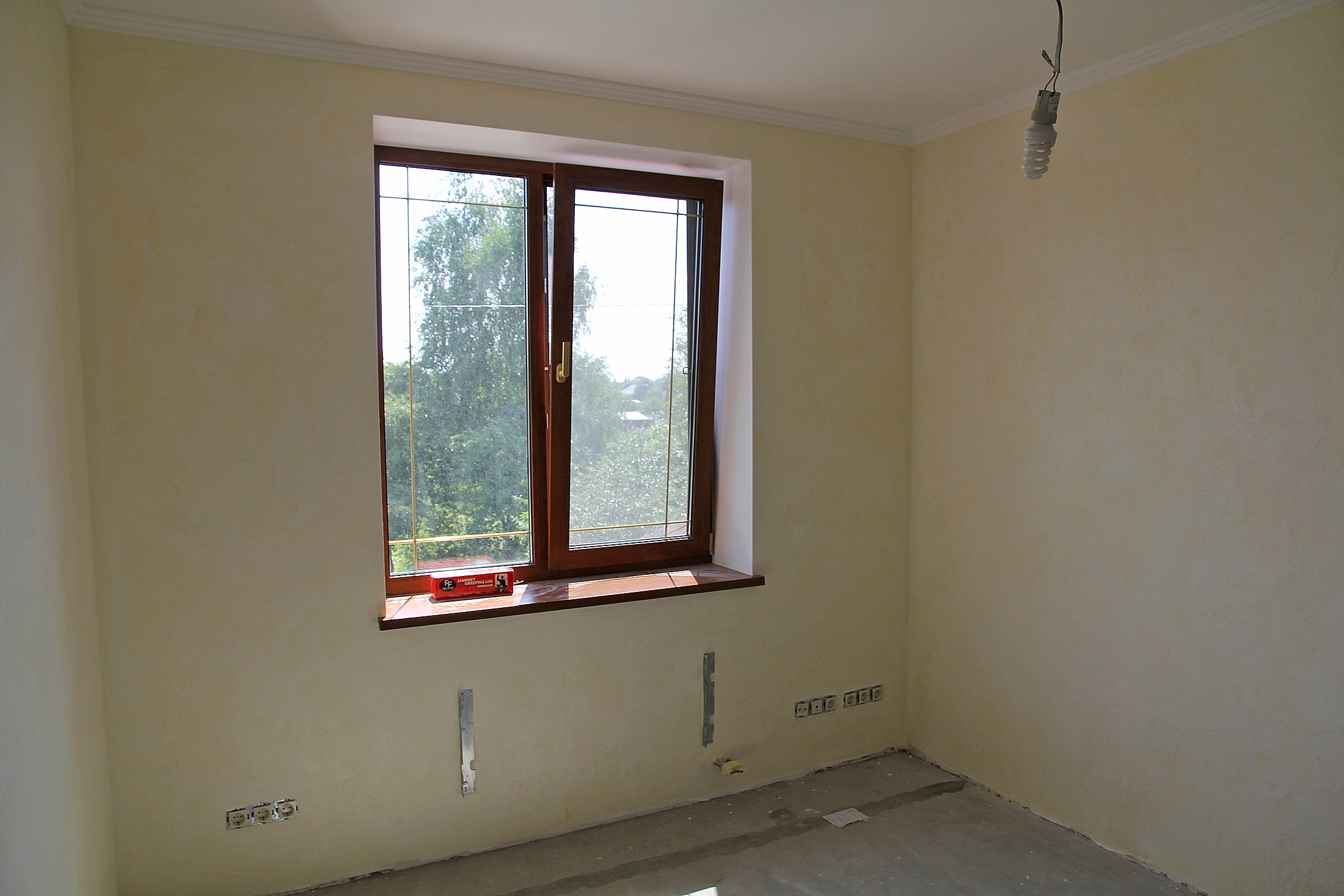

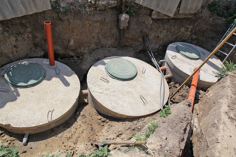

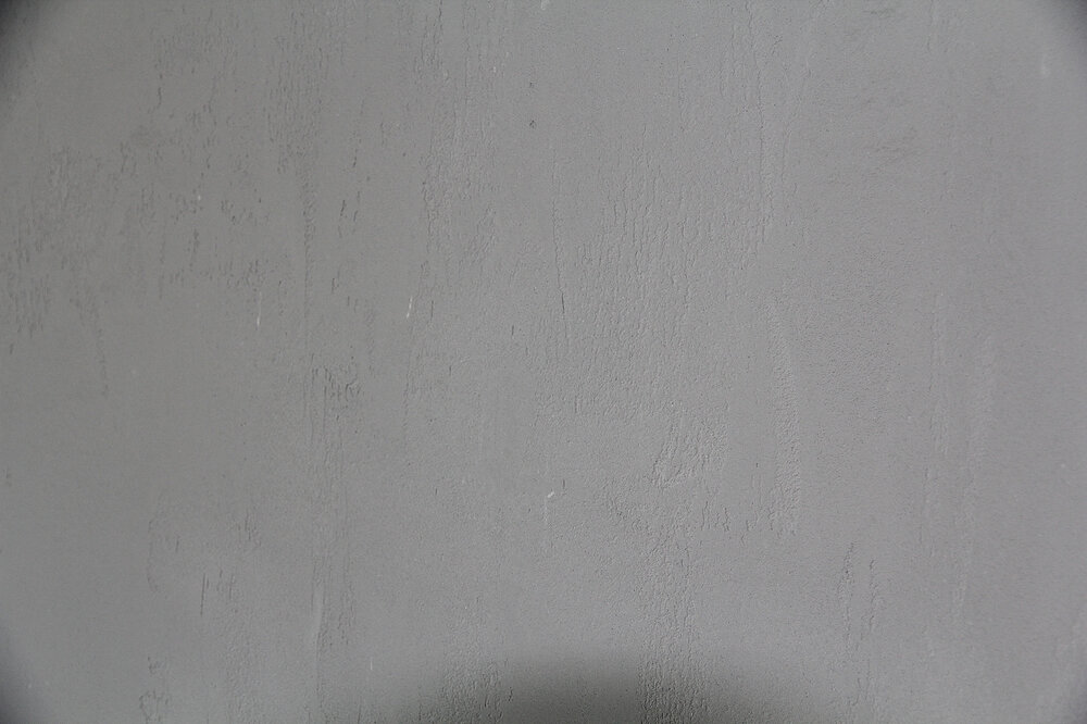

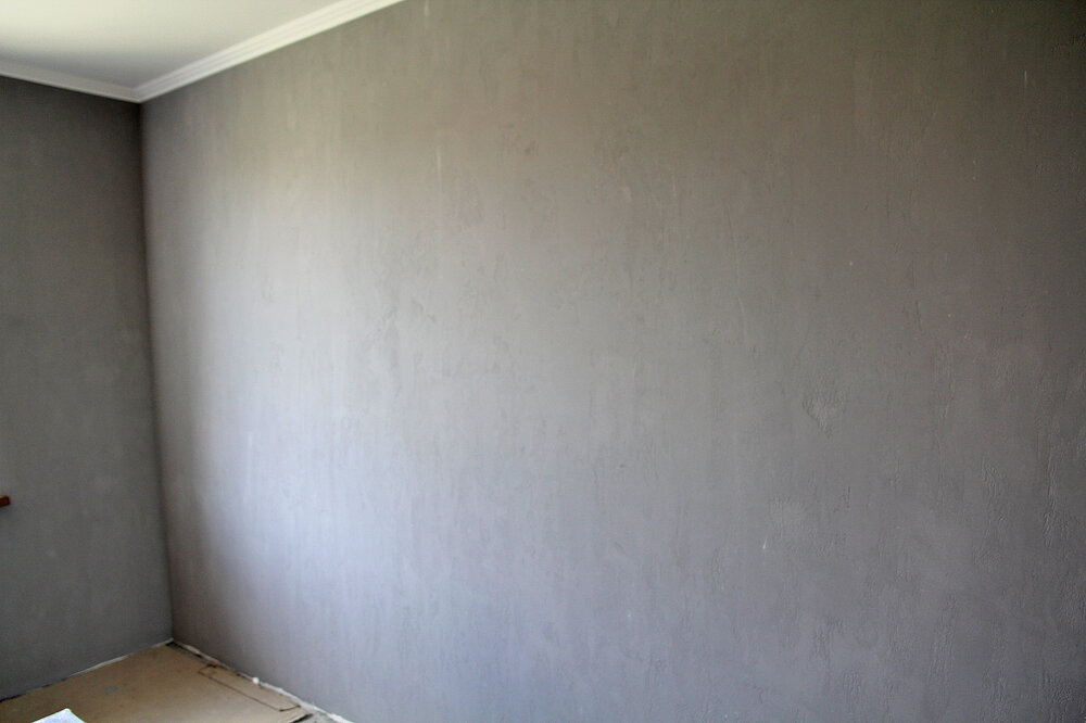

Oleg8510 Опубліковано: 15 червня 2015 Автор Поділитись Опубліковано: 15 червня 2015 В связи с почти готовым септиком:D подключил таки сегодня воду в домфото1-2-3 Штукатуры закончили свои работы:фото4-5-техника бетон(по просьбам трудящихся) комната сына. Фото 6-7-техника Травертин-кабинет Фото 8-9 техника Отточенто-спальня 1эт. Следующий этап будет- укладка ламината, ну и конечно же скоро приедет кухня...;) 15 Посилання на коментар Поділитися на інших сайтах More sharing options...
Vikctor Опубліковано: 15 червня 2015 Поділитись Опубліковано: 15 червня 2015 техника бетон Бомбезно! Кстати сын прав - это таки тренд. У многих производителей ССС присутствуют в линейке материалы, позволяющие воссоздать вид бетона. Думаю неспроста. 1 Посилання на коментар Поділитися на інших сайтах More sharing options...
Oleg8510 Опубліковано: 16 червня 2015 Автор Поділитись Опубліковано: 16 червня 2015 У многих производителей ССС присутствуют в линейке материалы, позволяющие воссоздать вид бетона. Думаю неспроста. Мало того, сейчас в тренде такие изделия из бетона как: мойки,столешницы, раковины и др. мебель для кухни и ванной...во как:D Посилання на коментар Поділитися на інших сайтах More sharing options...
Катерина Ш Опубліковано: 16 червня 2015 Поділитись Опубліковано: 16 червня 2015 В связи с почти готовым септиком:D подключил таки сегодня воду в домфото1-2-3 Штукатуры закончили свои работы:фото4-5-техника бетон(по просьбам трудящихся) комната сына. Фото 6-7-техника Травертин-кабинет Фото 8-9 техника Отточенто-спальня 1эт. Следующий этап будет- укладка ламината, ну и конечно же скоро приедет кухня...;) Все в моем вкусе, мне так нарвится И сын классно придумал 1 Посилання на коментар Поділитися на інших сайтах More sharing options...

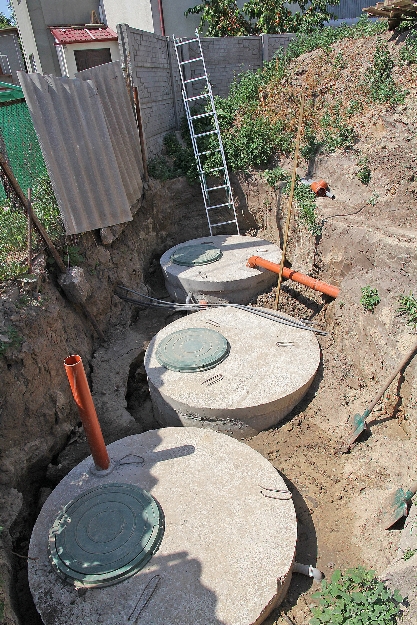

Elektrons4eg Опубліковано: 18 червня 2015 Поділитись Опубліковано: 18 червня 2015 Oleg8510, в постройке дома финишная прямая - самый приятный момент. Ваши фотки это подтверждают на 100%. Можете подробней рассказать про керамзитовый фильтр в септике, он самодельный или покупной? Посилання на коментар Поділитися на інших сайтах More sharing options...
Oleg8510 Опубліковано: 18 червня 2015 Автор Поділитись Опубліковано: 18 червня 2015 Oleg8510, в постройке дома финишная прямая - самый приятный момент. Ваши фотки это подтверждают на 100%. Можете подробней рассказать про керамзитовый фильтр в септике, он самодельный или покупной? Фильтр самодельный: труба канализационная наружная Остендорф 160-1м, тройник160*110*160, муфта 160 и две крышки на 160, все соединения укрепляются саморезами, нижняя часть фильтра-примерно 30см. перфорируется сверлом-в моем случае ф8мм. Ну а дальше засыпается керамзитом и сверху немного щебня-что бы не всплыл керамзит. Фильтр одевается на 110 трубу которая должна выступать на 7см. вроде все... 2 Посилання на коментар Поділитися на інших сайтах More sharing options...

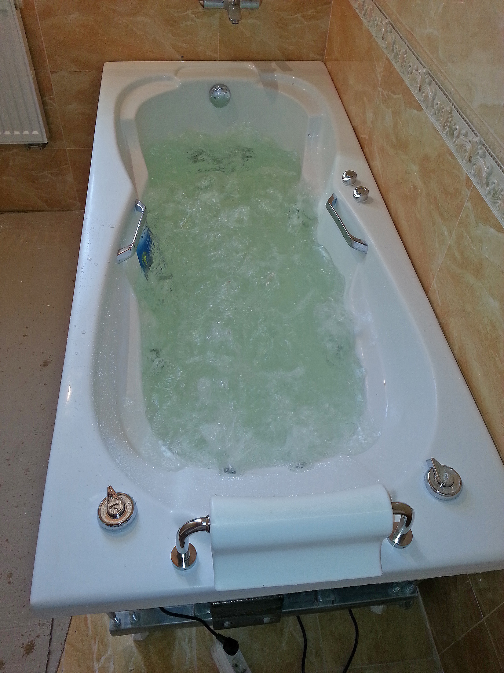

trydyaga84 Опубліковано: 19 червня 2015 Поділитись Опубліковано: 19 червня 2015 В связи с почти готовым септиком:D подключил таки сегодня воду в домфото1-2-3 Штукатуры закончили свои работы:фото4-5-техника бетон(по просьбам трудящихся) комната сына. Фото 6-7-техника Травертин-кабинет Фото 8-9 техника Отточенто-спальня 1эт. Следующий этап будет- укладка ламината, ну и конечно же скоро приедет кухня...;) Как джакузи- получилось установить, все работает? Посилання на коментар Поділитися на інших сайтах More sharing options...
Oleg8510 Опубліковано: 20 червня 2015 Автор Поділитись Опубліковано: 20 червня 2015 Как джакузи- получилось установить, все работает? В понедельник придет гарантийный установщик и доустановит еще одну кнопку(режим работы подсветки), тогда все и проверю Посилання на коментар Поділитися на інших сайтах More sharing options...

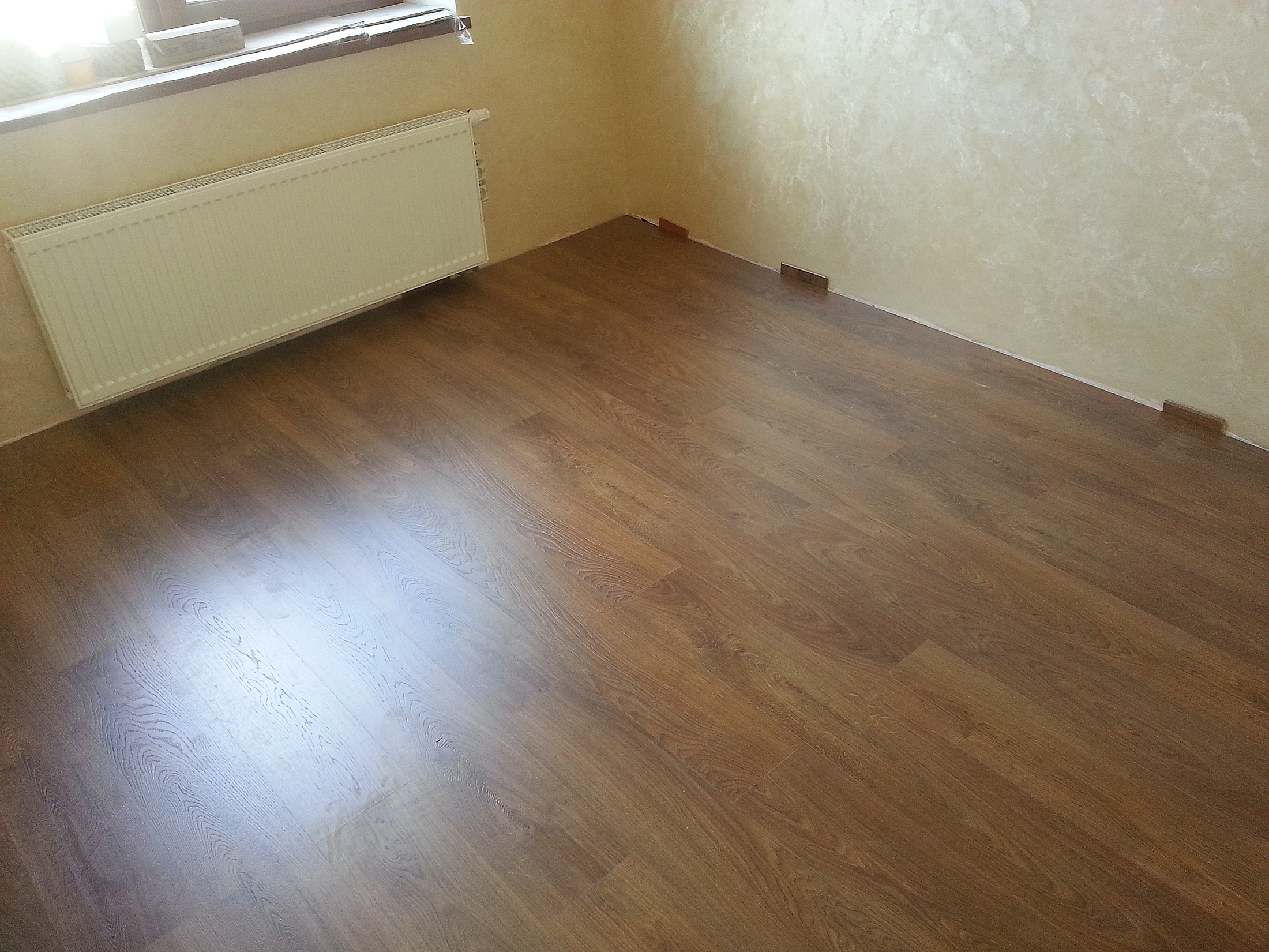

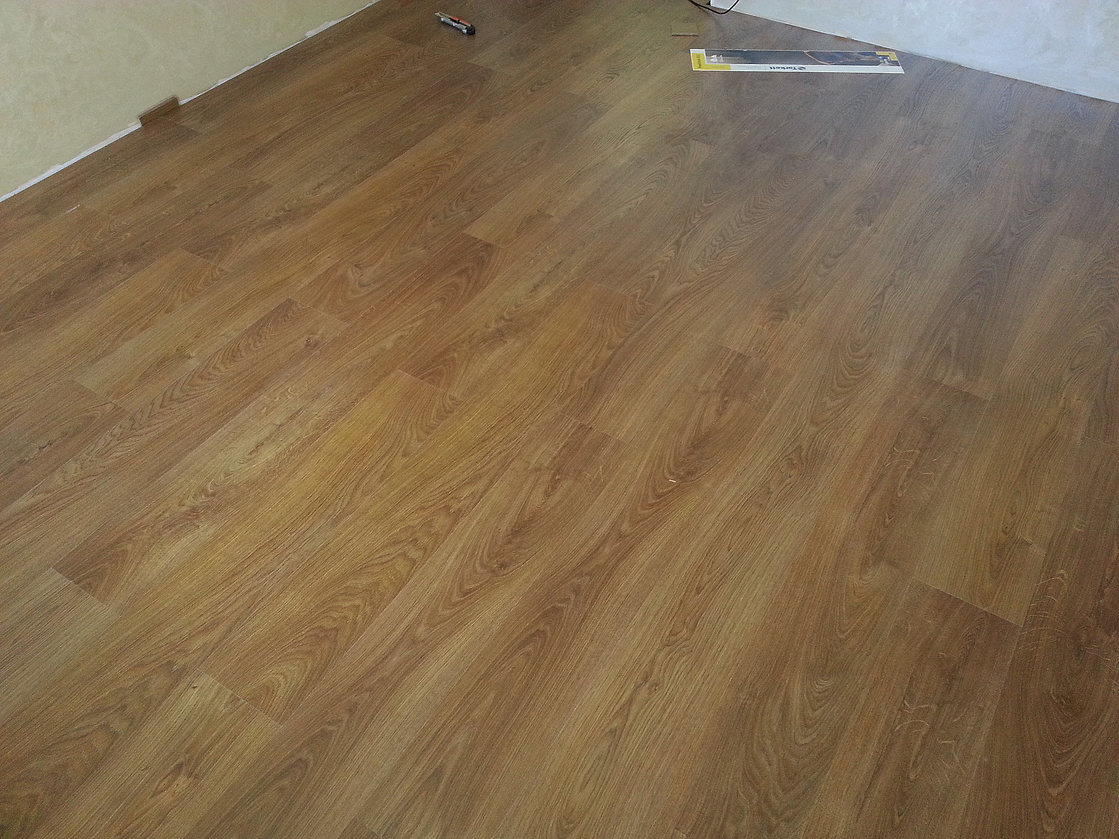

Oleg8510 Опубліковано: 23 червня 2015 Автор Поділитись Опубліковано: 23 червня 2015 Cегодня закончили класть ламинат в доме, везде одинаковый-Tarkett WOODSTOCK Дуб шервуд тобакко, но не хватило 3м2 буду докупать-посмотрел цены и прозрел: осенью цена была 160 за квадрат-сейчас 330 -350:o отакэ... 8 Посилання на коментар Поділитися на інших сайтах More sharing options...
СергійЛитвиненко Опубліковано: 29 червня 2015 Поділитись Опубліковано: 29 червня 2015 Cегодня закончили класть ламинат в доме, везде одинаковый-Tarkett WOODSTOCK Дуб шервуд тобакко, но не хватило 3м2 буду докупать-посмотрел цены и прозрел: осенью цена была 160 за квадрат-сейчас 330 -350:o отакэ... Скажіть будь ласка скільки ви витратили в сумі грошей і скільки часу (без простоїв незалежних від будівництва) забрало це все? Дякую! Посилання на коментар Поділитися на інших сайтах More sharing options...

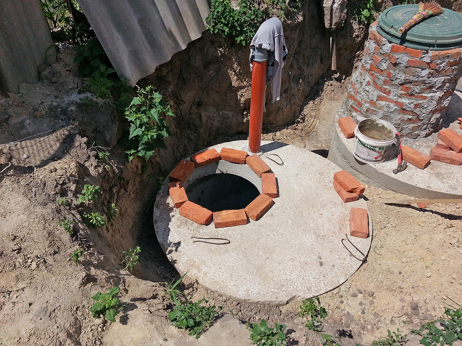

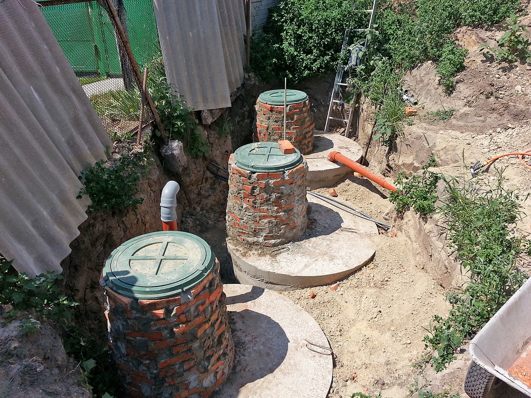

Oleg8510 Опубліковано: 7 липня 2015 Автор Поділитись Опубліковано: 7 липня 2015 Слава Богу! сегодня таки доделал последний грибок и можно засыпать и запускать септик(честно говоря запущен уже как пару недель:) Кампсис за три года так разросся...шо ему мало места Сегодня привезли двери межкомнатные а завтра жду кухню...так шо-далі буде... 8 Посилання на коментар Поділитися на інших сайтах More sharing options...
