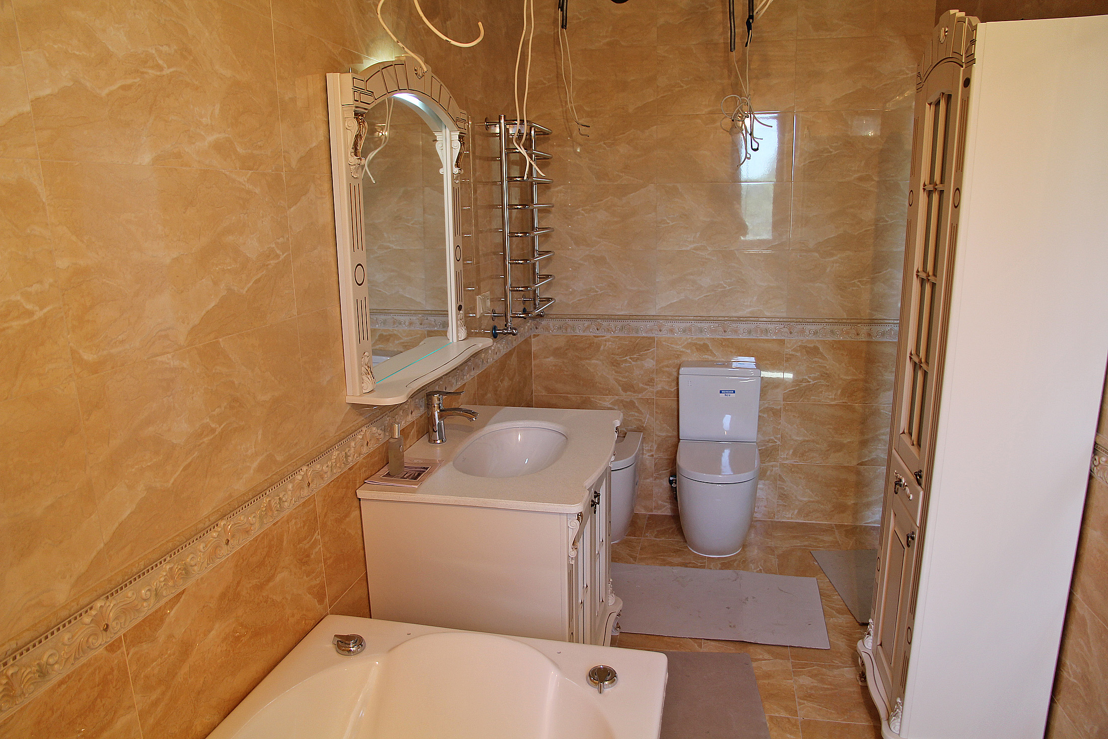

Oleg8510 Опубліковано: 26 квітня 2015 Автор Поділитись Опубліковано: 26 квітня 2015 Потихоньку начинаю меблировать: С/У 1эт. 9 Посилання на коментар Поділитися на інших сайтах More sharing options...

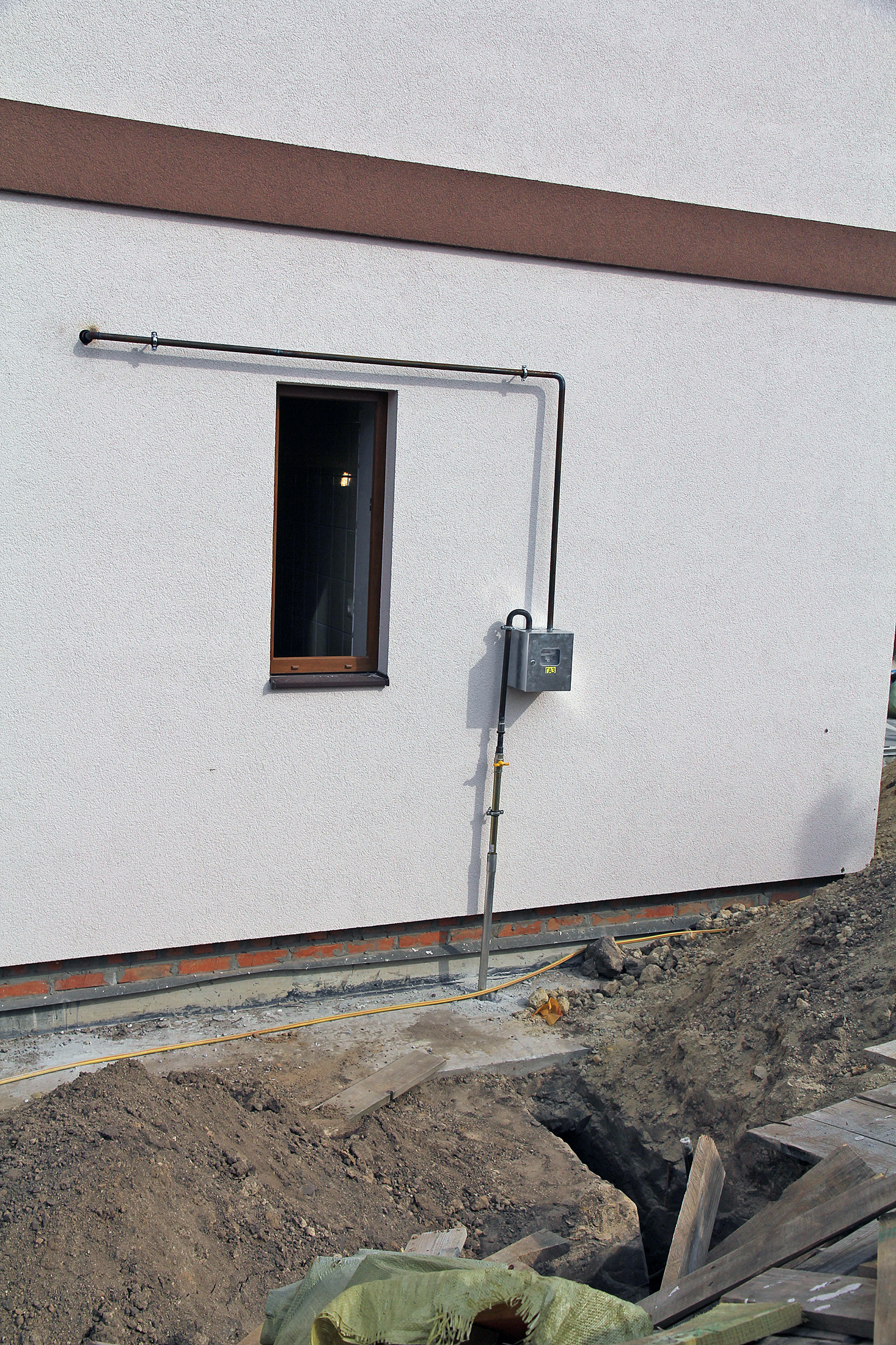

Oleg8510 Опубліковано: 27 квітня 2015 Автор Поділитись Опубліковано: 27 квітня 2015 Итак сегодня мне смонтировали газовую трубу и развели по дому. Все прошло на удивление буднично и просто, на прошлой неделе заехал в Бориспольскую газконтору для консультаций по монтажу и разводке труб(проект и деньги за подключение у меня были проплочены еще в прошлом году) и был просто шокирован: это можно-можно, а это-без проблем, и вообще мы вам сделаем так как вам выгодно... Более того монтажники могут к вам приехать хоть завтра Оказывается они сейчас сидят без работы, монтажники которые мне сегодня монтировали трубы сказали, что они работают в лучшем случае 2-3 дня в неделю...отакэ. В трубу буду врезаться непосредственно перед вселением-потому как старую хатку при этом отрежут от газа. Ну и начинаю вплотную заниматься септиком, яму уже вырыл-будет два накопителя и один дренаж. Без садка вишневого бiля хати-никак... 7 Посилання на коментар Поділитися на інших сайтах More sharing options...
Igor_M Опубліковано: 27 квітня 2015 Поділитись Опубліковано: 27 квітня 2015 Потихоньку начинаю меблировать: С/У 1эт. Это у вас так и будет - радиатор сразу за бачком? www.stroimdom.com.ua/forum/attachment.php?attachmentid=431695&d=1430035214 Это ж зачем воду для слива подогревать? Чтоб лучше смывалось?:D Ну а с другой стороны как комфортно будет... сразу тепловой массаж спины...;) Посилання на коментар Поділитися на інших сайтах More sharing options...
Oleg8510 Опубліковано: 27 квітня 2015 Автор Поділитись Опубліковано: 27 квітня 2015 Это у вас так и будет - радиатор сразу за бачком? Да, так и задумано. Посилання на коментар Поділитися на інших сайтах More sharing options...
vadimv Опубліковано: 27 квітня 2015 Поділитись Опубліковано: 27 квітня 2015 Это у вас так и будет - радиатор сразу за бачком?И у меня так.Ну а с другой стороны как комфортно будет... сразу тепловой массаж спины...;)Сидушка тоже частично подогревается. 1 Посилання на коментар Поділитися на інших сайтах More sharing options...
loader Опубліковано: 27 квітня 2015 Поділитись Опубліковано: 27 квітня 2015 пардон за вопрос - а что за модель толчка :D (су 1 эт) Посилання на коментар Поділитися на інших сайтах More sharing options...
Oleg8510 Опубліковано: 27 квітня 2015 Автор Поділитись Опубліковано: 27 квітня 2015 пардон за вопрос - а что за модель толчка :D (су 1 эт) Если имеется ввиду компакт, то это- RAK Ceramics Series 600. 1 Посилання на коментар Поділитися на інших сайтах More sharing options...

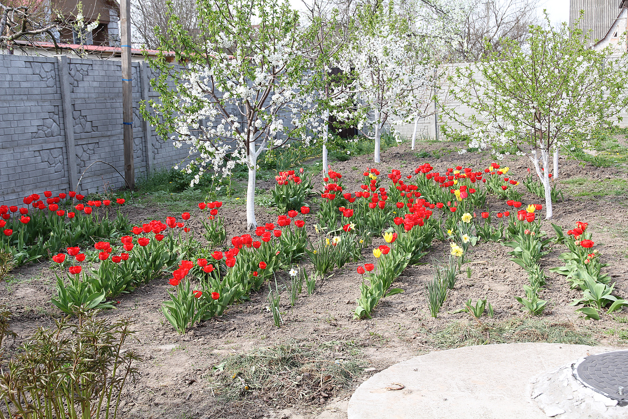

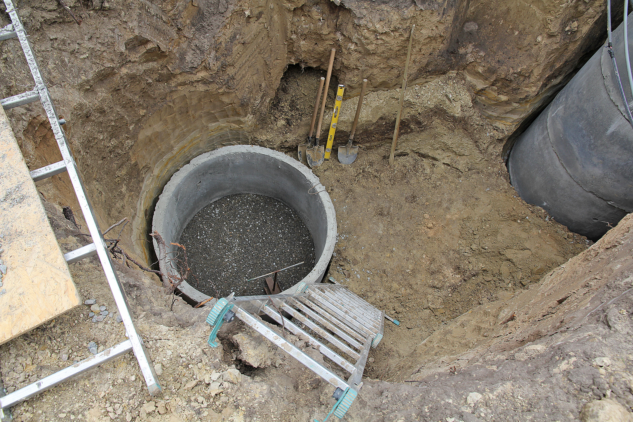

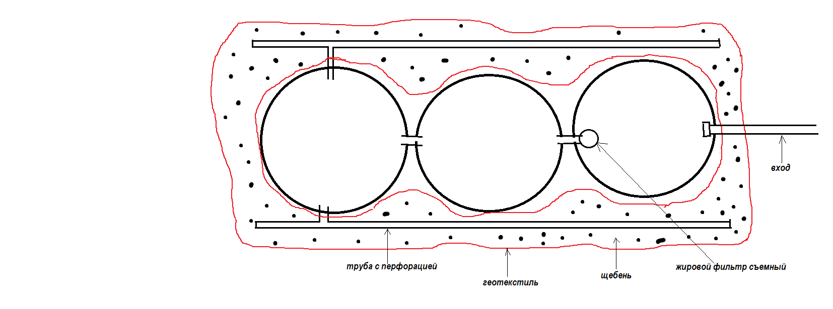

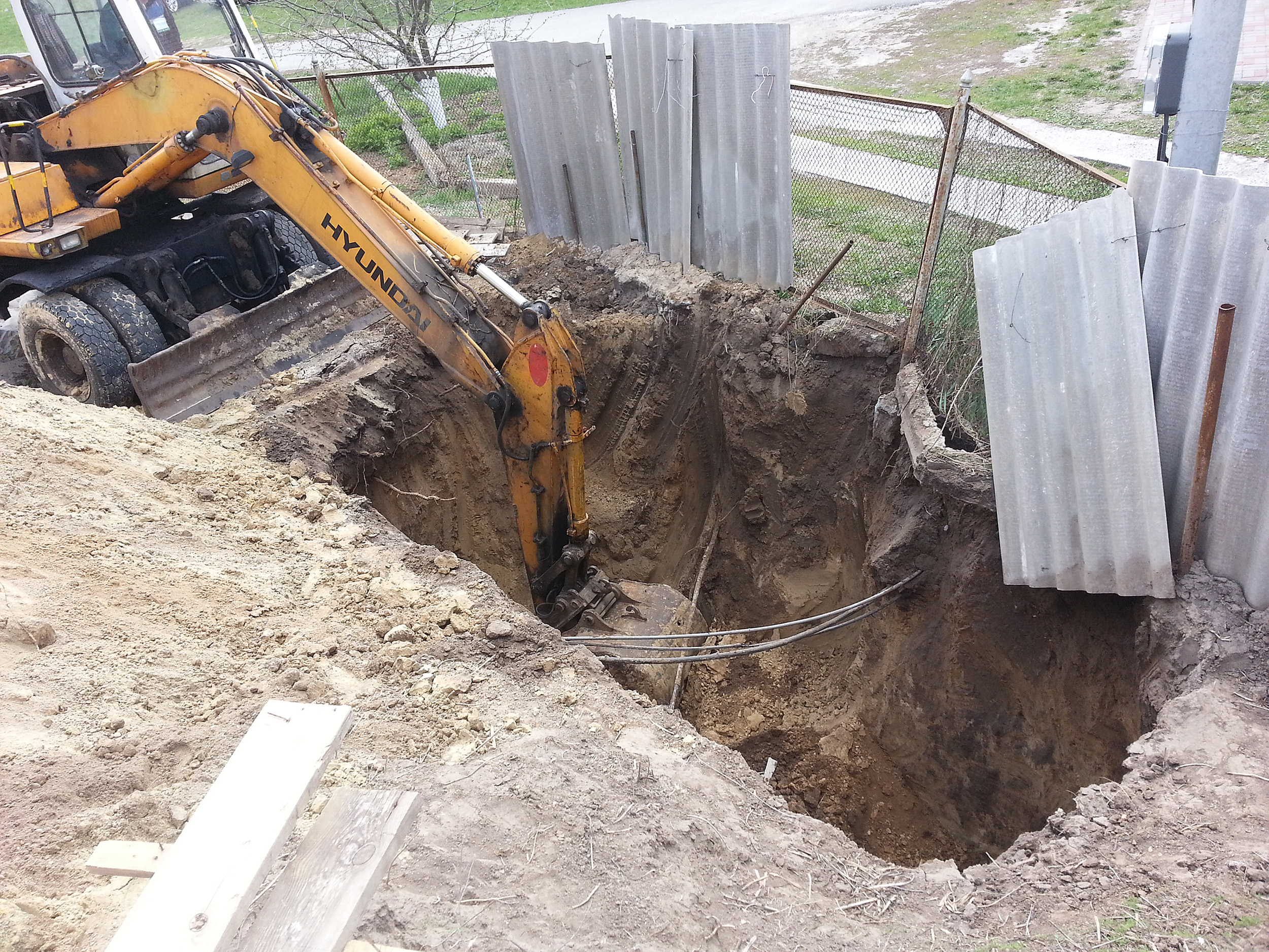

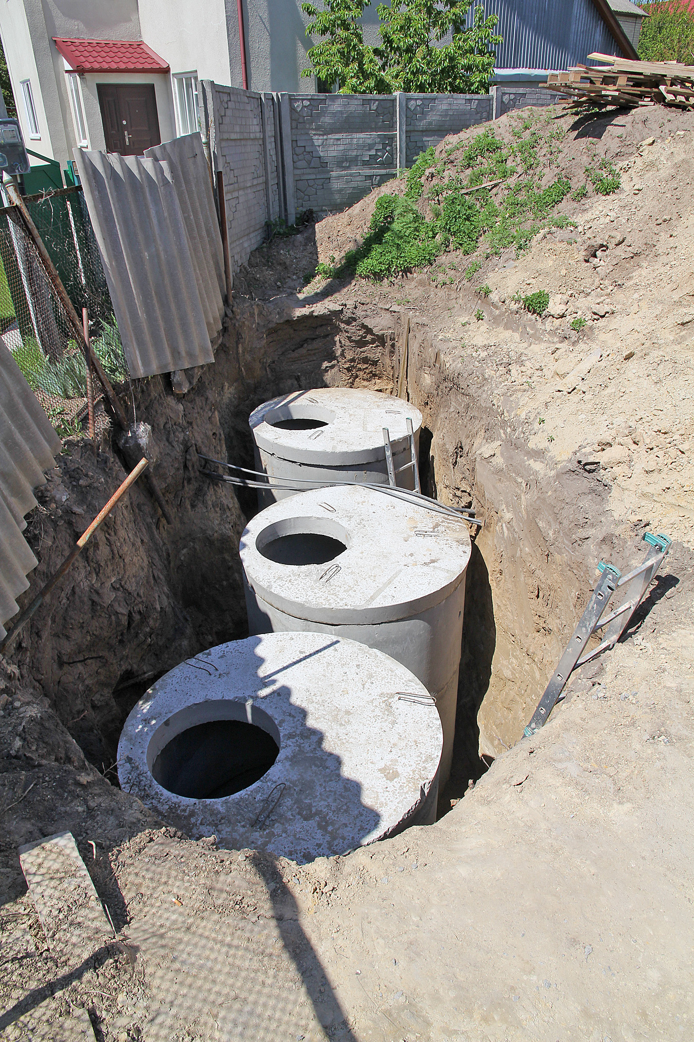

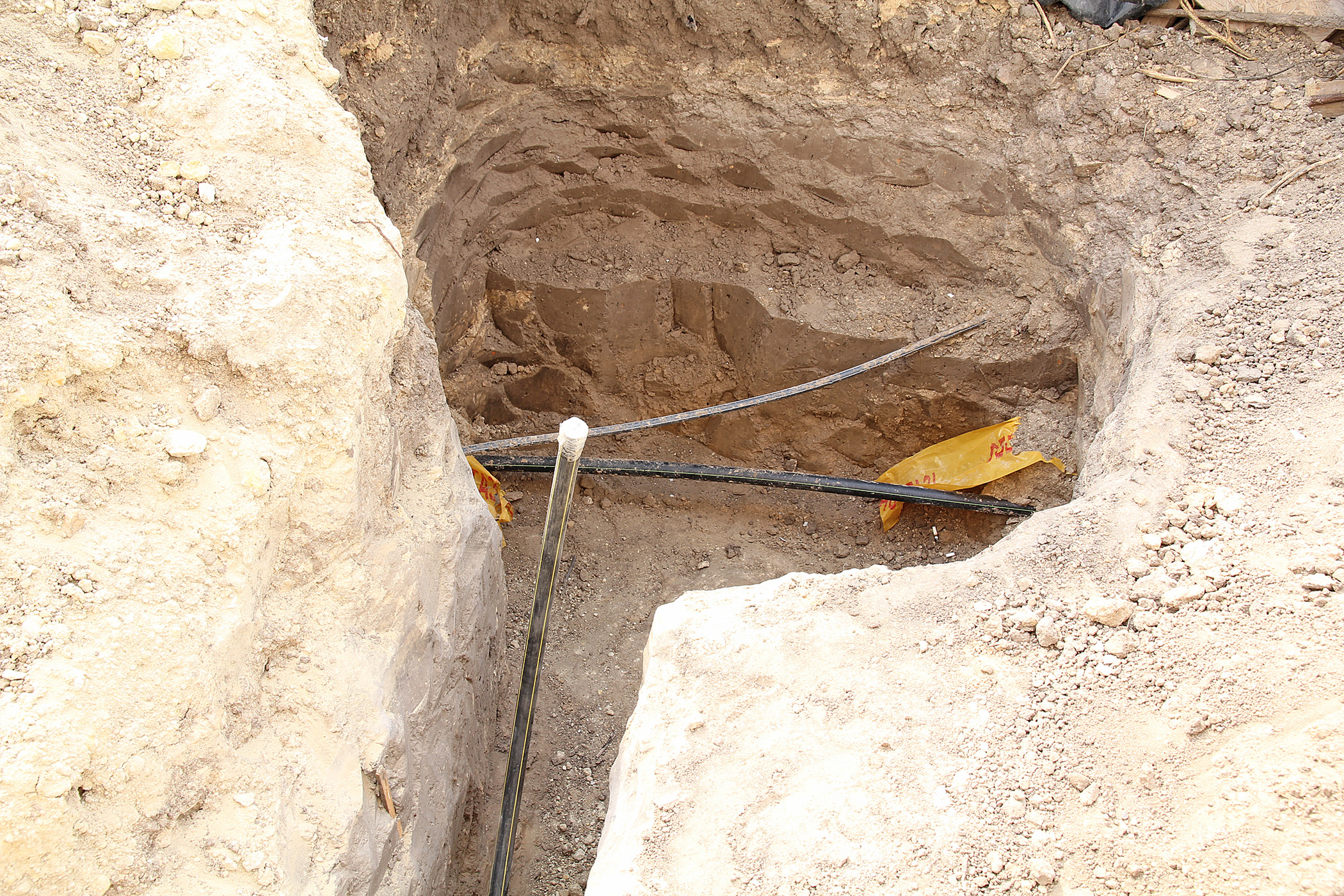

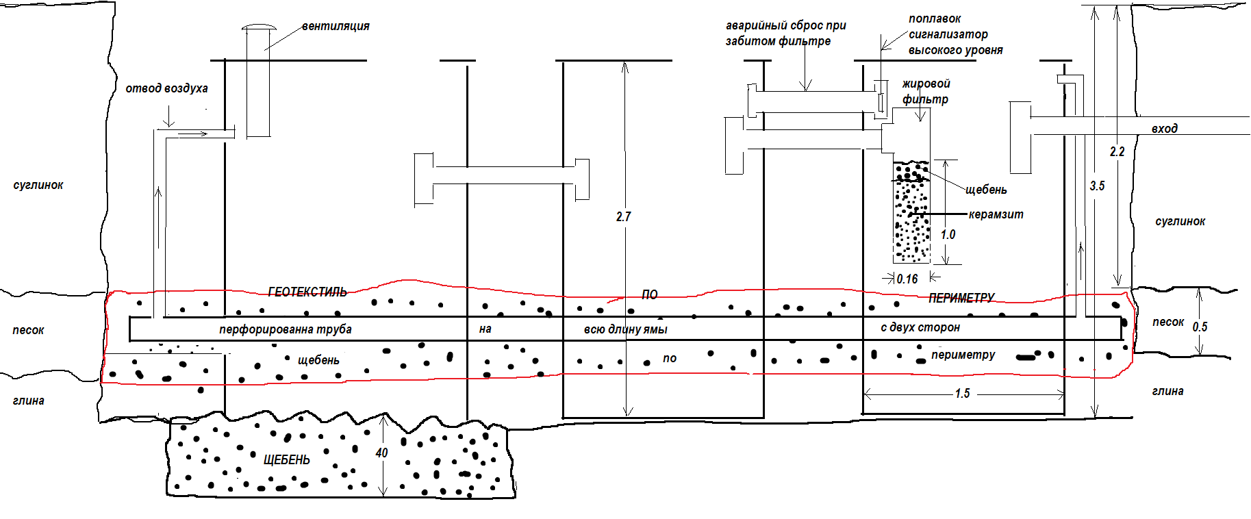

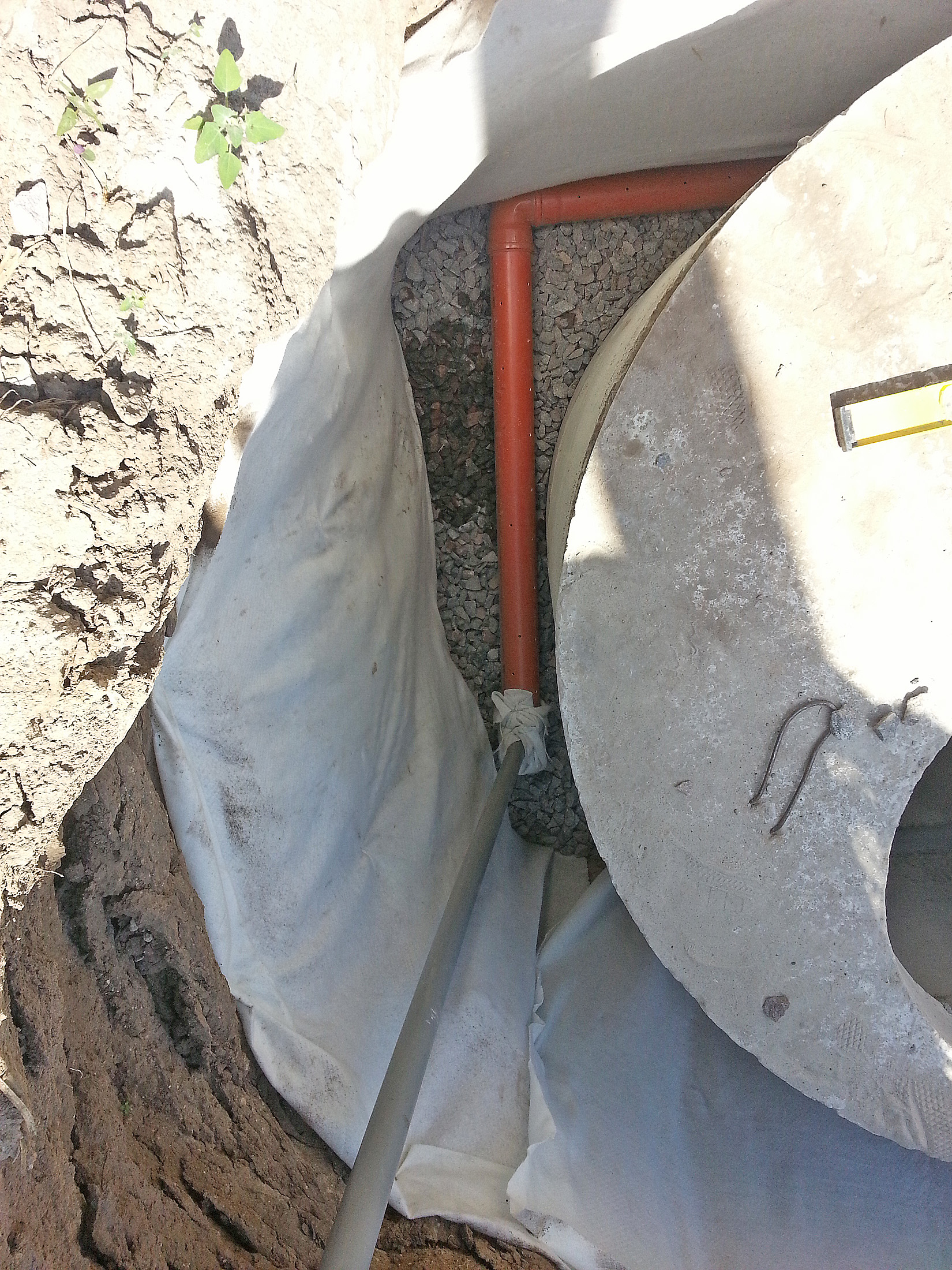

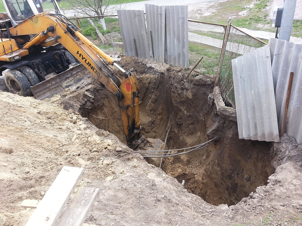

Oleg8510 Опубліковано: 12 травня 2015 Автор Поділитись Опубліковано: 12 травня 2015 Планиравал вначале под дренажным колодцем сделать буром шурфы и засыпать их щебнем, но...когда пробурил на глубину 1м-там оказалась чистая глина, а я наивный хотел добраться до песка Пришлось от этой затеи отказаться, но не все так плохо...на первом фото хорошо виден полуметровой толщины пласт песка и было принято решение делать фильтрационное поле по периметру всей ямы. Из схемы видно как я собираюсь все это сделать, единственный момент который меня напрягает- есть узкие места где неудобно будет разложить геотекстиль по всему периметру.(надо было яму делать больше) Вот и думаю может просто засыпать щебень-утопить в нем дренажную трубу и сверху прикрыть геотекстилем... Фильтр будет легкосъемным, я думаю раз в год выкачать яму,снять фильтр и заменить в нем керамзит-будет не сложно. Зато щебень не будет забиваться жиром, кто что скажет... 3 Посилання на коментар Поділитися на інших сайтах More sharing options...

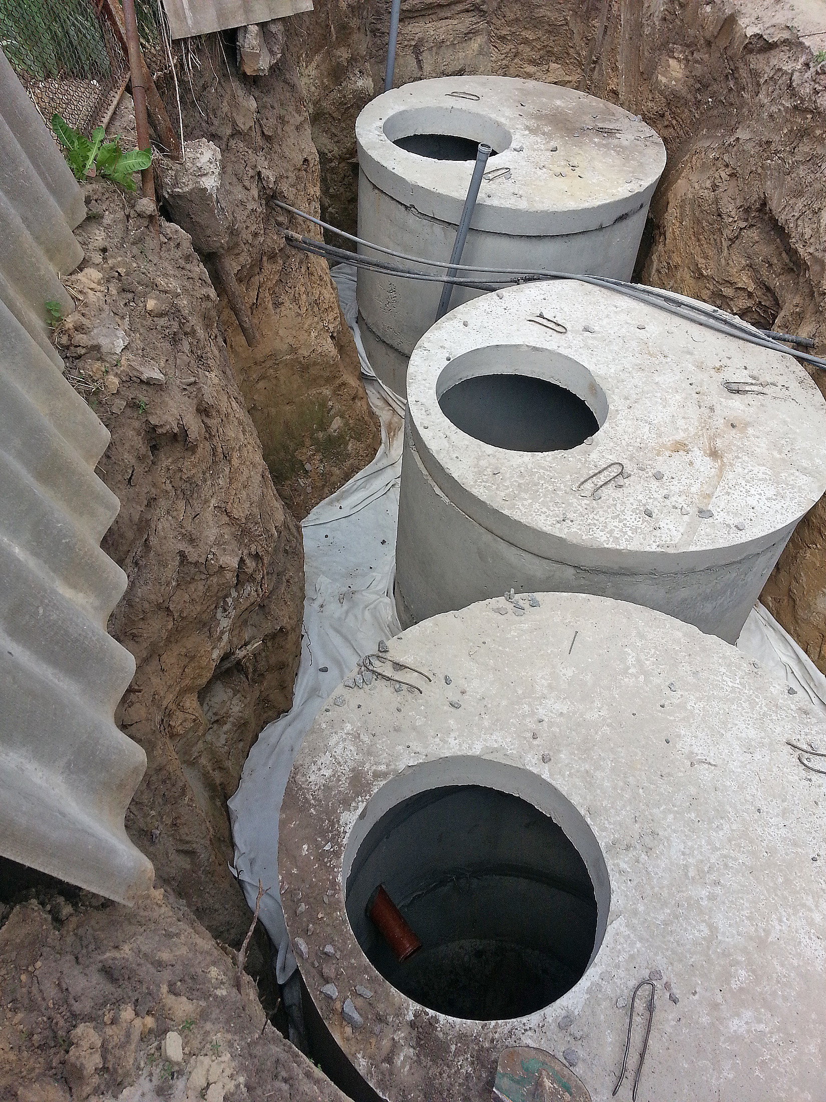

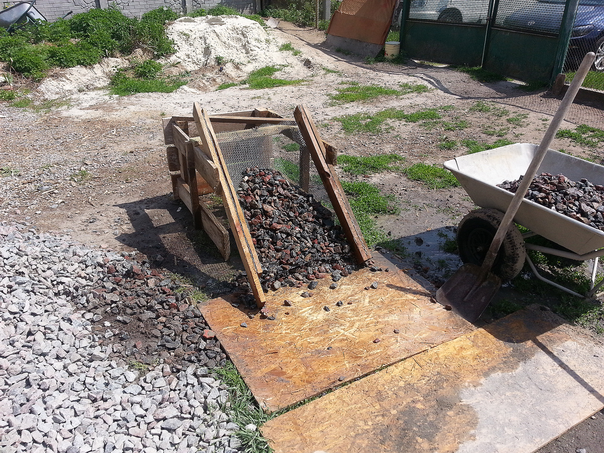

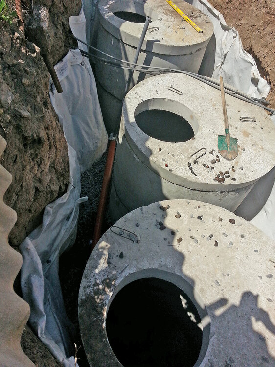

Oleg8510 Опубліковано: 24 травня 2015 Автор Поділитись Опубліковано: 24 травня 2015 Продолжаю работы по обустройству септика, я вам скажу просеять и перемыть 10т щебня...это еще та работа, особенно когда на улице +30. Зато в доме прохладно и есть где спрятаться от жары, правда на втором этаже на два градуса теплее 5 Посилання на коментар Поділитися на інших сайтах More sharing options...

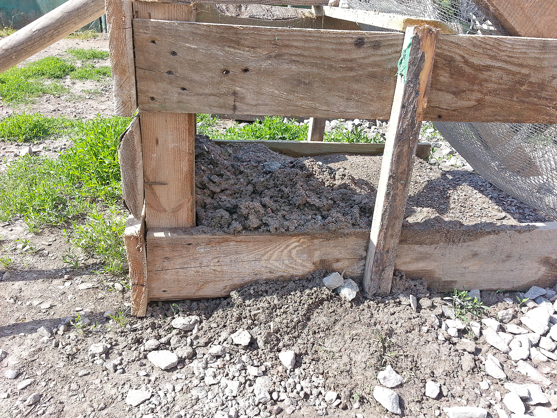

Vikctor Опубліковано: 25 травня 2015 Поділитись Опубліковано: 25 травня 2015 я вам скажу просеять и перемыть 10т щебня...это еще та работа, особенно когда на улице +30. А барин знает толк в извращениях.))) А из чего кстати сеялку соорудили? Имею ввиду - где сетку взяли? Мне подобное устройство для просеивания песка для стяжек понадобится. Пока никаких мыслей, кроме как использовать пока не установленные, но приобретённые противомоскитки.))) Посилання на коментар Поділитися на інших сайтах More sharing options...
Oleg8510 Опубліковано: 25 травня 2015 Автор Поділитись Опубліковано: 25 травня 2015 А барин знает толк в извращениях.))) А из чего кстати сеялку соорудили? Имею ввиду - где сетку взяли? Мне подобное устройство для просеивания песка для стяжек понадобится. Пока никаких мыслей, кроме как использовать пока не установленные, но приобретённые противомоскитки.))) На фото малая часть того,что остается после отсева и промывки(одну тачку уже вывез), рано или поздно,но все это "добро" было бы в дренажных трубах... А сетка продается в эпике в рулонах, я ее когда то брал для обшивки кОминов песчанником, я думаю противомоскитная сетка быстро порвется, а металлическая если крупная-можно сложить в несколько слоев. 2 Посилання на коментар Поділитися на інших сайтах More sharing options...

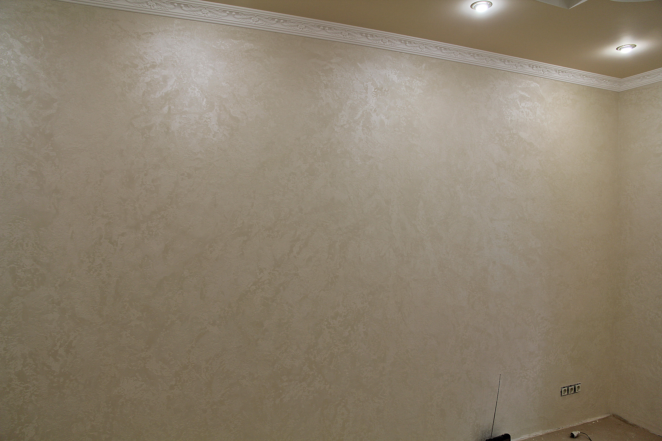

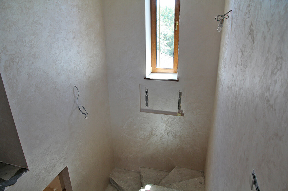

Oleg8510 Опубліковано: 29 травня 2015 Автор Поділитись Опубліковано: 29 травня 2015 Продолжаю работу над септиком,уложил дренажные трубы предварительно их просверлив, присыпал щебнем и укрыл геотекстилем, потом небольшой слой речного песка, ну а дальше...засыпка. Параллельно делается декорштукатурка, каминный зал уже готов-выкладываю снимки(погода правда пасмурная и цвета передаются не совсем правильно, но в общем я думаю все понятно) Пионы в этом году были красавцы, но дождь и ветер их положили наземь, поэтому только букет... 7 Посилання на коментар Поділитися на інших сайтах More sharing options...
Oleg8510 Опубліковано: 29 травня 2015 Автор Поділитись Опубліковано: 29 травня 2015 Декоративка класс! красивая Помню вроде собирались обои клеять? Почему передумали? Обои собирался клеить только в спальнях, такая декоративка-работа +материал=215гр.м2, хорошие импортные обои+работа+клей=примерно столько же, если не больше... Так шо еще буду думать 2 Посилання на коментар Поділитися на інших сайтах More sharing options...

trydyaga84 Опубліковано: 30 травня 2015 Поділитись Опубліковано: 30 травня 2015 Видел в живую! Прикольно без слов!!! Добавлено через 4 минуты :)Декоративка класс! красивая Помню вроде собирались обои клеять? Почему передумали? со светом одна, без совсем другая! В сочитании с камином вообше Посилання на коментар Поділитися на інших сайтах More sharing options...
Sumchanka Опубліковано: 1 червня 2015 Поділитись Опубліковано: 1 червня 2015 А декоративку делали сами или специально обученные люди? Хочу у себя тоже поупражняться. Посилання на коментар Поділитися на інших сайтах More sharing options...
Oleg8510 Опубліковано: 1 червня 2015 Автор Поділитись Опубліковано: 1 червня 2015 А декоративку делали сами или специально обученные люди? Хочу у себя тоже поупражняться. Не я сам так не смогу, тем более нужен хороший и дорогой инструмент и материалы и техника нанесения в разных помещениях будут разные... Опять же мастер уверен в материале который он сам берет и отвечает за его качество, а что мне продадут...если я в этом не разбираюсь 3 Посилання на коментар Поділитися на інших сайтах More sharing options...

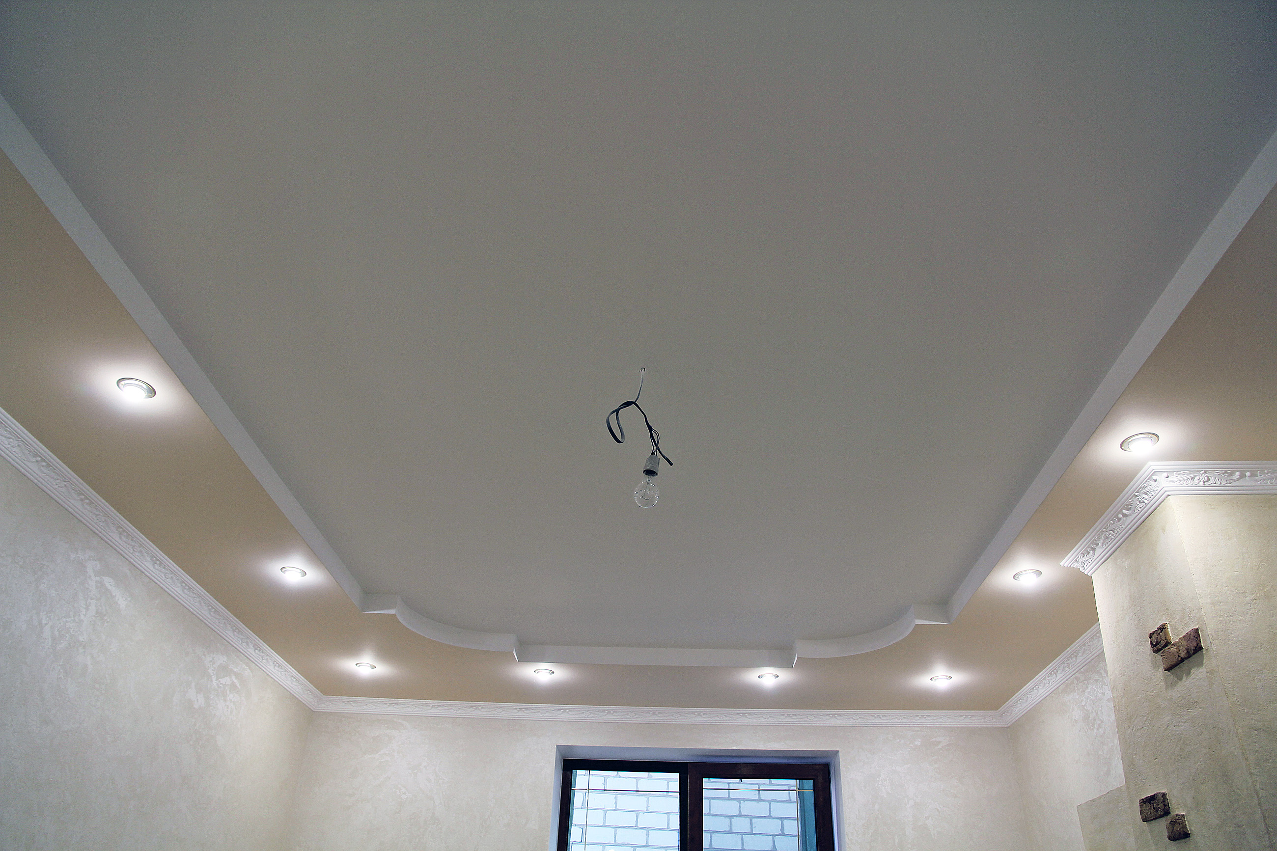

SashHen Опубліковано: 2 червня 2015 Поділитись Опубліковано: 2 червня 2015 Декоративная штукатурки просто КЛАСС. А Вы можете еще фото потолка в зале показать, сам сейчас сижу ломаю голову как сделать... Посилання на коментар Поділитися на інших сайтах More sharing options...

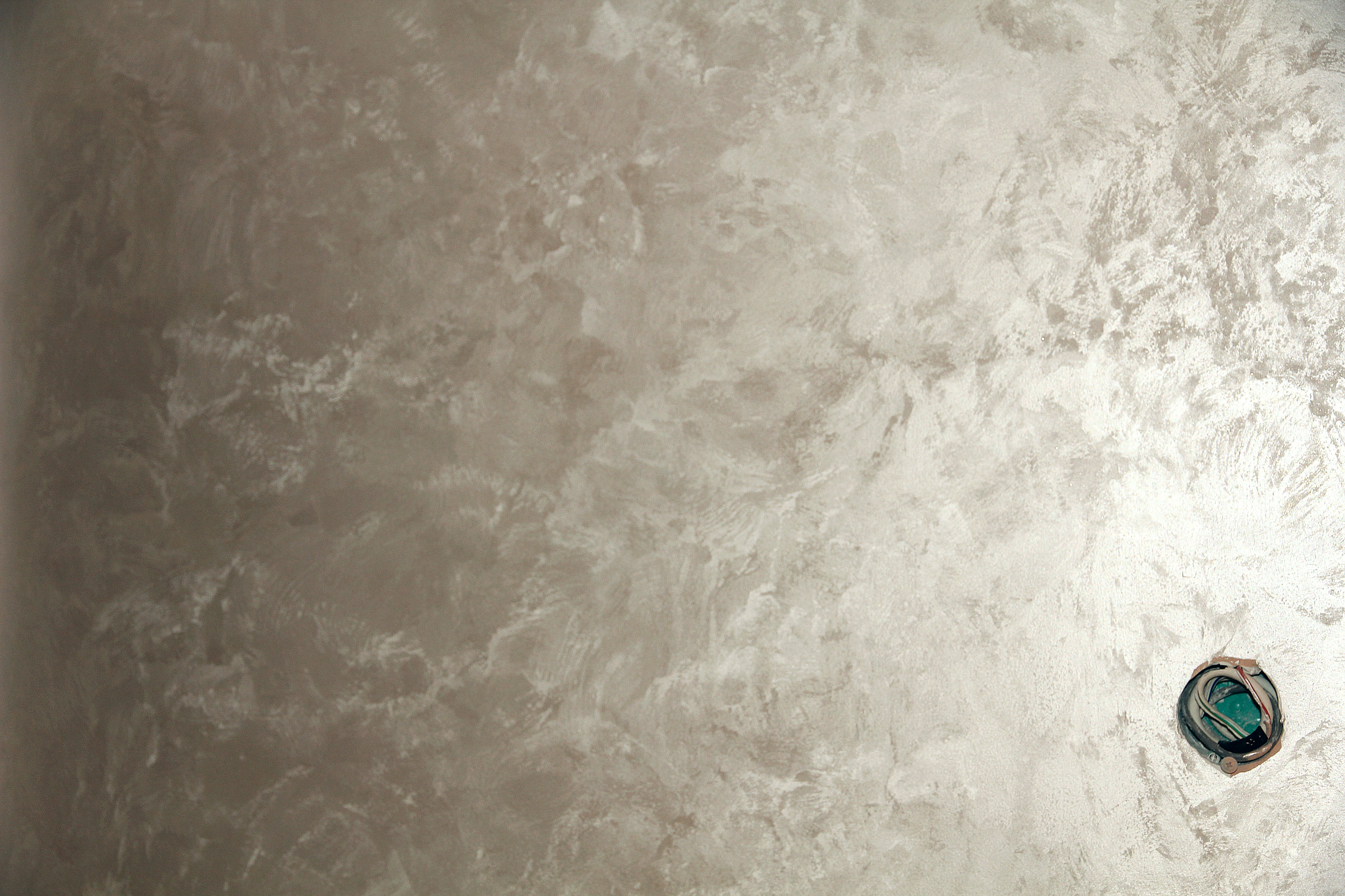

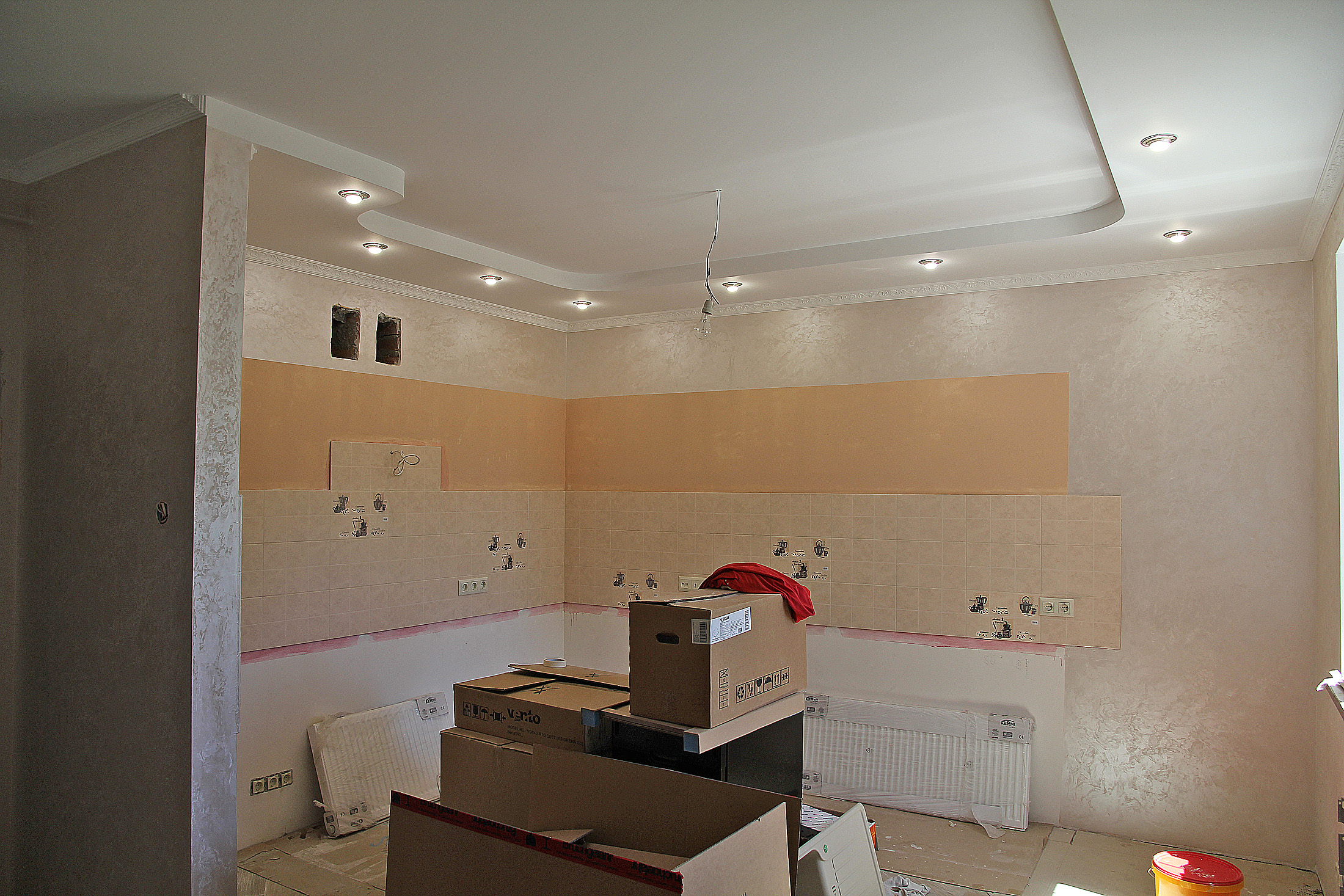

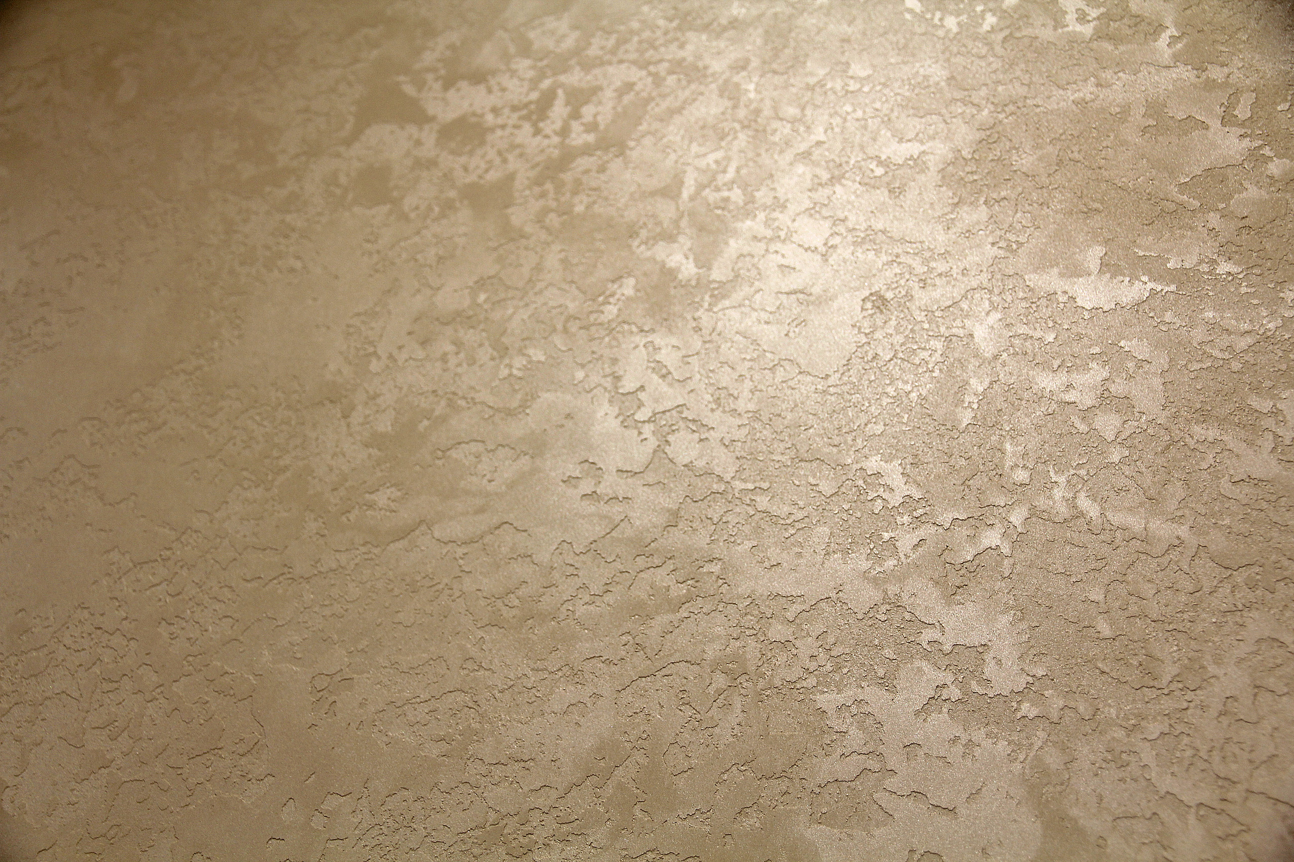

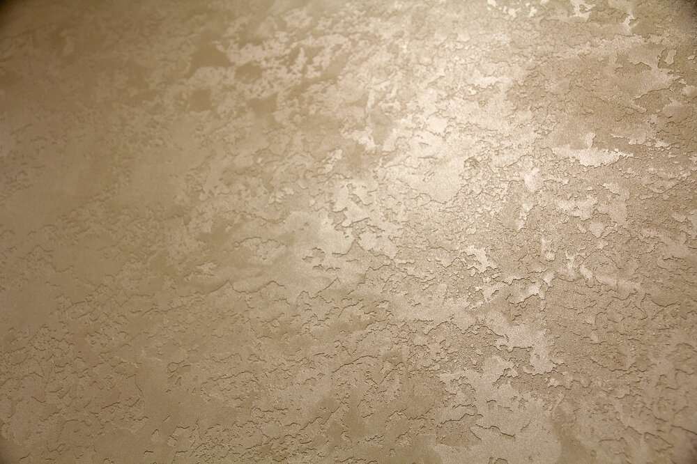

Oleg8510 Опубліковано: 2 червня 2015 Автор Поділитись Опубліковано: 2 червня 2015 Декоративная штукатурки просто КЛАСС. А Вы можете еще фото потолка в зале показать, сам сейчас сижу ломаю голову как сделать... Потолок в зале-как то так... А на втором фото это уже будет кухня-прихожая,материал и техника называется-Отточенто, правда искуственный свет не может передать всю красоту... 10 Посилання на коментар Поділитися на інших сайтах More sharing options...
SashHen Опубліковано: 2 червня 2015 Поділитись Опубліковано: 2 червня 2015 Потолок в зале-как то так... А на втором фото это уже будет кухня-прихожая,материал и техника называется-Отточенто, правда искуственный свет не может передать всю красоту... Очень даже ничего. Спасибо! 2 Посилання на коментар Поділитися на інших сайтах More sharing options...

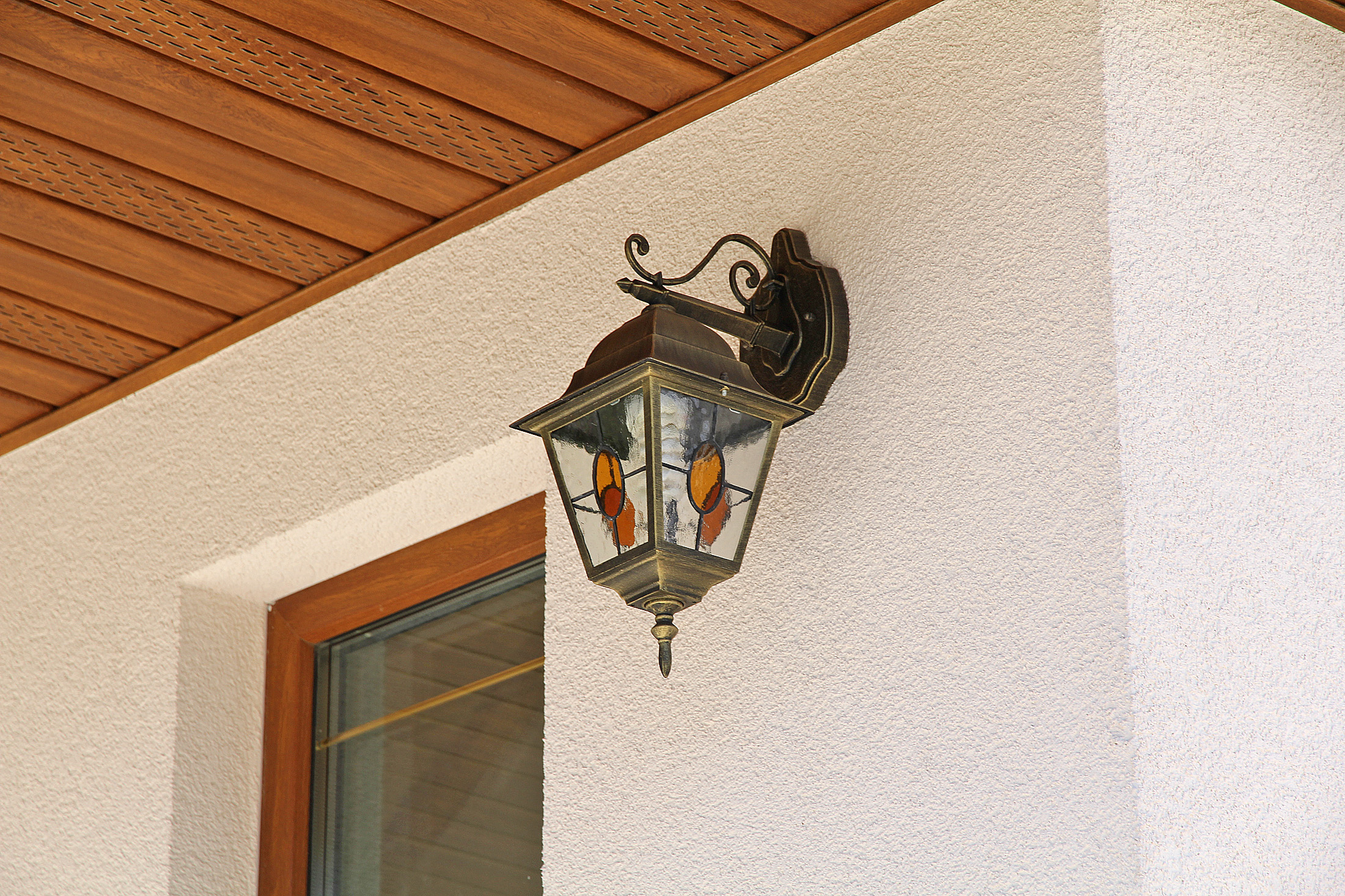

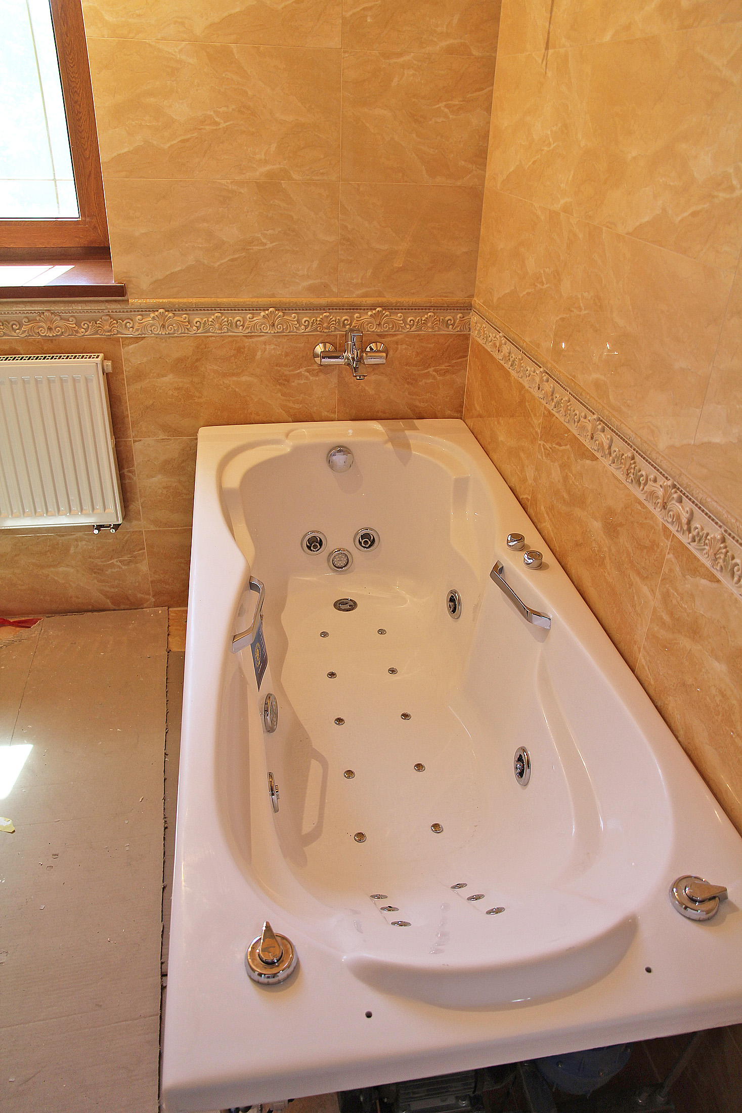

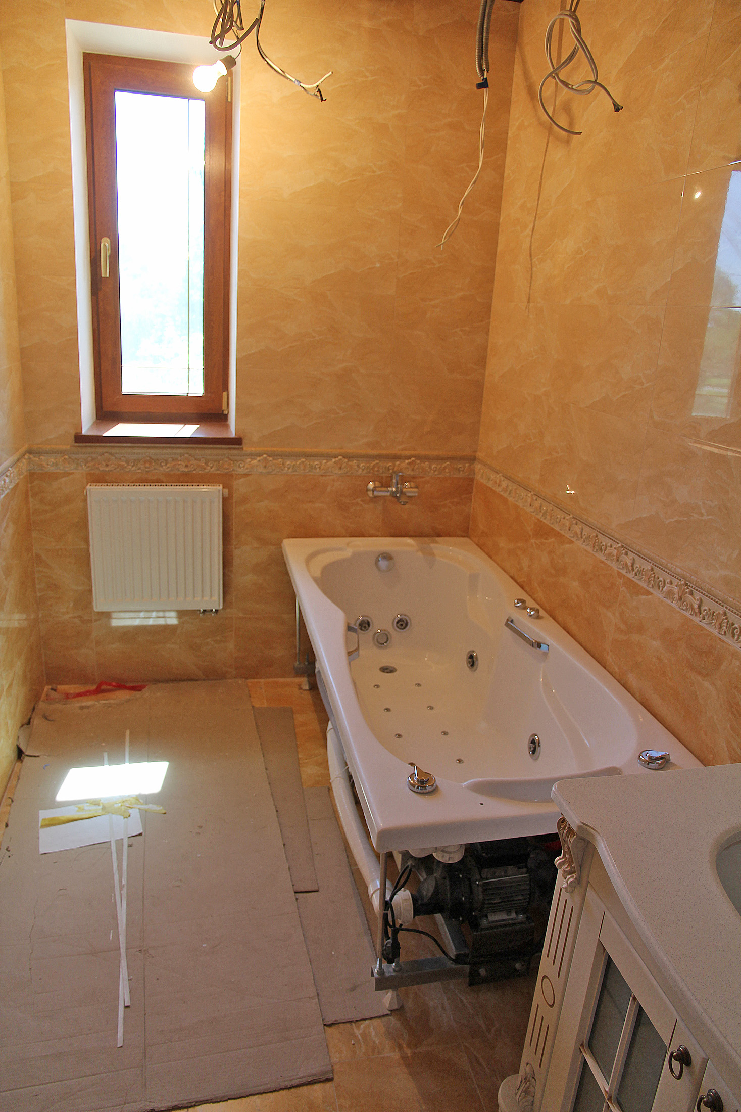

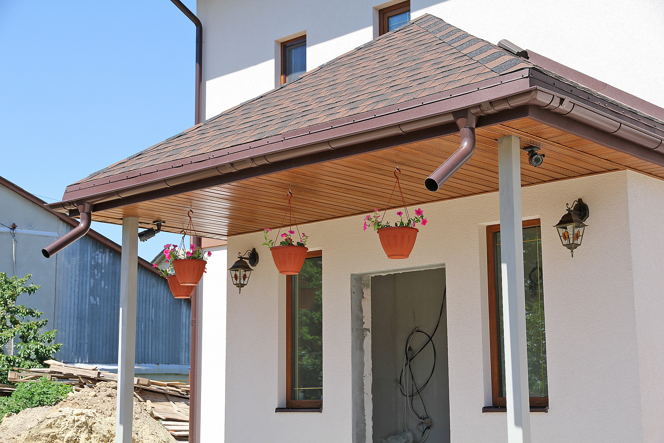

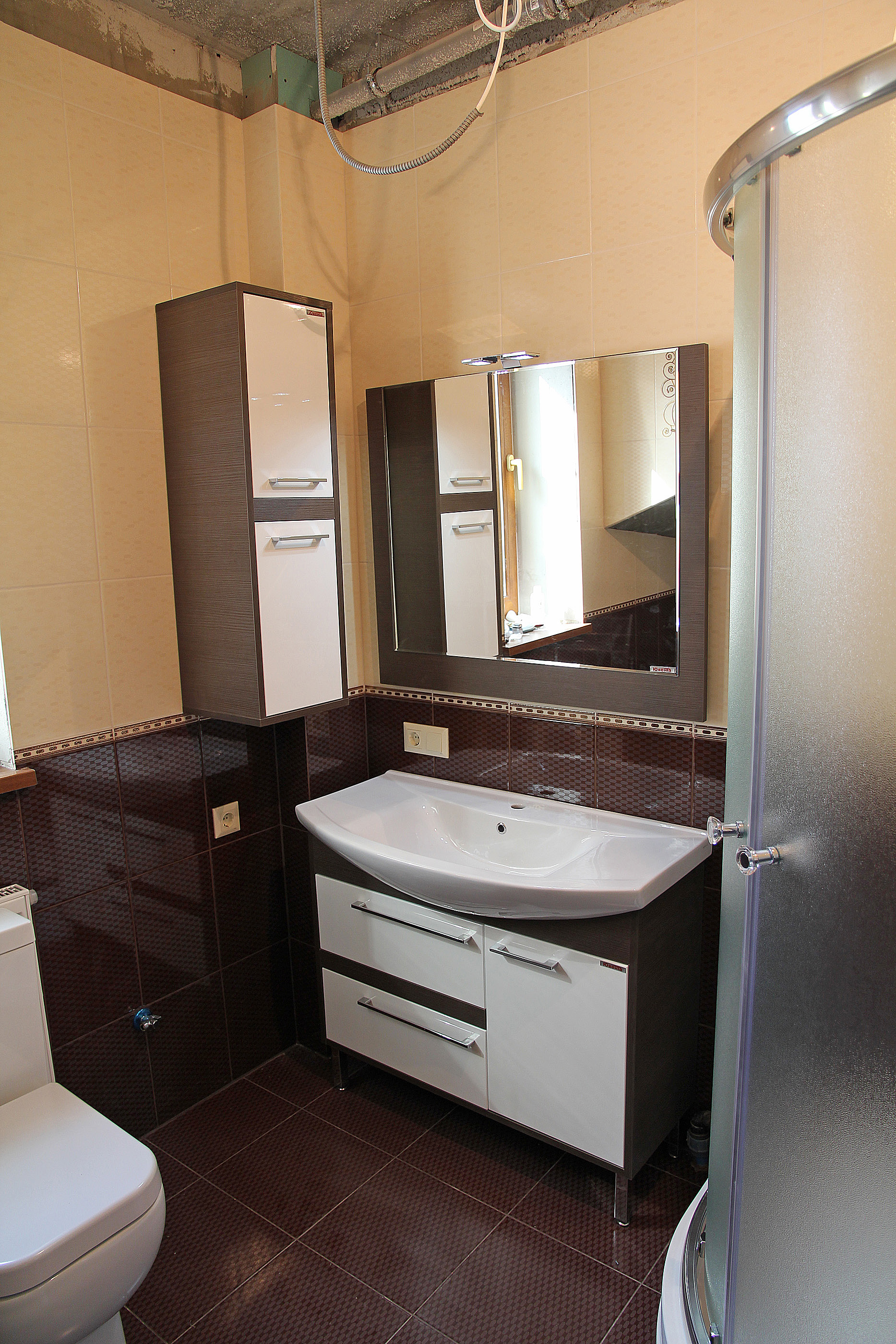

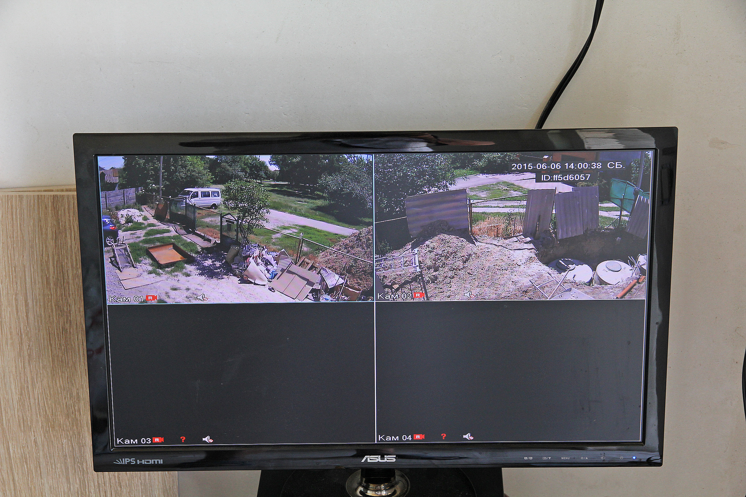

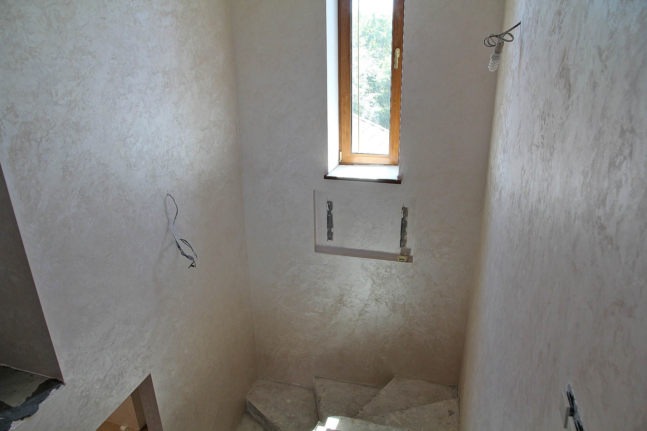

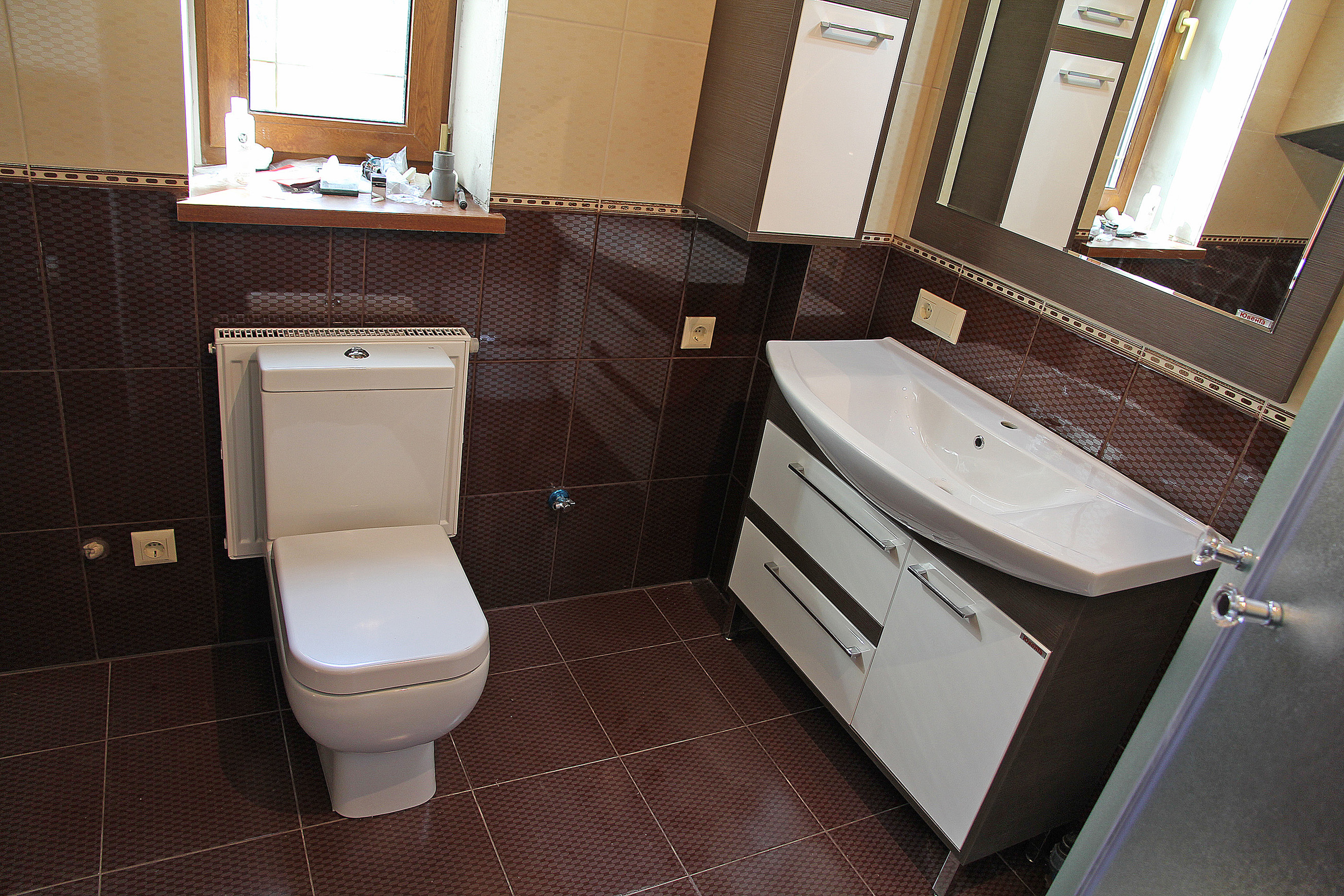

Oleg8510 Опубліковано: 6 червня 2015 Автор Поділитись Опубліковано: 6 червня 2015 Продолжаю потихоньку обустраивать дом:декорштукатурка практически закончена на первом и части второго этажа(кстати таки решил продолжать штукатурку и в спальнях),санузлы тоже начинают приобретать вид-ванную правда еще не устанавливал-просто прислонил. Работа над септиком продолжается. Под козырьком тоже решил навести марафет-купил настенные светильники и посадили кветики, ну и поставил видеонаблюдение(Комплект AHD видеонаблюдения на 2-е уличные камеры с ИК-подсветкой 40 м CoVi Security HVK-2004 AHD PRO KIT Подробнее: www.forter.com.ua/komplekti-video-nabludeniia/komplekt-ahd-videonablyudeniya-na-2-e-ulichnye-kamery-s-ik-podsvetkoy-40-m-covi-security-hvk-2004-ahd-pro-kit/)+отдельно-жесткий диск на 1ТРБ. Пока на две камеры, а потом можно будет и добавить... 16 Посилання на коментар Поділитися на інших сайтах More sharing options...
Катерина Ш Опубліковано: 7 червня 2015 Поділитись Опубліковано: 7 червня 2015 Все очень здорово! Классно смотрится сантехника)))) 2 Посилання на коментар Поділитися на інших сайтах More sharing options...
Sumchanka Опубліковано: 8 червня 2015 Поділитись Опубліковано: 8 червня 2015 А можно подробней о видеонаблюдении - с камерами понятно, а коммутатор использовали и какой брали жесткий диск. Себе тоже хотим скомплектовать "цена -качество " Посилання на коментар Поділитися на інших сайтах More sharing options...
