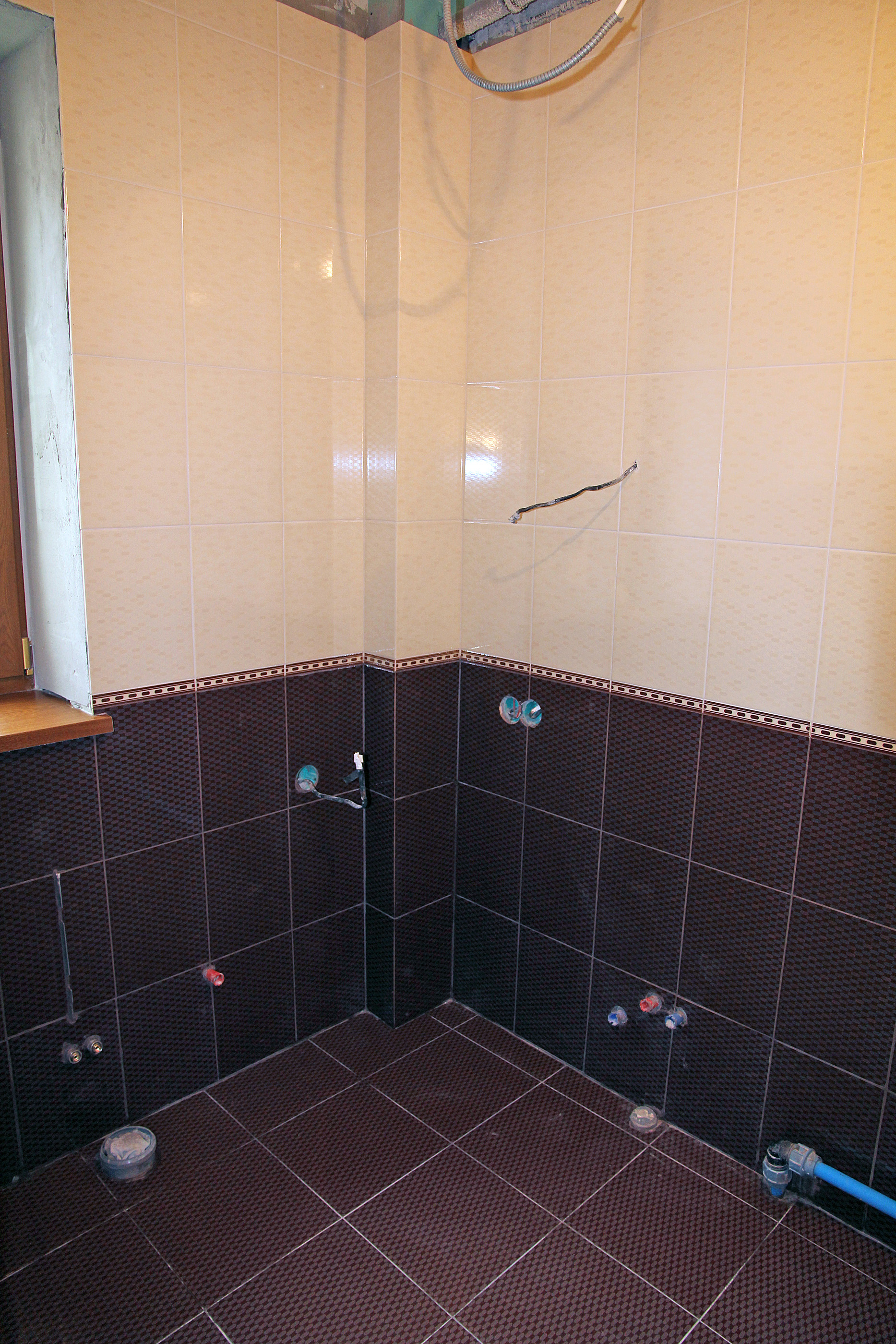

Oleg8510 Опубліковано: 19 квітня 2015 Автор Поділитись Опубліковано: 19 квітня 2015 Вчера исполнилось ровно два года с начала строительства моего домика И плиточники наконец то уложили всю плитку. Итак санузел 1эт: плитка LUCIA светлый беж и коричневая (геометрия кстати мягко говоря ...не очень), клей везде применялся Силтек 801, во всех С/У на полу и на стенах сделана гидроизоляция, отмыть плитку от пыли не получилось с 3 раз...со временем я думаю я ее дотру:D 10 Посилання на коментар Поділитися на інших сайтах More sharing options...

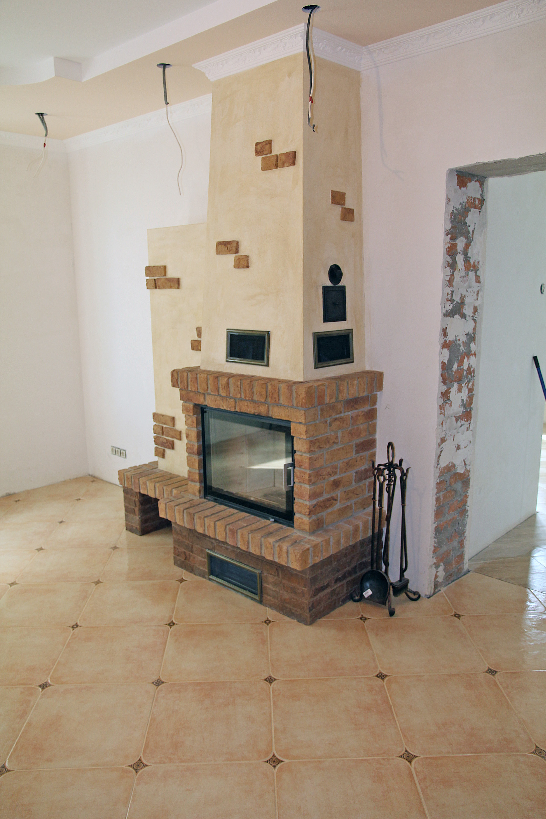

Oleg8510 Опубліковано: 19 квітня 2015 Автор Поділитись Опубліковано: 19 квітня 2015 Пол-плитка Азулев CAZORLA PAJA, декор ESTRELLA TARANCON BEIGE,низ камина песчаник обожженый, средняя часть кирпич ручной формовки-голландия, верхняя часть-печная штукатурка KREATIVPUTZ. Ну и весна пришла... а тепла нету 9 Посилання на коментар Поділитися на інших сайтах More sharing options...
alexob Опубліковано: 19 квітня 2015 Поділитись Опубліковано: 19 квітня 2015 Итак санузел 1эт: плитка LUCIA светлый беж и коричневая эхх, труба вид портит. А че так получилось то? Посилання на коментар Поділитися на інших сайтах More sharing options...

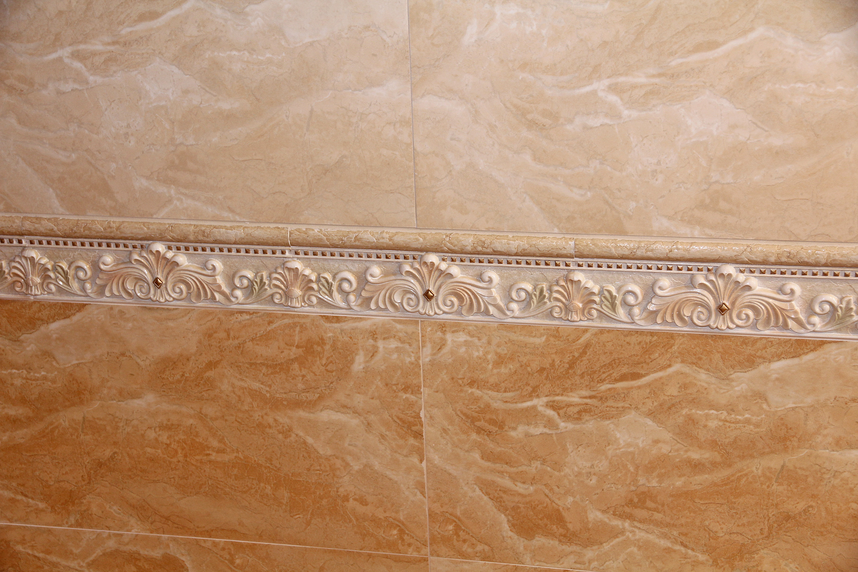

Oleg8510 Опубліковано: 19 квітня 2015 Автор Поділитись Опубліковано: 19 квітня 2015 (змінено) эхх, труба вид портит. А че так получилось то? Ниче не портит, на этом месте прям в трубу будет врезаться поддон душа впритик к плитке. Кстати по первому этажу ошибся -плитка там:Дива Браун... С/У 2эт: Плитка-CERAMICA DE LUX- стены BRECCIA LIGHT-BRECCIA DARK, пол-BRECCIA DARK FLOOR, фриз-CNF BRECCIA. Змінено 19 квітня 2015 користувачем Oleg8510 9 Посилання на коментар Поділитися на інших сайтах More sharing options...

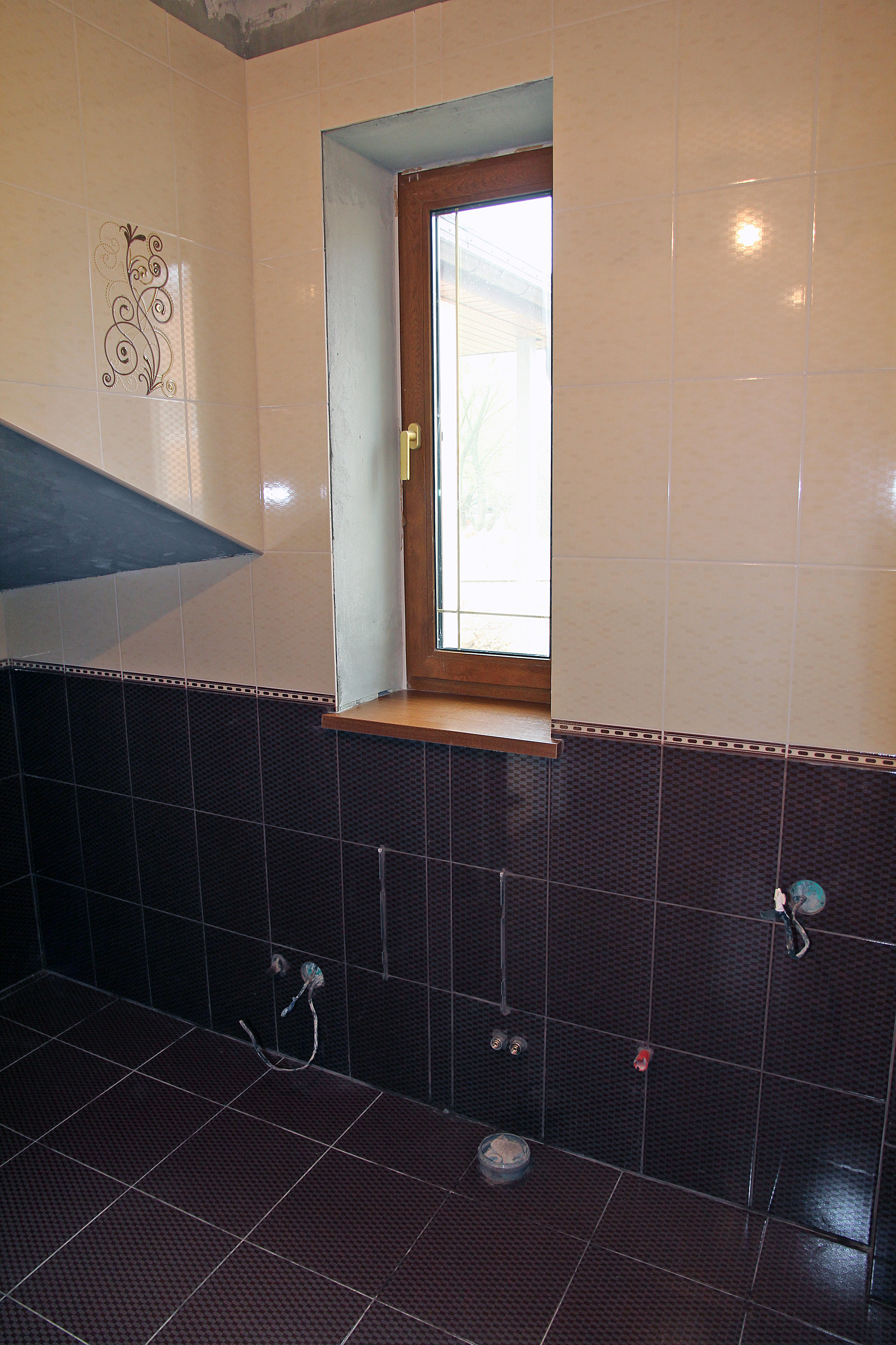

qipru Опубліковано: 19 квітня 2015 Поділитись Опубліковано: 19 квітня 2015 Вчера исполнилось ровно два года с начала строительства моего домика И плиточники наконец то уложили всю плитку. Итак санузел 1эт: плитка LUCIA светлый беж и коричневая (геометрия кстати мягко говоря ...не очень), клей везде применялся Силтек 801, во всех С/У на полу и на стенах сделана гидроизоляция, отмыть плитку от пыли не получилось с 3 раз...со временем я думаю я ее дотру:D Поздравляю с ДР домика Что планируете на откосах в СУ? 1 Посилання на коментар Поділитися на інших сайтах More sharing options...
Oleg8510 Опубліковано: 19 квітня 2015 Автор Поділитись Опубліковано: 19 квітня 2015 Поздравляю с ДР домика Что планируете на откосах в СУ? Спасибо, хороший вопрос- откосы в С/У наверно надо делать из какой нить фасадной штукатурки-шпаклевки... Посилання на коментар Поділитися на інших сайтах More sharing options...
Катерина Ш Опубліковано: 20 квітня 2015 Поділитись Опубліковано: 20 квітня 2015 Спасибо, хороший вопрос- откосы в С/У наверно надо делать из какой нить фасадной штукатурки-шпаклевки... А может просто из того же кафеля? Посилання на коментар Поділитися на інших сайтах More sharing options...
Oleg8510 Опубліковано: 20 квітня 2015 Автор Поділитись Опубліковано: 20 квітня 2015 А может просто из того же кафеля? Катя, не получится,там мало места под плитку(в районе петель). Посилання на коментар Поділитися на інших сайтах More sharing options...
Tigra-1 Опубліковано: 20 квітня 2015 Поділитись Опубліковано: 20 квітня 2015 Пол-плитка Азулев CAZORLA PAJA, декор ESTRELLA TARANCON BEIGE,низ камина песчаник обожженый, средняя часть кирпич ручной формовки-голландия, верхняя часть-печная штукатурка KREATIVPUTZ. Ну и весна пришла... а тепла нету Ой! А подскажите пожалуйста, во сколько обошлась установка каминной топки? У меня скоро на подходе таже история. Посилання на коментар Поділитися на інших сайтах More sharing options...
Oleg8510 Опубліковано: 20 квітня 2015 Автор Поділитись Опубліковано: 20 квітня 2015 Ой! А подскажите пожалуйста, во сколько обошлась установка каминной топки? У меня скоро на подходе таже история. Работа по камину обошлась 8т. по ценам 13г. + 2т. в этом году,это цены без стоимости топки и материалов и без дымохода... 1 Посилання на коментар Поділитися на інших сайтах More sharing options...
qipru Опубліковано: 21 квітня 2015 Поділитись Опубліковано: 21 квітня 2015 Катя, не получится,там мало места под плитку(в районе петель). Вот и у меня такая проблема вырисовалась А я уже и плитку присмотрела Думала уже, может вырезать ее под петли? ;) Но, наверно, некрасиво будет. А если просто гидроизолировать и краской белой водоустойчивой? Посилання на коментар Поділитися на інших сайтах More sharing options...
Игореха Опубліковано: 21 квітня 2015 Поділитись Опубліковано: 21 квітня 2015 А чего было изначально не расширить откосы? Перед тем как плитку на стены клеить? Делов-то на час работы. Посилання на коментар Поділитися на інших сайтах More sharing options...
Катерина Ш Опубліковано: 21 квітня 2015 Поділитись Опубліковано: 21 квітня 2015 Вот и у меня такая проблема вырисовалась А я уже и плитку присмотрела Думала уже, может вырезать ее под петли? ;) Но, наверно, некрасиво будет. А если просто гидроизолировать и краской белой водоустойчивой? Вот-вот, только хотела написать))) Я купила водостойкую краску для ванной второго этажа. Просто наэтом не экономит, а взять с самой большой степенью защиты! Смотреться будет даже лучше, чем с плиткой 1 Посилання на коментар Поділитися на інших сайтах More sharing options...
qipru Опубліковано: 21 квітня 2015 Поділитись Опубліковано: 21 квітня 2015 А чего было изначально не расширить откосы? Перед тем как плитку на стены клеить? Делов-то на час работы. Чего, чего - у меня откос такой красивый, как же его рушить-то 1 Посилання на коментар Поділитися на інших сайтах More sharing options...
Oleg8510 Опубліковано: 21 квітня 2015 Автор Поділитись Опубліковано: 21 квітня 2015 Чего, чего - у меня откос такой красивый, как же его рушить-то Я считаю, что откос должен отличаться от стен и по цвету и по фактуре(мне так нравится ) 1 Посилання на коментар Поділитися на інших сайтах More sharing options...
Игореха Опубліковано: 21 квітня 2015 Поділитись Опубліковано: 21 квітня 2015 Чего, чего - у меня откос такой красивый, как же его рушить-то Я конечно понимаю что НФ, это не сырой рассыпающийся рядовой кирпич с безымянного завода :D Ну надо было его красиво болгаркой отрезать )))) Добавлено через 1 минуту Я считаю, что откос должен отличаться от стен и по цвету и по фактуре(мне так нравится ) Данивапрос Только не ясно, чего такие минорные эмоции.... Спасибо, хороший вопрос- откосы в С/У наверно надо делать из какой нить фасадной штукатурки-шпаклевки... :D Посилання на коментар Поділитися на інших сайтах More sharing options...
Oleg8510 Опубліковано: 21 квітня 2015 Автор Поділитись Опубліковано: 21 квітня 2015 Только не ясно, чего такие минорные эмоции... Дык минорные потому,что еще не решил из какого материала эти откосы сделать:D Посилання на коментар Поділитися на інших сайтах More sharing options...
qipru Опубліковано: 21 квітня 2015 Поділитись Опубліковано: 21 квітня 2015 Я считаю, что откос должен отличаться от стен и по цвету и по фактуре(мне так нравится ) Дык я для него специальную другую плитку подобрала Porcelanosa Seul Nacar - она по фактуре, как штукатурка. Но не влазит 2 Посилання на коментар Поділитися на інших сайтах More sharing options...
Oleg8510 Опубліковано: 21 квітня 2015 Автор Поділитись Опубліковано: 21 квітня 2015 Porcelanosa Seul Nacar - Классная плитка, жаль что не влезла в размер. Посилання на коментар Поділитися на інших сайтах More sharing options...
Igor_M Опубліковано: 21 квітня 2015 Поділитись Опубліковано: 21 квітня 2015 Дык минорные потому,что еще не решил из какого материала эти откосы сделать:D Уж и не помню, где писал (у себя в теме не нашел), но я изначально решил, что откосы буду плиткой облицовывать. И ОКНА заказывал с учетом этого (т.е. они были на 5мм меньше, чем в "обычных" комнатах). У меня просто есть опыт проживания в квартире с ванной с окном. Там поштукатурено и покрашено белой краской Фейдал (антигрибковой). Я не могу сказать, что они за 15 лет поплесневели или "поржавели"... но на них пыль очень видна... ...и хотя краска "моющаяся", но "ничто не вечно под луной" и за это время поверхность стала более "шершавой" и все менее "моющейся"...;) Поэтому в доме на 1-м этаже откосы из белой плитки СПЛОШНЫЕ. Купил китайский керамогранит матовый белый (900х600), порезал и вставил цельными кусками... Ну и оконтурил уголком белым по периметру... Мне лично ОЧЕНЬ нравится... А вот дочка чего-то заартачилась и сказала на 2-м этаже в с/у (это ее "парафия" и там ей дал полную свободу "дизайна") откосы красить (видно посчитала, что так дешевле...)... Но я все равно на низ положил белую матовую плитку - типа подоконника, поскольку именно эта чать наиболее подвержена намоканию и "пылесобирательству"... Ну а откосы той же краской, что и в квартире... думаю, на 15 лет хватит (хотя фейдал тогда делали в Германии, а тепереча...) Выглядит на 2-м этаже примерно так (только еще без плитки внизу и без окончательной шпаклевки и покраски откосов) - может пригодится... 3 Посилання на коментар Поділитися на інших сайтах More sharing options...
