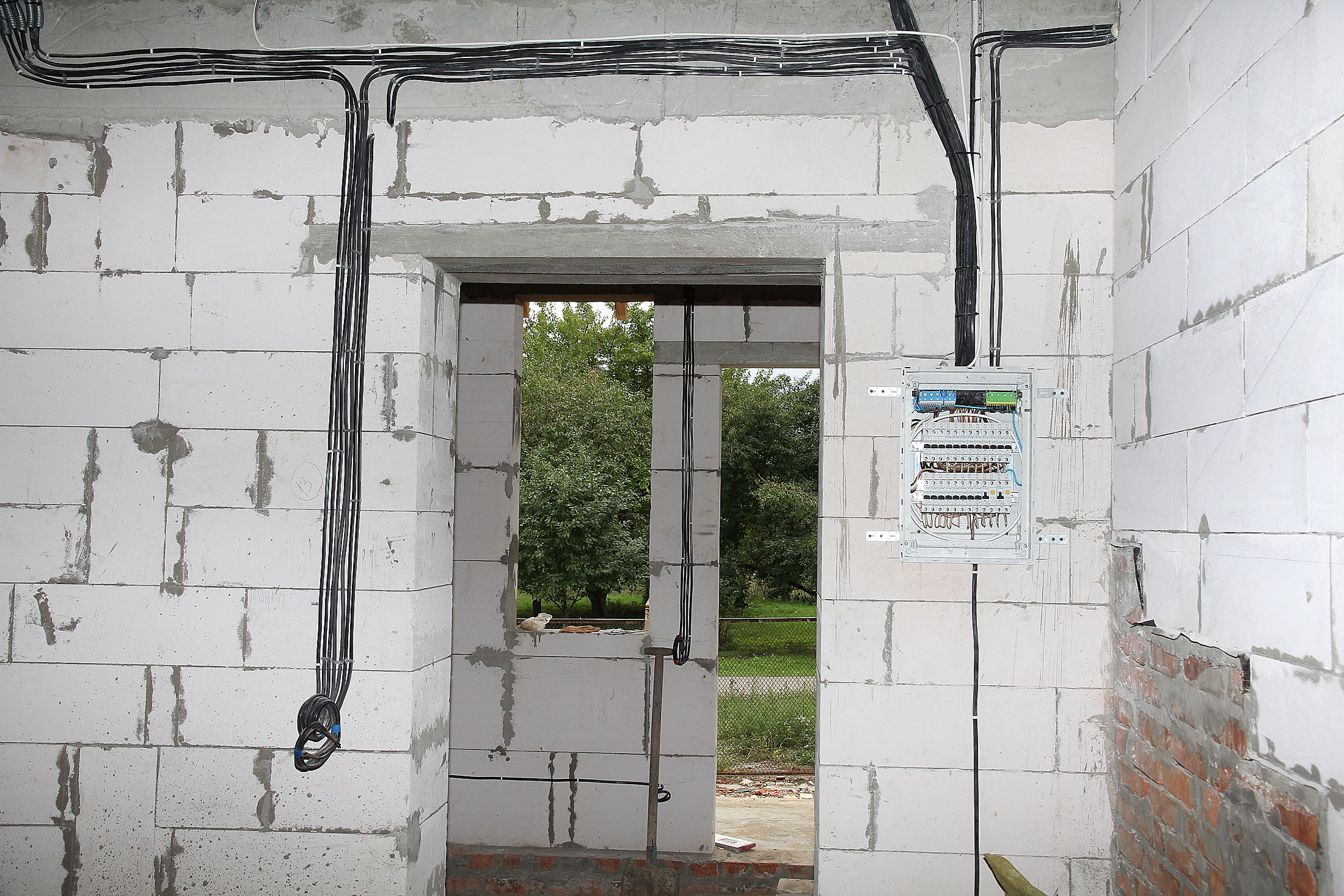

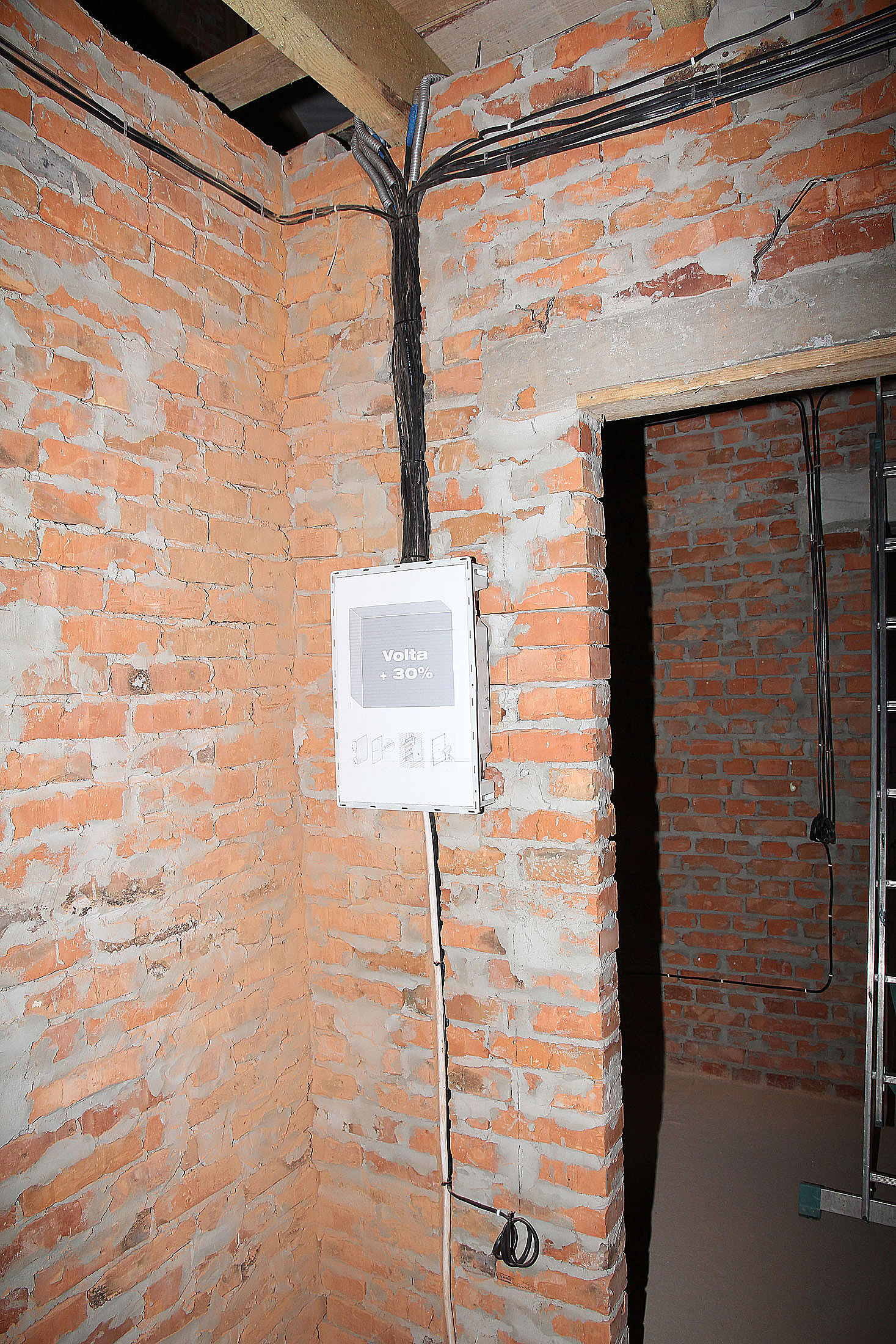

Oleg8510 Опубліковано: 6 вересня 2013 Автор Поділитись Опубліковано: 6 вересня 2013 Обращаюсь за советом к тем кто уже сделал или делает электрику.В профильную тему не хочу,так как начнут кидаться тапками:D Вопрос такой:согласно ТУ при прокладке провода по дереву(например чердак)требуют уложить провод в металлическую трубу...а затем ещё залить всё это дело ЦП раствором.Мне кажется,что это слишком,мои электрики предлагают провод по чердаку запустить в негорючей гофре,кто что скажет Посилання на коментар Поділитися на інших сайтах More sharing options...
Luko Опубліковано: 6 вересня 2013 Поділитись Опубліковано: 6 вересня 2013 Обращаюсь за советом к тем кто уже сделал или делает электрику.В профильную тему не хочу,так как начнут кидаться тапками:D Вопрос такой:согласно ТУ при прокладке провода по дереву(например чердак)требуют уложить провод в металлическую трубу...а затем ещё залить всё это дело ЦП раствором.Мне кажется,что это слишком,мои электрики предлагают провод по чердаку запустить в негорючей гофре,кто что скажет за инфой о прокладке электрики по дереву Вам не в раздел электрики надо, а в ветку о пожаре Spinn'a ;) там сошлись на том, что надо спец.цельную метал.трубу, не гофру, т.к. гофра не герметична кто-то еще предлагал обычную металлопластиковую, если не ошибаюсь, Olenevod такую на чердаке использовал 2 Посилання на коментар Поділитися на інших сайтах More sharing options...
alexob Опубліковано: 6 вересня 2013 Поділитись Опубліковано: 6 вересня 2013 Олег, а окна уже установили? Выкладывайте хронику разводки электрики Посилання на коментар Поділитися на інших сайтах More sharing options...
Oleg8510 Опубліковано: 6 вересня 2013 Автор Поділитись Опубліковано: 6 вересня 2013 за инфой о прокладке электрики по дереву Вам не в раздел электрики надо, а в ветку о пожаре Spinn'a ;) там сошлись на том, что надо спец.цельную метал.трубу, не гофру, т.к. гофра не герметична кто-то еще предлагал обычную металлопластиковую, если не ошибаюсь, Olenevod такую на чердаке использовал В общем принял Соломоново решение,не знаю по феншую или нет-купил в эпике металлорукав для кабеля Посилання на коментар Поділитися на інших сайтах More sharing options...
zhdanok Опубліковано: 6 вересня 2013 Поділитись Опубліковано: 6 вересня 2013 Это хорошее решение. Если по сечению проводов будет запас, то все будет ОК. 1 Посилання на коментар Поділитися на інших сайтах More sharing options...
Luko Опубліковано: 6 вересня 2013 Поділитись Опубліковано: 6 вересня 2013 В общем принял Соломоново решение,не знаю по феншую или нет-купил в эпике металлорукав для кабеля не по феншую, но здесь Вас точно бить не будут :D зы. у меня тоже металлорукав на чердаке... 1 Посилання на коментар Поділитися на інших сайтах More sharing options...
Oleg8510 Опубліковано: 6 вересня 2013 Автор Поділитись Опубліковано: 6 вересня 2013 Олег, а окна уже установили? Выкладывайте хронику разводки электрики Не ещё не установил но уже заказал в одной из Киевских компаний,твои ребята сделали хорошее предложение,но в пользу Киева обслуживание на месте и фурнитура немного круче. Хроника разводки...дык пока висят одни провода,щитки Хагер,автоматы Мюлер,провод Одесский ВВГнг фотографировать там пока нечего Посилання на коментар Поділитися на інших сайтах More sharing options...

Oleg8510 Опубліковано: 13 вересня 2013 Автор Поділитись Опубліковано: 13 вересня 2013 С электрикой закончил-предварительный этап разводка проводов и монтаж щитков на первом и втором этажах. 1 Посилання на коментар Поділитися на інших сайтах More sharing options...

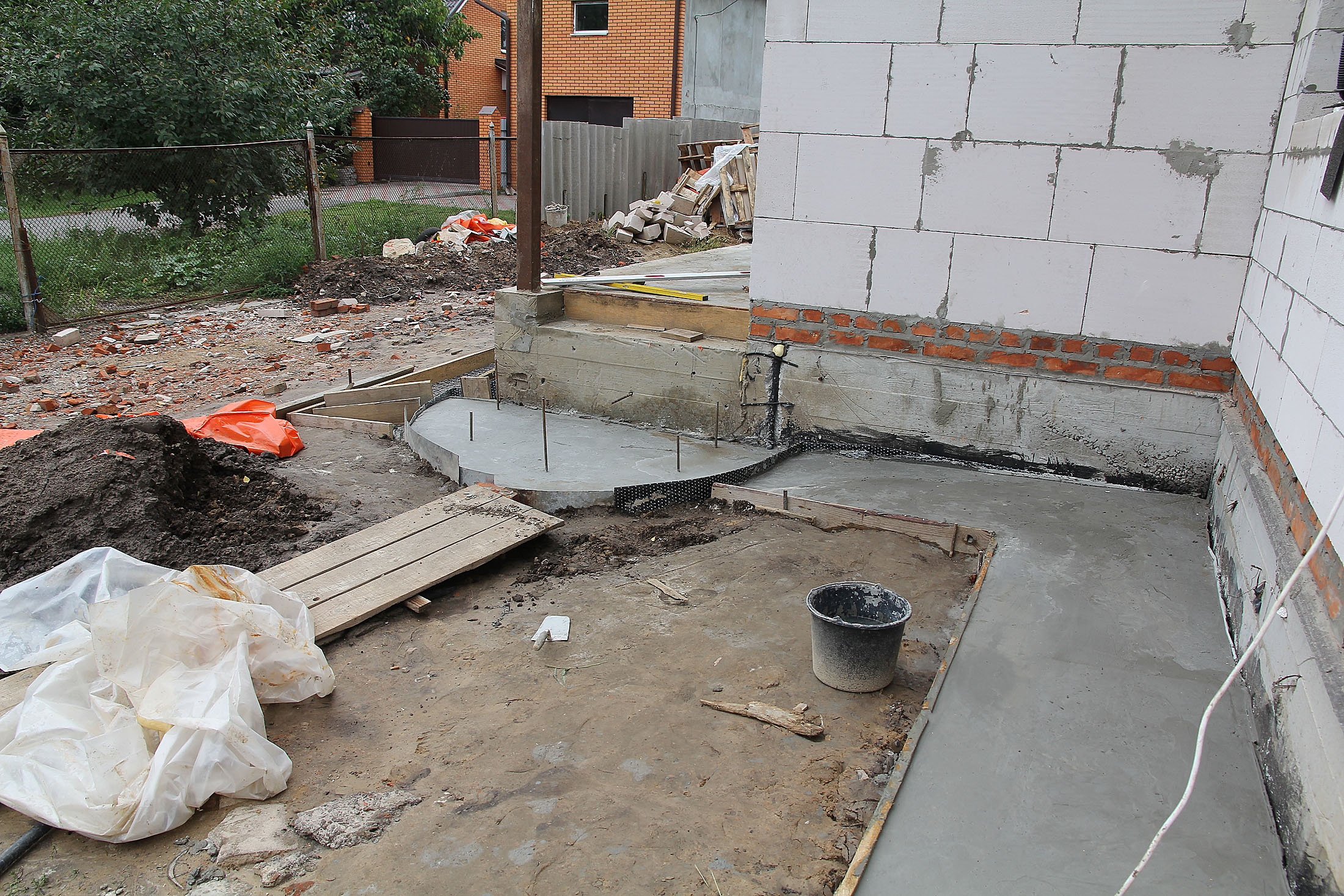

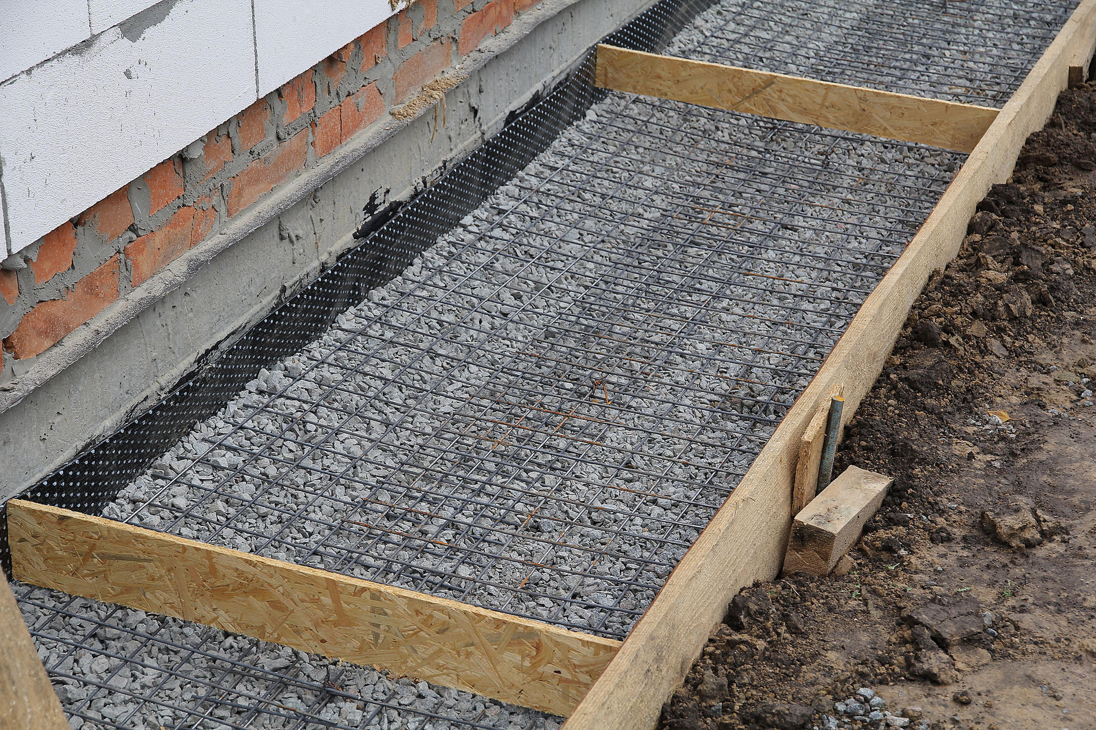

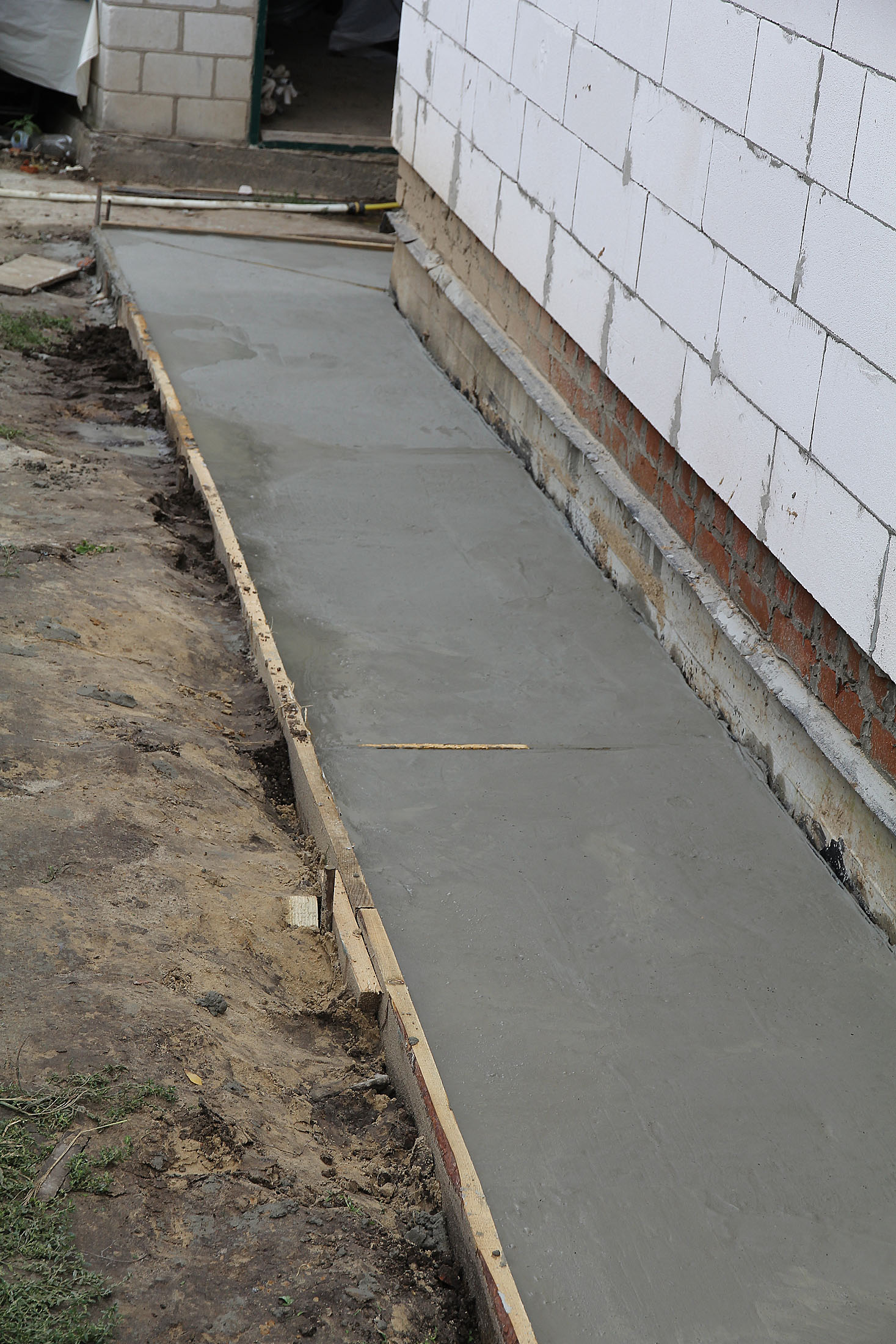

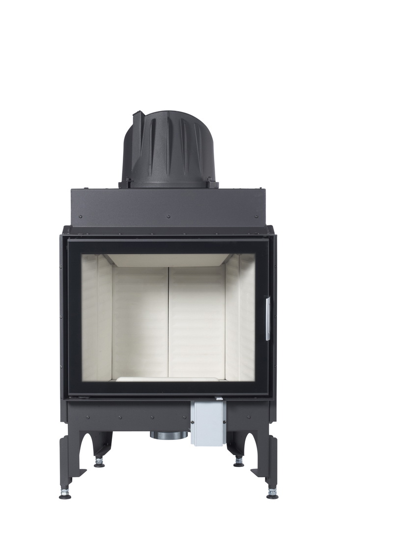

Oleg8510 Опубліковано: 13 вересня 2013 Автор Поділитись Опубліковано: 13 вересня 2013 Сейчас занимаюсь отмосткой и подумываю о камине.Хочу каминную топку Austroflamm 65-51K,сейчас как раз можно её взять со скидкой у форумчанина - Каминофф... Посилання на коментар Поділитися на інших сайтах More sharing options...
Luko Опубліковано: 13 вересня 2013 Поділитись Опубліковано: 13 вересня 2013 Сейчас занимаюсь отмосткой какой пирог? Посилання на коментар Поділитися на інших сайтах More sharing options...
