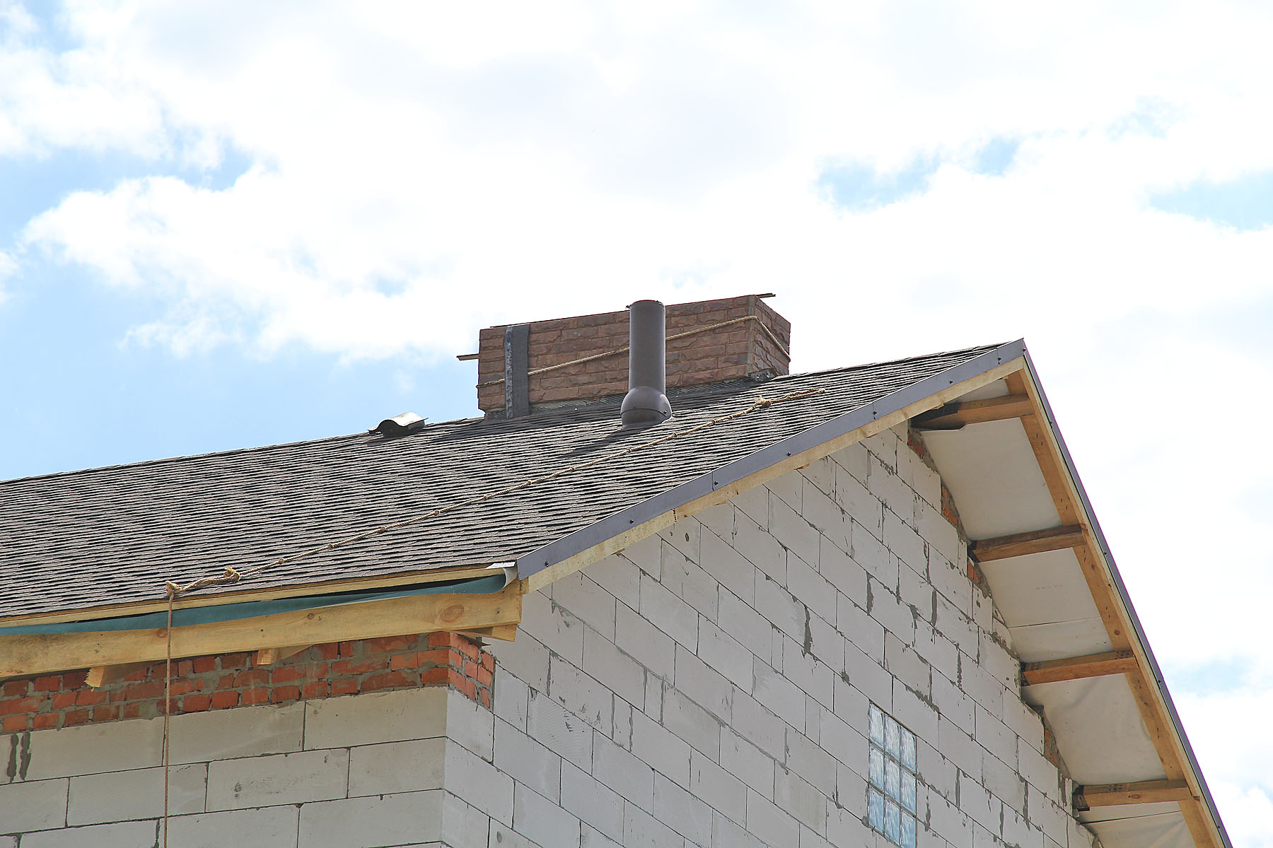

Oleg8510 Опубліковано: 17 серпня 2013 Автор Поділитись Опубліковано: 17 серпня 2013 Может кто подскажет как правильно сделать вывод фановой трубы на кровле-а именно расстояние от комина с вентканалами до фановой.Я планирую ниже комина на расстояние 1м... Посилання на коментар Поділитися на інших сайтах More sharing options...
Luko Опубліковано: 19 серпня 2013 Поділитись Опубліковано: 19 серпня 2013 Может кто подскажет как правильно сделать вывод фановой трубы на кровле-а именно расстояние от комина с вентканалами до фановой.Я планирую ниже комина на расстояние 1м... Олег, мне в свое время помогла эта тема www.stroimdom.com.ua/forum/showthread.php?t=106024 1 Посилання на коментар Поділитися на інших сайтах More sharing options...
Oleg8510 Опубліковано: 19 серпня 2013 Автор Поділитись Опубліковано: 19 серпня 2013 Олег, мне в свое время помогла эта тема www.stroimdom.com.ua/forum/showthread.php?t=106024 Спасибо Люся,я эту тему читал а вообще я должен сказать,что на эту тему крайне мало публикацийВ общем сделал так:от комина отступил вниз 1.5м. и ближе к фронтону,будут потом фотки покажу 1 Посилання на коментар Поділитися на інших сайтах More sharing options...

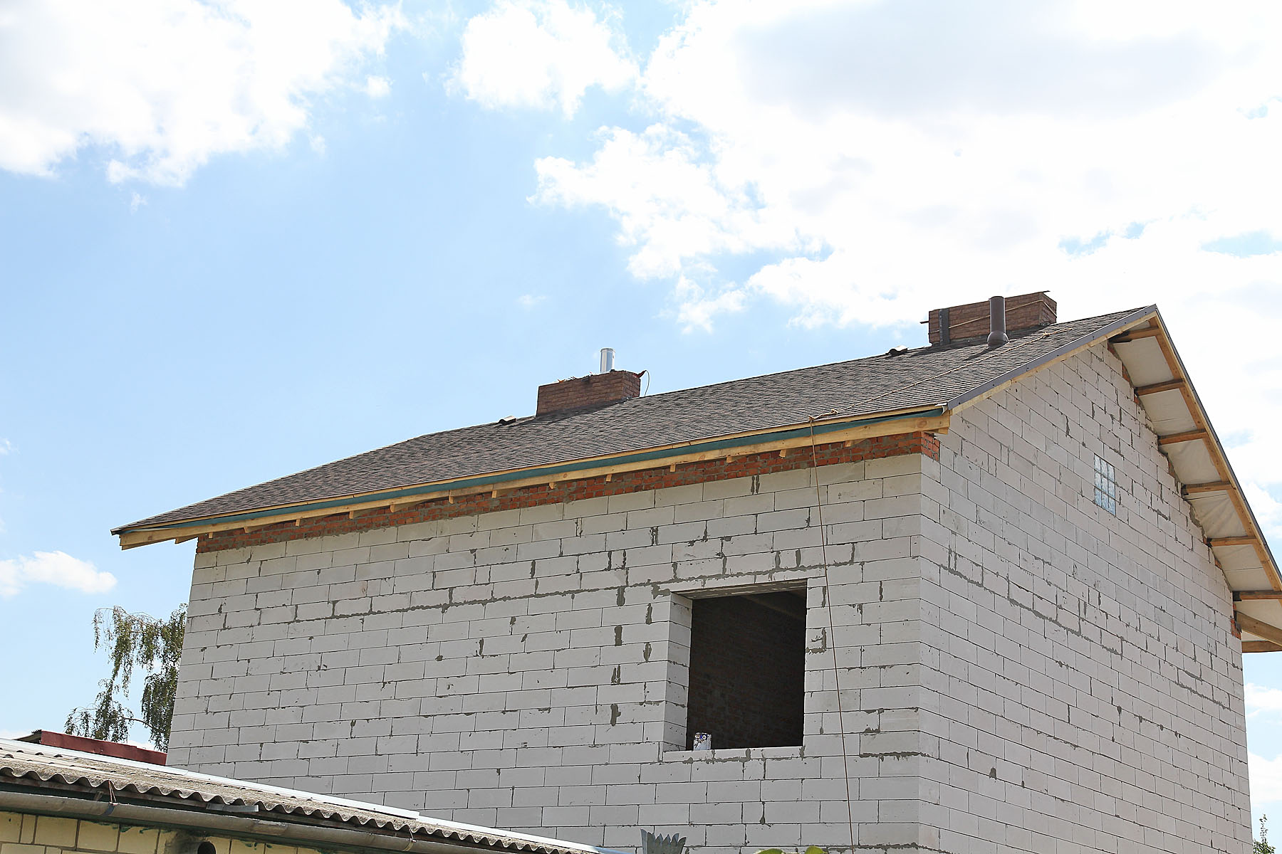

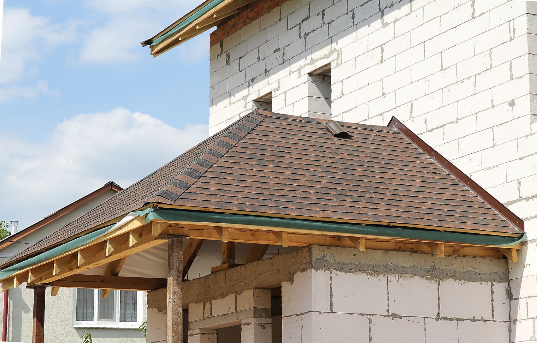

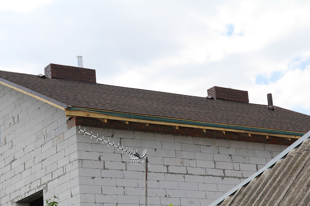

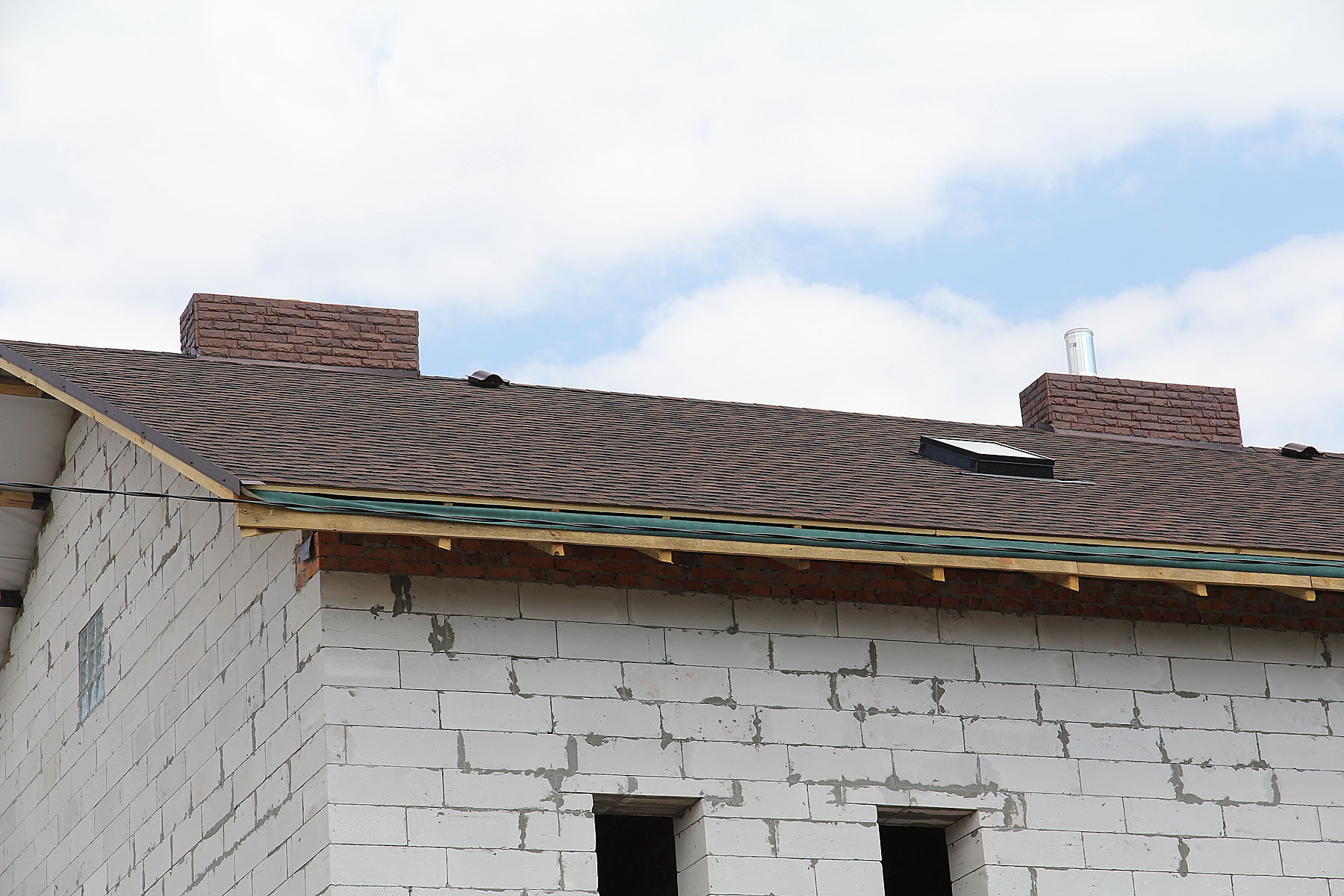

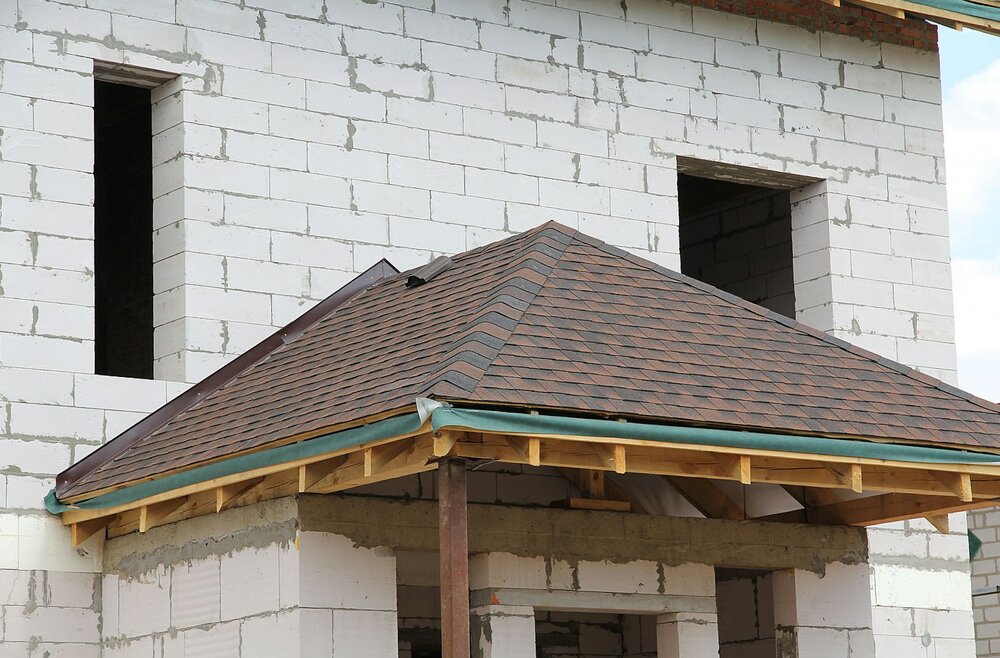

Oleg8510 Опубліковано: 21 серпня 2013 Автор Поділитись Опубліковано: 21 серпня 2013 Крыша в процессе обустройства,напомню:битумная черепица GAF профиль "Timberline HD" цвет- Hickory,фото прилагаются. Посилання на коментар Поділитися на інших сайтах More sharing options...
Катерина Ш Опубліковано: 21 серпня 2013 Поділитись Опубліковано: 21 серпня 2013 Крыша в процессе обустройства,напомню:битумная черепица GAF профиль "Timberline HD" цвет- Hickory,фото прилагаются. Красотища:rolleyes: а над цветом фасада уже думали???? 1 Посилання на коментар Поділитися на інших сайтах More sharing options...
Игореха Опубліковано: 21 серпня 2013 Поділитись Опубліковано: 21 серпня 2013 Крыша в процессе обустройства,напомню:битумная черепица GAF профиль "Timberline HD" цвет- Hickory,фото прилагаются. А где капельник? Посилання на коментар Поділитися на інших сайтах More sharing options...
Oleg8510 Опубліковано: 21 серпня 2013 Автор Поділитись Опубліковано: 21 серпня 2013 (змінено) Красотища:rolleyes: а над цветом фасада уже думали???? Спасибо,думаю цвет фасада будет персик Добавлено через 2 минуты А где капельник? Дак яж пишу ещё в процессе и кое что будут доделывать уже с лесов совместно с фасадными работами,в том числе и капельник и водосточку и подшиву Змінено 21 серпня 2013 користувачем Oleg8510 Посилання на коментар Поділитися на інших сайтах More sharing options...
Игореха Опубліковано: 21 серпня 2013 Поділитись Опубліковано: 21 серпня 2013 Дак яж пишу ещё в процессе и кое что будут доделывать уже с лесов совместно с фасадными работами,в том числе и капельник и водосточку и подшиву Дык стартовый гонт БЧ монтируется на капельник. Как вы будете потом решать эту проблему, если стартовый гонт уже смонтирован? 1 Посилання на коментар Поділитися на інших сайтах More sharing options...
Oleg8510 Опубліковано: 21 серпня 2013 Автор Поділитись Опубліковано: 21 серпня 2013 (змінено) Дык стартовый гонт БЧ монтируется на капельник. Как вы будете потом решать эту проблему, если стартовый гонт уже смонтирован? Дык элементарно-приподнимается стартовый гонт,бьётся капельник,на него приклеивается первый гонт и всё... Змінено 21 серпня 2013 користувачем Oleg8510 Посилання на коментар Поділитися на інших сайтах More sharing options...

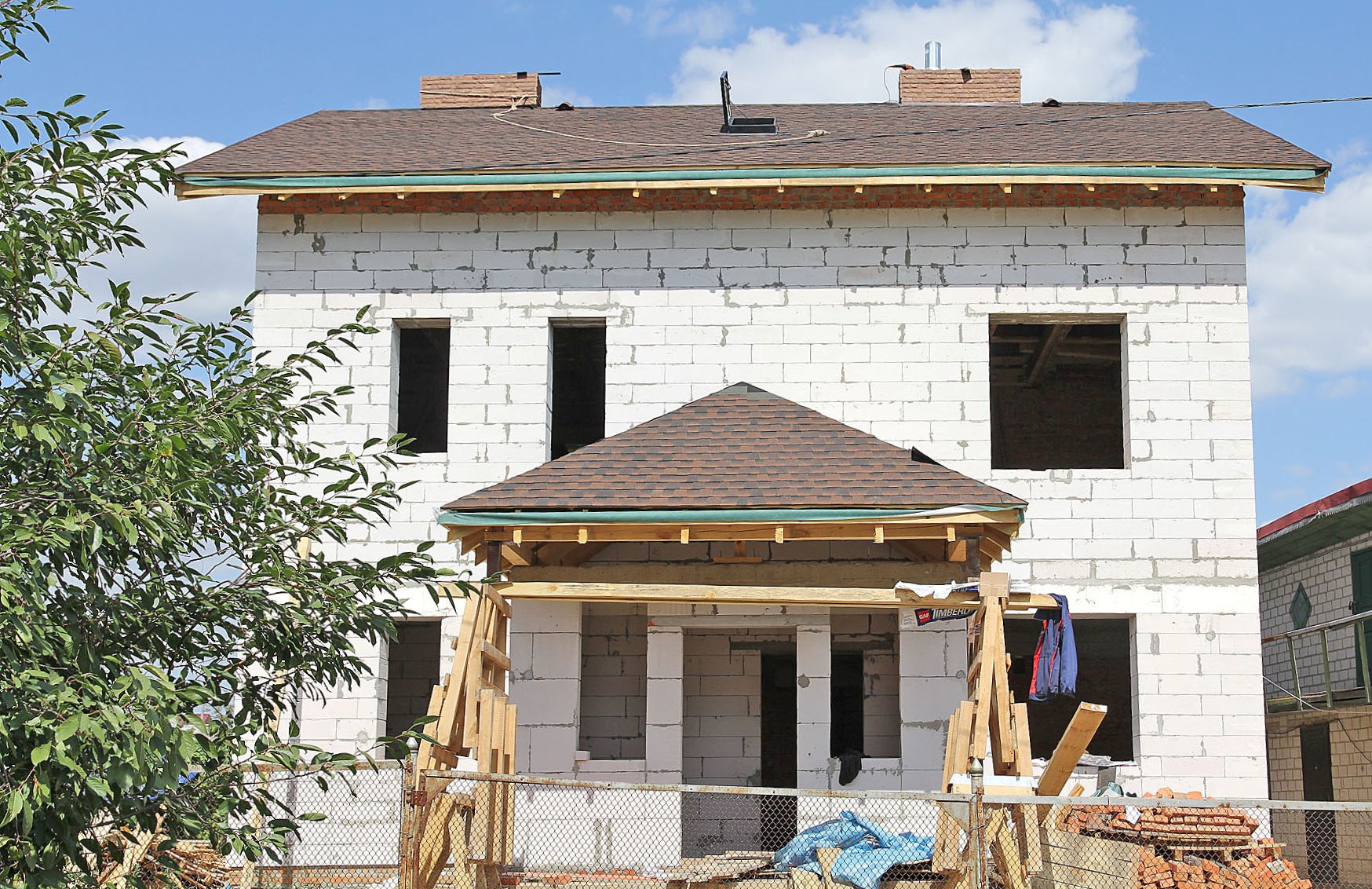

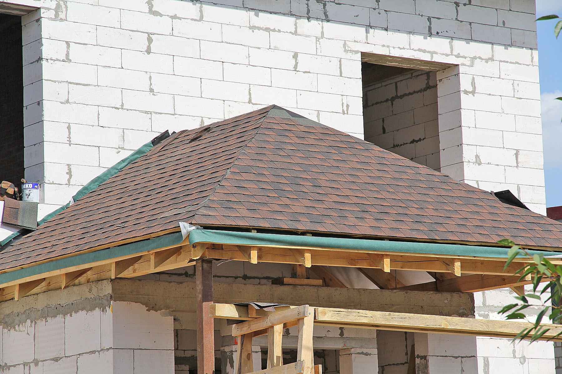

Oleg8510 Опубліковано: 22 серпня 2013 Автор Поділитись Опубліковано: 22 серпня 2013 На сегодня выглядит как то так:капельник,подшиву и водосточку буду делать через год.Вскрыл лаком с мокрым эффектом комины,сразу другой вид.Осталось сделать на них козырьки.Сейчас ломаю голову над окнами,выбираю профиль и изготовителя,хочу ламинированные в массе и с шпросами как на фото.На этом сезон стройки наверное буду заканчивать,может если найду хорошего электрика-сделаю разводку 2 Посилання на коментар Поділитися на інших сайтах More sharing options...
Игореха Опубліковано: 22 серпня 2013 Поділитись Опубліковано: 22 серпня 2013 Главное чтобы нижние гонты за год не поотрывало ;) Они же ничем не приклеены? Посилання на коментар Поділитися на інших сайтах More sharing options...
Oleg8510 Опубліковано: 22 серпня 2013 Автор Поділитись Опубліковано: 22 серпня 2013 Главное чтобы нижние гонты за год не поотрывало ;) Они же ничем не приклеены? Нет не при клеены,но эта черепица реально тяжелая-вес 1м2. больше 12кг. Посилання на коментар Поділитися на інших сайтах More sharing options...
кириченко дмитрий Опубліковано: 22 серпня 2013 Поділитись Опубліковано: 22 серпня 2013 Нет не при клеены,но эта черепица реально тяжелая-вес 1м2. больше 12кг. походу ВЫ друг друга не понимаете . капелиник (мембрана или барьер ) в водосточку должен капать - и 12 кг на 1 м2 это смешно - (цементно песчаная или натуральная ) там порядка 30-60 кг на м2 только покрытия. Посилання на коментар Поділитися на інших сайтах More sharing options...
Oleg8510 Опубліковано: 22 серпня 2013 Автор Поділитись Опубліковано: 22 серпня 2013 походу ВЫ друг друга не понимаете . капелиник (мембрана или барьер ) в водосточку должен капать - и 12 кг на 1 м2 это смешно - (цементно песчаная или натуральная ) там порядка 30-60 кг на м2 только покрытия. Я не понял,о чём вы хотели сказать в своём сообщении-расшифруйте... Посилання на коментар Поділитися на інших сайтах More sharing options...
Игореха Опубліковано: 22 серпня 2013 Поділитись Опубліковано: 22 серпня 2013 походу ВЫ друг друга не понимаете . капелиник (мембрана или барьер ) в водосточку должен капать - и 12 кг на 1 м2 это смешно - (цементно песчаная или натуральная ) там порядка 30-60 кг на м2 только покрытия. При чем тут мембрана или барьер? Капельник для передней кромки БЧ (стартового гонта). На капельник монтируется БЧ (КНК). Посилання на коментар Поділитися на інших сайтах More sharing options...
