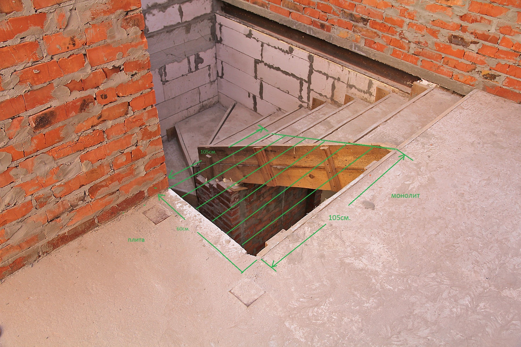

Oleg8510 Опубліковано: 9 серпня 2013 Автор Поділитись Опубліковано: 9 серпня 2013 Вот я тоже пытаюсь разобраться:можно ли как то замонолитить участок заштрихованный на фото.С точки зрения пространства-он пропадает,может кто подскажет идею Посилання на коментар Поділитися на інших сайтах More sharing options...
valeriy123 Опубліковано: 9 серпня 2013 Поділитись Опубліковано: 9 серпня 2013 можно ли как то замонолитить участок заштрихованный на фото.С точки зрения пространства-он пропадает,может кто подскажет идею Абсолютно не нужно, пространства нет, а свет и красоту ограждения потерять можно. 2 Посилання на коментар Поділитися на інших сайтах More sharing options...
alexob Опубліковано: 9 серпня 2013 Поділитись Опубліковано: 9 серпня 2013 Абсолютно не нужно, пространства нет, а свет и красоту ограждения потерять можно. 100% да и при спуске/подъеме головой ударяться будете Посилання на коментар Поділитися на інших сайтах More sharing options...
valeriy123 Опубліковано: 9 серпня 2013 Поділитись Опубліковано: 9 серпня 2013 может кто подскажет идею Поставите в углу фикус по модному... Посилання на коментар Поділитися на інших сайтах More sharing options...
Oleg8510 Опубліковано: 10 серпня 2013 Автор Поділитись Опубліковано: 10 серпня 2013 100% да и при спуске/подъеме головой ударяться будете Головой там не ударишся-гарантированных 2метра-но общую мысль понял...уйдёт красота:D Посилання на коментар Поділитися на інших сайтах More sharing options...

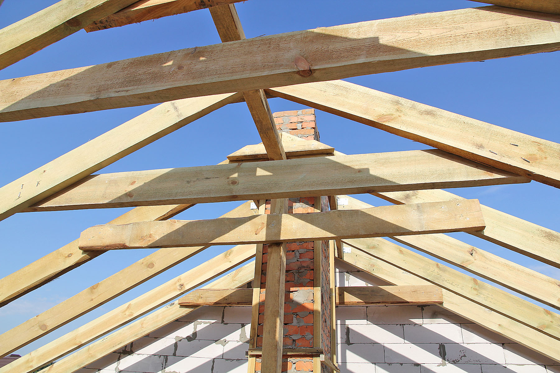

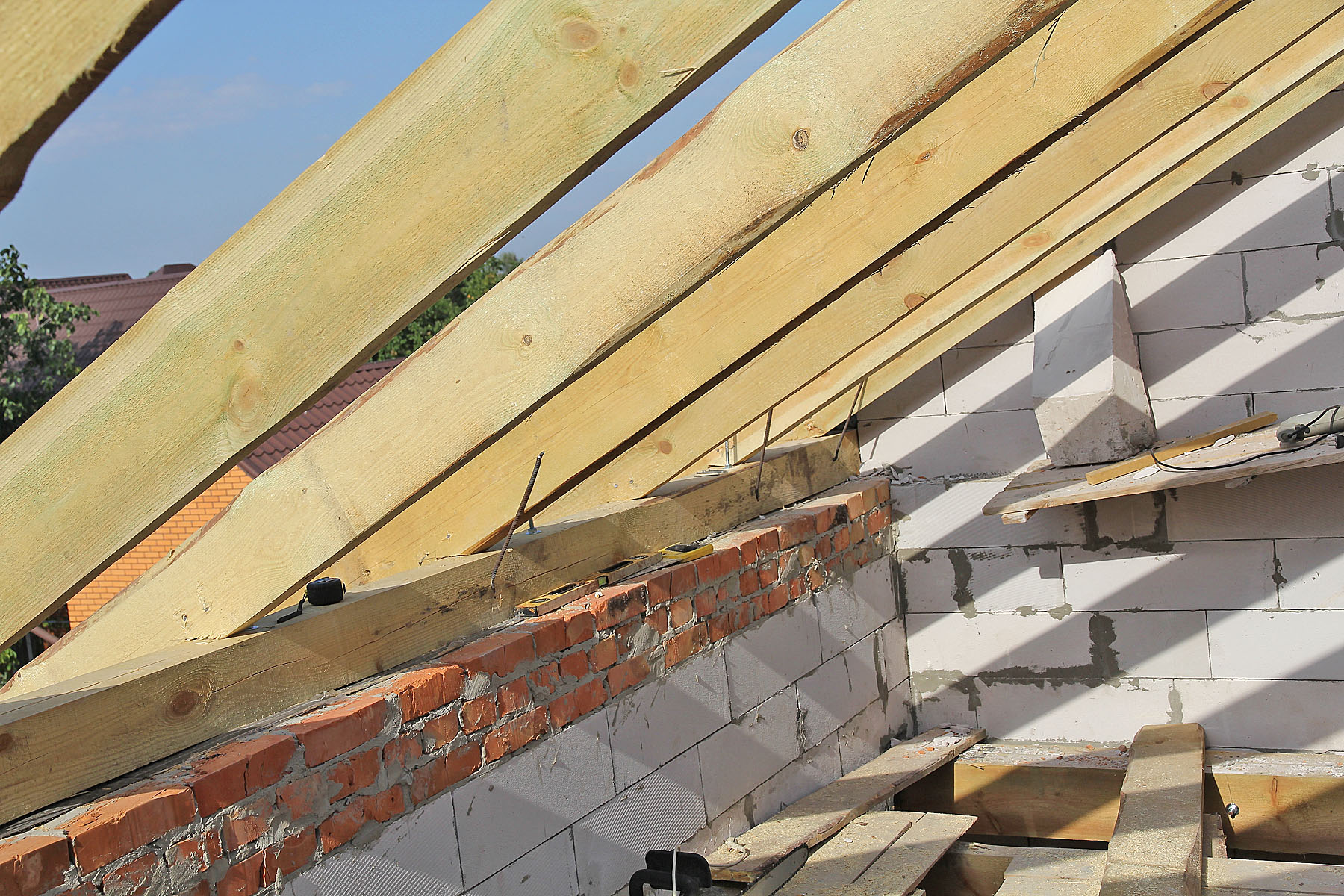

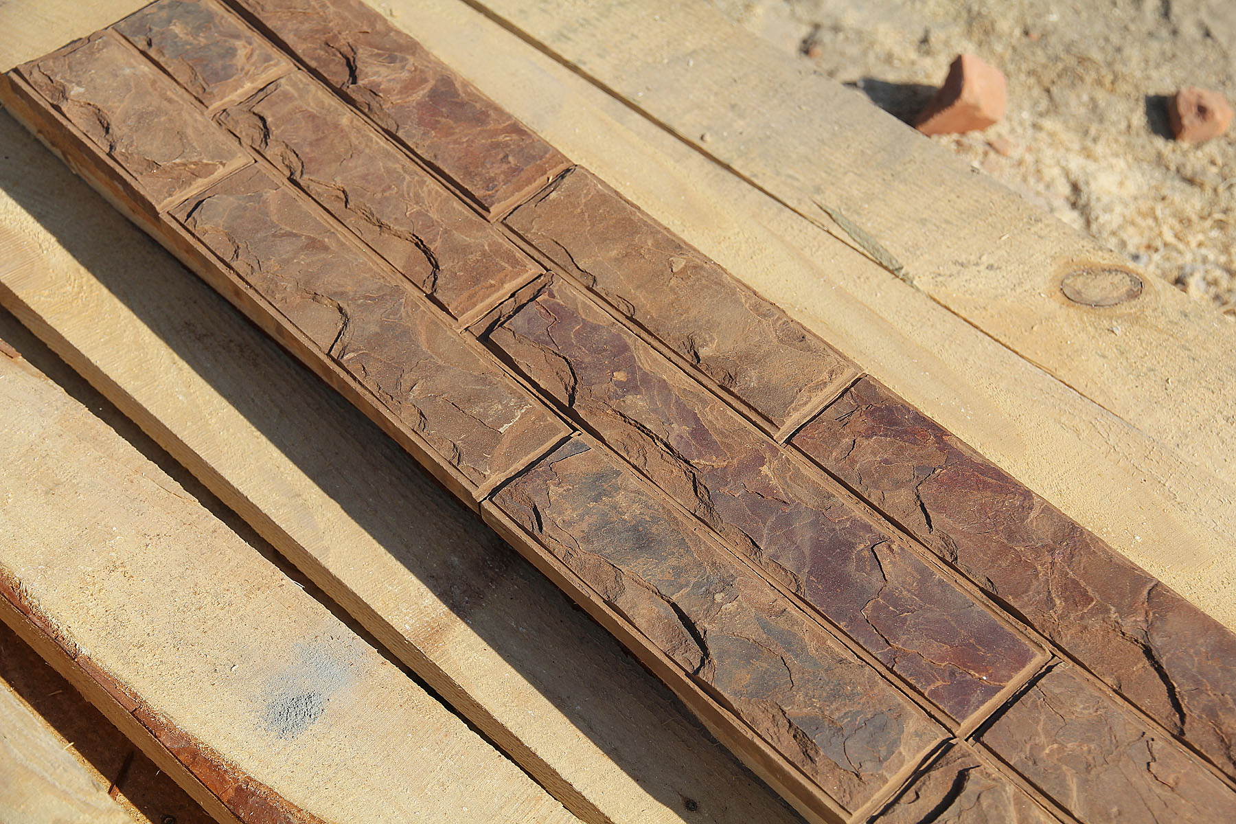

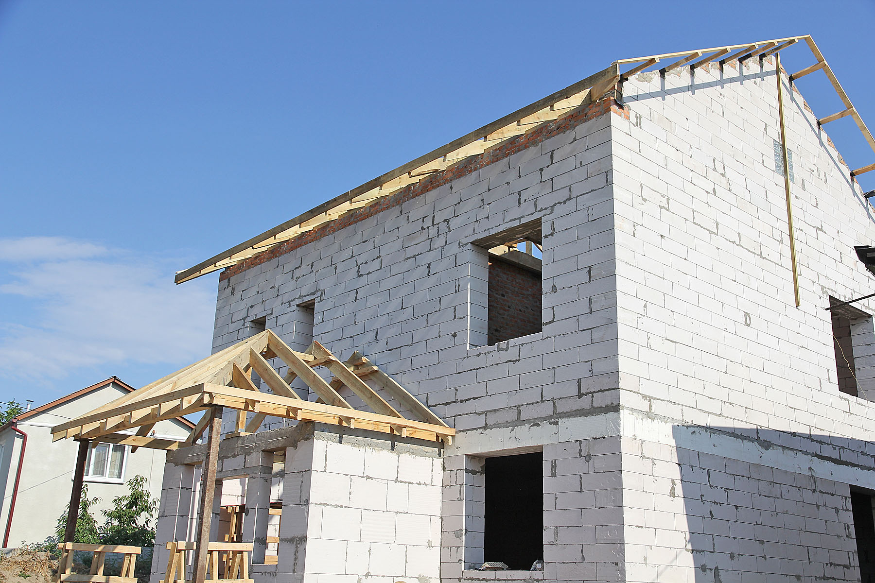

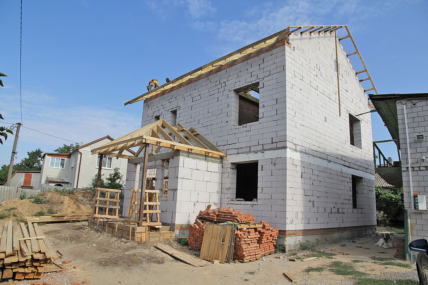

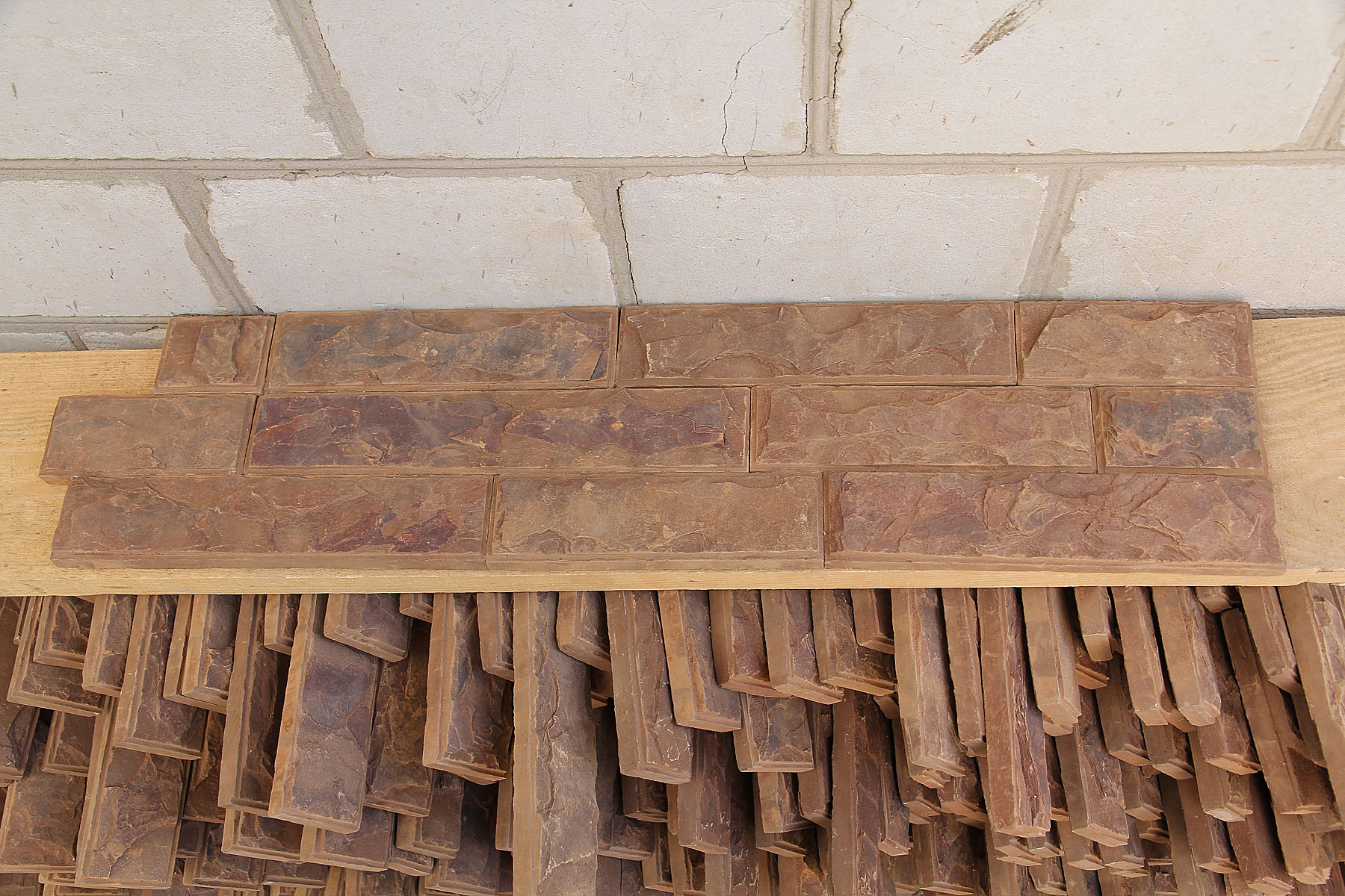

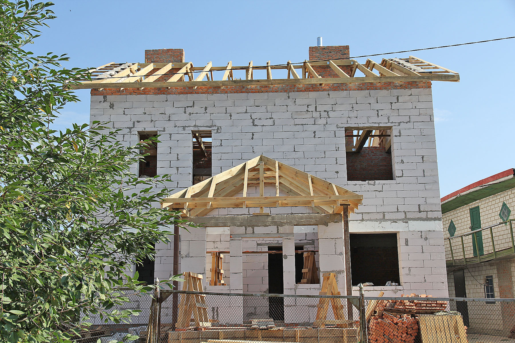

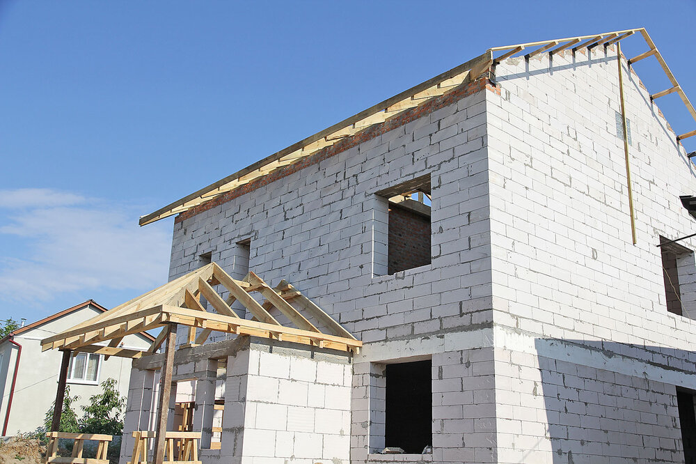

Oleg8510 Опубліковано: 14 серпня 2013 Автор Поділитись Опубліковано: 14 серпня 2013 (змінено) Поставили стропилку правда ещё не полностью,ещё будут подпоры под стропила. Купил на комины обожженный песчаник на вид красивый,но цена космос,будем его класть по сетке на СМ-117 а потом вскроем лаком Змінено 14 серпня 2013 користувачем Oleg8510 1 Посилання на коментар Поділитися на інших сайтах More sharing options...

valeriy123 Опубліковано: 14 серпня 2013 Поділитись Опубліковано: 14 серпня 2013 Поставили стропилку правда ещё не полностью,ещё будут подпоры под стропила.А мне не понравились вылеты на фронтонах, ну очень. Что такое хилое и тонкое. И крышу нужно было опустить на окна. Это мое частное мнение. Прошу не обижаться. Посилання на коментар Поділитися на інших сайтах More sharing options...
Oleg8510 Опубліковано: 14 серпня 2013 Автор Поділитись Опубліковано: 14 серпня 2013 А мне не понравились вылеты на фронтонах, ну очень. Что такое хилое и тонкое. И крышу нужно было опустить на окна. Это мое частное мнение. Прошу не обижаться. Вылеты на фронтонах 100*100мм.А что значит опустить крышу на окна..? Посилання на коментар Поділитися на інших сайтах More sharing options...
Катерина Ш Опубліковано: 14 серпня 2013 Поділитись Опубліковано: 14 серпня 2013 И крышу нужно было опустить на окна. А зачем крышу на окна??? Что Вы имеете ввиду? Посилання на коментар Поділитися на інших сайтах More sharing options...
valeriy123 Опубліковано: 14 серпня 2013 Поділитись Опубліковано: 14 серпня 2013 А что значит опустить крышу на окна..? А зачем крышу на окна??? Что Вы имеете ввиду?Не задирать так высоко крышу. По мне, от окон второго этажа до ската крыши большое расстояние. Если опустить крышу ниже, летнее солнышко не будет попадать в окна (эффект маркизы). И будет намного прохладнее. А фронтоны не нравятся. Посилання на коментар Поділитися на інших сайтах More sharing options...
Oleg8510 Опубліковано: 14 серпня 2013 Автор Поділитись Опубліковано: 14 серпня 2013 Не задирать так высоко крышу. По мне, от окон второго этажа до ската крыши большое расстояние. Если опустить крышу ниже, летнее солнышко не будет попадать в окна (эффект маркизы). И будет намного прохладнее. А фронтоны не нравятся. Во первых я строю по проекту,во вторых при таком раскладе крыши у меня на чердаке таки выгорает комнатка для бильярда на 30м2 с чистой высотой 2.50:).А о фронтонах ещё рано говорить пока нет фасада 2 Посилання на коментар Поділитися на інших сайтах More sharing options...

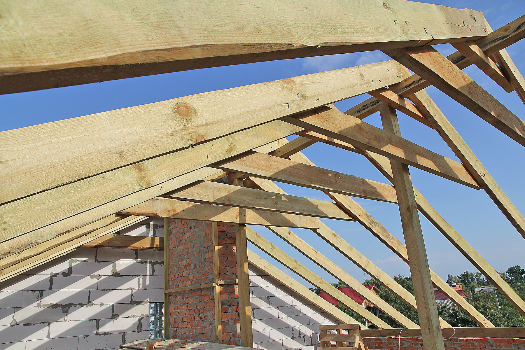

miv-174 Опубліковано: 15 серпня 2013 Поділитись Опубліковано: 15 серпня 2013 А мне не понравились вылеты на фронтонах, ну очень. На 7-м фото хорошо видна обрешотка опертая на фронтон, это и правдо очень хило, как минимум в три раза надо уменьшить шаг обрешотки, чтоб что то туда стелить, хотя я прекрасно понимаю что вы так не оставите и это все временно)))?! 1 Посилання на коментар Поділитися на інших сайтах More sharing options...
Oleg8510 Опубліковано: 15 серпня 2013 Автор Поділитись Опубліковано: 15 серпня 2013 На 7-м фото хорошо видна обрешотка опертая на фронтон, это и правдо очень хило, как минимум в три раза надо уменьшить шаг обрешотки, чтоб что то туда стелить, хотя я прекрасно понимаю что вы так не оставите и это все временно)))?! Спасибо, буду ещё думать над этим моментом. Посилання на коментар Поділитися на інших сайтах More sharing options...
Игореха Опубліковано: 15 серпня 2013 Поділитись Опубліковано: 15 серпня 2013 На 7-м фото хорошо видна обрешотка опертая на фронтон, это и правдо очень хило, как минимум в три раза надо уменьшить шаг обрешотки, чтоб что то туда стелить, хотя я прекрасно понимаю что вы так не оставите и это все временно)))?! Да там вроде как и не обрешетка. Но нет фото с этим узлом. Но узел и в самом деле можно доработать. В моей теме есть фотографии как я делал фронтонный вынос. Ось тут. www.stroimdom.com.ua/forum/showpost.php?p=1692526&postcount=1148 Ну и чуть раньше и чуть по ходу - обсуждение варианта конкретной реализации свеса в совокупности с обрешеткой. И вариант Николая Крышника, консоли в виде "Т"-конструкции. 1 Посилання на коментар Поділитися на інших сайтах More sharing options...
valeriy123 Опубліковано: 15 серпня 2013 Поділитись Опубліковано: 15 серпня 2013 Но узел и в самом деле можно доработать. В моей теме есть фотографии как я делал фронтонный вынос. Ось тут.Да, современные "плотники" так любят гвоздики, железячки и обрезки дерева. Еще мауэрлаты из досочек (другая тема). Жуть берет. А можно проще все сделать, если есть проект стропилки, для этого есть прогоны, можно в виде ферм. Ладно, никого не хочу обидеть... Посилання на коментар Поділитися на інших сайтах More sharing options...
Игореха Опубліковано: 15 серпня 2013 Поділитись Опубліковано: 15 серпня 2013 Да, современные "плотники" так любят гвоздики, железячки и обрезки дерева. Еще мауэрлаты из досочек (другая тема). Жуть берет. А можно проще все сделать, если есть проект стропилки, для этого есть прогоны, можно в виде ферм. Ладно, никого не хочу обидеть... Валерий, что-то я в последнее время с трудом ловлю завуалированный (?) смысл ваших некоторых сообщений :D Так и не понял, это плохая конструкция (у меня) или нормальная :D Там тоже деревяшки, металл и гвозди(шурупы) На прогонах специально не делал вынос, т.к. не люблю (лично мне не очень нравятся) варианты торчащих прогонов снаружи и подшивы "коробочкой" Обожаю, когда крыша выглядит "монолитной" конструкцией и не видно на чем она держится 1 Посилання на коментар Поділитися на інших сайтах More sharing options...
valeriy123 Опубліковано: 15 серпня 2013 Поділитись Опубліковано: 15 серпня 2013 Так и не понял, это плохая конструкция (у меня) или нормальная Там тоже деревяшки, металл и гвозди(шурупы)Что сделано то сделано, пусть стоит много лет. Это злость к "плотникам". Гвозди, шурупы, бляшки суют где только ни попадя, бездумно. А это главный враг дерева, еще и пропитанного гладиатором (или похожими солями). Не обижайтесь, мы делаем как можем, а "плотники" за деньги. Посилання на коментар Поділитися на інших сайтах More sharing options...
